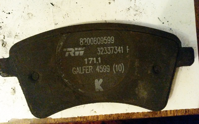

На 50 тыс.менял давеча родные колодки сзади(стояли TRW), хотя думаю, что 10 тыс еще можно было покатать.Поставил новые тоже фирмы TRW - уже прошла неделя - всем доволен. Да, поршень на задних надо именно вкручивать, чтоб вдавился.Для этого смастерил за пол-часа приблуду, причем сделал насадку и для передних,чтоб уже без ломика совсем. Все легко вдавилось - вкрутилось, крышку бачка не снимал и открутил только один нижний болт направляющей суппорта. Кстати в комплекте колодок было тоже по одному болту на каждую сторону. Кому интересно могу сделать фото приблуды, хотя ничего там сложного, сделана по принципу заводской из отрезка ключа от болгарки,привареного к нему по центру гайке внут. диаметром на 10 мм.(для передних-просто гайка приварена к большой шайбе),прямоугольной пластины по форме колодки толщиной 3 мм с отверстием диаметром 12 мм по центру и вваренной гайкой над отверстием внут. диаметром 10 мм. и резьбовой шпильки на 10 мм, длинной 250 мм с приваренной к ней на конце ручки,причем посмотрев здесь видео, как механик ,имея заводской съемник вначале мучается с плоскогубцами на мегане 2,моя приспособа способна подлезть даже если докатаете колодки до металла. :D

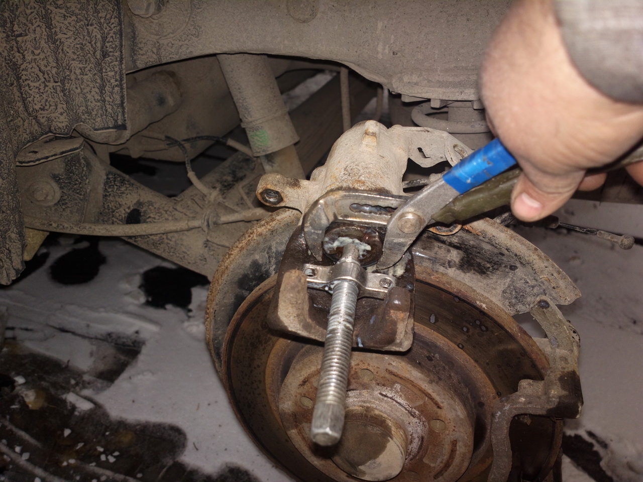

КангоII писал(а): Кому интересно могу сделать фото приблуды
Фото в студию!

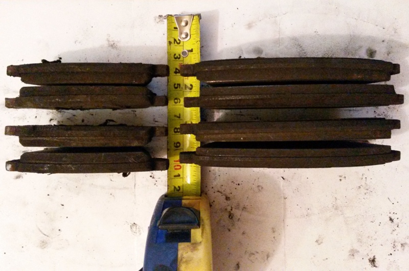

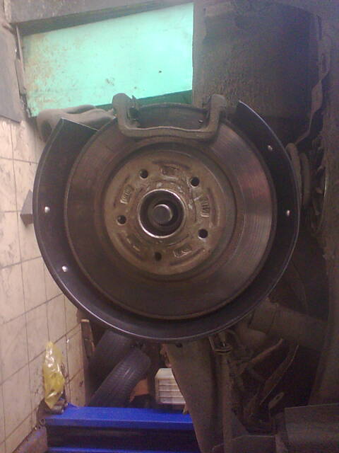

Был сегодня на ТО-1. Внутренние задние тормозные колодки изношены в ноль! Внешние почти как новые... Как сказал мастер приёмщик- это особенность Кангу, привыкайте типа... и это на 15 тысячах, практически трассового пробега. Французские инженеры- козлы!, попал на 3500)))). Ну правда утешает то, что ещё одна замена такая, и у меня будет полный комплект практически новых задних колодок)).
Re: Тормозные колодки (техн. информация; выбор)
Сообщение dixi`s » 28 апр 2014, 17:17
Daf писал(а):Был сегодня на ТО-1. Внутренние задние тормозные колодки изношены в ноль! Внешние почти как новые... Как сказал мастер приёмщик- это особенность Кангу, привыкайте типа... и это на 15 тысячах, практически трассового пробега. Французские инженеры- козлы!, попал на 3500)))). Ну правда утешает то, что ещё одна замена такая, и у меня будет полный комплект практически новых задних колодок)).
Сильно... я бы наездил до 45-50 т.км. точно, если бы не закисли суппорта, когда авто 2 месяца после соли стояло
а колодки поменял по кругу превентивно
задние колодки DELPHI LP 2126 - 730 .00
передние колодки Textar 2469301 1360.00
ЗЫ: На опеле впервые поменял колодки на 80 т.км. в тех же условиях езды.
Сообщение Daf » 28 апр 2014, 17:55
Да как бы ты наездил 40-50 тысяч, если это неустранимый технический дефект задних тормозов? У меня передние колодки почти не стёрты, а задние внутренние в ноль.

Да, есть такое дело с элементами суппортов задних, и из-за этого неравномерный износ колодок (здесь тема есть в этом разделе про скрип тормозов на малом ходу + здесь в теме про колодки тоже про неравномерный износ есть статистика). Рецептов, как я понял, немного- своевременный и регулярный уход (чистка, смазка направляющих суппортов...ну или кто-то какую-то пружину колхозит, чтобы лучше колодка отходила). Так что смотрите соотв. темы и набирайтесь опыта))

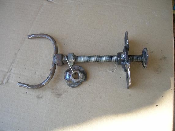

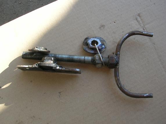

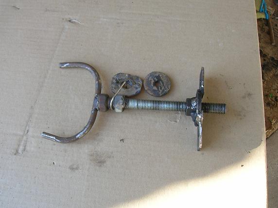

Сообщение КангоII » 29 апр 2014, 02:21
Фото в студию!
В студию так в студию...
Со шпилькой обшибся-она на 14 мм и соответственно гайки по 14мм. Да еще, дабы уменьшить высоту насадок гайки перепилены пополам.
Кстати для статистики: мои задние родные колодки прошли 50 тыс. и могли бы спокойно еще 10 тыс докатать.
Передние еще и не менял, хоть и купил (только раз местами внутр. и наружн.), полезу на ТО к ним думаю на 70тыс.

Сообщение Nikolaich » 29 апр 2014, 08:38
Спасибо.

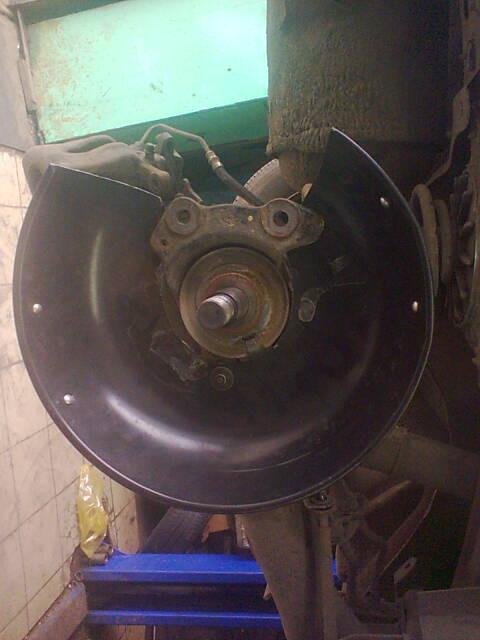

Не прошло и года (12-15тыс.км), как задние колодки внутренние стёрлись в ноль до металла...и даже диск свежий успели покоцать :twisted: Хорошо звук конца колодок вовремя себя обнаружил.
Вот лягушатники- хоть смазывай направляющие, хоть есть защ. щитки на задней оси, хоть что, но один хрен колодки задние по хорошему надо менять раз в 7-8месяцев (при моём стиле езды и пробеге), чтобы до металла не дошло дело :twisted:
п.с. пожалуй возьму на вооружение способ коллеги: наружные еле тронутые колодки буду копить, и с двух замен получится полный комплект :lol:

Хочу поделиться своим опытом! Кончились как то задние колодки. Поменял смазал направляющие помыл все очистителем тормозов колодки поставил LPR! 7000 КМ колодки внутренние кончились!!!! Давай разбираться.Направляющие ходят но не так как должны с достаточным усилием, снял задние и передние направляющие(гремели). Задние направляющие почти на1см длиннее!! Прикинул передние направляшки на задние суппорта подходят только болтаются!Задние отрезав по размеру передних поставил на перед!!! Чудо спереди пропал грохот!! :D по задним колодкам прошел 10000км полет пока нормальный износ процентов 30. Правда забыл добавить дорабатывал еще колодки задние чтоб достаточно свободно ходили в скобе!!!
Сообщение DAN » 08 май 2014, 10:59
bandrlog писал(а):Направляющие ходят но не так как должны с достаточным усилием, снял задние и передние направляющие(гремели). Задние направляющие почти на1см длиннее!! Прикинул передние направляшки на задние суппорта подходят только болтаются!Задние отрезав по размеру передних поставил на перед!!!
Я в соседней теме сетовал на сильный износ задней правой внутренней тормозной колодки после 4486 км. пробега: viewtopic.php?f=19&t=234&start=60#p20535 После этого приобрел ремкомплект тормозного суппорта TRW ST1405 за 282 р. Это прямой аналог Renault 7701208380. Заменил колодку и направляющие. Не могу сказать, что по результатам визуального осмотра родные детали были повреждены, изношены или туго ходили в скобе. Потому не уверен, что от этой процедуры будет какая-либо польза. Думаю, это станет ясно не раньше осени.

Добрый день, 2 вопроса - 1.- чтобы отодвинуть передний суппорт для замены колодок надо накидной и рожковый ключ? а то пробовал открутить болт а он прокручивается?

Почитав тут множество разных мнений и придумок, скажу сразу, ПОКУПАЙТЕ ИНСТРУМЕНТ, ибо его наличие процентов на 85-95 приблизит вас к решению той проблемы, в которую вы вписались... Ни какие "утконосы-круглогубцы", монтажки, и столярные струбцины вам не помогут. Мне ОД 9 рублей за замену колодок зарядили (ЗА ЗАМЕНУ ТОРМОЗНЫХ КОЛОДОК!!!) Умоляю, без монтажки, без всякой подручной херни... порвете пыльники направляющих или поршней. Не жалейте денег на инструмент...

Был сегодня на ТО2. Пробег 30 тыков. Передние колодки (заводские)- износ 30%. Задние колодки (помененные на ТО1)- износ 20%. Вот и получается, что Рено или на конвеере туфту ставит, или с задними суппортами косячит.

Думаю, что суппорта, т.к. и со сторонними колодками заметил, что вся ускоренная пляска с внутренними колодками начинается после грязных сезонов (осень, зима, весна), ибо прошлой осенью еще износ был обычным (с момента смены колодок прошло около 7-10тыс.км), а к этому лету (пробег от силы составил около 5-7тыскм за грязные сезоны) аж до металла сточил внутренние. Почти вовремя отловил, пока новые торм. диски не попортили. Так что совет один: возить с собой для оперативной смены колодки ближе к весне-лету :lol:
п.с. но у меня нет щитков защитных на задних торм. дисках...хотя, кто-то тут писал, что толку от них немного.
Сообщение illiteracy » 14 авг 2014, 00:20
ivas777 писал(а): но у меня нет щитков защитных на задних торм. дисках...хотя, кто-то тут писал, что ...
... данный дефект легко устраняется при помощи 2х сковородок из Икеи :D

Пробег 59000км. Сегодня менял второй задний комплект. Стоял текстар с 30000км. Нареканий фактически нет. Звуков лишних не издавал, тормозил исправно, лишнего износа диску не принес (довольно мягкие колодки , не рассчитанные на большой ресурс). Купил на пробу Ремсу. Ставил на даче и выбор инструмента был не велик. После снятия старых колодок возникла реально засада с утоплением поршня в суппорт. В прошлый раз не прочувствовал величины вопроса т.к. без лишних мучений удалось утопить цилиндр обыкновенными круглогубцами по первой же ссылке ютуба. В этот раз, что-то пошло не так. И трюк с круглогубцами не удался. Все таки давить на поршень и его крутить таким способом, да еще и при незакрепленном суппорте (фактически на весу) задача нетривиальная. Стал думать что можно сделать в почти полевых условиях (с учетом того, что машина фактически оказалась разобранной и не на ходу думалось быстро и эффективно). Был разобран обыкновенный двухзацепный съемник (сняты зацепы, осталась только полочка для их крепления). Этот съемник полочкой в выкрученном состоянии идеально встает враспор в поршень и скобу суппорта. Поставив таким образом съемник (без лишнего усилия, чисто в натяг), попробовал крутить обыкновенным шведским ключом цилиндр. Через буквально четветь оборота съемник уже ослаб, снова подтянул, снова крутнул на четверть оборота. И т.д. без лишних усилий , буквально за три минуты все получилось. На фото почти все понятно. Никаких специальных съемников я сейчас точно покупать не буду. Двузацепный съемник универсален и я его вожу с собой, шведский, или газовый ключ (даже большие плоскогубцы). Вот и все. И не забывать смазывать цилиндр под пыльник (чуть-чуть) и направляющие суппорта.

korsaa писал(а):Пробег 59000км. Сегодня менял второй задний комплект. Стоял текстар с 30000км. Нареканий фактически нет. Звуков лишних не издавал, тормозил исправно, лишнего износа диску не принес (довольно мягкие колодки , не рассчитанные на большой ресурс). Купил на пробу Ремсу. Ставил на даче и выбор инструмента был не велик. После снятия старых колодок возникла реально засада с утоплением поршня в суппорт. В прошлый раз не прочувствовал величины вопроса т.к. без лишних мучений удалось утопить цилиндр обыкновенными круглогубцами по первой же ссылке ютуба. В этот раз, что-то пошло не так. И трюк с круглогубцами не удался. Все таки давить на поршень и его крутить таким способом, да еще и при незакрепленном суппорте (фактически на весу) задача нетривиальная. Стал думать что можно сделать в почти полевых условиях (с учетом того, что машина фактически оказалась разобранной и не на ходу думалось быстро и эффективно). Был разобран обыкновенный двухзацепный съемник (сняты зацепы, осталась только полочка для их крепления). Этот съемник полочкой в выкрученном состоянии идеально встает враспор в поршень и скобу суппорта. Поставив таким образом съемник (без лишнего усилия, чисто в натяг), попробовал крутить обыкновенным шведским ключом цилиндр. Через буквально четветь оборота съемник уже ослаб, снова подтянул, снова крутнул на четверть оборота. И т.д. без лишних усилий , буквально за три минуты все получилось. На фото почти все понятно. Никаких специальных съемников я сейчас точно покупать не буду. Двузацепный съемник универсален и я его вожу с собой, шведский, или газовый ключ (даже большие плоскогубцы). Вот и все. И не забывать смазывать цилиндр под пыльник (чуть-чуть) и направляющие суппорта.
один раз купить и хватит на всю жизнь, к чему такие извращения.
Сообщение korsaa » 12 окт 2014, 22:03
Один раз для рено, второй раз для пежо. Мой способ пригоден для всех машин, причем реально не затратный и не гиморный.
Сообщения: 132
Авто: кенгура дочка
Сообщение Sunsetpeople » 12 окт 2014, 22:14
korsaa писал(а):Один раз для рено, второй раз для пежо. Мой способ пригоден для всех машин, причем реально не затратный и не гиморный.
Набор Force универсальный, там куча насадок. по крайней мере на нем написано несколько марок авто, в том числе и пежо.

Сообщение korsaa » 12 окт 2014, 23:11
Так кто-то спорит, что спецключом лучше? А еще лучше у дилеров и руки не марать. Я ж вроде русским языком написал, без затрат. Съемники как у меня, у каждого второго есть, ключи газовые или шведки тоже. Результат идеальный, а твой форс, что тоже в хозтоварах продается?
Сообщение Андреi » 18 окт 2014, 23:10
Да нет, лучше использовать приспособление. И безопаснее и удобнее и весь поршень снимать не надо. Как и положено, открутил один нижний винтик и все поменял, причем достаточно быстро.
В Экзисте продается под № "820005 Дело техники" за 400 с чем то.
Тоже решил поменять, начитавшись тут страшилок про неравномерный и быстрый износ. Купил Текстар. Очень понравилось, что идут с 2 винтиками и направляющими пластинками из нержавейки в полном количестве и точно такие же как и родные.
Фото старых родных колодок. Пробег, ровно 45 000км. Остаток на задних по 4-5мм на передних по 3-4мм. По хорошему, можно было еще тысяч 5 а то и 10 проехать. Износ абсолютно равномерный.
TRW которые у ОД смотрел, показались более крупнозернистыми и жесткими по сравнению с Текстаром. В общем посмотрим.

Сообщение alexradio » 19 окт 2014, 08:20
Андреi писал(а):Да нет, лучше использовать приспособление. И безопаснее и удобнее и весь поршень снимать не надо. Как и положено, открутил один нижний винтик и все поменял, причем достаточно быстро.
