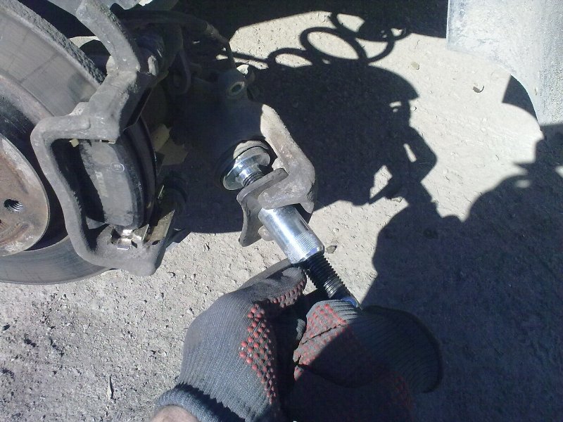

Прочитал сегодня все сообщения по этой теме но так и не понял зачем надо поршень тормозного цилиндра вкручивать в цилиндр.Вы/те кто это пишет/действительно думаете что при нажатии на педаль тормоза поршень по резьбе из цилиндра вылезает.Или я чего-то не понимаю.

serj55 писал(а):Или я чего-то не понимаю.
Посмотрите видео из этого сообщения: viewtopic.php?f=8&t=49#p6066

serj55 писал(а):Прочитал сегодня все сообщения по этой теме но так и не понял зачем надо поршень тормозного цилиндра вкручивать в цилиндр.Вы/те кто это пишет/действительно думаете что при нажатии на педаль тормоза поршень по резьбе из цилиндра вылезает.Или я чего-то не понимаю.
А ты пробовал его просто вдавить? На задних колесах?

Попробуй. Ибо дохрена машин, у которых поршня вкручиваются. и мы того - не думаем - а знаем ;)

Да - там есть какая то резьба. это конструктивная особенность тормозов данного типа - аналогичная применена на автомобилях VAG в частности, да и еще на многих других. Поэтому крутить - нуно. Что там как конкретно - я не вникал, сразу скажу - не интересно, а вот попытка тупо вдавить поршень без заворачивания - была :roll: Поэтому если считаешь, что мы тут все чего то недопонимает - то попробуй вдави - ждемс отчета - получилось или нет ;)
Re: Замена тормозных колодок
Сообщение DAN » 22 фев 2013, 18:16
Первоисточник: http://mazda6.ru/m/viewtopic.php?f=102&t=68068#p2182959
Warhome писал(а):Внутри поршня стоит система компенсации износа тормозных колодок, подвижная шток-втулка которая накручивается на ответный неподвижный шток, по мере износа шток-втулка выкручивается с неподвижного штока, сам поршень в процессе работы остается неподвижным, утопить обратно естественно только закручиванием. Это вкратце принцип работы, а вообще эта система внутри маленького поршня состоит из порядка 20 различных деталей.

Если кого обидел прошу извинить.Так вот прочитав Первоисточник от DANа все понял. Это надо только для регулировки ручника а к рабочему тормозу никакого отношения не имеет.Так что за тон извините, вкручивать наверное надо, а в остальном я прав.Цель была не обидеть, а разобраться,т.к. некоторые мелочи делаю сам. и не хотелось бы вляпаться.

интересует вопрос,при вдавливании супорта в каккую сторону крутить надо супорт,купил инструмент для вдавливания супортов,с правой резьбой,мне предлагали взять с правой и левой,ктото может подскажет ?
Сообщения: 330
Сообщение BadManII » 24 фев 2013, 19:30
Андрей1 писал(а):интересует вопрос,при вдавливании супорта в каккую сторону крутить надо супорт,купил инструмент для вдавливания супортов,с правой резьбой,мне предлагали взять с правой и левой,ктото может подскажет ?
Вкручивать по часовой стрелке

передние супорта вдавились легко без приспособы,а задние надо вкручивать,может быть у когото и перед надо вкручивать ,это только мои предположения ,так как оснащены наши авто разными системами торможения(Lucas / TRW и BOSCH), система торможения TRW (передние) вдавливаются от руки 100%

да всё правильно задние только и вкручиваются. я передние вдавил легко без вкручивания. а задний супорт когда снимал(для ревизии)я несмог и чуть вдавить.

Sunsetpeople не совсем правильно выразился. После вдавливания с упором с помощью ломика у поршней резьбы уже больше нет :-)

serj55 писал(а):Да, специнструмент нужен.
НЕ раздувайте проблемы... Выше писал: специнструмент - обычная G-образная струбцина. Операцию по замене колодок считаю надо проводить только самому! Свой опыт по ремонту авто оцениваю в 5 %
Сообщение DAN » 18 мар 2013, 10:29
BadManII писал(а):НЕ раздувайте проблемы... Выше писал: специнструмент - обычная G-образная струбцина.
Или вот еще один бюджетный вариант: http://uzlec.ru/instrument-dlya-zameny- ... comment-72

Сообщение BadManII » 18 мар 2013, 12:14
Отличный вариант для полевых условий. Колодки ведь раз в неделю не меняем

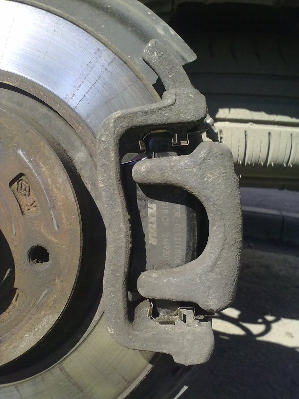

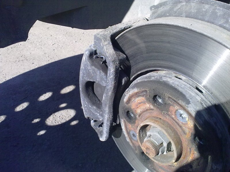

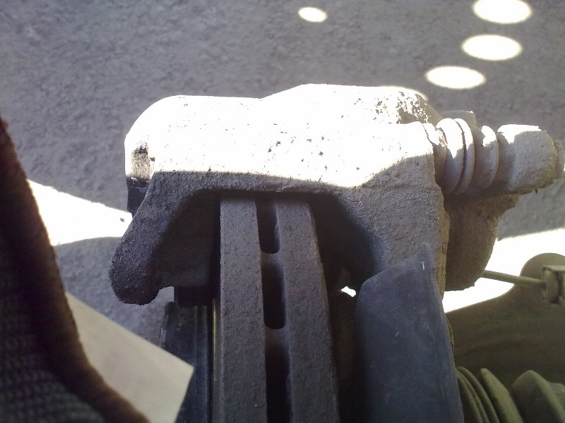

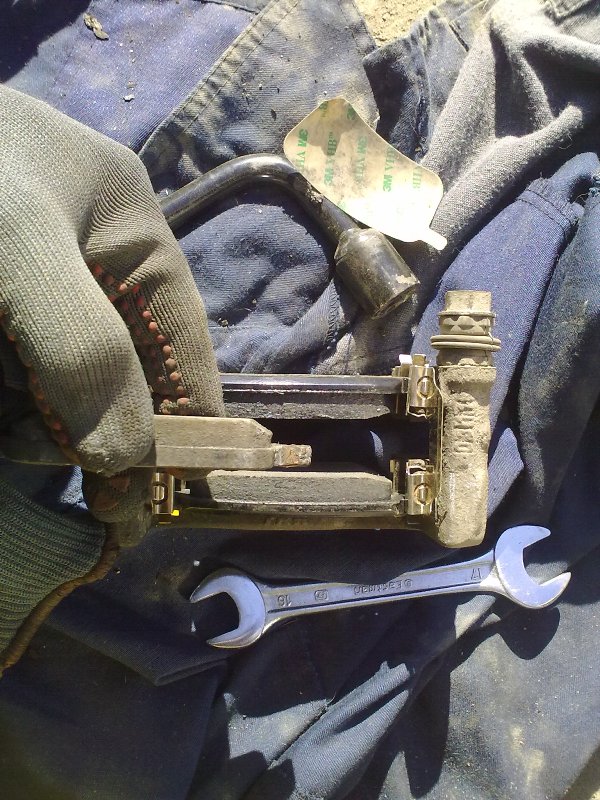

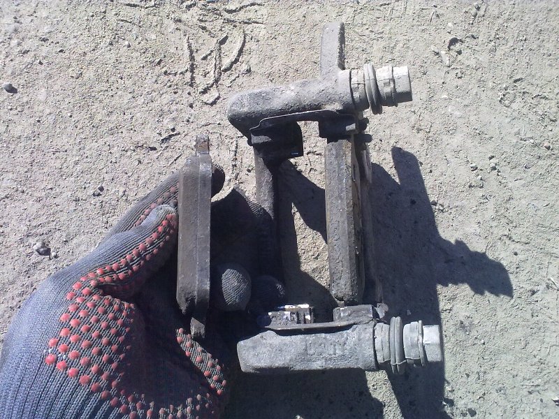

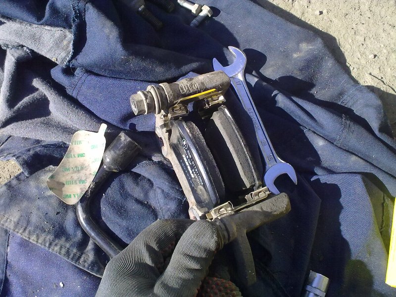

Сообщение Sunsetpeople » 13 апр 2013, 13:58
Сегодня поменял задние тормозные колодки, без приспособы поршень было бы не вдавить. Пробег 16 тыс колодки изношены немного, равномерно. Не знаю чего у вас там так съедает.
Снимал полностью весь суппорт, по другому колодки я так понял не снять. Т.е внешний суппорт и внутренний, 4 болта+ тросик ручника.
новые колодки
Сообщение ivas777 » 13 апр 2013, 16:32
У нас съедает колодки, видимо из-за того, что много тормозим :D
А на самом деле, судя по фоткам, у тебя есть грязезащитные щитки (не ошибаюсь же я?!), видимо поэтому у тебя и износ равномерный.
Антон, а чего ты так рано сменил их, раз износ небольшой был?
Направляющие смазывал?
п.с. слушай, насколько помню, в реновской камасутре описано было откидывание суппорта, а не снятие. Ну не важно- главное, что все сделал :)
Сообщение Sunsetpeople » 13 апр 2013, 17:25
ivas777 писал(а):У нас съедает колодки, видимо из-за того, что много тормозим :D
Привет, колодки менял по причине того что они как стали скрипеть с 2 тыс.км так и не прекращали. Грязезащитные щитки стоят, да. Направляющие не мазал, там все закрыто хорошо резинками. Суппорт не откидывается, там два болта их отвинчиваешь и его вынимаешь просто. тоже самое внешний суппорт сначала его снимаешь, на нем поршень, потом внутренний- на нем колодки.
