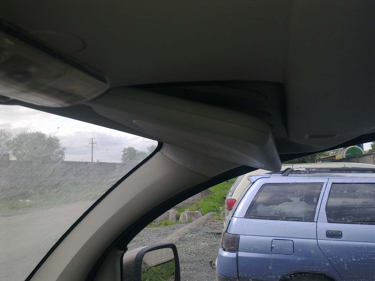

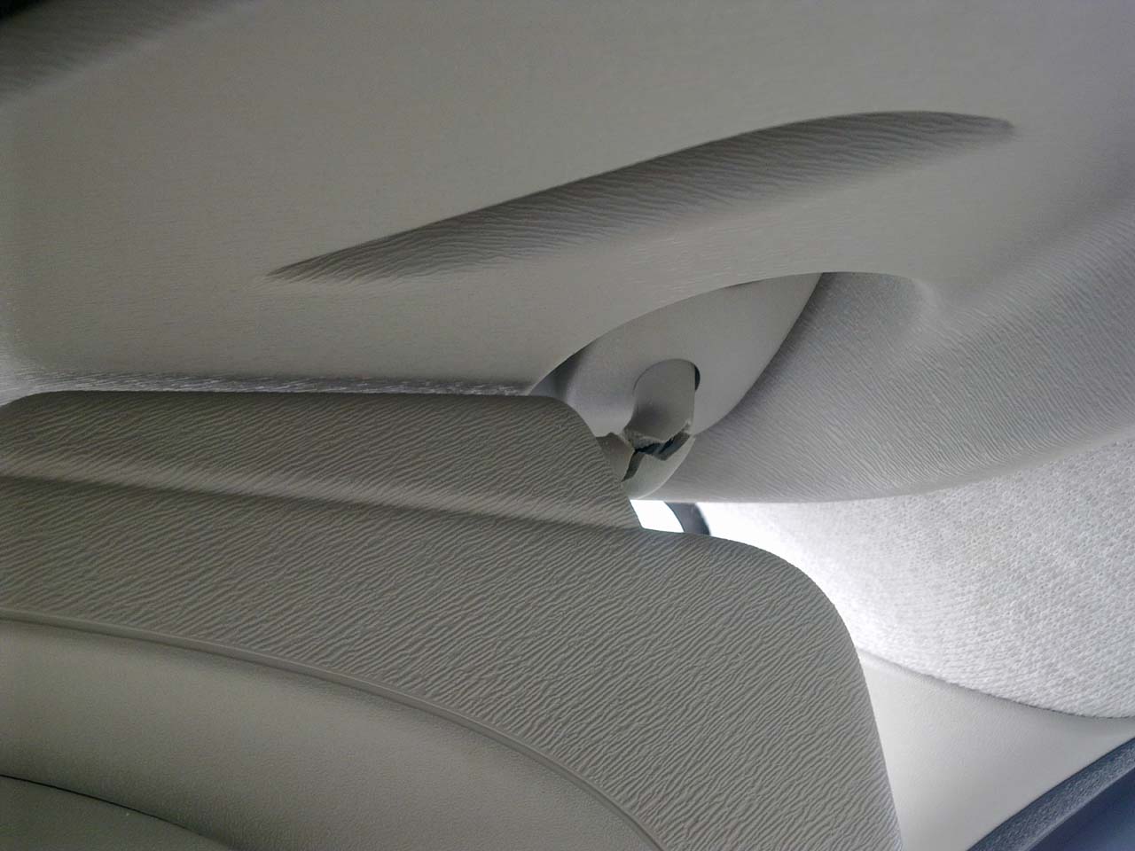

ЗЫ сегодня обнаружил еще один косяк :shock: провис козырек
всему виной растрескивание оси :shock:
показал........... сказали закажут
но по срокам нечего сказать не могут мол эксклюзив из франции :D но сориентировали на месяц, а козырек Хз.... к примеру мол обивку на колеос уже 3 месяца ждут :shock:
