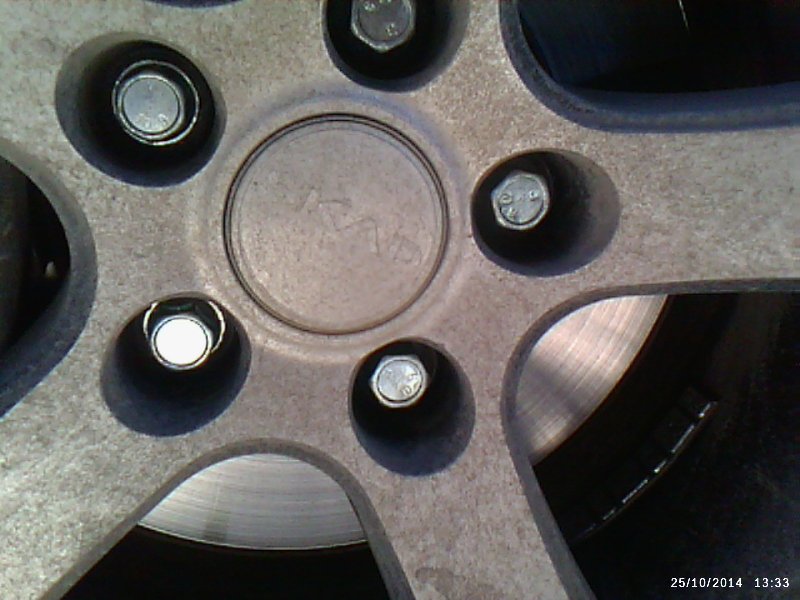

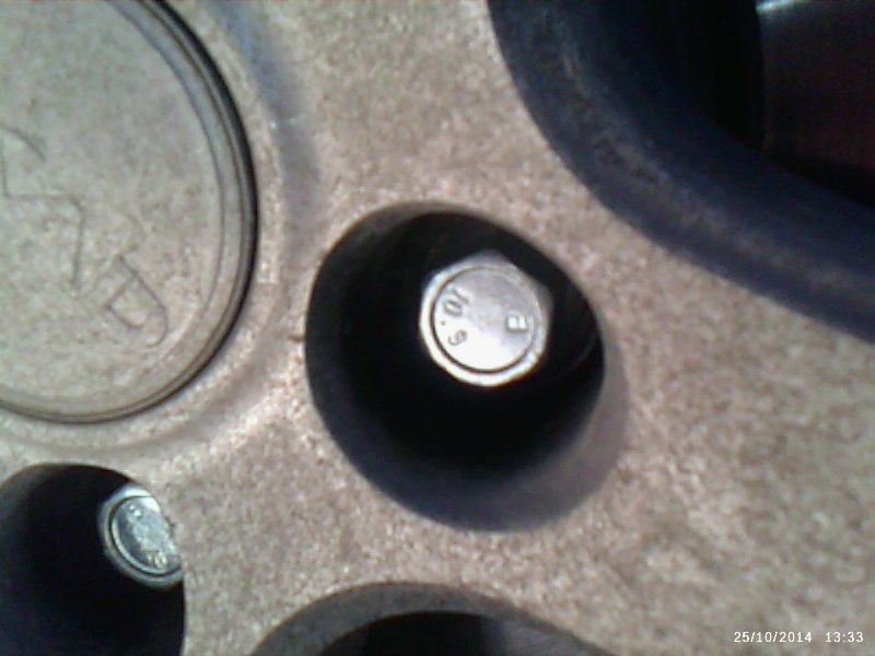

Сообщение Sunsetpeople » 25 окт 2014, 16:31
спецом сегодня сфотал свои неродные болты, купленные в автомагазине. Твердость 10.9 указана на шляпке. Производство наше.

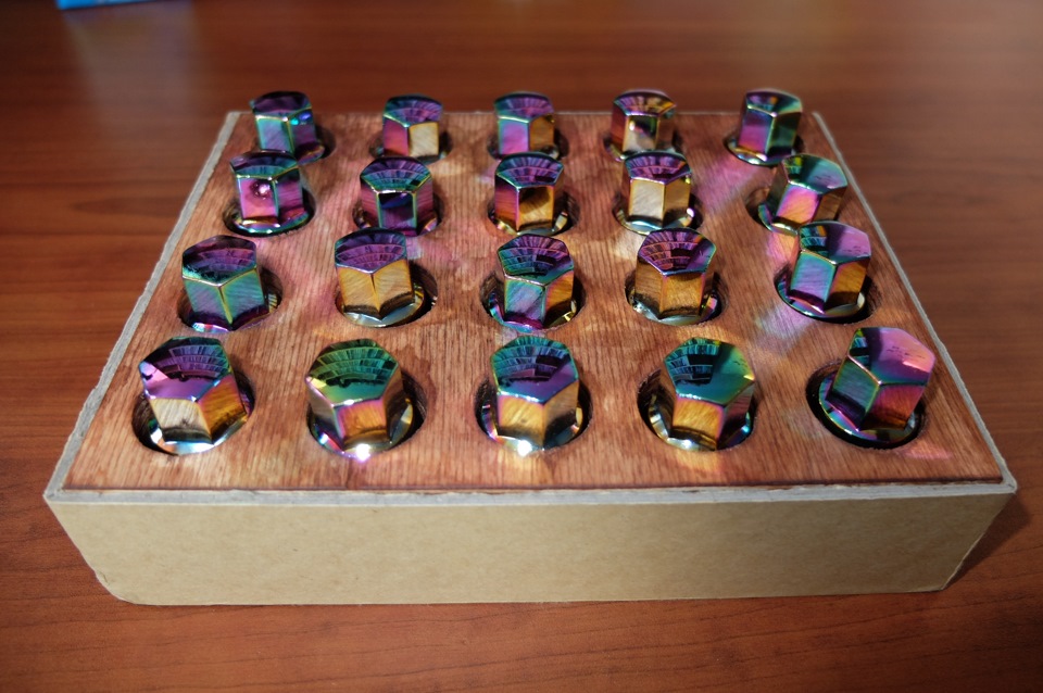

Сообщение Sunsetpeople » 18 янв 2016, 16:51
Купил болты для колес Вектор. цена 2 тыс.р. Анодированные.
