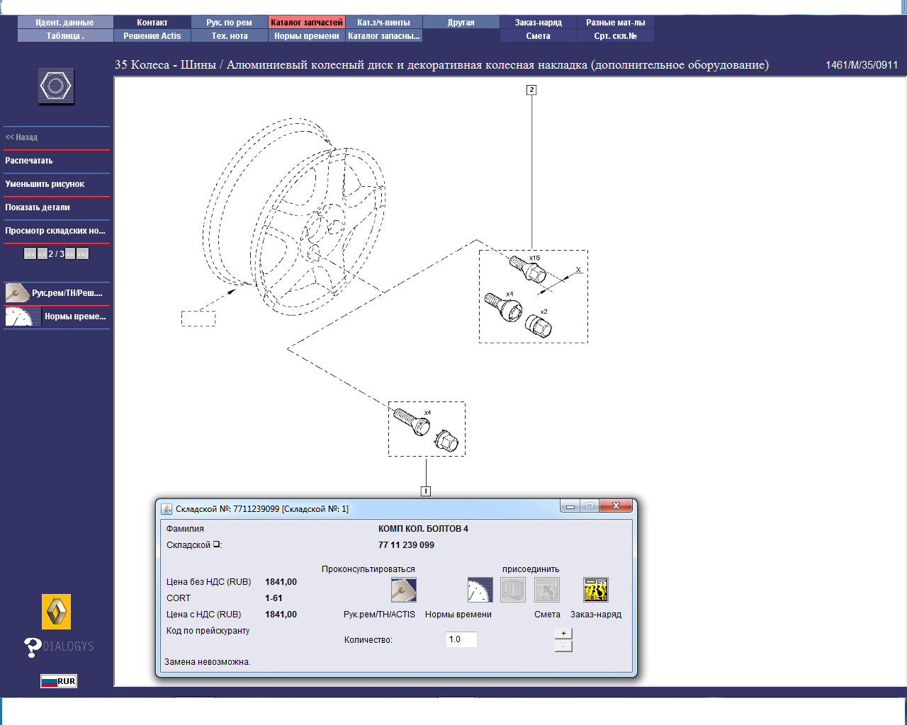

Сообщение ivas777 » 20 окт 2014, 08:17
Для 1й фазы Кангу 2 (не думаю, что отличается) есть только номера болтов с секретками, но где-то была информация на форуме по размеру болтов...может и дежавю...
Болты с секретками для 15 литья
Болты с секретками для 15х стальных дисков

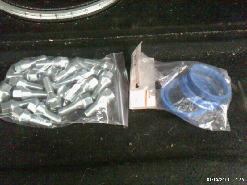

12x1,5 длину не скажу но на литье дали чуть длинее родных, на 3-4 мм. Руками при вкручивании должно быть 15-16 оборотов, ключом-8-9 полных облротов

Я сменил штампованные диски на кованые.
Длина резьбовой части болтов была достаточной.
26 мм

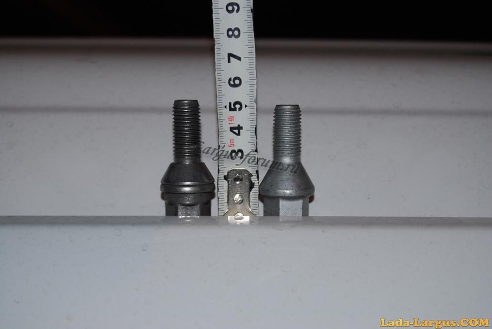

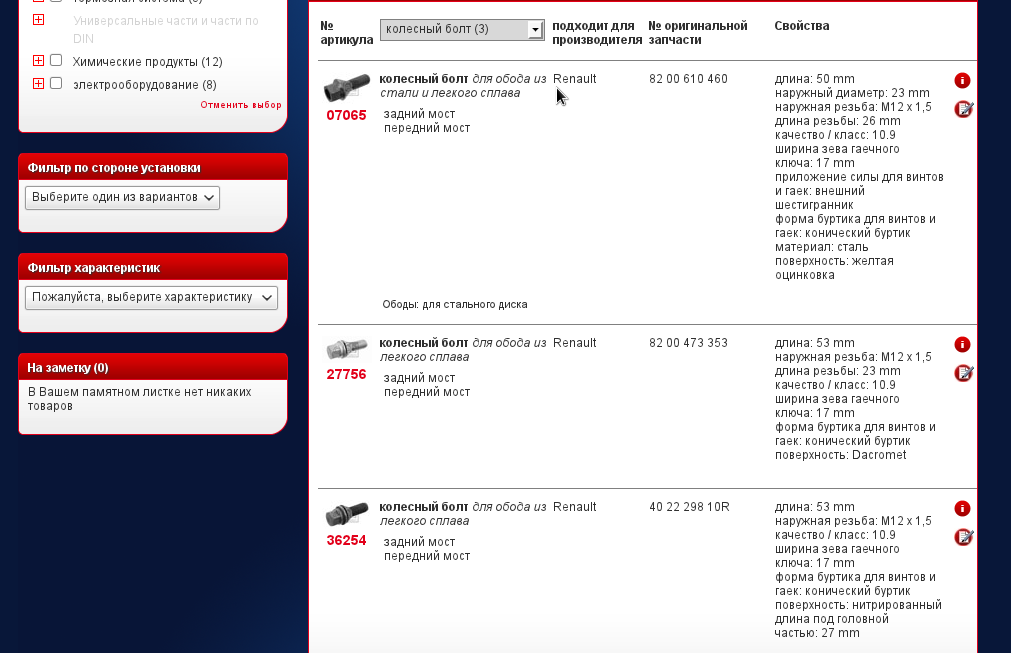

Вот на примере логаноподобных информация с фотками сравнительными болтов для литья и штамповки (пост№28): http://www.lada-largus.com/forum/thread581-2.html
Или на примере европейского производителя болты для колёс с размерами: http://www.febi-parts.com/vehicle.php
Болты для Рено Кангу из каталога Феби

Все правильно написал alexradio - главное различие - для штамповки пятно контакта полусфера, для литых-конус. Но это не означает что конус можно использовать на штампованных. По большому счету большого криминала нет, если колеса прикручены не теми болтами при хорошей затяжке. Другое дело, что при этом не будет пятна контакта между сопрягаемыми поверхностями (диск-болт), который препятствует произвольному отворачиванию.
По длине резьбы - как правило для литых немного длиннее на толщину диска по сравнению с штамповкой.
Правильная длина, когда болт полностью заполняет резьбу в ступице.

Для тех кому лень читать тему - фото болтов от штамповок и дисков - разница как грится на лицо :)
viewtopic.php?f=19&t=319&start=60#p3043

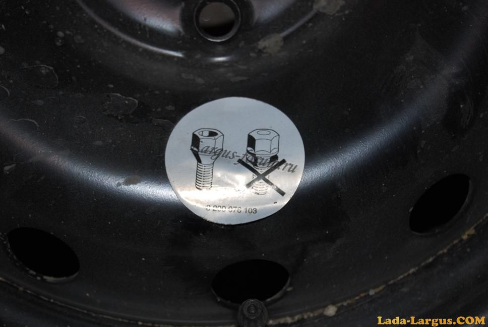

п.с. тема вообще глобально актуальная :D Вчера переобувался, так мужику на Логане на соседнем посте прикрутили болтами от литья (что он им дал) штамповку...мужик побежал за болтами для штамповок.
Вот фото взял с ларгусовского форума про болты (на втором фото на штампзапаске указание про использование только болтов от штампованных дисков).

Вот 20 болтов для литья, которые я купил взамен штатным. Конус как конус, мне показался чуть длиннее чем у родных.

Сообщение Sunsetpeople » 20 окт 2014, 23:33
jackpot021 писал(а):Добрый вечер!
Вопрос у меня по болтам возник по одной причине - никогда до этого не было автомобилей на литых дисках. А машина, конфигурация которой совпадала с моими хотелками на 90% (хотел, чтобы с ESP и задними стеклоподъемниками, со стеклоподъемниками не сраслось, а в нагрузку к ESP достались литые диски), пришла из Франции на родных литых дисках, прикрученных болтами для штамповок, т.е. без подвижных юбок. По Dialogics, болты для литых дисков и штампованных, не взаимозаменяемые. Код болтов для литья - 82 00 473 353, для штампованных - 82 00 610 460. И кстати, прикручивать колеса абы чем, то же не выход, там и твердость имеет значение. Febi тоже различает болты для литых и штампованных дисков. Озадачил ОД, где брал машину - реакция как на форуме :D , но обещали разобраться. Просто есть подозрение, что главный по Renault-Nissan, француз, с типичной французской фамилией Гон, Карлос, в целях экономии, выдал мысль - болты, они и в России болты, и какая разница к литью или к штамповкам. Продолжение следует.
Ваши "оригинальные" болты ничем не отличаются от болтов, купленных в колесном ряде, разве что цена вас приятно "удивит".

Сфотал родные болты от штамповки, нет там никакой полусферы, конус ровный. и у литых конус, только они длиннее. Считаю спор по данной теме можно закрыть.
Диски центрируются за счет конусов болтов, давно известный факт. Но в случае использования 4-х болтового диска если ЦО диска больше ступичного, желательно ставить центрирующие кольца. На 5-ти болтовом исполнении как у нас происходит более равномерное центрирование, к такому выводу пришли эксперты.
Так же до сих пор идут споры нужны ли вообще переходные кольца или нет, и из какого материала они должны быть. Я лично купил колечки чтобы диск удобней прикручивать было.
Поэтому покупайте конусные болты и забудьте про полусферу, ИМХО пустой разговор ни о чем.

А я сам так же педантично отношусь к подобным вещам ( болты и т.п.). Уж лучше купить для надёжности фирменные болты, там хоть есть гарантия того, что они соответствуют заявленному качеству/классу. В нормальном и цивилизованном обществе, может всё и из одной качественной бочки, а в нашем обществе с диким бизнесом, подсунут на класс/пол класса ниже и глазом не моргнут.
А разница между ними будет ощутима:
Болты ГОСТ 7796-70/7798-70
Класс прочности
4.8, 5.8
Изготавливаются из стали 10, 20.
Имеют относительно невысокую прочность на разрыв. Болты класса прочности 5.8 выдерживают нагрузки на 20% больше, чем болты класса прочности 4.8.
Широко применяются во всех отраслях народного хозяйства для малонагруженных соединений
Класс прочности
8.8
Изготавливаются из стали 35, 20Г2Р с последующей закалкой.
Выдерживают в два раза большее разрушающее воздействие по сравнению с классом прочности 4.8.
Рекомендуем применять в ответственных конструкциях и механизмах
Класс прочности
10.9, 12.9
Изготавливаются только из стали 20Г2Р или 40Х с последующей закалкой.
Выдерживают разрушающее воздействие в 2.7 раза больше по сравнению с классом прочности 4.8.
Высокий класс прочности позволяет применять крепежные изделия меньшего размера при тех же нагрузках; сократить металлоемкость крепежа и снизить цену на 30–40%.
Незаменимы в механизмах, требующих частой сборки-разборки, грузоподъемных машинах и ответственных конструкциях
Антон, вот я зато уверен, что если написано у болтов Феби или Вюрт, что класс такой-то, значит он таким и будет.
Если что, то к примеру у вышеприведенных автомобильных болтов Феби класс 10.9, и главное, он таким стабильно и будет, а вот какой класс у болтов из автомага от х.з. какого про-ля, никто не знает.
Или вот взять к примеру вюртовские строительно-монтажные болты:
http://www.wuerthmarket.ru/products/35/11/11/
п.с. в принципе не вижу смысла экономить на таких вещах, и уже второстепенное- цена вопроса экономии тянет всего-то на дорогой фуфырь белой :D
