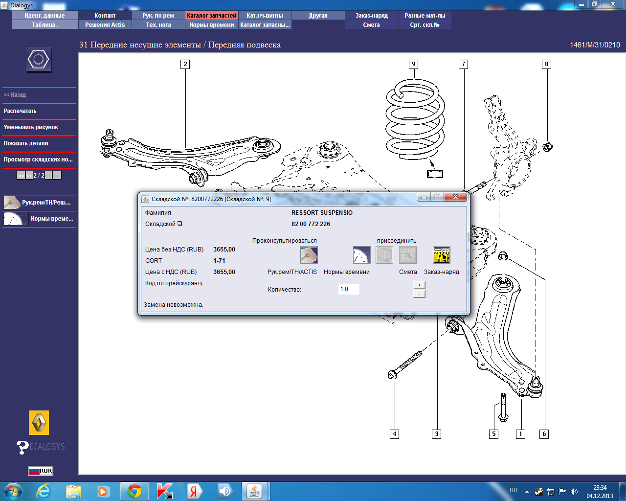

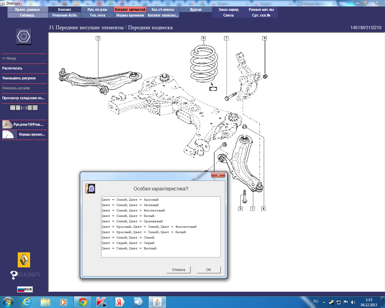

Сообщение Андрей1 » 04 дек 2013, 19:59
Метки синяя и зелёная
я так понимаю кембрик с пружины в диалоджисе необозначен? (тот что с низу пружины)
Сообщения: 300
Пружины
Сообщение ivas777 » 05 дек 2013, 00:47

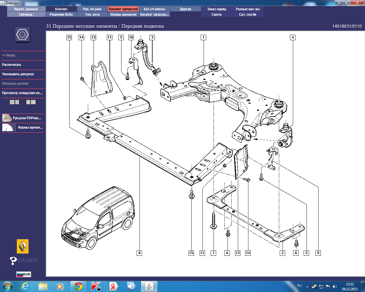

Про кембрик: снизу пружины на той картинке вроде ничего нет. Добавлю вторую картинку по передней подвеске без пунктира (но что-то там ничего подобного не вижу):
п.с. или я не понял о каком кембрике идет речь (на картинке под пружиной есть прямоугольник со стрелочкой, который никак не обозначается диалоджисом... если про это, то может он в комплекте идет??!?).
№ Пружины (метка: синяя и зеленая).
Подвеска передняя

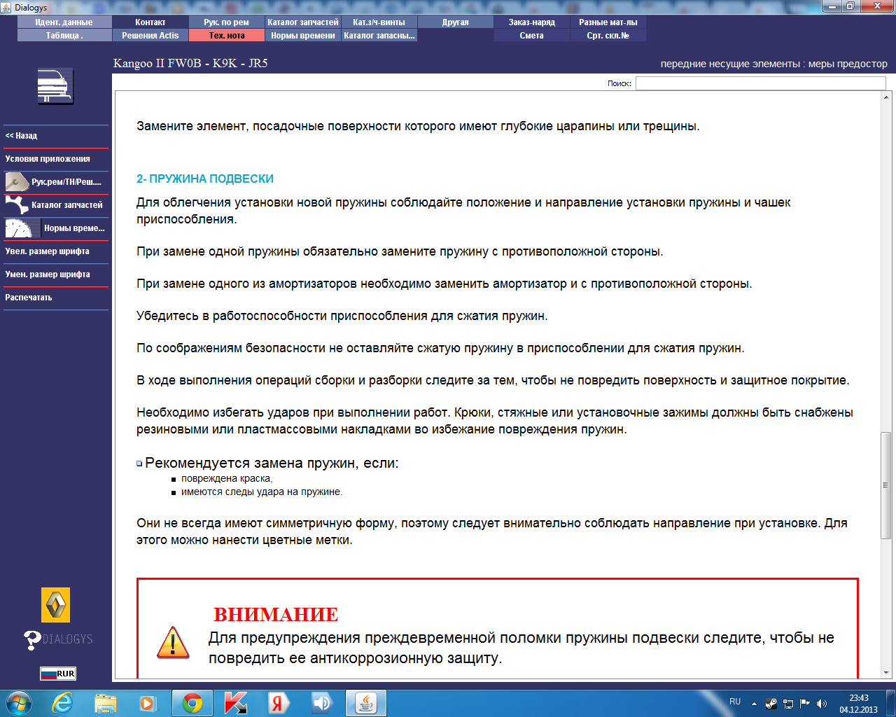

Сообщение Андрей1 » 05 дек 2013, 06:01
кембрик который на пружину одевается, да возможно он в комплекте идёт

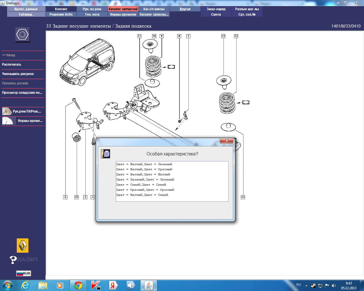

Сообщение ivas777 » 05 дек 2013, 09:56
На будущее решил выложить все по задним пружинам (и по снятию передних пружин с амортами). Так же, из картинки по выбору пружин понятно, что для номера з/ч требуется знать цвет меток на пружинах.
Задние пружины
Меры предосторожности при замене пружин

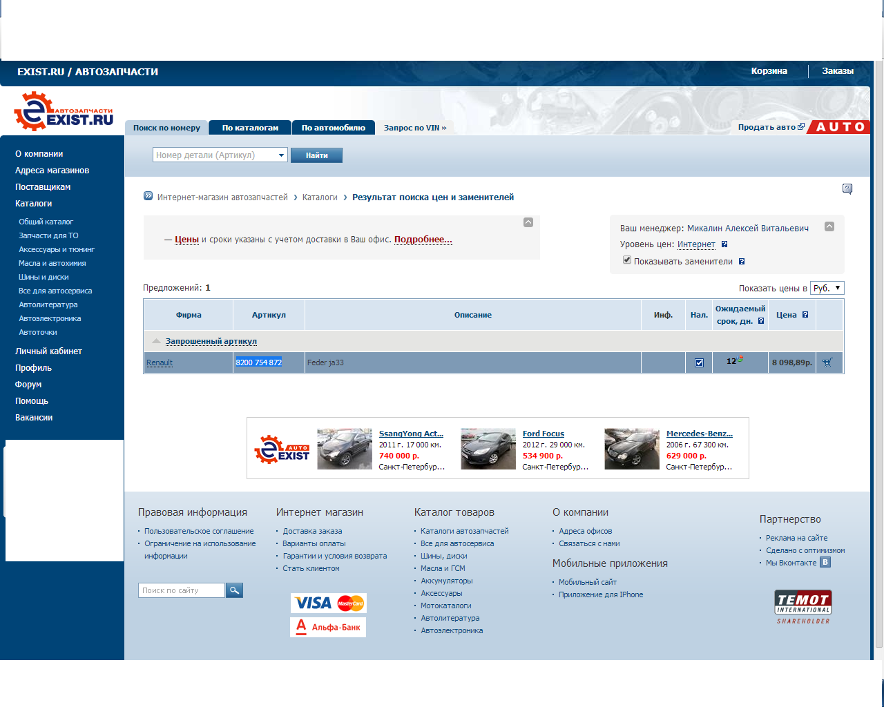

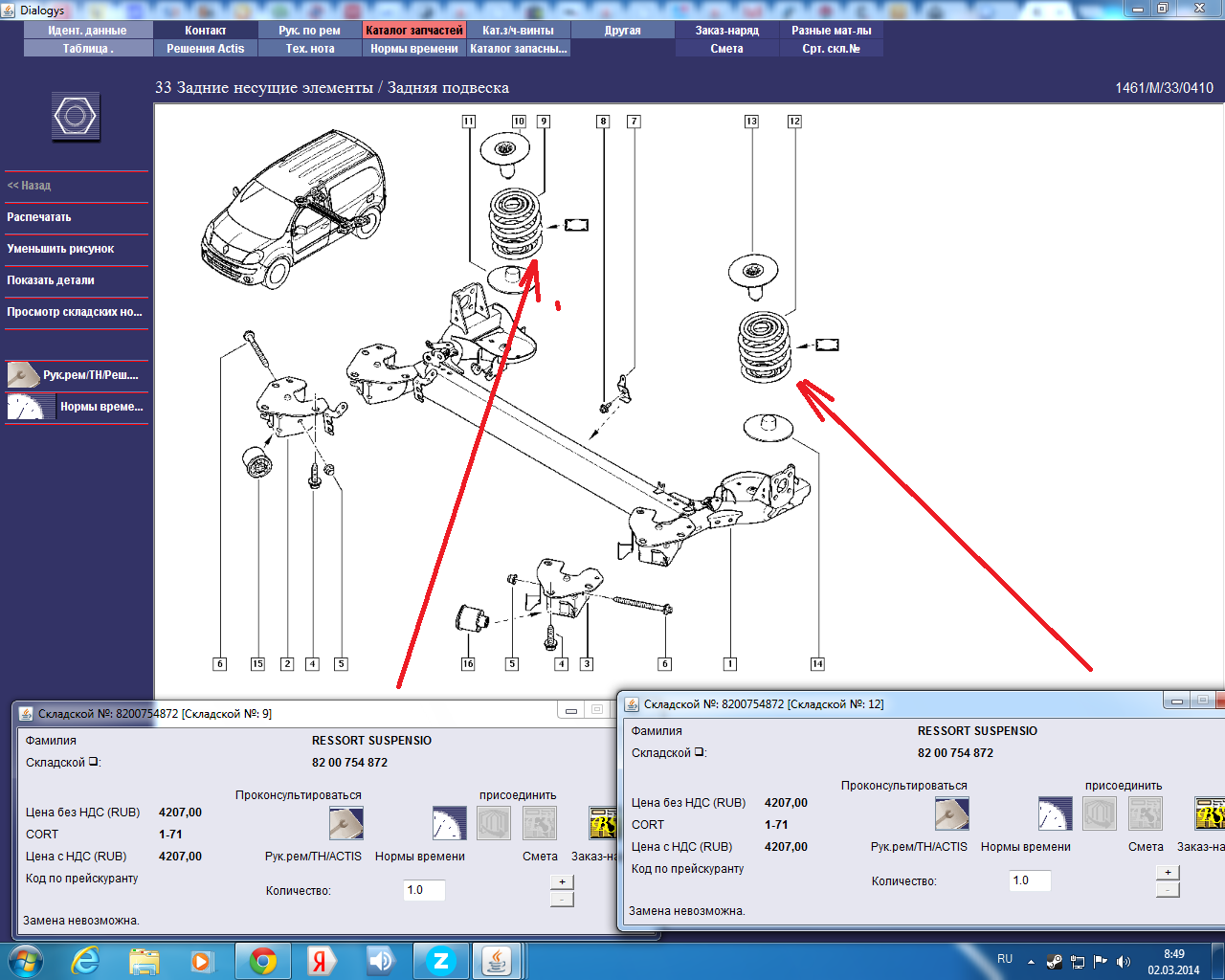

Сообщение ivas777 » 02 мар 2014, 10:22
По просьбе коллеги выкладываю материал по задним пружинам (метки: жёлтая и красная).
п.с. Что-то экзист альтернатив не даёт на этот номер задних пружин.
п.п.с. и непонятно-это цена за комплект или штучная цена в экзисте (???) :o Хоть и старый диалоджис, но там цена 4200за 1шт, так что есть надежда, что это комплект 8тыр стоит (???)...ну не могла же цена в два раза вырасти за 1 пружину с 2011г?!
п.п.п.с. узнал у своего официала (Петровский), у них цена дешевле 7700руб (+скидка по карте), он конечно неуверенно сказал (типа: не написано там)), но это вроде цена за 1пружину :shock: Ждать з/ч около 1месяца +/-
Я бы, если не критично, дождался бы (если нет необходимости срочно менять) у офов акцию на з/ч (от 15-23%), которая по наблюдениям раз в 3-4 месяца бывает и купил бы за 10-12тыр комплект пружин.
п.п.п.п.с. вообще блин посмотрел цену з/ч на подобные пирожки Пежо/Ситро и офигел, что цена з/ч Рено стремится в космос и переплёвывает БМВ п.м., т.к. задняя пружина на ситро/пежо стОит родная около 5тыр, а неродных вариантов куча и цена пружины около 2-2,5т.р. :shock:
А на Ларгус (он же Логан) к примеру задняя пружина стоит 1.2т.р. (только бильштайн под 5т.р.) :cry:

Узнал- оригинал стоит 5 935 руб за 1 шт.
Срок поставки- неделя
да уж...

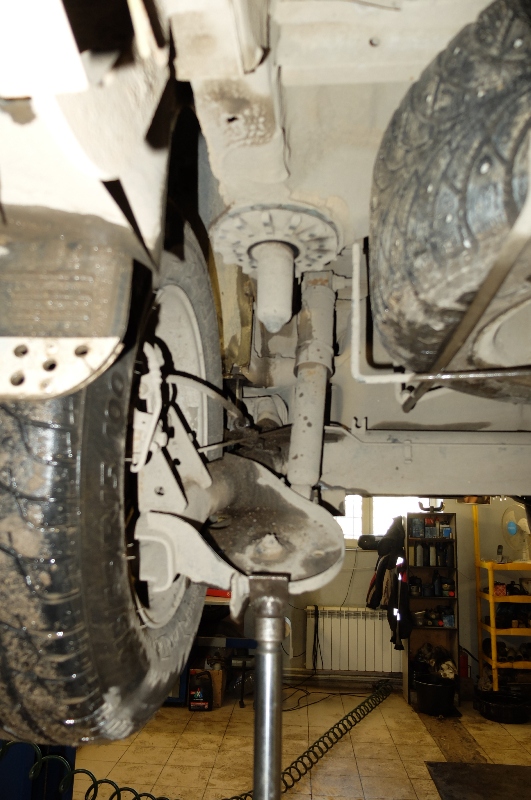

Далее идем в автосалон, залезаем под авто и видим две желтые метки:
Машина так же задрана, по жесткости эти пружины должны быть жестче чем Ж+З, потому что ставятся на грузовые версии. Но почему они стоят на пассажирской, непонятно

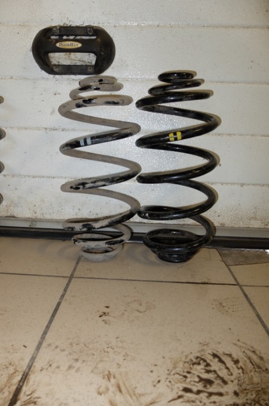

Далее самые жесткие, Желтые с красным (справа):
Пружины ставятся только на грузовые версии, в основном на европейские версии, по характеристикам жесткие, но ниже чем Ж+З

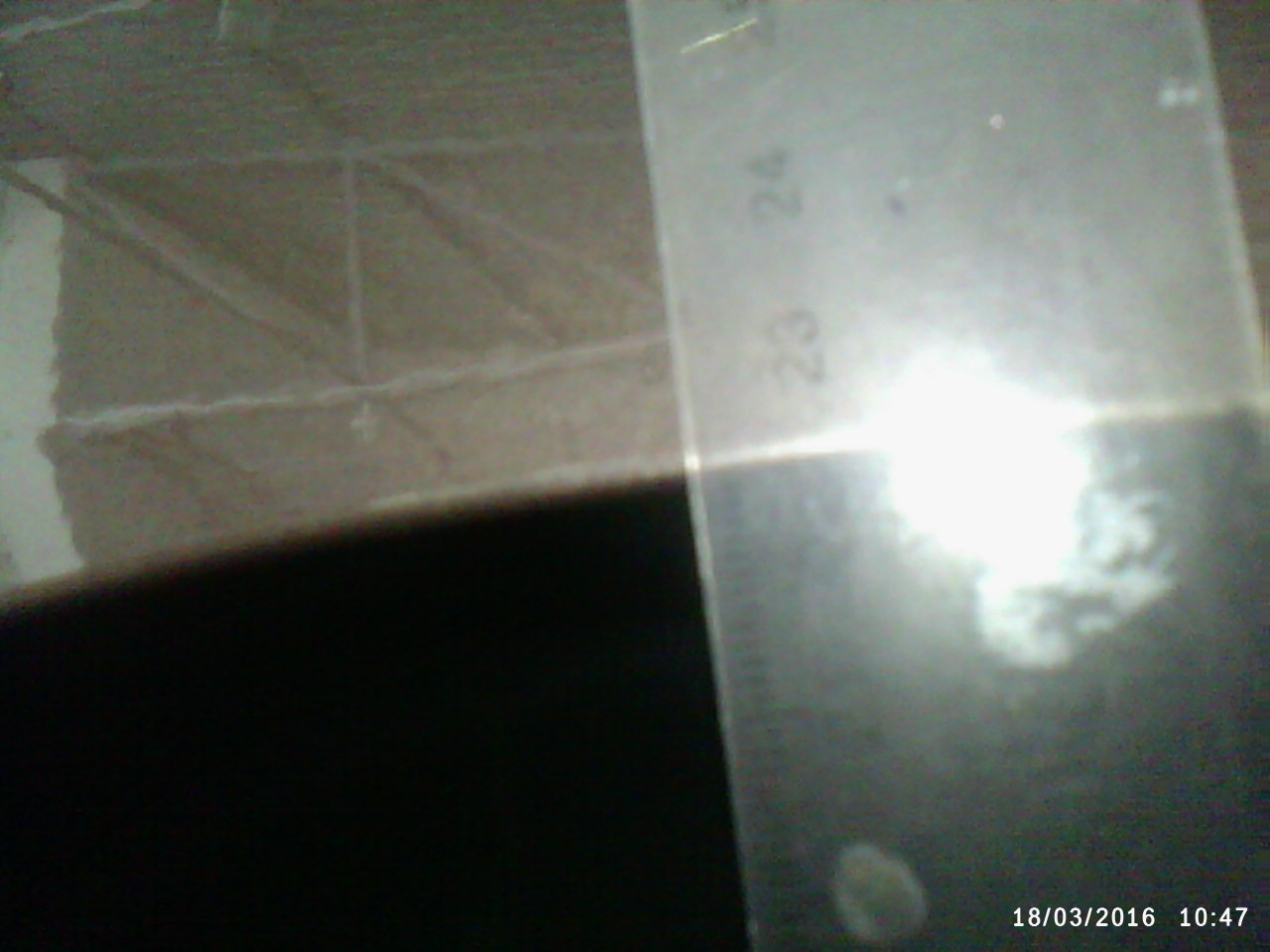

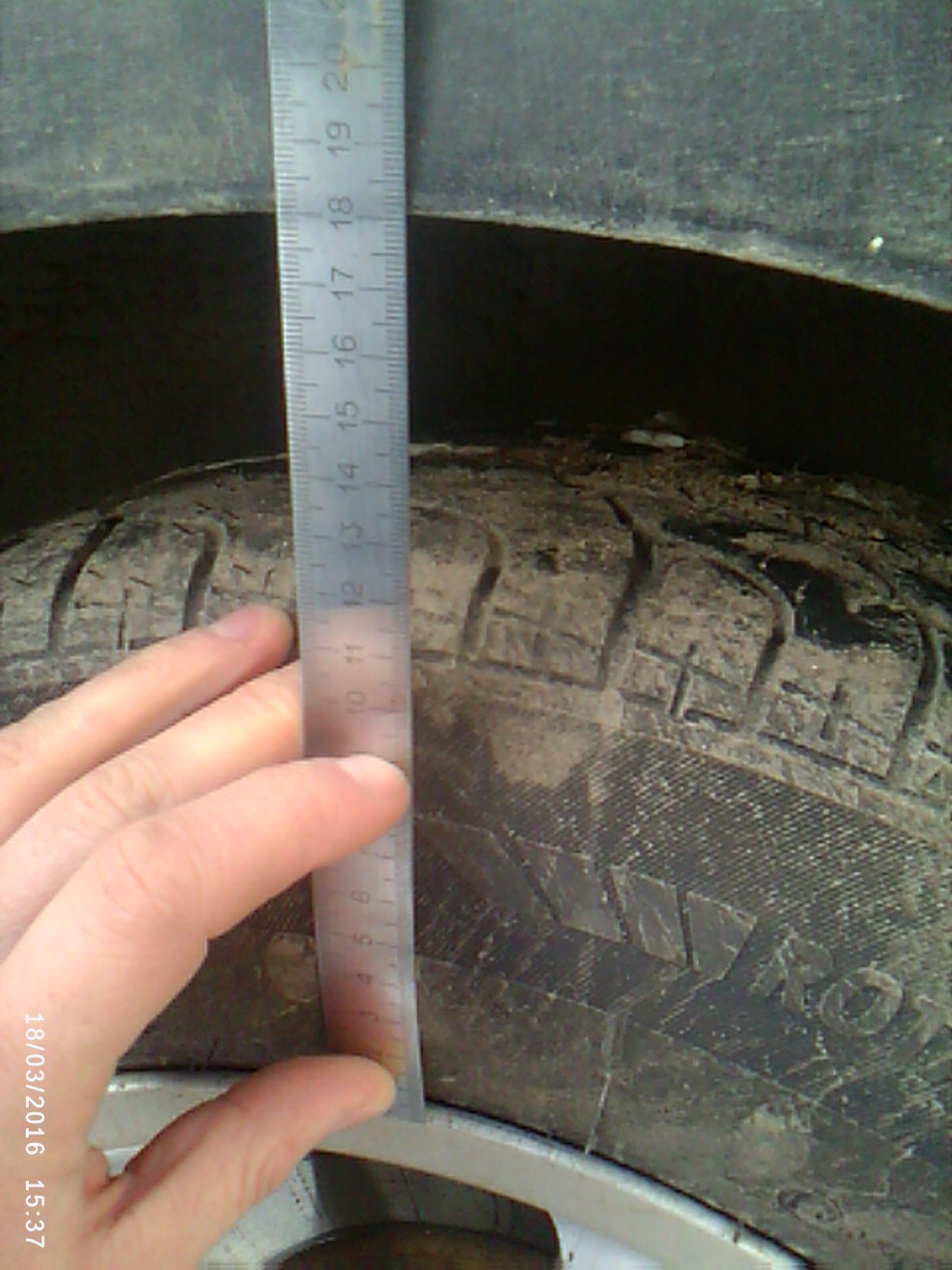

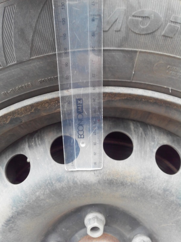

Сообщение Sunsetpeople » 18 мар 2016, 17:46
А теперь замер высоты края арки от края диска:
Первое фото моя машина, пружины метки С+С 18 см
Второй фото салонная машина метки Ж+Ж 22 см
Разница 4 см! :x
Третье фото машина одного человечка с форума любезно предоставившего замеры, у него метки Ж+К 23 см
Разница 5 см! :x

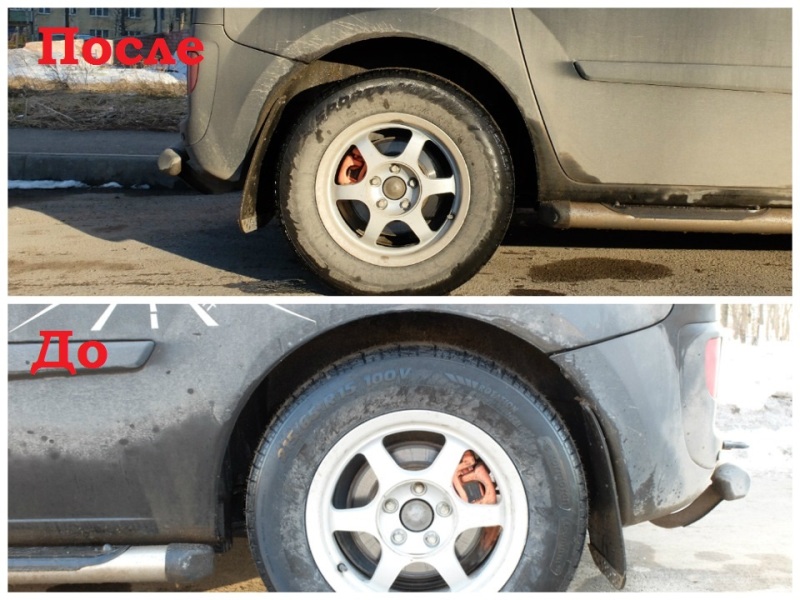

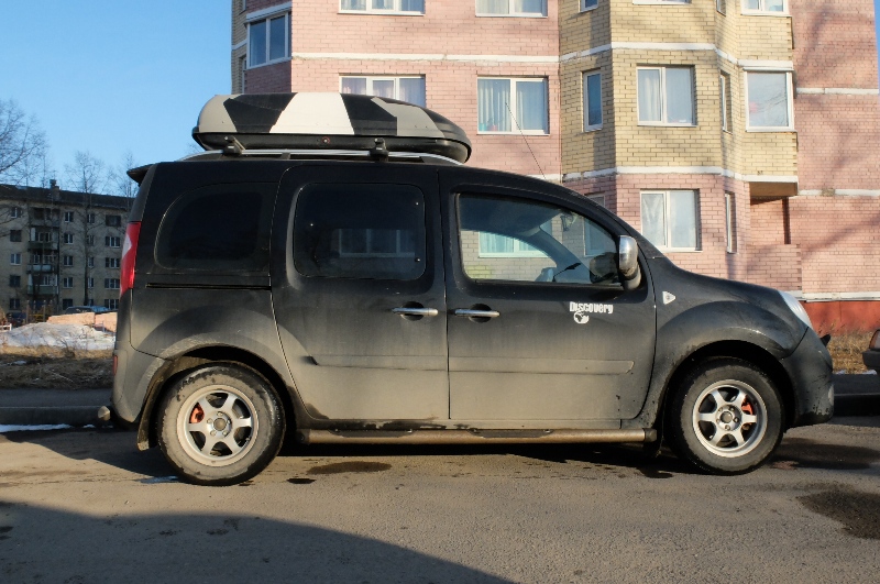

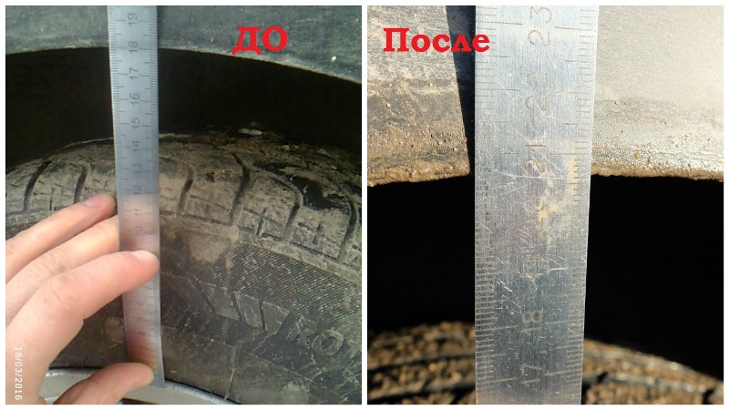

Сообщение Sunsetpeople » 23 мар 2016, 19:58
Поменял пружины сегодня СС на ЖЖ. + 3 см к просвету сзади.
Итог по пружинам, реальные замеры:
З+Ж 390 мм
Ж+Ж 370 мм
Ж+К 370 мм
С+С 350 мм
Знаете что я думаю, если вы возьмете пружины с одинаковыми метками но разной поставки, то клиренс будет разный. У каждой пружины с одними метками есть определенный допуск плюс минус как бы...
