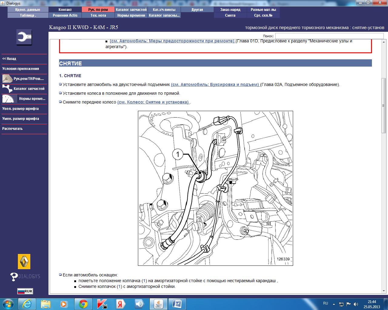

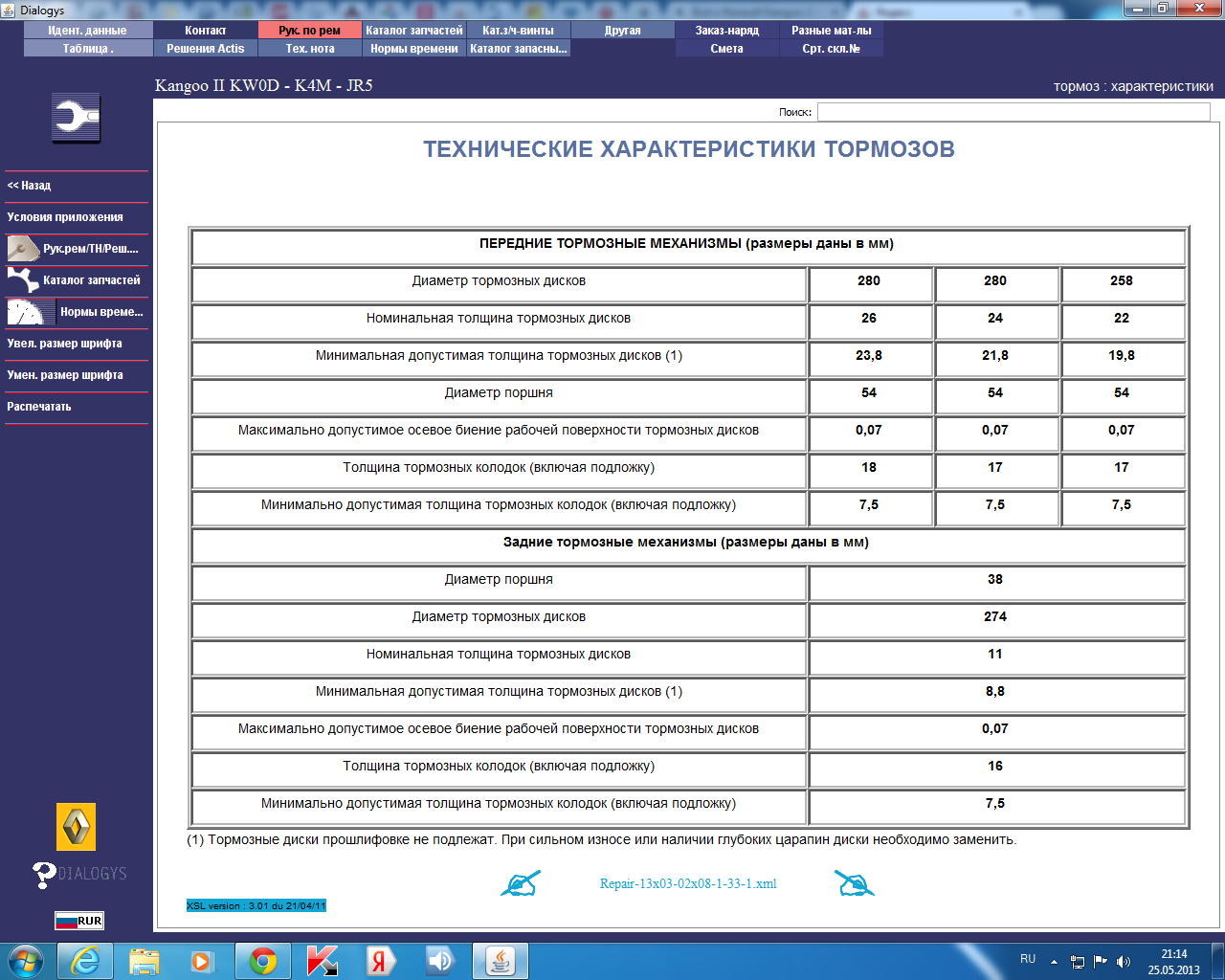

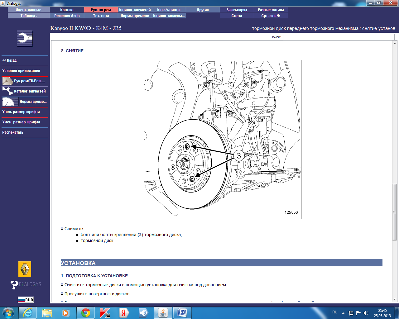

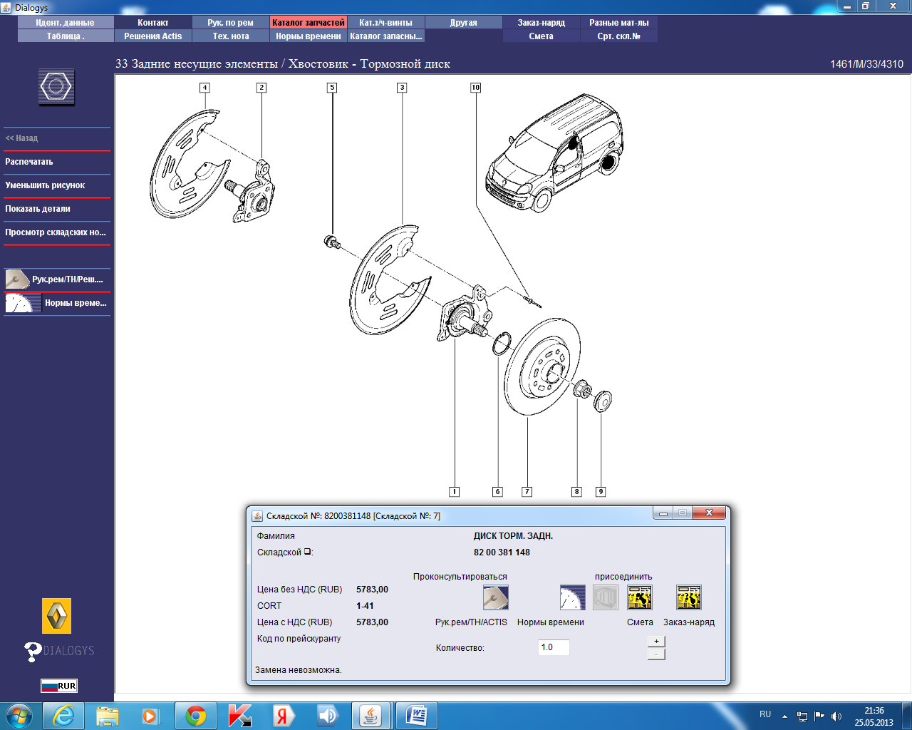

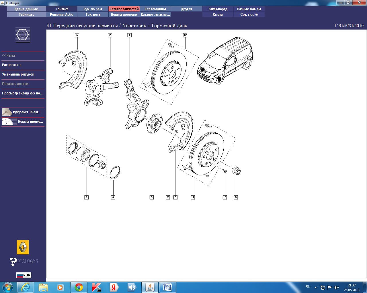

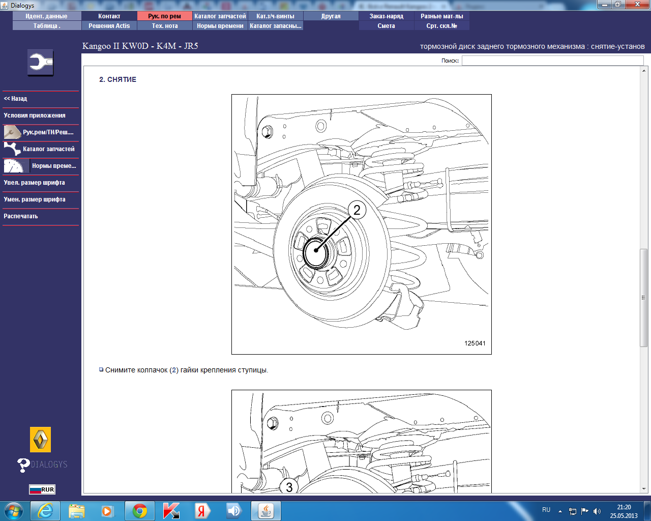

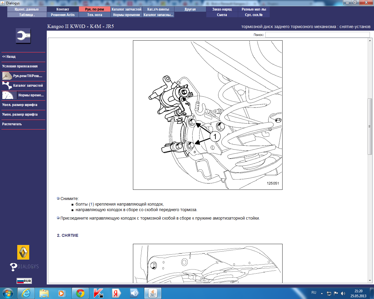

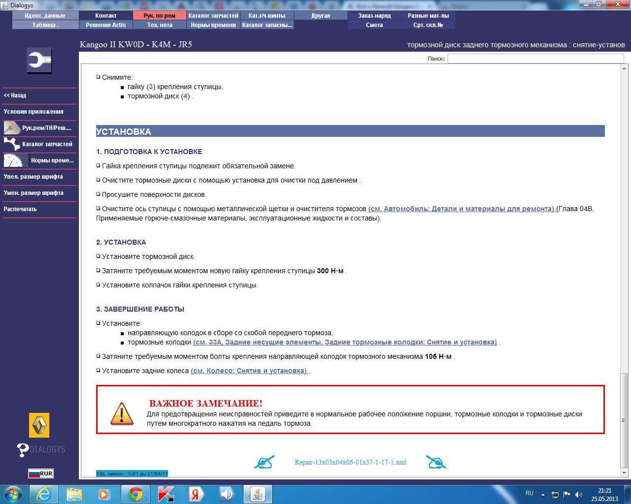

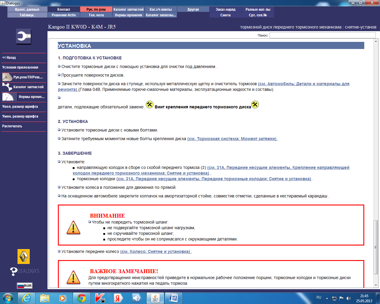

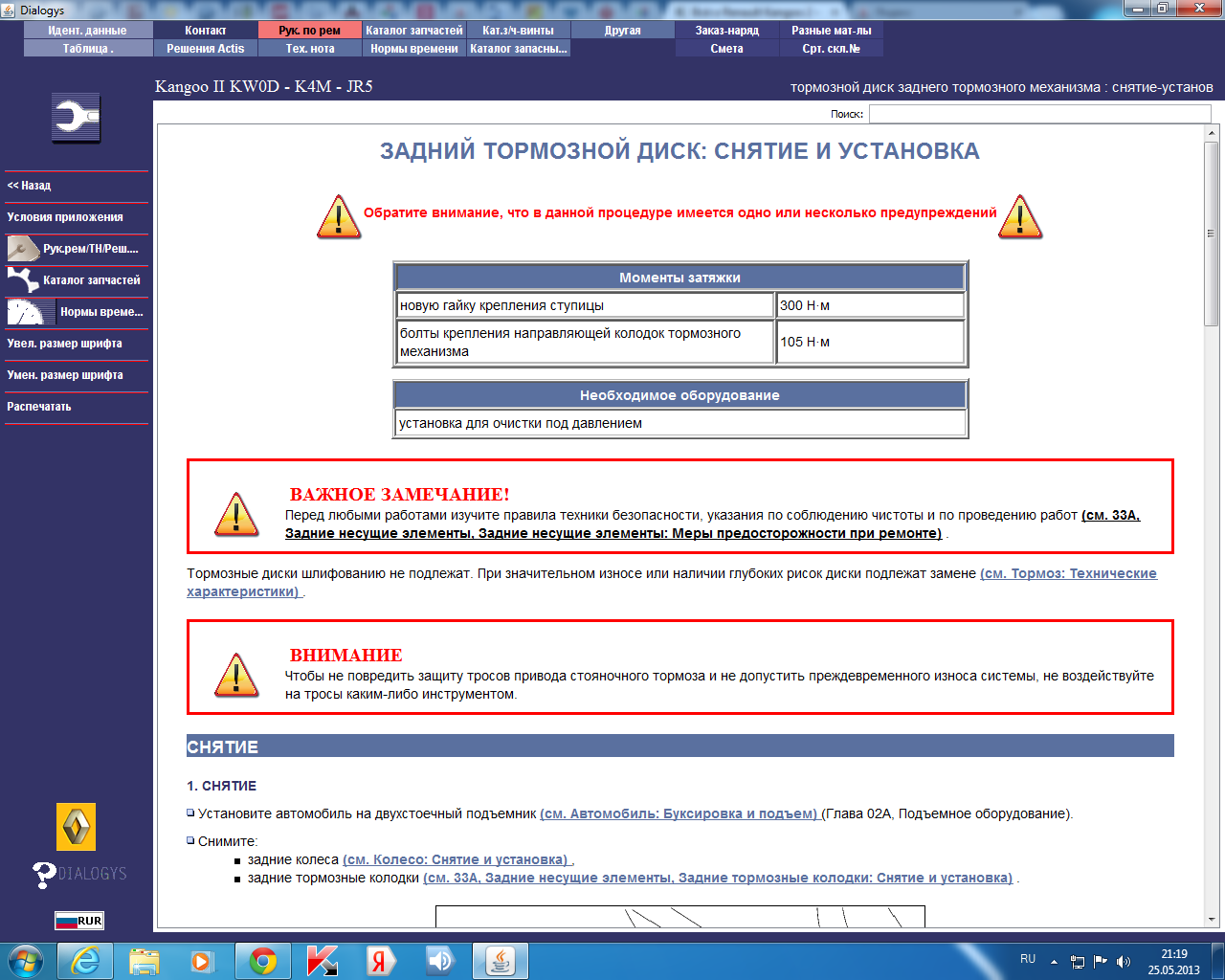

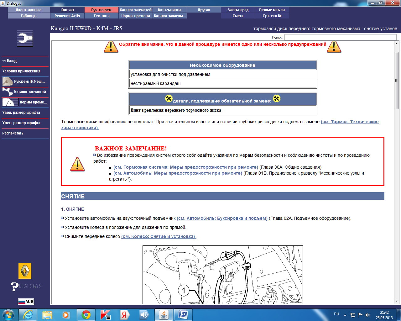

Сообщение ivas777 » 25 май 2013, 22:28
Снятие/ установка торм. дисков (схема на мое авто, но думаю разницы нет) + реновские нормативы по колодкам и дискам:
п.с. здесь присутствуют схемы и на перед и на зад (передние диски не стал приводить номер, т.к. диалоджис спрашивает техн. треб. страны и определенный №).
Зад
Перед

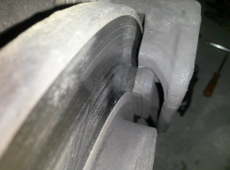

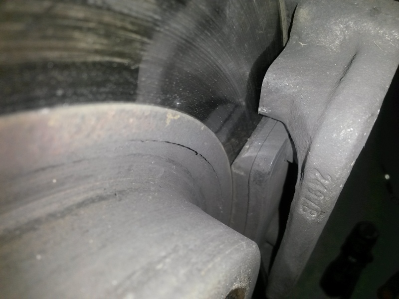

Re: Износ торм. дисков- раньше 1-го комплекта колодок
Сообщение Андреi » 25 ноя 2013, 01:26

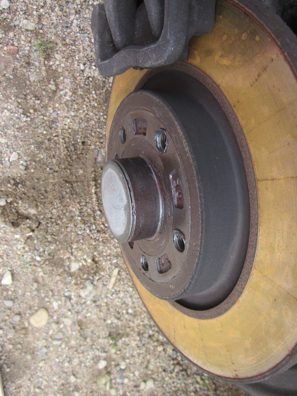

Тоже кстати похожая картина. Даже не знаю, хорошо это или плохо. Менял колеса тут, сфотографировал. Пробег почти 28000км, колодки не шибко изношены и износ, везде равномерный, спереди, сзади, внутри, снаружи на всех колесах. Изнашивается как бы диск, наверное около 1мм, может чуть больше. Насколько это нормально?
Скрип на малом ходу, иногда слышу.
Сообщение ivas777 » 25 ноя 2013, 09:05
Андреi писал(а):Тоже кстати похожая картина. Даже не знаю, хорошо это или плохо. Менял колеса тут, сфотографировал. Пробег почти 28000км, колодки не шибко изношены и износ, везде равномерный, спереди, сзади, внутри, снаружи на всех колесах. Изнашивается как бы диск, наверное около 1мм, может чуть больше. Насколько это нормально? [/attachment]
Надо бы мерить в нескольких точках штангенциркулем и сравнивать по таблице нормативной реновской (остаточные величины- выложена ссылка выше).
При чем судя по таблице этих остаточных величин (там три толщины дисков изначально бывает), сначала мерится толщина по буртику (т.е. первичная толщина определяется, чтобы понять- какая была первично толщина), а затем уже мерится изношенная часть. И далее в таблице это соизмеряется.
Если уже диски неродные, то по дискам, которые уже установлены, эту инфу по остаточным величинам на них (помимо сведений на упаковке) можно в экзисте найти, напротив своего артикула дисков: http://www.exist.ru/cat/cat/Parts.aspx? ... d=44000049
п.с. скрип на малом ходу (если это не иная проблема с суппортами и т.п.) у немалого количества коллег решается заменой родных колодок на задней оси на другие колодки. Я лично (выше писал) уже на 60-65 тыс.км +/- сменил торм. диски на задней оси (передние до кучи, чтобы через год не возвращаться к этому вопросу) и заодно колодки новые поставил везде. Скрип на малом ходу в пробках пропал (это уже на протяжении 10-15 тыс.км езжу без скрипа).

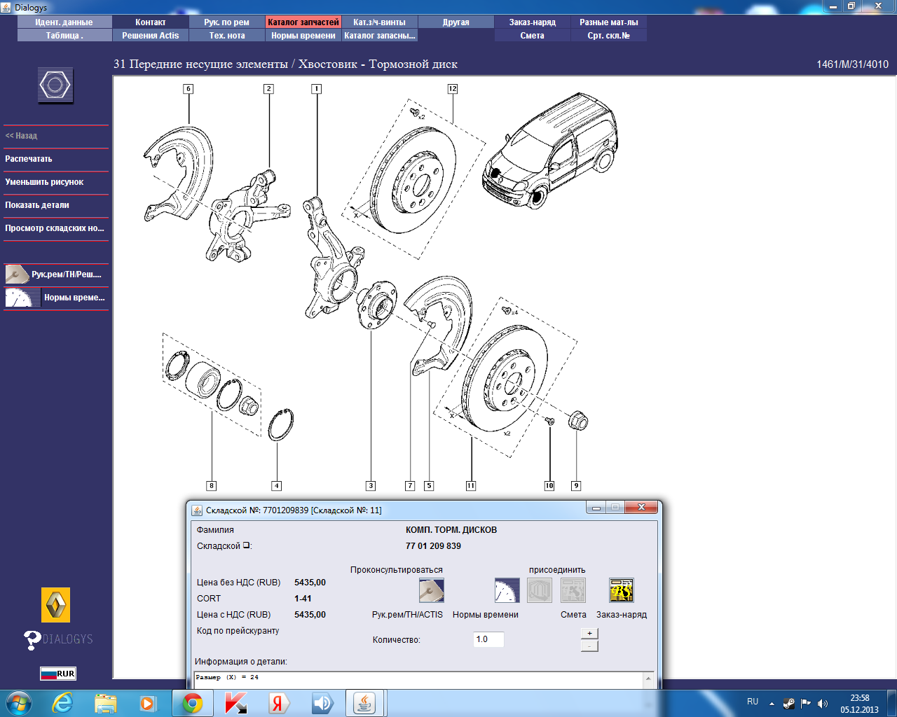

Re: Тормозные диски (техн. данные, выбор)
Сообщение ivas777 » 06 дек 2013, 01:14
AntonM писал(а):Пробег 160 000 км.
Пришло время менять диски. Задние сразу поменял, т.к. купил два года назад. А вот передние не знаю какие, там аж 3 разных размера, какой брать?

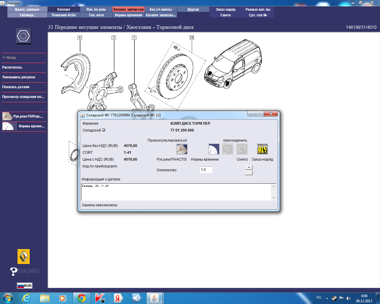

Именно 3 размера или 3 разных номера?
Я увидел в диалоджисе лишь два вида тормозных дисков для нашего стандартного шасси (не для коротышек би боп кангу2, а вот для макси Кангу2 подходят и одинаковые номера со стандартным шасси, в т.ч. задние диски)+1 отдельный вид для Кангу би боп (коротышка и для него меньший диаметр) и все это для 15-х стальных дисков.
Может быть про эти три вида и речь?
Различие между этими двумя номерами (третий для би боп не в счет) лишь в технических стандартах стран (может быть речь про наличие/ остутствие защитных щитков на опред. дисках??!?).
Надо смотреть овальную шильду на стойке двери и сверять стандарт страны. Из основных TLALLE (у меня на пригнанном из Германии) и TLRUSS (судя по названию, видимо наш стандарт), но их же там куча стандартов и надо смотреть.
п.с. Антон, там по размерам все просто, я ставил 280мм толщина 24мм (такие http://www.exist.ru/Parts/Default.aspx? ... =385879156 ). Все, с тремя размерами разобрались: первые-это те, которые я ставил, вторые- это еще одни диски с этим же диаметром, но толщина другая... ну и третий размер- это меньший диаметр для би бопа.
Там весь вопрос в том, что под этими дисками АТЕ из всего ассортимента почему-то идут реновские, но номер НЕ для русского стандарта
( http://www.exist.ru/price.aspx?sr=29&pi ... II_1.6_16V ) .
Остается выяснить- в чем отличие этих стандартов.
п.п.с. короче, вот еще глянул: НЕ для нашего стандарта реновский номер: 7701 209 839 и под этим номером море альтернативы: http://www.exist.ru/price.aspx?pid=9C206ADE&sr=-4
А вот для нашего стандарта (ALLRUSS наверняка наш же стандарт?!?)- альтернативы нет: http://www.exist.ru/price.aspx?pcode=7701+209+989
Передние тормозные диски для стандарта страны TLALLE
Тормозные диски для стандарта страны TLRUSS

А почему ступичные гайки подлежат замене при замене диска?

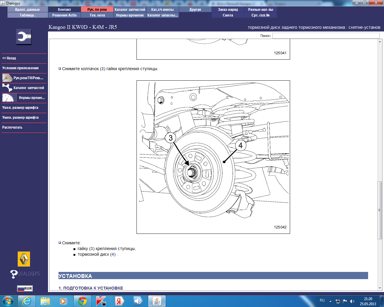

Всем привет! Мужики, кто-нибудь сам менял задние тормозные диски? Там нужен специальный съемник или так, "от руки" снимутся? Пользовался при этом кто-нибудь динамометрическим ключом?
Сообщение Darkon » 13 май 2015, 09:11
как снять вот эту крышку на ступице? Судя по диалоджису они снимается просто.
Я пытался вбить в паз отвертку, не поддается. Далее усилий не стал прилагать.
Сообщение водолей » 13 май 2015, 11:07
Плотная посадка. С 4х сторон острой отверткой. При перекосе клинит.
Или косогубами переставными с выемкой, на проворот. Тормоз зажать.
Типа - http://licota-tools.ru/apt-36109c-licota

Выше ссылка ( viewtopic.php?f=8&t=49&start=120#p12224 ), что ставил передние диски торм. АТЕ, а задние- SNR. По прошествии почти трех лет и ~50тыс.км диски пока живы. Хотя , передние недавно на сервисе рекомендовали к замене вместе со следующим комплектом колодок. Насколько помню, но два комплекта колодок передние диски отходили. Не выдающийся результат.
Залезу сам, проверю остаточную толщину, а то этим сервисам верить...

Сообщение subway » 25 июн 2019, 16:50
Подскажите, при замене звдних дисков нужно менять подшипники? Что если купить диски без них? Старые туда сложно переставлять?
Сообщения: 71
Re: Тормозные диски (техн. данные, выбор, обсуждение)
Сообщение ВОЛГофф » 25 июн 2019, 21:48
Диски продаются уже с подшипниками,зачем из старых выпрессовывать,потом в новые впрессовывать...
ВОЛГофф
Сообщения: 246
Сообщение Андреi » 25 июн 2019, 23:12
subway писал(а):Подскажите, при замене звдних дисков нужно менять подшипники? Что если купить диски без них? Старые туда сложно переставлять?
Заезжал тут в ОД, спрашивал. Задние диски идут с подшипниками, стоят 13т.р , передние без подшипников 10т.р. В общем с заменой это все обойдется в 25 штук. Интересно а надо тогда и передние подшипники докупать и ставить?
Пока не решил надо менять или нет. Диски стерты миллиметра по 2 с каждой стороны. Передние вроде сказали еще нормальные.
Сообщение ВОЛГофф » 26 июн 2019, 01:27
Нет,передние диски нормальной коньструкции-сидят на ступице,в которой уже подшипник...
Задние-ступица,диск и подшипник-одно целое...
За оригиналом не гонитесь-если очень хочется,то SNR это оно и есть,а так неоригинала полно...

Сообщение Прораб » 21 янв 2020, 22:49
Не знаю актуально сейчас это или нет. Усилия на ступичные гайки : задние 300 н/м , передние 280 . Для снятия задних дисков, впрочем , как и передних, не требуется никаких сЪемников, всё руками. Здесь к сожалению не нашел никакой информации, когда потребовалось, возможно кому пригодится. Меняется легко , без проблем.
