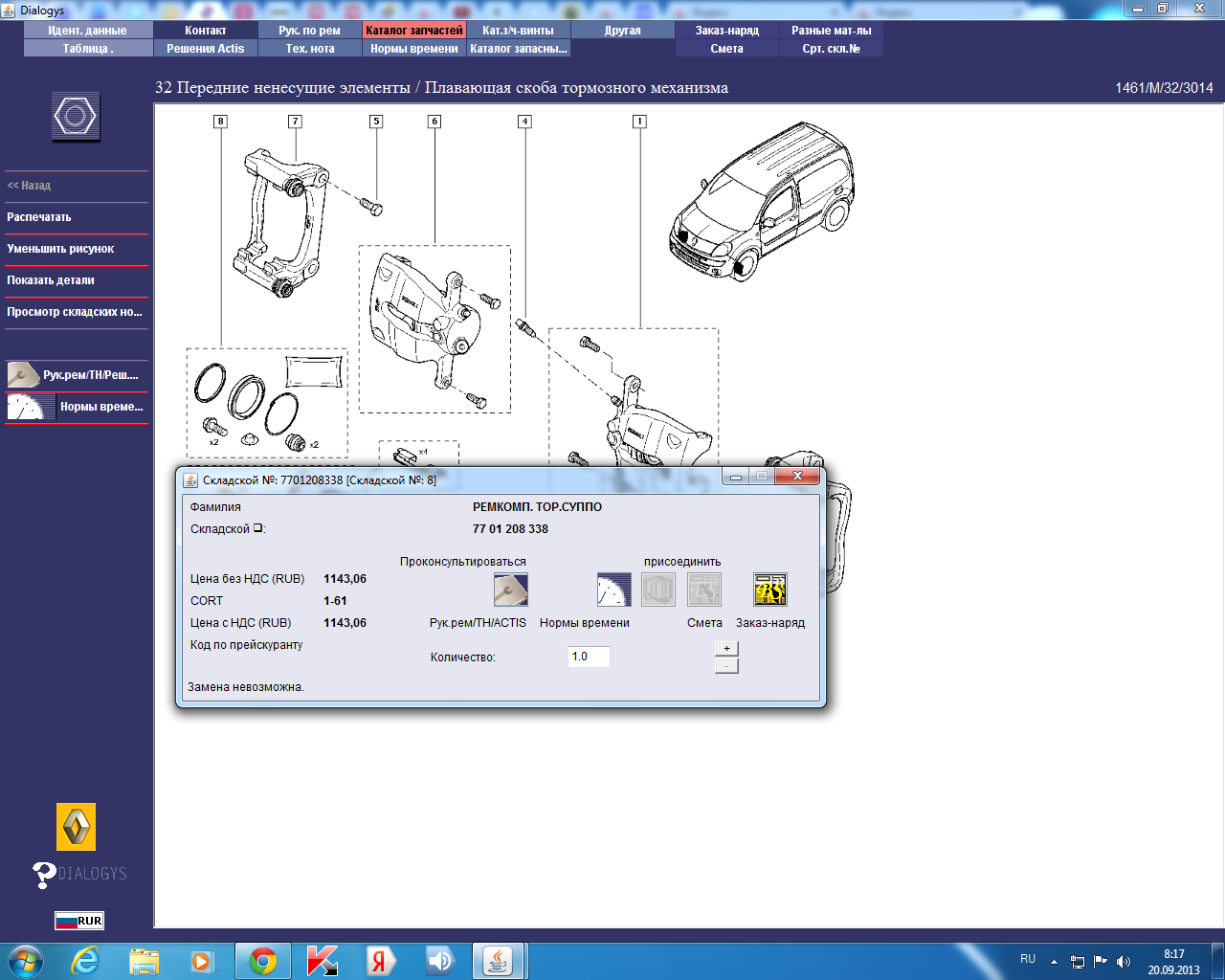

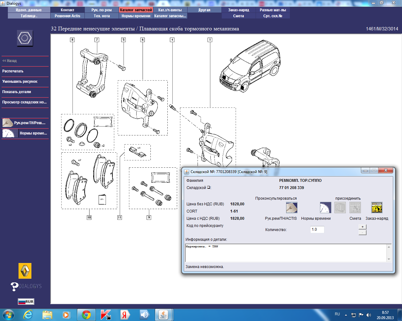

Сообщение endurist » 31 май 2013, 18:50
Привет всем у кого Кенгуру Пробег 104тыс км авто конец 2009года фургон с боковой дверью брал для решения проблем ремонта квартиры Стук был в правом суппорте Решил поумничать Заказал тормозную скобу суппорта в комплекте с пальцами и пыльниками С доставкой из Мск 4250руб живу в Калининграде Поменял Через полгода может тысяч восемь приблизительно опять стук По брусчатке когда едешь-педаль тормоза придавил- пропадает Пошел по пути по которому надо было раньше Токарь проточил направляющие на 10 соответствующим размером выточил пальцы работа 1500тр Поставил и проблема решилась Посмотрим на сколько хватит даже засек километраж Время покажет
endurist
Авто: Renault Kangoo 2 dci 68 л.с.2009год
Re: Стучит тормозной суппорт
Сообщение ivas777 » 31 май 2013, 23:00
endurist писал(а):Привет всем у кого Кенгуру Пробег 104тыс км авто конец 2009года фургон с боковой дверью брал для решения проблем ремонта квартиры Стук был в правом суппорте Решил поумничать Заказал тормозную скобу суппорта в комплекте с пальцами и пыльниками С доставкой из Мск 4250руб живу в Калининграде Поменял Через полгода может тысяч восемь приблизительно опять стук По брусчатке когда едешь-педаль тормоза придавил- пропадает Пошел по пути по которому надо было раньше Токарь проточил направляющие на 10 соответствующим размером выточил пальцы работа 1500тр Поставил и проблема решилась Посмотрим на сколько хватит даже засек километраж Время покажет
Чертежика для науки не осталось случаем? :)

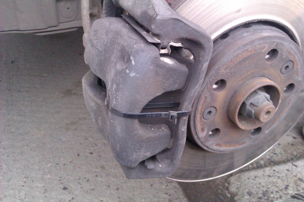

Сообщение MAG » 03 июн 2013, 23:16
Это самое простое решение. Уже 23тыс. пробега, колодки изнашиваются равномерно. Затянуть надо так ,чтобы скоба от руки слегка ходила.
Сообщение Река2 » 05 июн 2013, 23:53
Да. Все гениальное просто! Надо будет у себя попробовать.

Понятно, что здесь переплата за лишние резинки, но вот что на этот счет показывает диалоджис (ремкомплект-набор под №8 , а набор под №9 на 2й картинке под вопросом, ибо в экзисте показывает только болты):
Вот это же в экзисте: http://www.exist.ru/price.aspx?pid=7AE05015&sr=-4
И как я понял это же, но без шильдика Рено:
http://www.exist.ru/Parts/Default.aspx? ... =385877110
Я же правильно понял, что эти ремкомплекты относятся к сабжу ...или я ошибся? :geek:

Это только резинки

Сообщение sashog » 20 сен 2013, 10:33
Передний р/к резинки 7701 208 338
Втулки направляющие Переднего суппорта 7701 208 339
Задний р/к резинки 7701 208 269
Втулки направляющие Заднего суппорта 7701 208 380
Скоба 7701 070 979 не зависит от места установки

sashog писал(а):Это только резинки

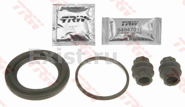

Как же, а два пакетика смазки на картинке в экзисте (да и в диалоджисе на картинке пакетик со смазкой есть) ?
Просто весь вопрос- для чего эта смазка именно...?!
п.с. Но судя по перводу с одной из смазок это видимо смазка для этих же резинок.

15000 :shock: ? 1500 наверное? :D
Ну да, недешево, но зато надежнее и не надо угадывать со смазками, а то читаешь в инете- то резинки набухают от одной смазки, то еще чего.
Ну так эта та смазка в комплекте на фото ТРВшная (и на картинке диалоджиса) , т.е. все по сабжу?

Сообщение CTPEJIOK29 » 21 сен 2013, 02:09
sashog писал(а):уже послезавтра наступило(((
Я сильно извиняюсь.... НО наш сервак глючит.... с работы....
Вот наконец есть возможность - вот такая СМАЗКА :oops:
