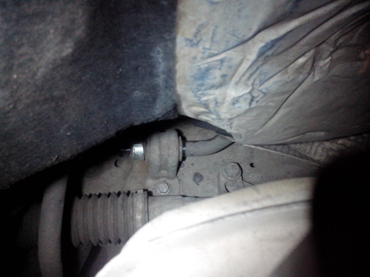

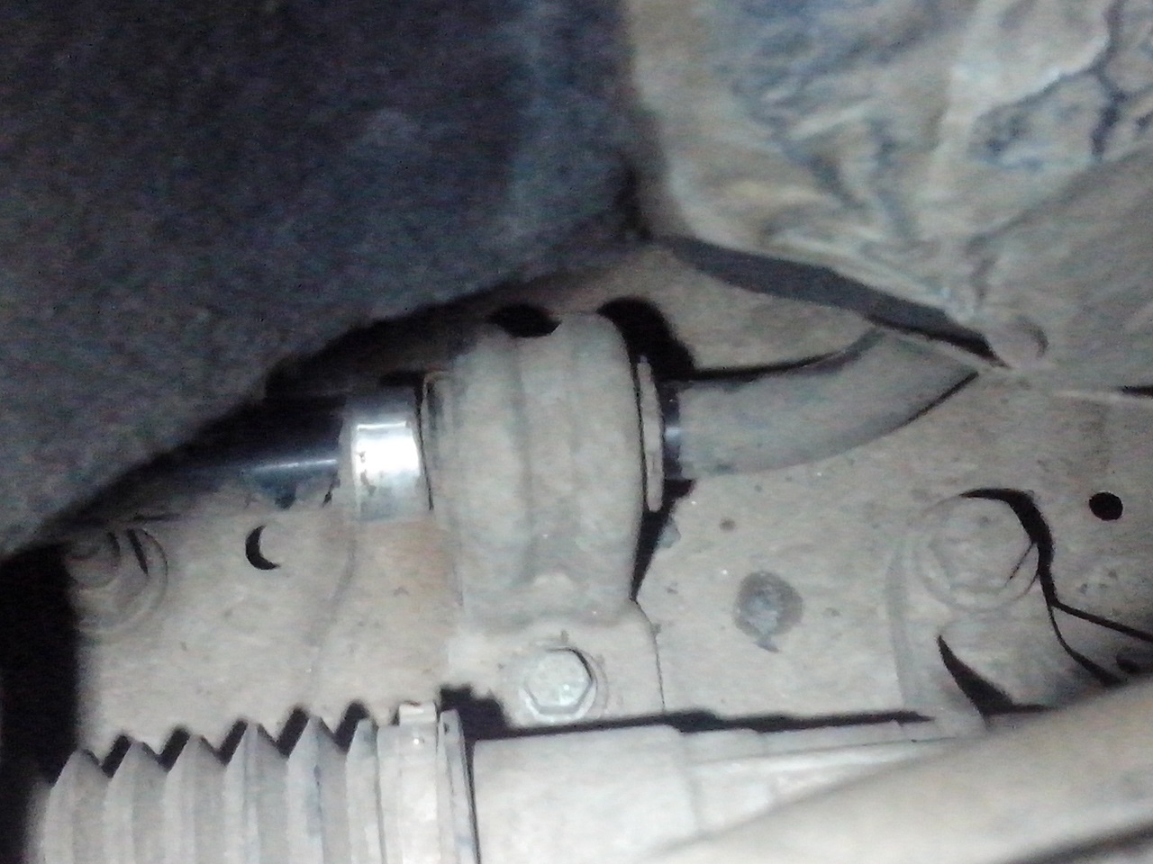

Сообщение RRV » 01 дек 2013, 20:47
Обнаружил что у меня стабилизатор ходит влево вправо у втулках (на фото видно по чистому металу справа возле втулки) у всех так, я думаю может изза етого у меня стучат шлицы в ступице, и что ето слева за ограничитель алюминиевый - ето кто то сам долепил?

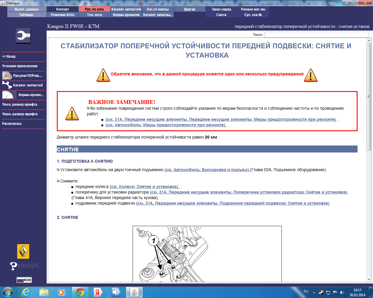

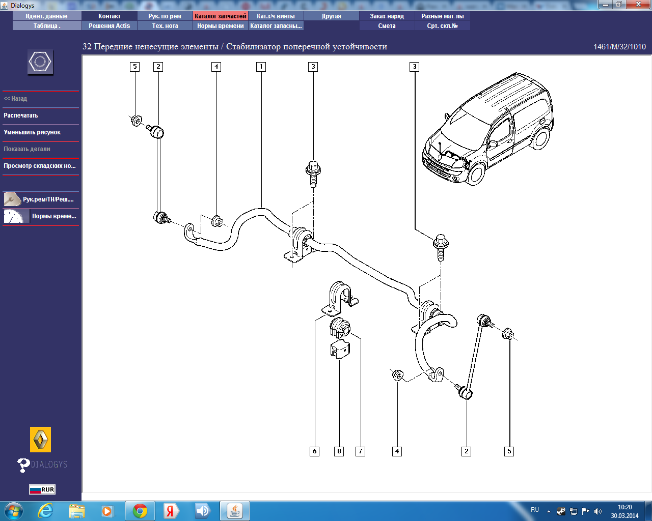

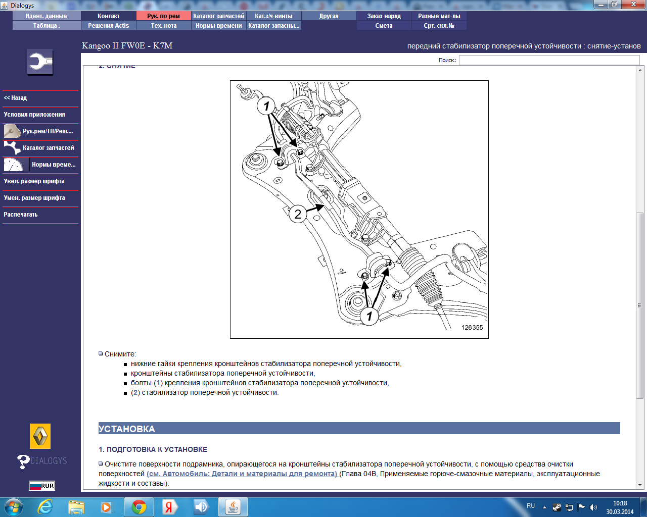

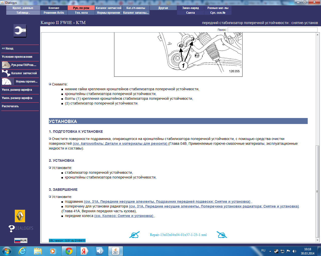

А как их поменять (втулки) ведь там с обеих стором на валу стоят ограничители (више на моем фото видно) возле втулок, как через них продеть втулку?
Авто: К9К 802 63кВт 2008г.
Re: стойки стабилизатора
Сообщение Serj 44 » 28 мар 2014, 10:17
Вчера при смене зимних шин на летние в ОД, сказали ,что втулки стабилизатора и стойки пол замену, пробег 78000, при езде по неровностям появился резиновый скрип (глухой) и глухой стук. Заказал в Экзисте за два комплекта 2500 руб. стойки TRW. У ОД цену мне озвучили 7500 руб -это только запчасти. Кто сам ставил с фото?
Serj 44
Сообщение ivas777 » 30 мар 2014, 10:31
Serj 44 писал(а):Вчера при смене зимних шин на летние в ОД, сказали ,что втулки стабилизатора и стойки пол замену, пробег 78000, при езде по неровностям появился резиновый скрип (глухой) и глухой стук. Заказал в Экзисте за два комплекта 2500 руб. стойки TRW. У ОД цену мне озвучили 7500 руб -это только запчасти. Кто сам ставил с фото?
Видимо никто не делал фотки при замене))
В диалоджисе , увы, пошагово только сама замена стабилизатора описана (замена тяг и втулок к сожалению не описана детально).
