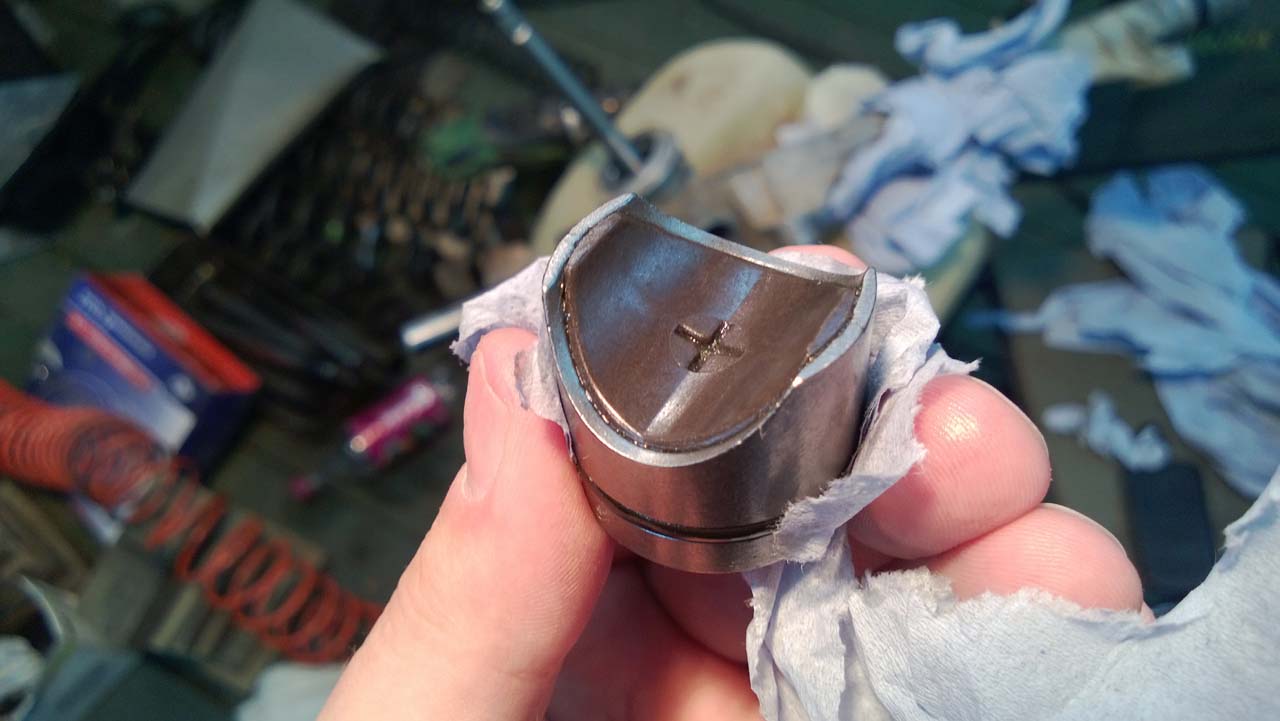

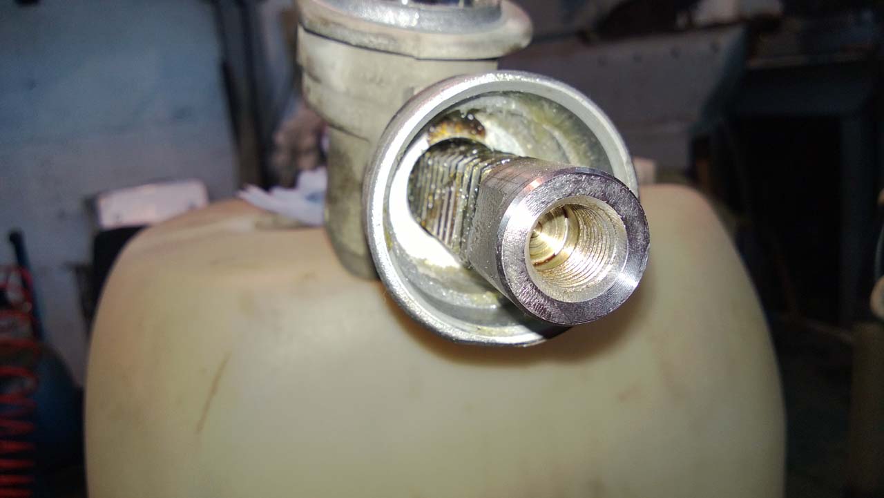

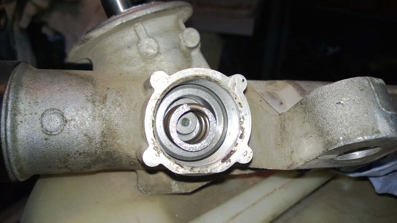

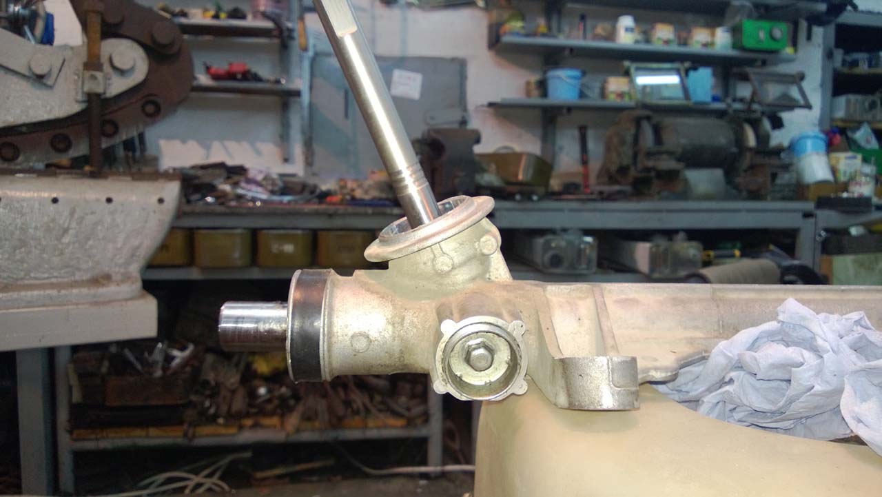

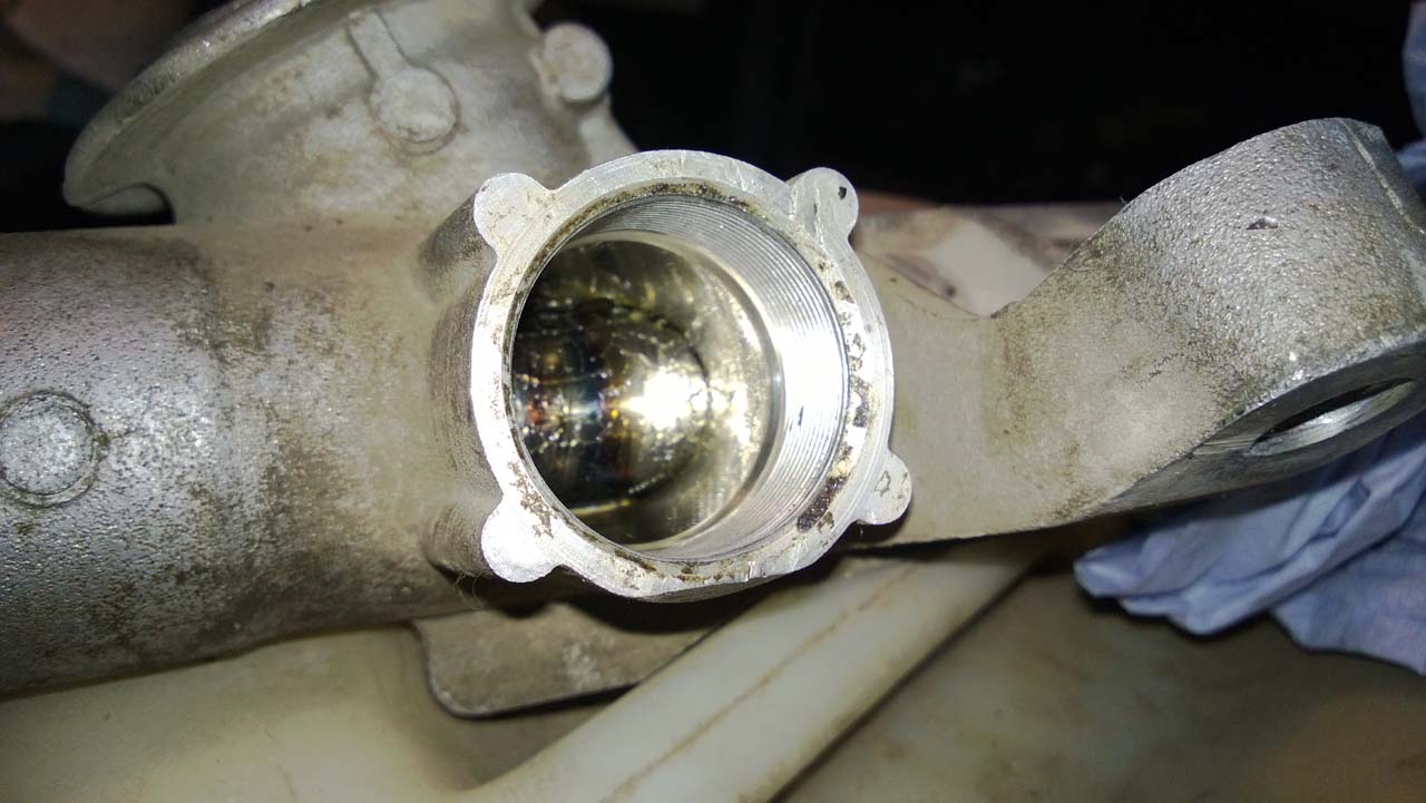

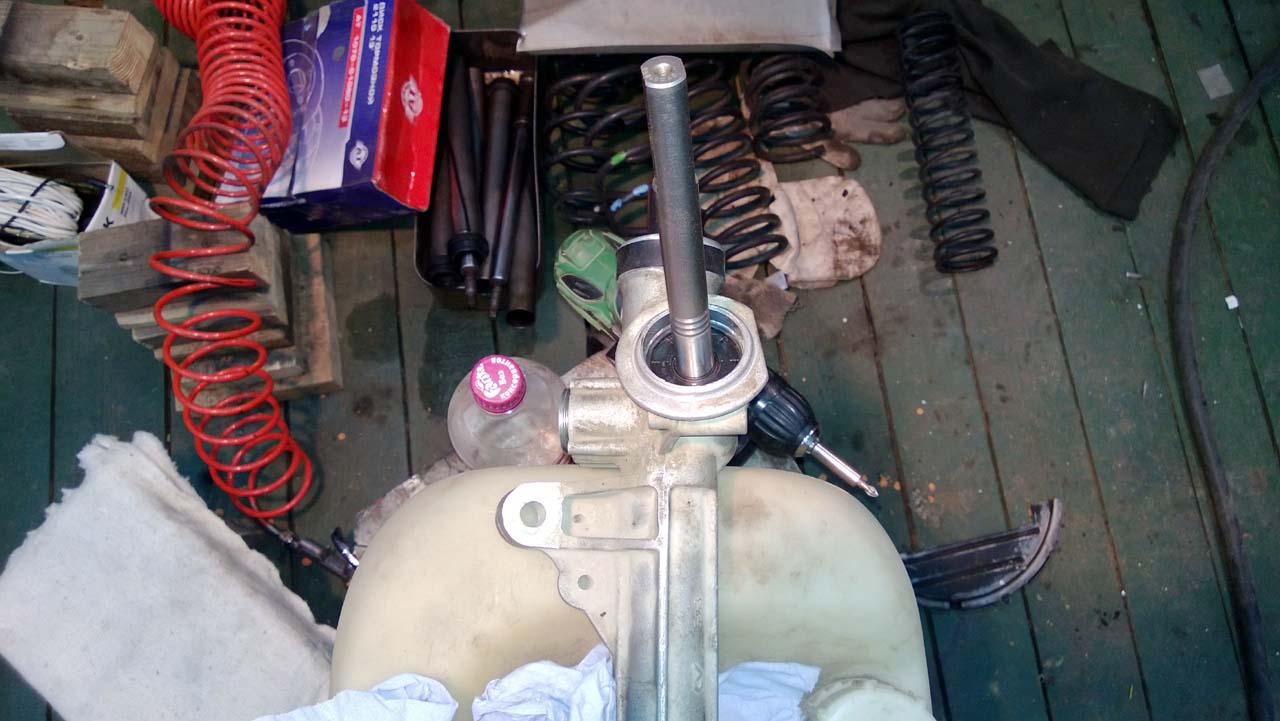

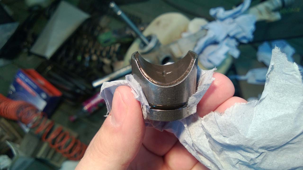

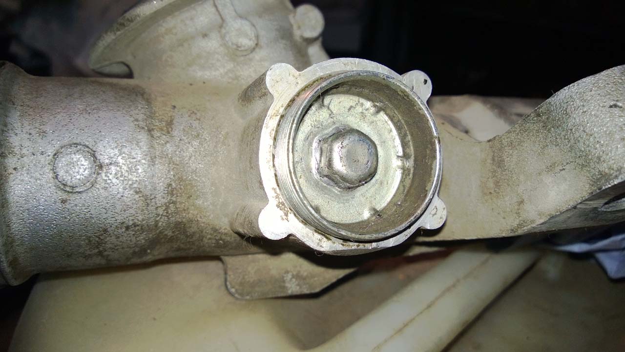

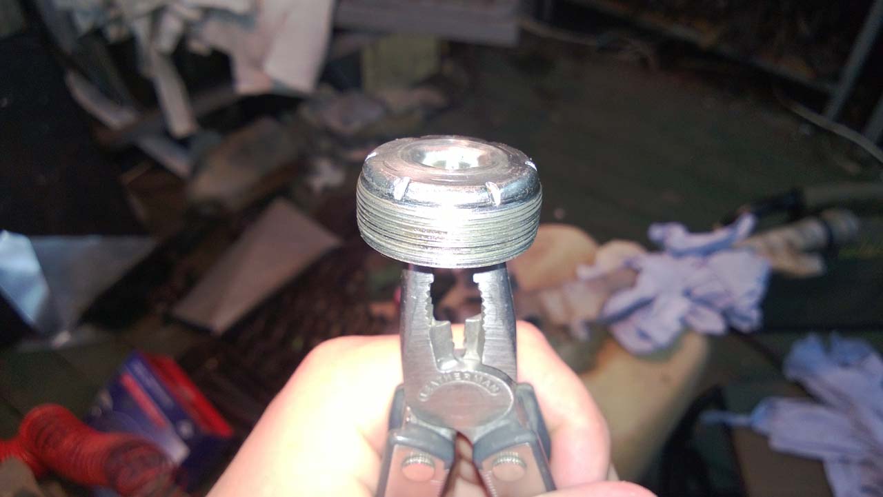

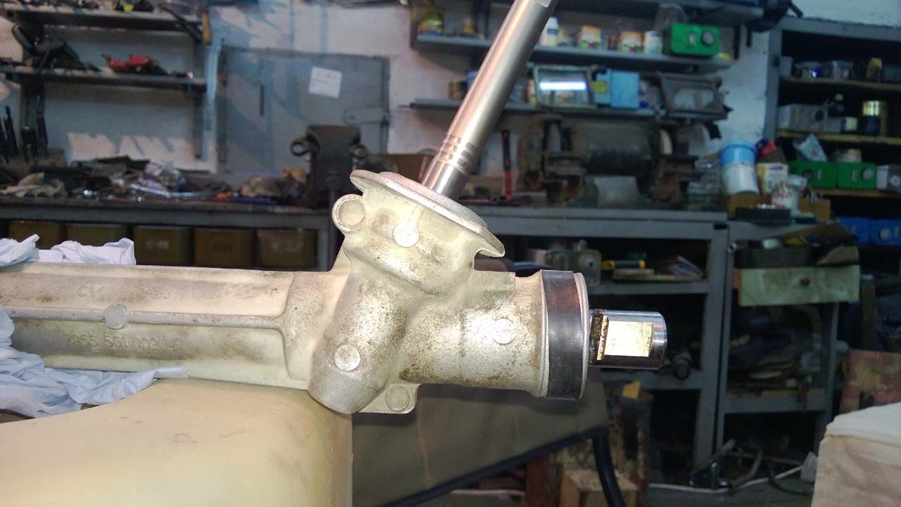

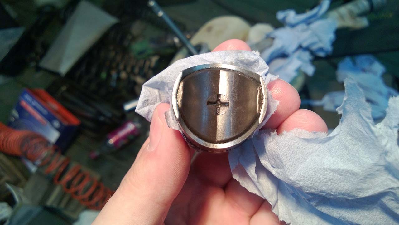

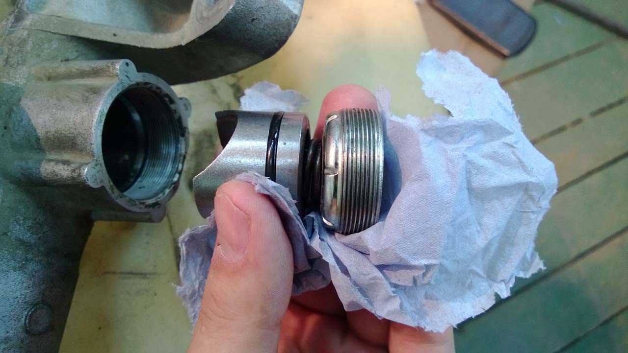

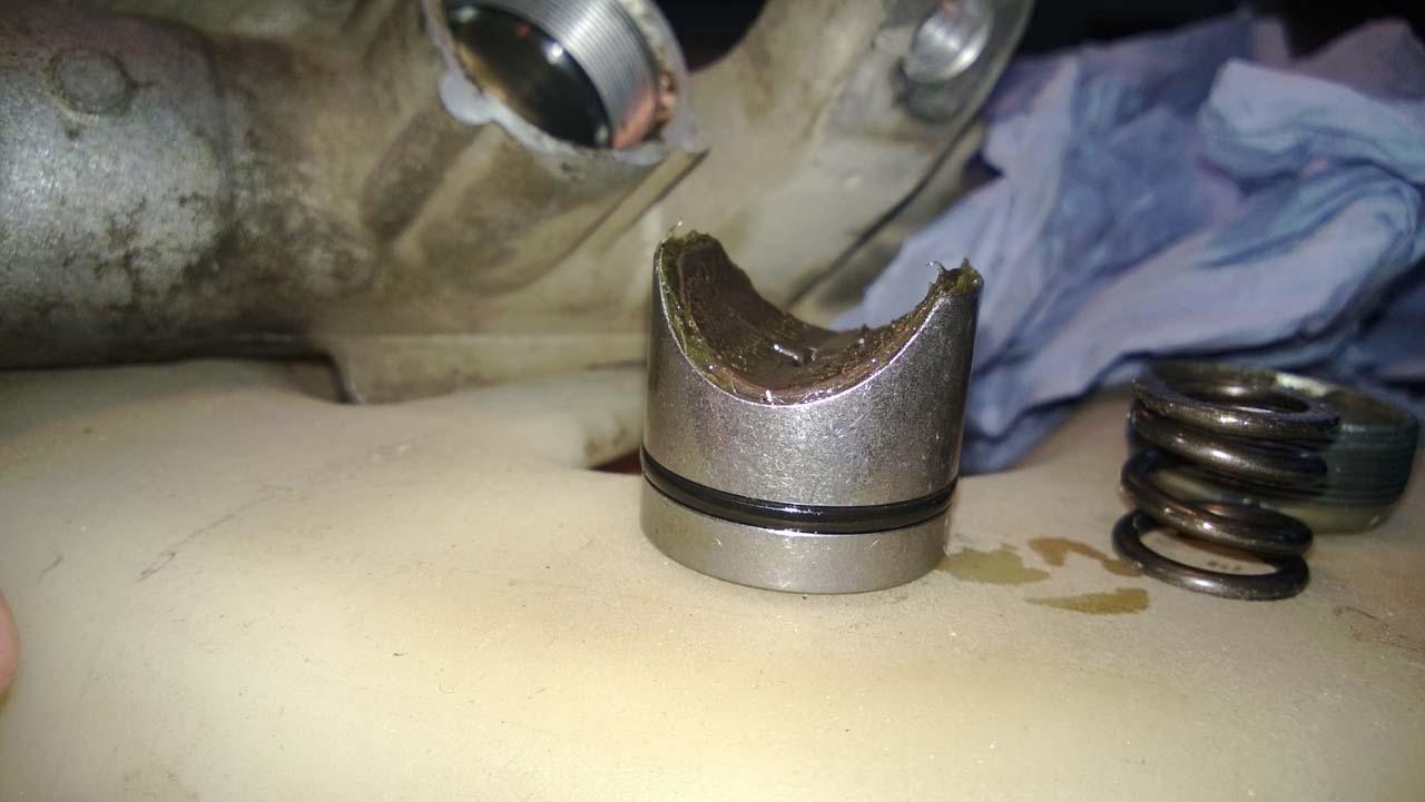

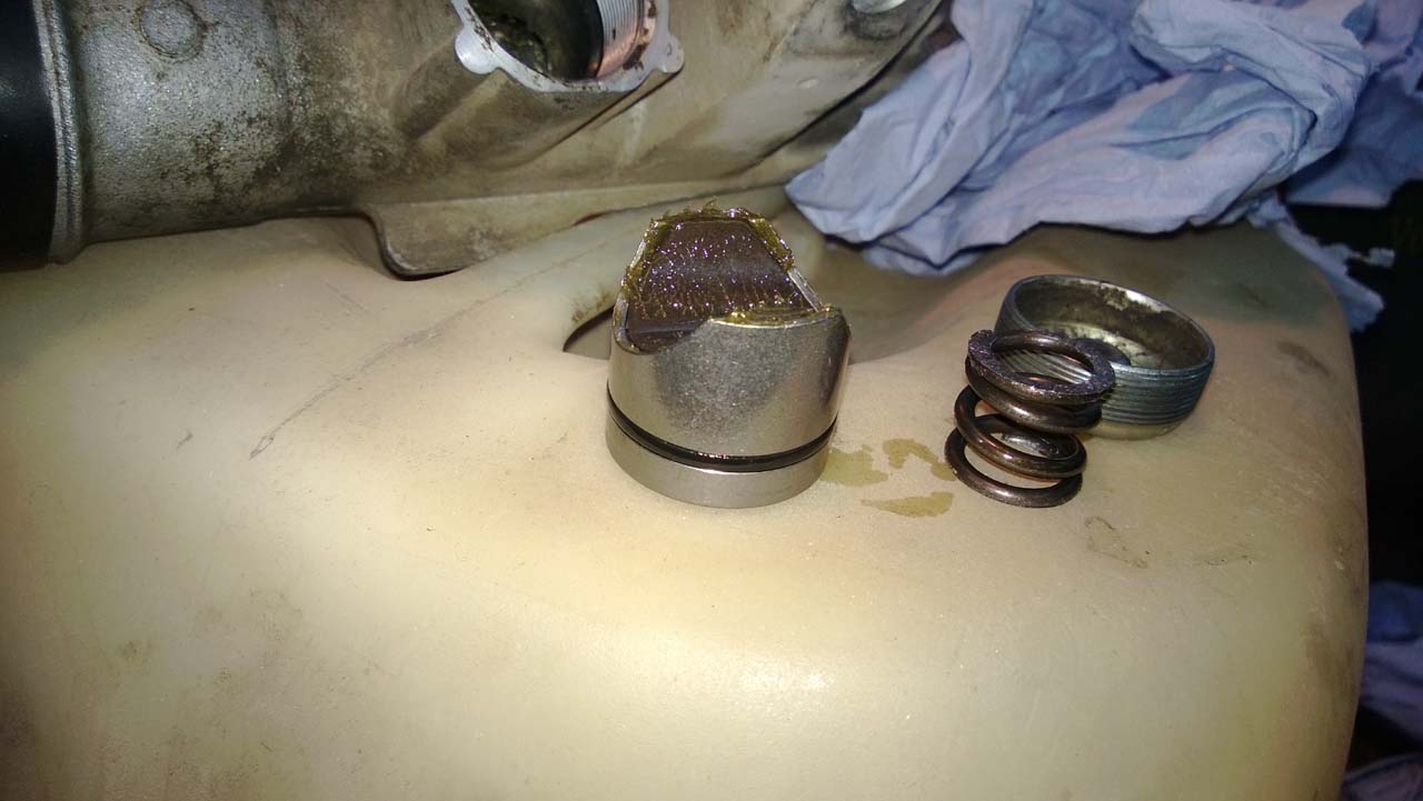

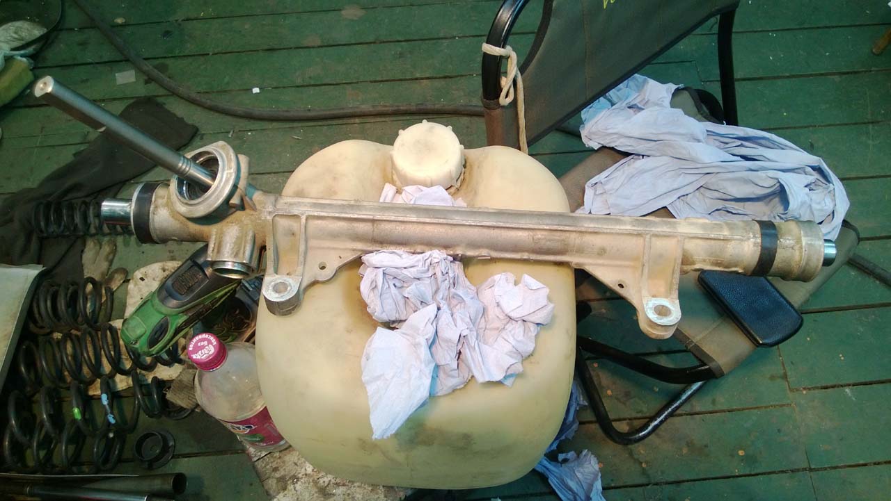

Re: стучит рейка или...........!!
Сообщение Pasha » 16 июн 2013, 11:25

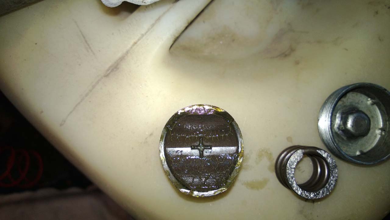

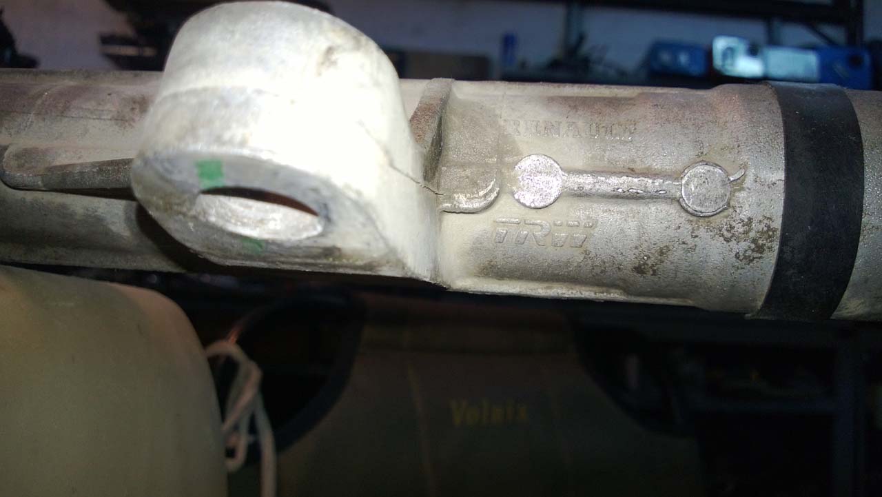

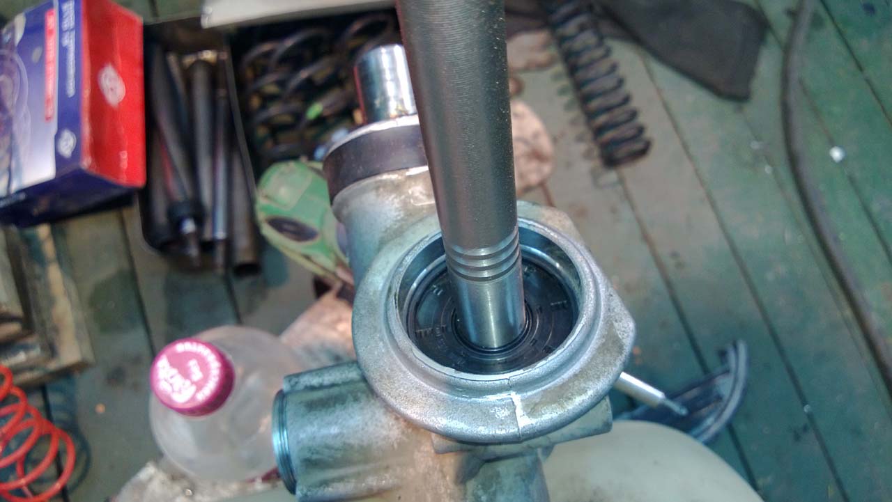

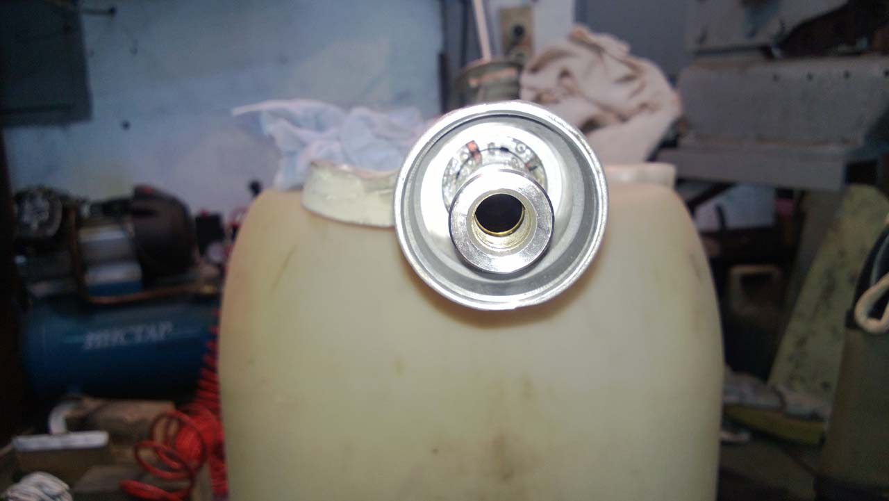

взял у ОД свою первую рейку для фото обзора.....
общий вид
производитель
регулировочная гайка ( смогли открутить только ударным гайковертом,резьба стоит на спец герметике...завернуто с определенным усилием
сам я не видел но слесарь сказал что гайка была вкручена вровень с корпусом...
хотя резьбы в корпусе больше талщены гайки...
под гайкой вот такой бутерброд ( прижимная втулка, пружина)
потроха внутри...
с помощью этой втулки происходит поджим рейки к шестерне рулевого вала.... то есть непонятно почему гайка недотянута!? ...... именно изо этого и происходит стук ( стук в зубьях.......)
вторая втулка..... стоит на самой рейке с правой стороны.... установлена изнутри !!!! снаружи не снять.....
Сообщение Pasha » 16 июн 2013, 11:32
слева втулки нет!!!!! её роль выполняет регулировочная втулка....
этот узел не разборный!!!!! отсюда вывод рейку не разобрать.... можно только поменять - подрегулировать прижимную втулку
Сообщение Pasha » 16 июн 2013, 11:36
подведя итог: рейка проста....но одноразовая.... и непонятно почему гайка так закручена (не закручена) что стучит с 1500 км .....

Паше и особенно его "ОД" : рейка полностью разборная безо всяких специнструментов и высверливаний. Одна разобранная лежит у меня в гараже, на другой перебранной (полностью разобраной и собраной с заменой изношенных деталей) я езжу.
Горя
Авто: K2

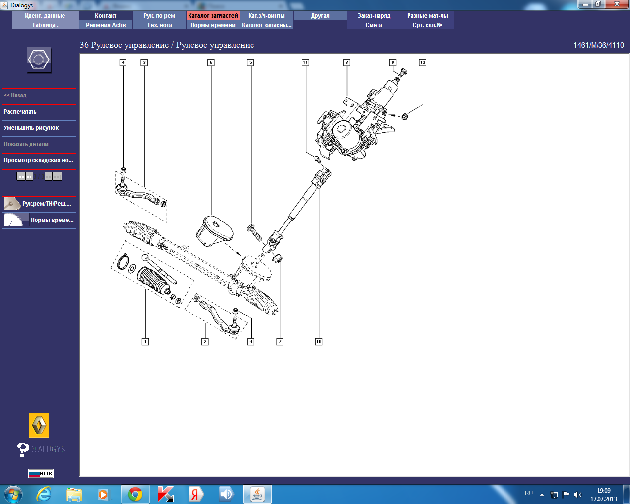

Сообщение ivas777 » 17 июл 2013, 20:33
Горя писал(а):Паше и особенно его "ОД" : рейка полностью разборная безо всяких специнструментов и высверливаний. Одна разобранная лежит у меня в гараже, на другой перебранной (полностью разобраной и собраной с заменой изношенных деталей) я езжу.
Да все наверное можно разобрать, даже металлическую трубу :D Может у Вас есть советы, то поделитесь пожалуйста, как и что там разбирается и насколько эти операции безопасны для эксплуатации авто.

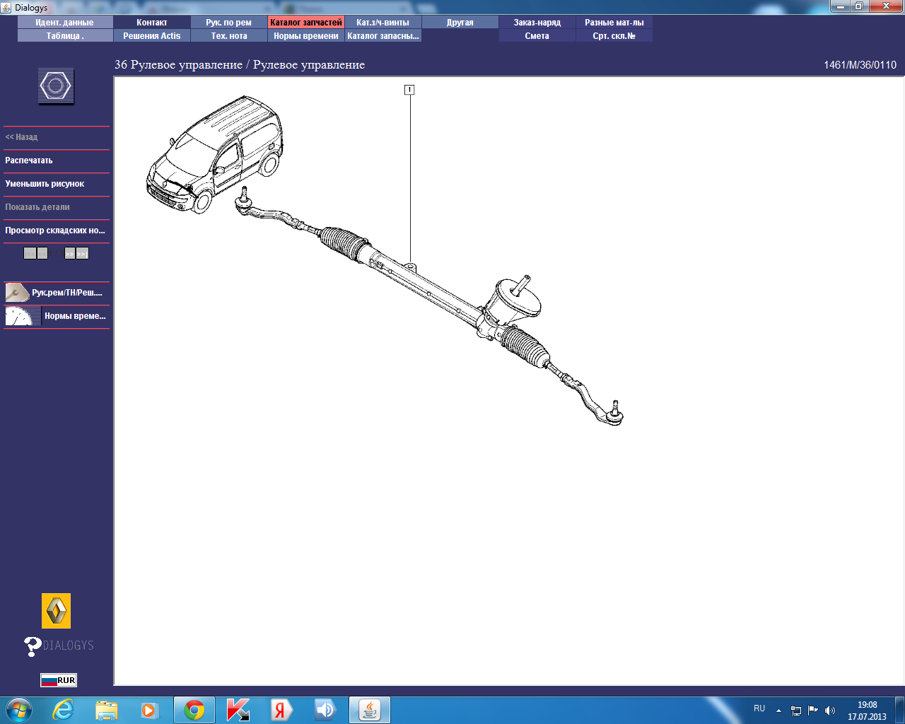

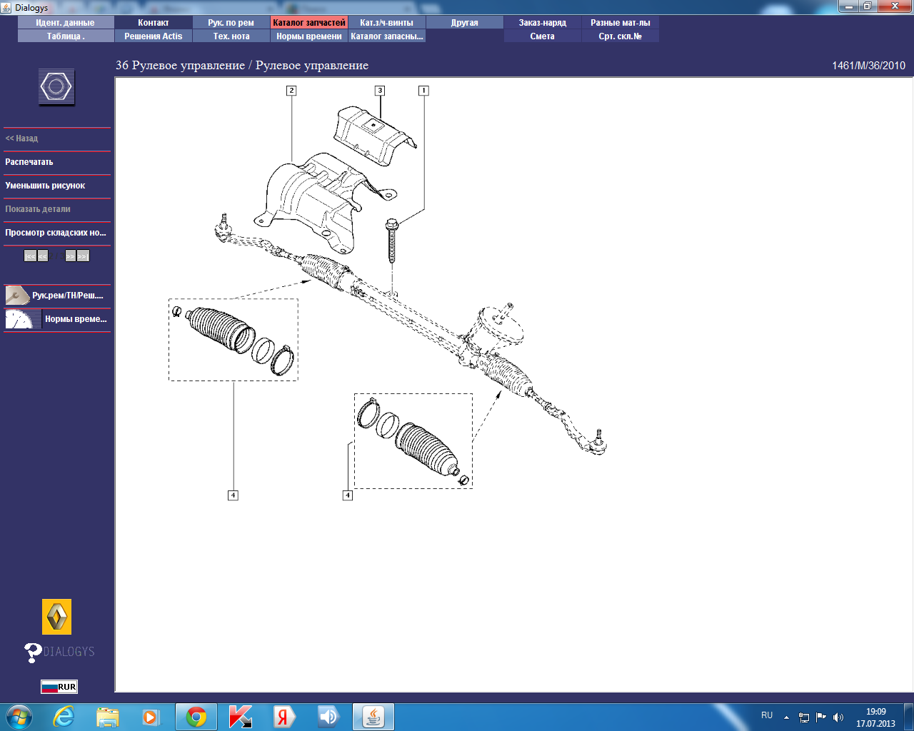

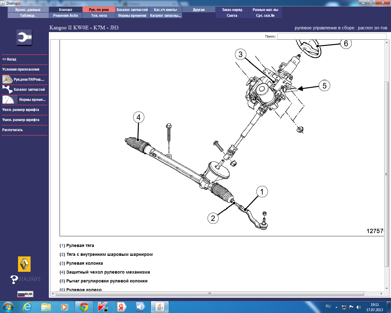

Вот картинки нашей рейки (это я про ОД и разборность рейки... вот откуда у ОД уверенность в неразборности):

Сообщение Горя » 31 июл 2013, 00:25
Последовательность разборки проста донельзя. Намного проще разборки трубы. В том месте где в рейку входит рулевой вал (под фотографией этого места выложенной уважаемым Пашей пять! восклицательных знаков после слова неразборная) есть пластиковая крышечка-сальньник, извлекаем ее плоской отверткой поддев за проточку, мы видим обычное стопорное кольцо... Что делать со стопорными кольцами, надеюсь известно всем, ну, разве, кроме "ОД"...

Господа рейка ремонтируется элементарно:берем втулку zf 13140 01,два колечка диаметром 19-20. Вывешиваем оба колеса правое снимаем далее наконечник с тягой.Зовем помошника который будет крутить руль и меняем втулку на месте не снимая рейки!!! работы на полчаса
Сообщение sashog » 20 сен 2013, 07:39
bandrlog писал(а):Господа рейка ремонтируется элементарно:берем втулку zf 13140 01,два колечка диаметром 19-20. Вывешиваем оба колеса правое снимаем далее наконечник с тягой.Зовем помошника который будет крутить руль и меняем втулку на месте не снимая рейки!!! работы на полчаса
воу-воу-палехче!
с жыпегами бы выложил отчёд

Сообщение bandrlog » 20 сен 2013, 11:55
воу-воу-палехче!
делать кому-нибудь буду или себе выложу

с ваз 2110 втулка наша , вчера поставил себе

Когда себе менял ,держал в руках обе.Жаль не замерял и не сфотал.Разница в размерах есть.Может и подошла бы с Ваза,но себе решил не рисковать и взял с БМВ.

с бмв люфтила, а эта стала как родная очень плотно , я с бмв выкинул так как она очень хрупкая , родная очень пластичная, и пол года назад поставил на родную колечки, вот они и не выдержали больше, про втулку с 2110 вычитал на форуме меган 2.
