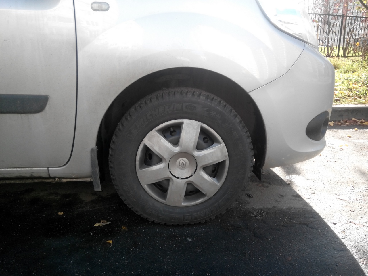

Re: Размерность и выбор шин
Сообщение Darkon » 15 окт 2014, 02:14
С обновой, на литье? Фотки сделай.
я сразу как за ворота выехал, проверил своим манометром. Перед оставил 2,4, зад 2,2 или 2,3 уже не помню.
205х70х15
блин, мне 65 то как дутики уже кажутся, а 70 вообще джиперская ;)

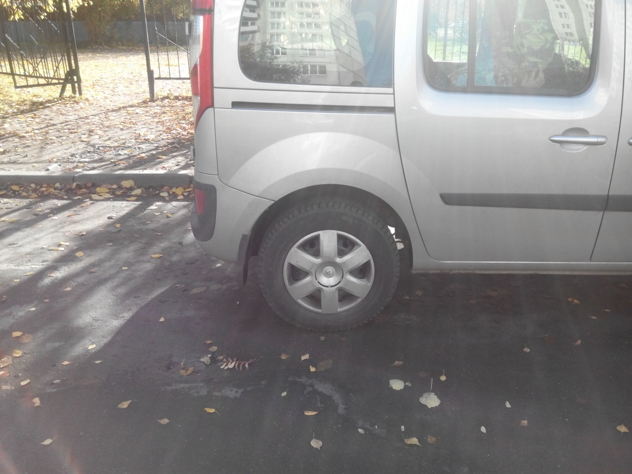

Сообщение alexradio » 15 окт 2014, 07:01
Darkon писал(а):С обновой, на литье? Фотки сделай.
205х70х15
фото при случае, покажу
с планшета, сходу, не добавить. конвертить нечем, а форум не умеет. сторонние сервисы тоже не вариант.
выглядит пузато, да.
мне все равно, в общем-то, функционал важнее.
чтобы не выглядело, как бублики пузатые, надо переходить на след диаметр колесных дисков
205х60х16" или 215х55х16"
но будут нюансы: при использовании дисков, шире 6.5" потребуется изменить вылет.
в общем, я бы взял вылет в 38 мм.
при переходе на более низкий профиль возрастут требования к шинам и дискам, если ставить целью прочность дисков и недопущение грыж и боковых порезов закраинами дисков, из-за неровностей дорожных.
цена на шины и диски тоже будет выше. реакции с дороги(шум, вибрации, колейность) тоже возрастут.
я на лето новые шины куплю в размере 205х65х15"
Сообщения: 258
Авто: VW Golf2 gti
Сообщение alexradio » 15 окт 2014, 07:51

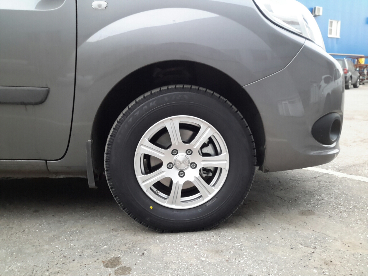

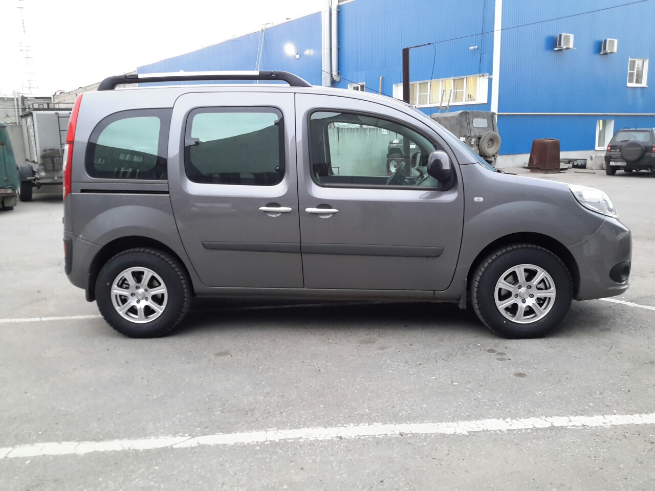

Наживил на планшетку фоторедактор.
205х70х15" Bridgestone VRX
Сообщения: 258
Авто: VW Golf2 gti
Сообщение alexradio » 15 окт 2014, 07:56
205x70x15"
У бриджей плечо протектора прямоугольное, что усугубляет восприятие вида шин, как джиперских :D
Сообщения: 258
Авто: VW Golf2 gti

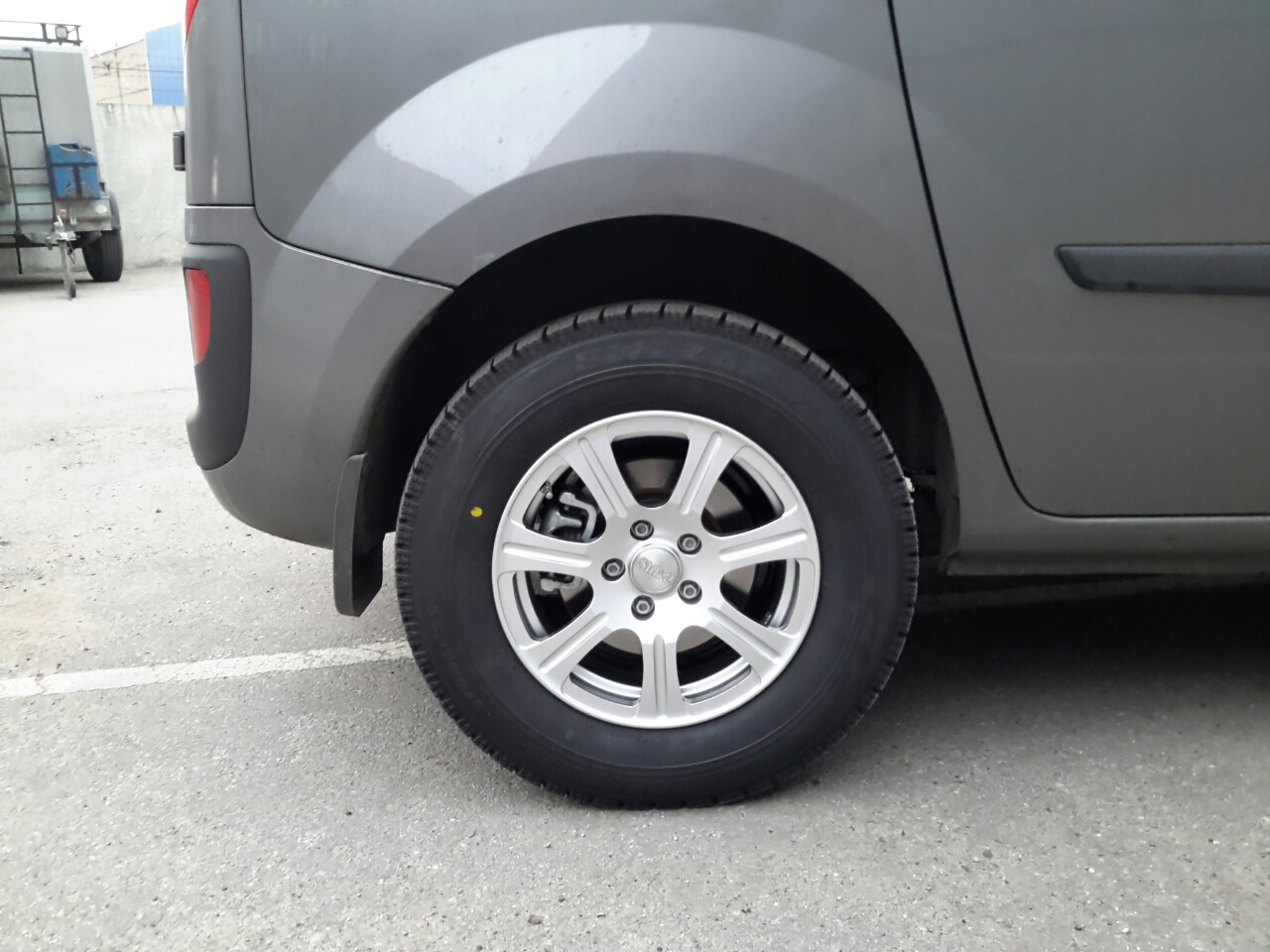

Сообщение ivas777 » 15 окт 2014, 10:12
alexradio , дискари именно то, что надо. Спицы нетощие и нежирные, п.м. самое то для Кангу.
Сообщение alexradio » 15 окт 2014, 10:30
ivas777 писал(а):alexradio , дискари именно то, что надо. Спицы нетощие и нежирные, п.м. самое то для Кангу.
я руководствовался практичностью
6-7 спиц средней толщины и простой геометрии.
позже, углядел, что можно было и без фрезеровок на спицах заказать
для придания неземной красоты автомобилю, можно было бы купить диски 17" и шины 225х50х17" - плюс 11 мм к клиренсу, относит. штатного
или 225х45х17"(очень популярный размер) - клиренс не изменится
или 215х50х17" - плюс 6 мм к клиренсу
Сообщения: 258

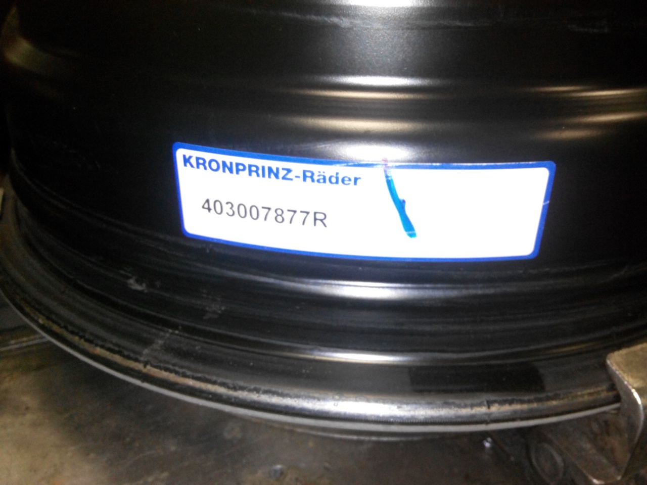

Сообщение Darkon » 15 окт 2014, 15:51
вот мои 205/65R15
Маркировка штатной штамповки

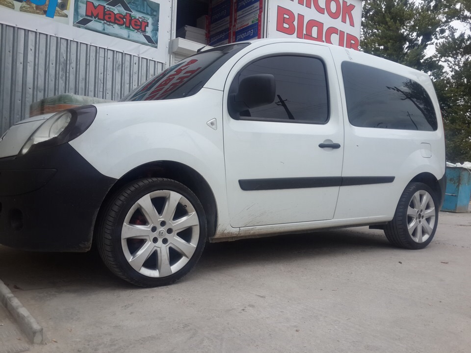

Да нет не максимальные, нашел сейчас запись у товарища в бортовике, на R18 он ставил резину 225/55, затем как выяснилось начало затирать подкрылки при повороте, сменил на 225/40, и проблема ушла. Выходит 225 ширину можно ставить.
А теперь внимание, разница по внешнему диаметру между R18 225/40 и R15 225/60 составляет 14 мм , на 7 мм выше мой вариант, но ниже на 54 мм чем R18 225/55, то есть что то между, затирать подкрылки не должно.
Хотя этот же человек ставил затем R19 с вылетом 35 и шириной 8,5, и ничего не терло... По резине там хз что было
На фото сверху вниз:R18 225/55, R18 225/40, R19

Сообщение alexradio » 30 апр 2015, 17:51
Граждане желающие шины 205х70х15", присмотритесь к Bridgestone Ecopia EP850 205/70 R15 96H
http://www.bridgestone.ru/tyres/letnie_ ... PIA_EP850/
прекрасные шины, не дубовые и очень тихие.
я крайне доволен. отдал 3690 руб за каждую шину.
