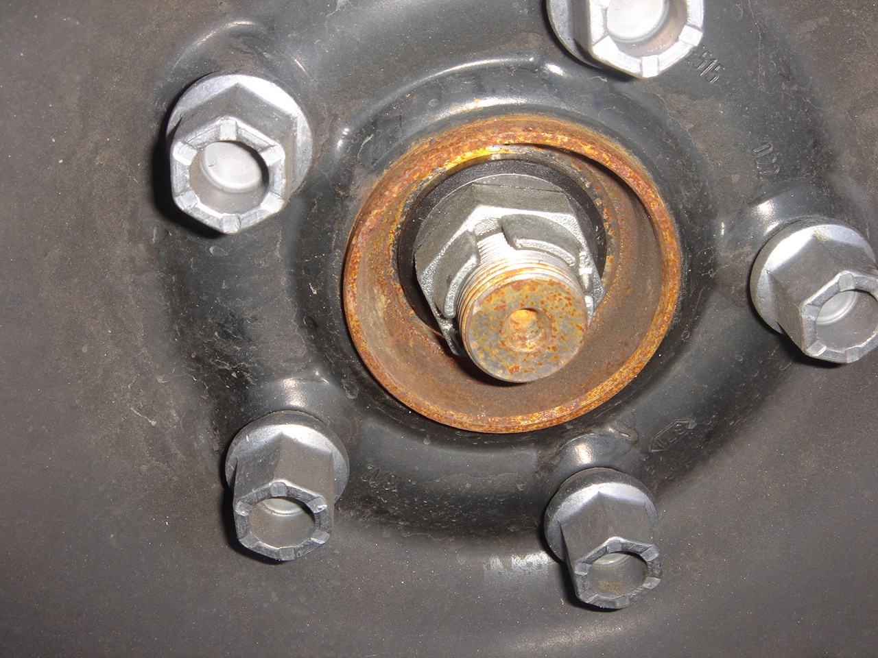

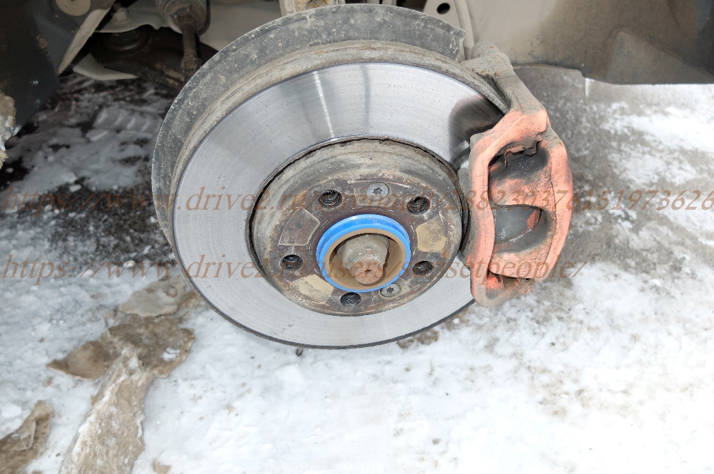

Когда была шкода, так там данные колпачки стояли и спереди и сзади. Очень смущает ржавчина, закрыть бы ее чем-то. Кто знает, в нас они может, идут отдельно и какой в них номерок? Или же не предусмотрено?

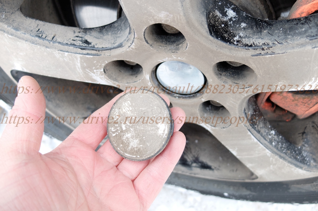

От первого Канго (был такой недавно) попробовал поставить- не держатся Можно замудрить из подручных Все равно под колпаком не видно а функции защиты выполнять будет

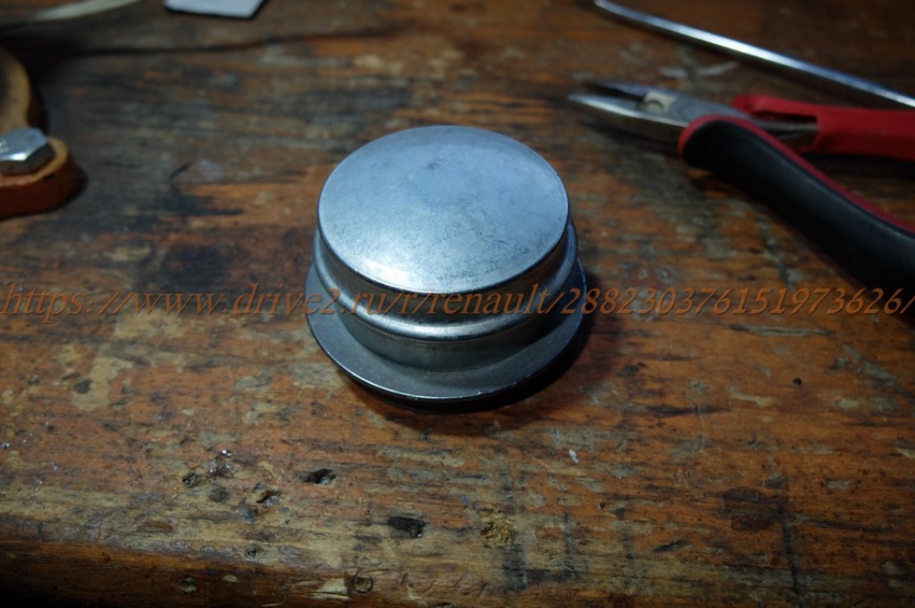

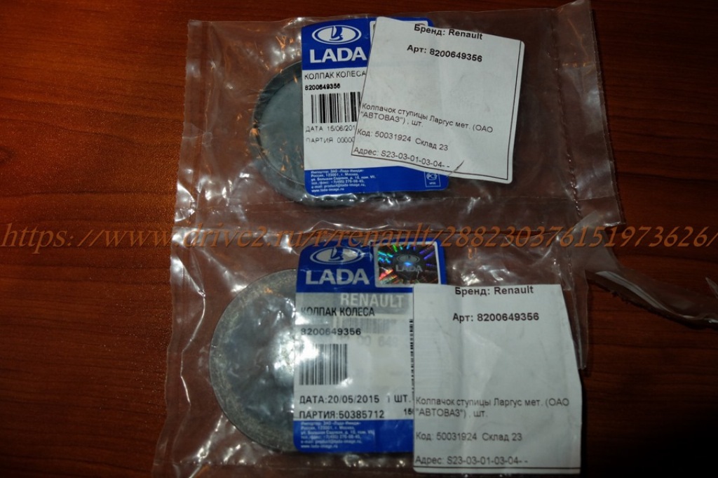

Как известно, на передних ступицах у нас отсутствуют заглушки. мало того, гайка из отверстия торчит наружу. Мне захотелось поставить недостающее, потому что летом я не хочу ездить на ковке с крышками, да и грязь летит в отверстие, поэтому я купил оригинальные заглушки от задней ступицы 8200649356. Но так как гайка торчит, то они не встанут в отверстия, поэтому я купил еще оцинкованные заглушки от ВАЗ-2109 по 50 рублей за шт.

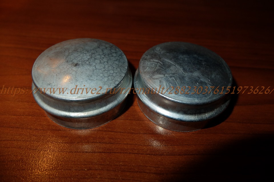

Оригинал

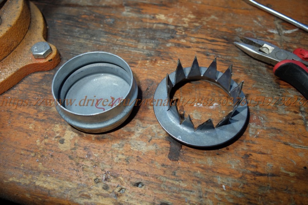

Заглушки Ваз

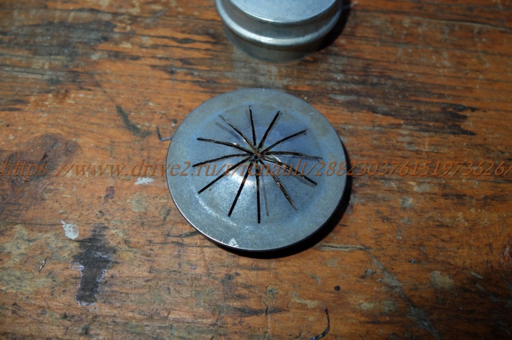

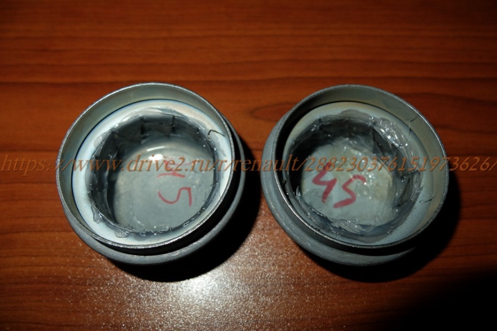

оригинальные заглушки пилим бормашинкой так
отгибаем

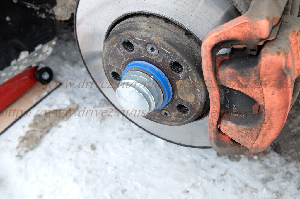

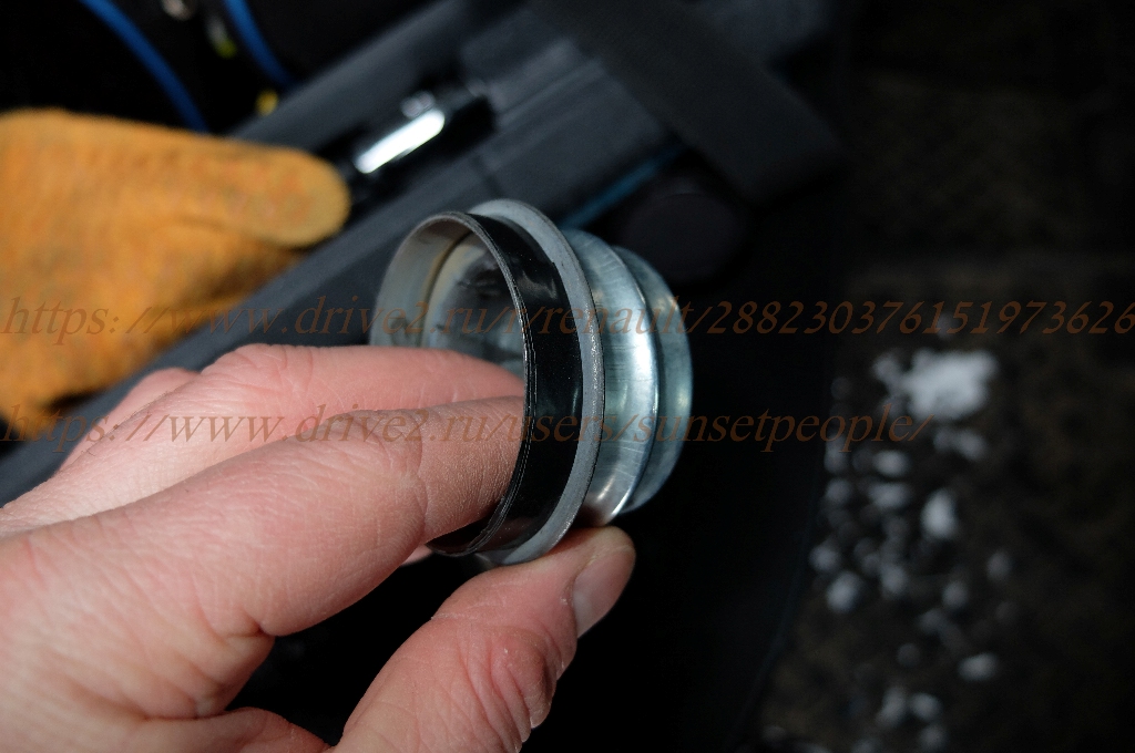

надеваем с натягом
промазываем герметиком внутри

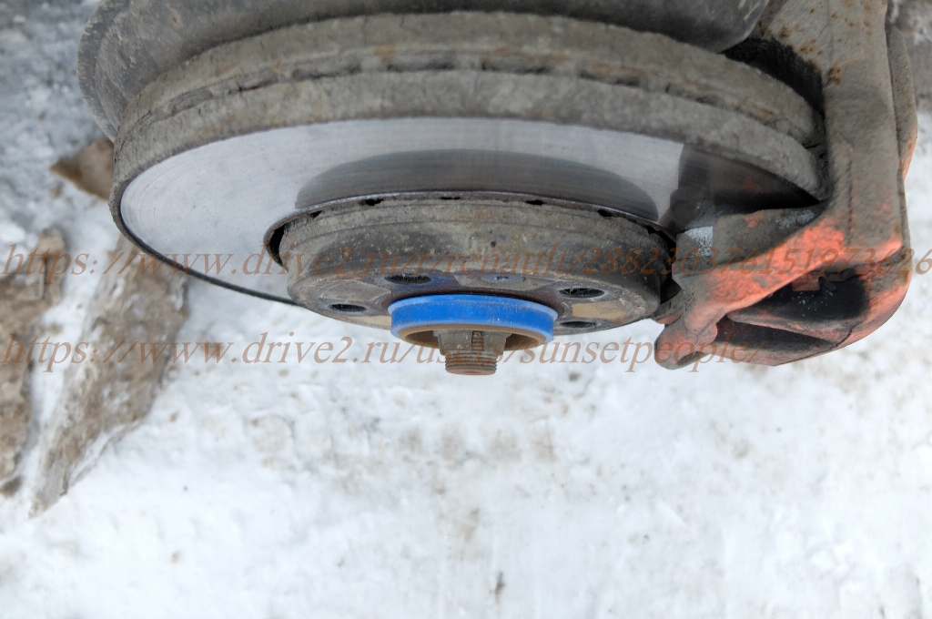

но как выяснилось внутренний диаметр ЦО передней ступицы меньше на 1 мм чем задней!
не проблема!

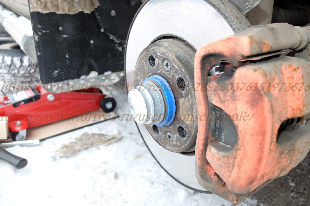

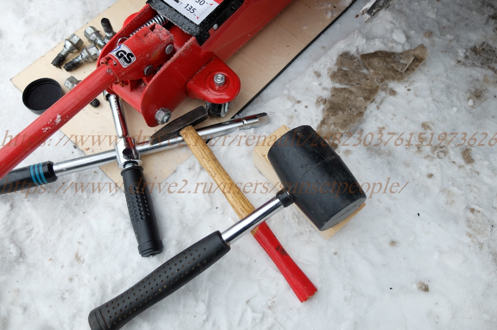

киянкой и бруском забиваем аккуратно заглушку внутрь
