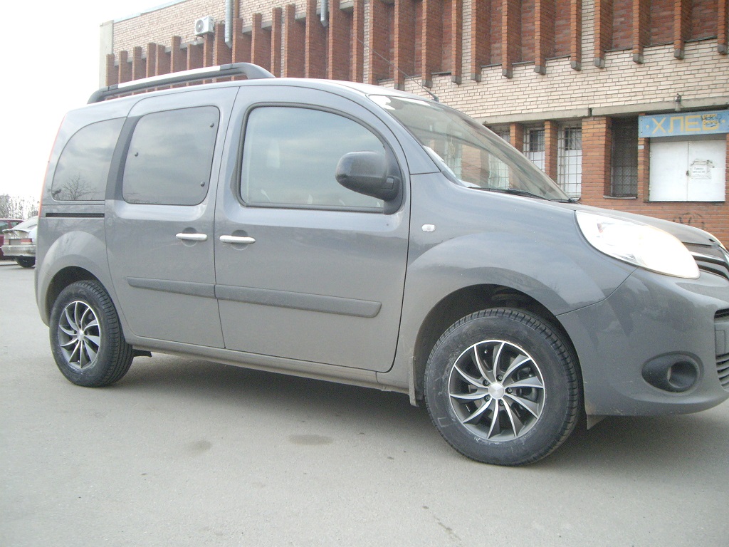

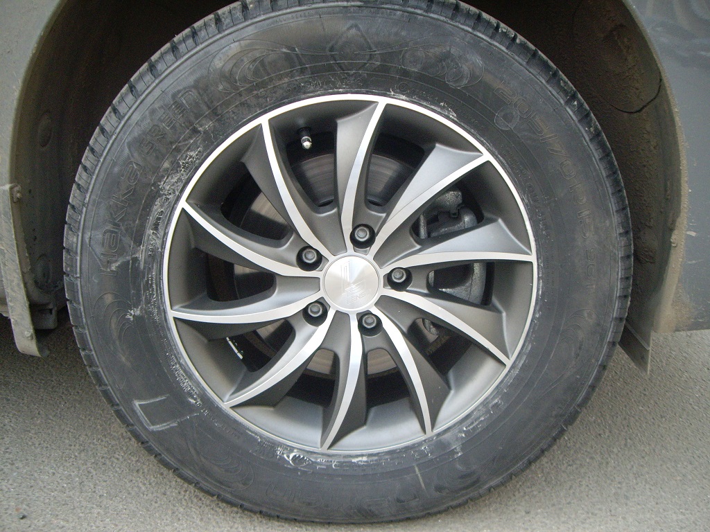

Поставил лето 205/70 R15
ни где ни чего не задевает, расход увеличился ((((
но внешне разница большая.
Каждому свое!!!!
