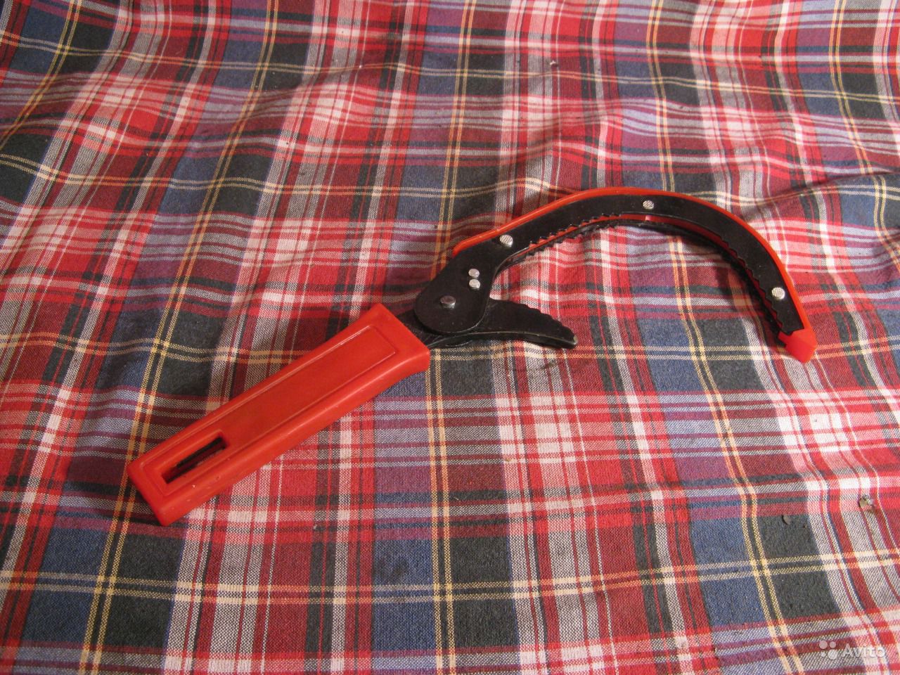

Попробуй цепным, универсальным, съемником фильтров. Продаются практически в любом магазине автозапчастей, стоимость около 200р.

Попробовал крабом Шляпа полная Чтобы им снять надо доработать сей девайс Снял руками благо был не очень затянут Пришлось отдать расширительный бачек снять с него трубку охл жидкости и снять закрепленрую хомутом резиновый воздуховод от радиатора охлаждения воздуха

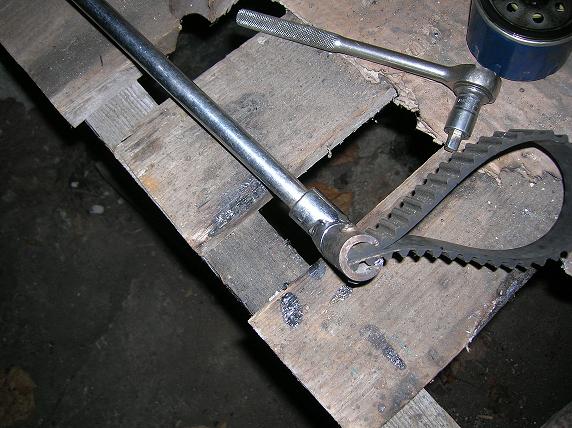

Сообщение grigorich » 27 окт 2013, 18:26
выложу свой вариант, который делал еще на предыдущую кангу.
grigorich
Re: Масляный фильтр

Сообщение grigorich » 31 окт 2013, 00:18
Фильтра у рено одинаковые. Отличаются высотой. Посадка, диаметр, резьба одна
grigorich

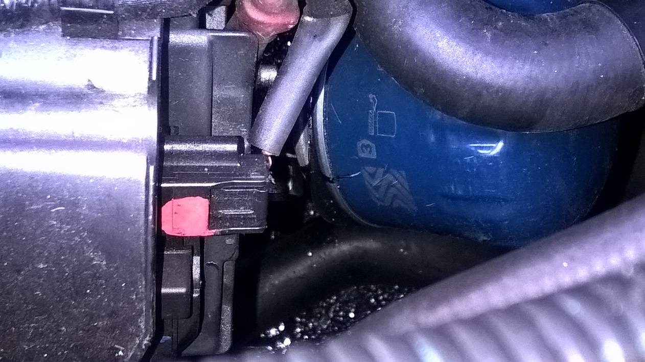

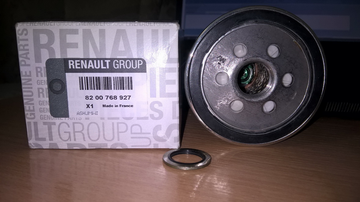

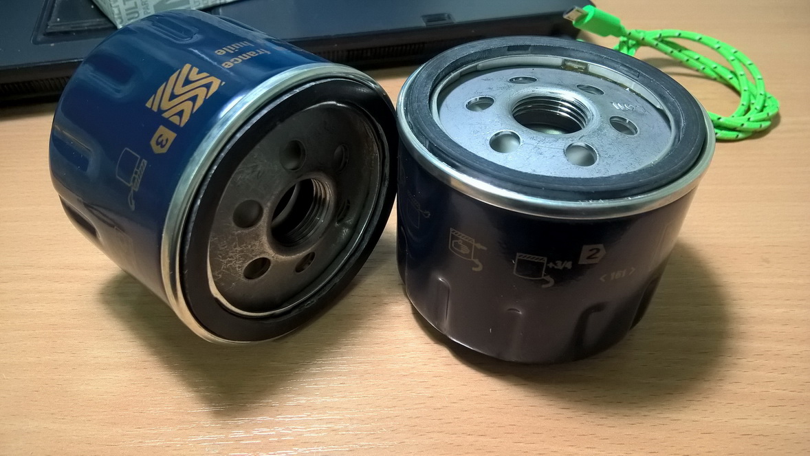

В общем первая замена масла, недавно купил авто. Предыдущий хозяин говорил о неудобстве замены фильтра. Заглянул с ямы - оказался весь кронштейн фильтра в масле. Информации про уплотнительные резинки "подогревателя масла" нигде не нашел, поэтому пришлось заказать их в оригинале за бешеные деньги. 77 01 473 629. 3 резиновых колечка. Размеры (ВДхНДхВ): маленькое 18х12х2,5 среднее 25х30х2,5 большое 65х70х5,2 толщина 2,5. Думаю данная информация будет полезной для кого-то, поскольку цена завышена на них в стотыщ раз.
На фото они под номером 7
Вот такая вот упаковка
Поменял эти уплотнители - вроде пропали потеки масла, но возможно с датчика сочилось....Жду.

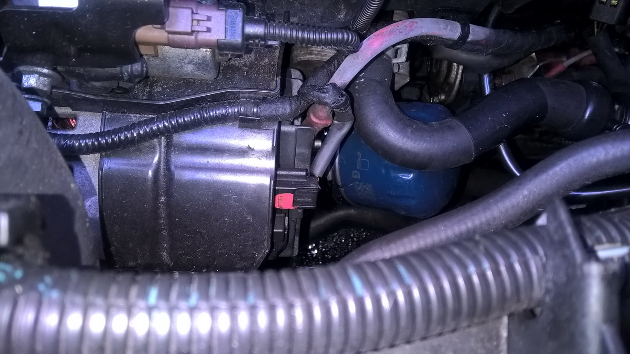

Приветствую. Проблема последних 5 недель. Как-то отьехал от дома на улице было ну +5С, и ботинок соскочил с тормоза на газ на нейтральной передаче и газонуло до 5000 оборотов. Через минуты 2 зацокотело и включился "low oil". В общем выдавило прокладку под мф и все масло забрызгало весь моторный отсек. Вытекло все. Ну ладно, думаю, даванул сильно
поменял фильтр, масло помыл. Ездил 3 дня на 4 лен тоже с утра поехал, остановился купить попить- глянул под машину- лужа. Раскрутился фильтр. Закрутил еще сильнее в гаражах. Через 2 дня - таже картина- раскрученный фильтр и лужа. Ладно. Вытер насухо все места примыкания, прокладку все что может давать смазку между штуцером и прикладкой. Так ездил 2 недели- сухо чисто. Бахнуло -15С с утра завел- шлеп-шлеп- выдавленная прокладка и половина масла на асфальте за 4 секунды. Терь стоит в луже. Слишком большое давление в системе. Фильтр purflux ls 922, lubricant- total energy 9000 5w40. Приму советы.
paul
Сообщения: 75
Откуда: Київ, Украї́на
Re: Масляный фильтр
Сообщение paul » 02 янв 2016, 19:05

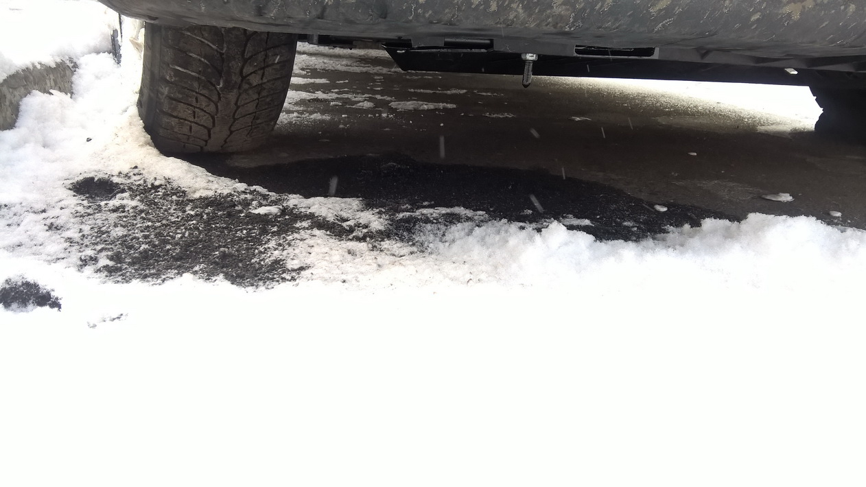

Попытался снять маслофильтр, думал куплю новый может запущу да хоть куда съезжу - все в пустую. Как приварили. Тотальная нехватка места для рук, патрубки системы охлаждения мешают вставить под нужным градусом откручивалку типа съемник.Плюс мороз - руки онемели. упер домой.
лужа масла вытекло литра 3 за 6 сек
Грыжа прокладки маслофильтра. маслофильтр сам не сдвинулся ни на мм
патрубок системы охлаждения масла напрочь непозволяет использование стандартных механизмов откручивания маслофильтра
съемник маслофильров. на kangoo 2 почти не применим.

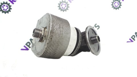

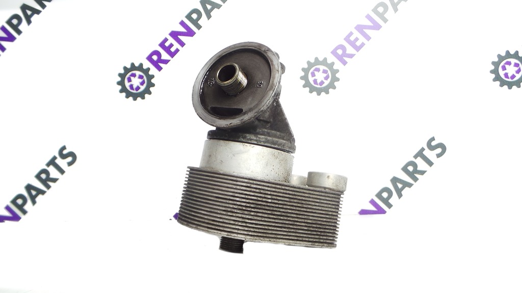

Размышления. Прежде чем попасть в каналы блока отфильтрованным, масло вначале давится насосом в канал подачи в блоке. Затем из блока оно попадает в канал маслоохладителя (рис). Из него через плотное примыкание попадает в объемный канал адаптора маслоохладителя полученный на фазе его изготовления из алюминия. Там это дело поворачивается течя на 90 градусов и подается через секторную щель (рис) под прокладку маслофильтра чтобы распределиться по 6ти дырочкам пюрфлюкса. Дале это масло идет внутрь, проходит через бумагу и заворачиваясь на 180 градусов подается в широкое уже отверстие маслофильтр-адаптор-маслоохладитель-блок. Т.е. Если в полости насоса не успевает набраться давление P открытия клапана для сброса масла, но есть давление превышающее силу прижатия маслофильтр-прокладка-адаптер, то давление выдавит прокладку. Этот самый пик давления именно достигается в полости между фильтром и адаптером - переход из щелевого канала в мелкие отверстия фильтра. Именно на фазе первых секунд 3, пока масло не прошло через бумагу и не попало в широкое отверстие подачи в блок.
Но невозможно бесконечно сильно затянуть фильтр. Сорвется резьба. Причем сорвется по алюминию адаптора.
Что интересно - резинку кольцевую между маслоохладителем и адаптором не выдавливает. А вот прокладку между фильтром и адпатором - грыжует.
C__Data_Users_DefApps_Windows Phone_AppData_INTERNETEXPLORER_Temp_Saved Images_oil_20cooler_201500_20dci_208200267937_202_zpsagc7s12x.jpg
В сборе..
Ls933 для кангу
Маслоохладитель
глубина полости адаптора

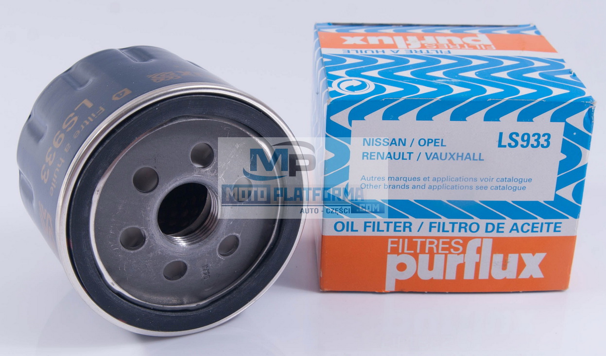

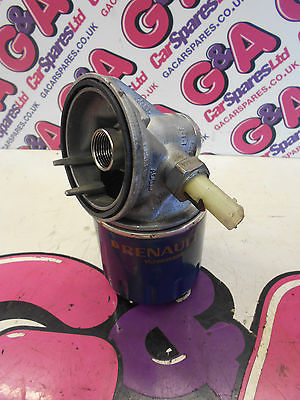

Жду масло. Пока купил 2 фильтра про запас. пюрфлюксу ls933 предпочел пока по цене oem renault.
се.. масло есть. завтра на сто с утра кто-то затянет. Я подумал что если я дома нагрею масло до +40С и вытяну его и залью то я сам спокойно и заведу авто и не будет фантанов и доеду куда нужно. Но.
Там где будет осмотр наверняка примут решение снимать поддон - опять сливать? ну нафиг - пусть сливают остатки вытекшего и смотрят насос. Масло 5 литров - $20.
oem renault
oil filter

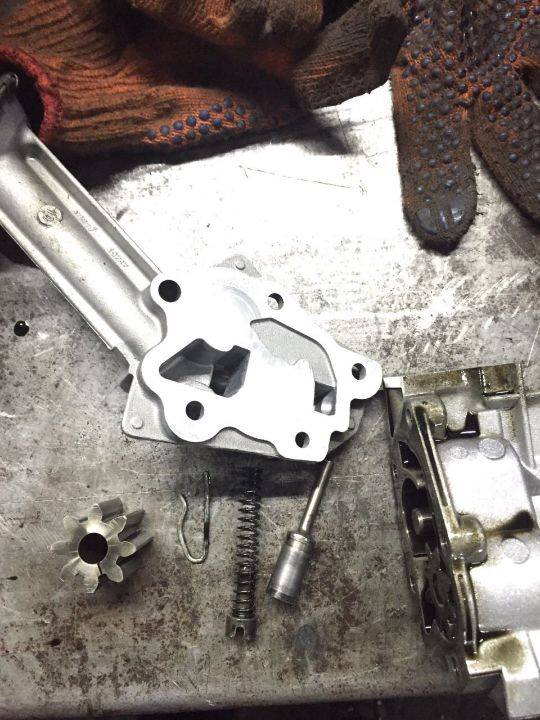

Сообщение paul » 10 янв 2016, 19:53

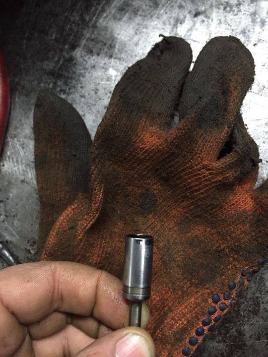

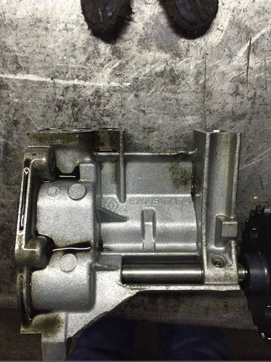

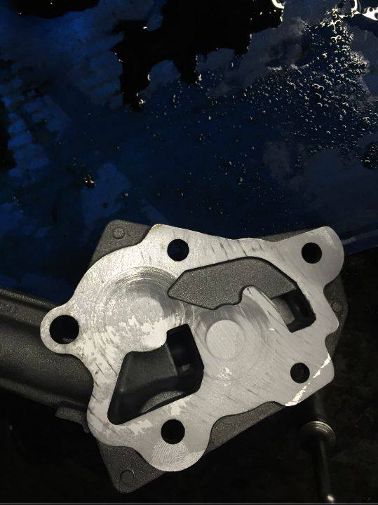

Позвонили из мастерской. Приклеился клапан сброса давления масла внутри полости в которой работает. Каким таким образом?
Нет смазки, повышенная температура или мелкая грязюка. Вынули конечно и почистили, но не хотят ставить его внутрь насоса заново и все ставить назад. Плоскость цилиндрицеская уже с задирами, сам клапан тоже с задирами. Можно было наверное шарик поставить вместо клапана и оставить насос, как делают российские умельцы, но я откажусь от этого. Решили поискать бу насос. 8200307174.
клапан на устройстве съема
корпус маслонасоса

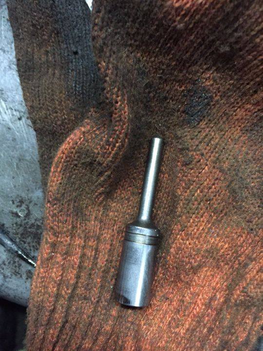

мужская рука механика и клапан
полости маслонасоса и составные части
плоскость маслоприемника
