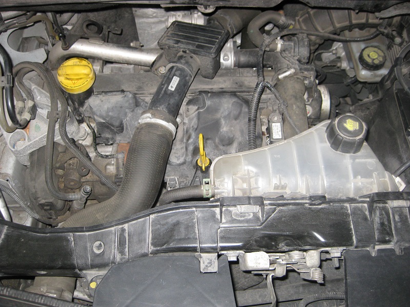

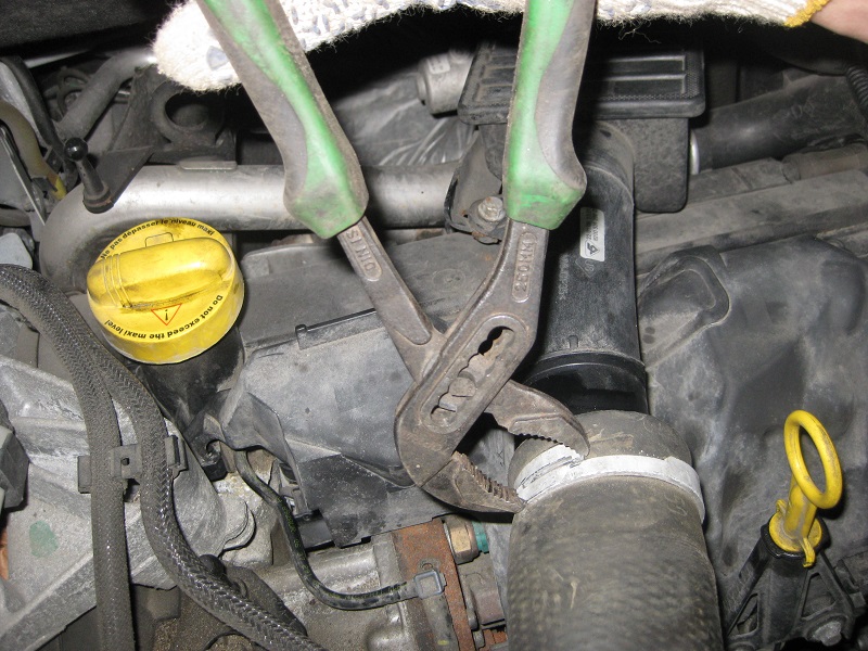

2. Снимаем патрубок, сжимая хомут. Он достаточно тугой и желательно помощника, чтоб стянуть его. Наверно нужен специальный съемник, но обошелся так :)

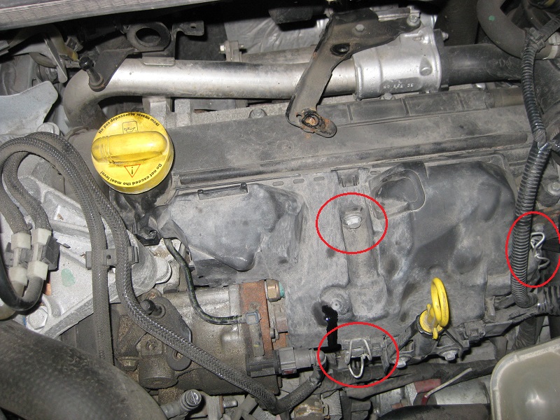

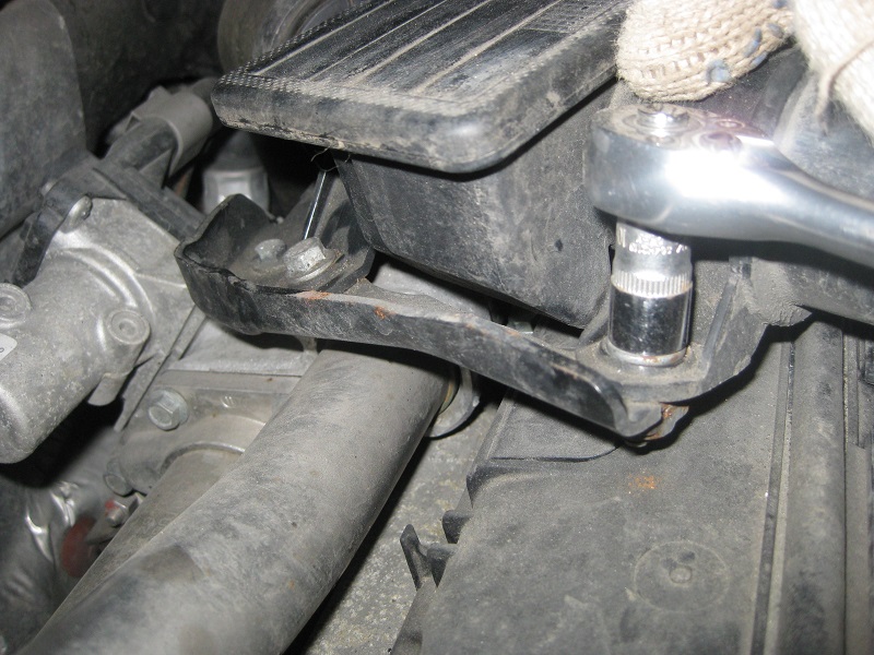

3. Далее два болтика головкой на "10"
4. Отодвинув патрубки, становится видна пластиковая крышка, под которой и находятся свечи. Она закреплена двумя защелками и болтом на "10".

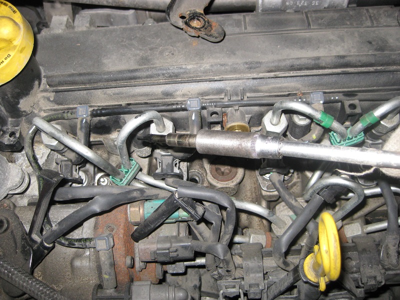

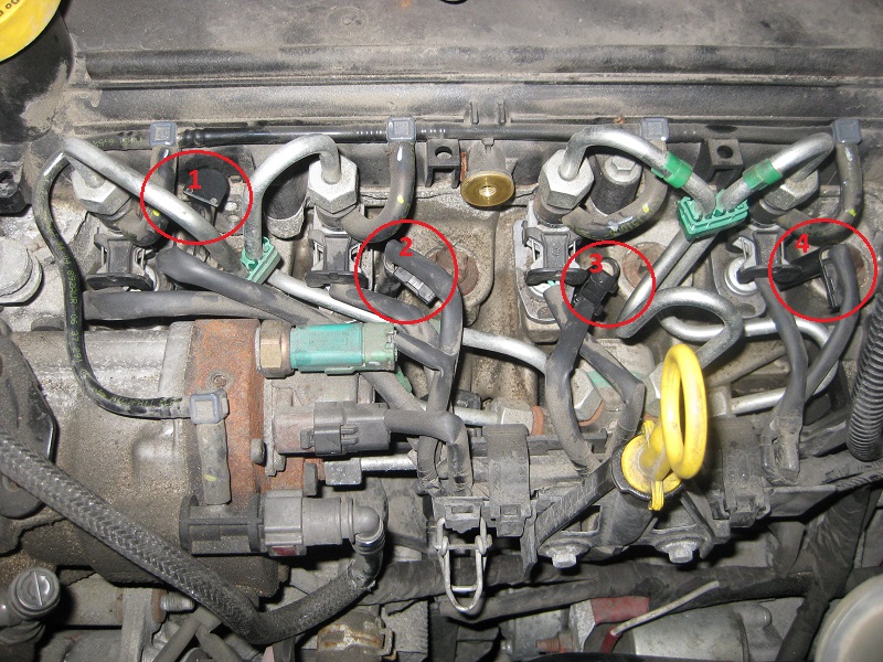

5. Сняв крышку, видим топливную систему и свечи (обведены). Колпачок свечи пластиковый и выполнен в виде буквы "Г". Поддев пальцем за этот выступ, тянем вверх. Без "фанатизма", но с усилием.
6. Далее удлиненной головкой на "10" выкручиваем свечи. У меня их никто, почти за 140тык, не выкручивал. Поэтому пришлось залить вэдэшкой и потихоньку выкручивать. Две пошли сразу, а с двумя пришлось повозиться :(
Здесь торопиться НЕЛЬЗЯ! Часто свечи лопаются пополам и тогда только съем головки и ... кароче АККУРАТНО!!!

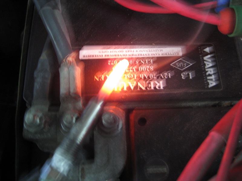

7. Все выкрутил. Проверяем. Кусочек провода на "+" свечи и аккумулятора. Корпусом свечи на минусовую клемму. Греется быстро, если рабочая конечно :D . Тестером проверял (должно быть 2-4 Ома), но решил еще и "позажигать" :oops:

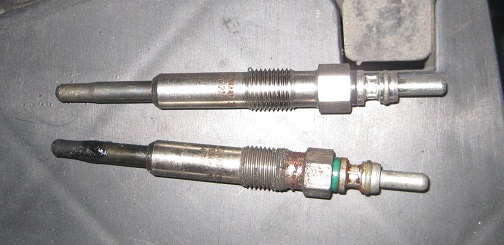

8. Теперь самое интересное: подбор свечей. Родные стояли BERU 0 100 226 604, таких в наличии не нашел, купил аналог. Тоже BERU 0 100 226 227. Сравнив их, оказалось небольшое расхождение в габаритах. Не стал рисковать.
После было заказано еще несколько аналогов и по бошу и делфи - все они были отличны от аналога :x . После звонка товарищу на офф сервис Рено, был получен новый номерок BERU 0 100 226 373, правда цена в два раза выше всех аналогов $15.8 за штуку. По всем размерам "удар в удар" 8-)

что-то запутался с картинками, вот недостающие:
Две свечи, старая и новая, которая не подошла
