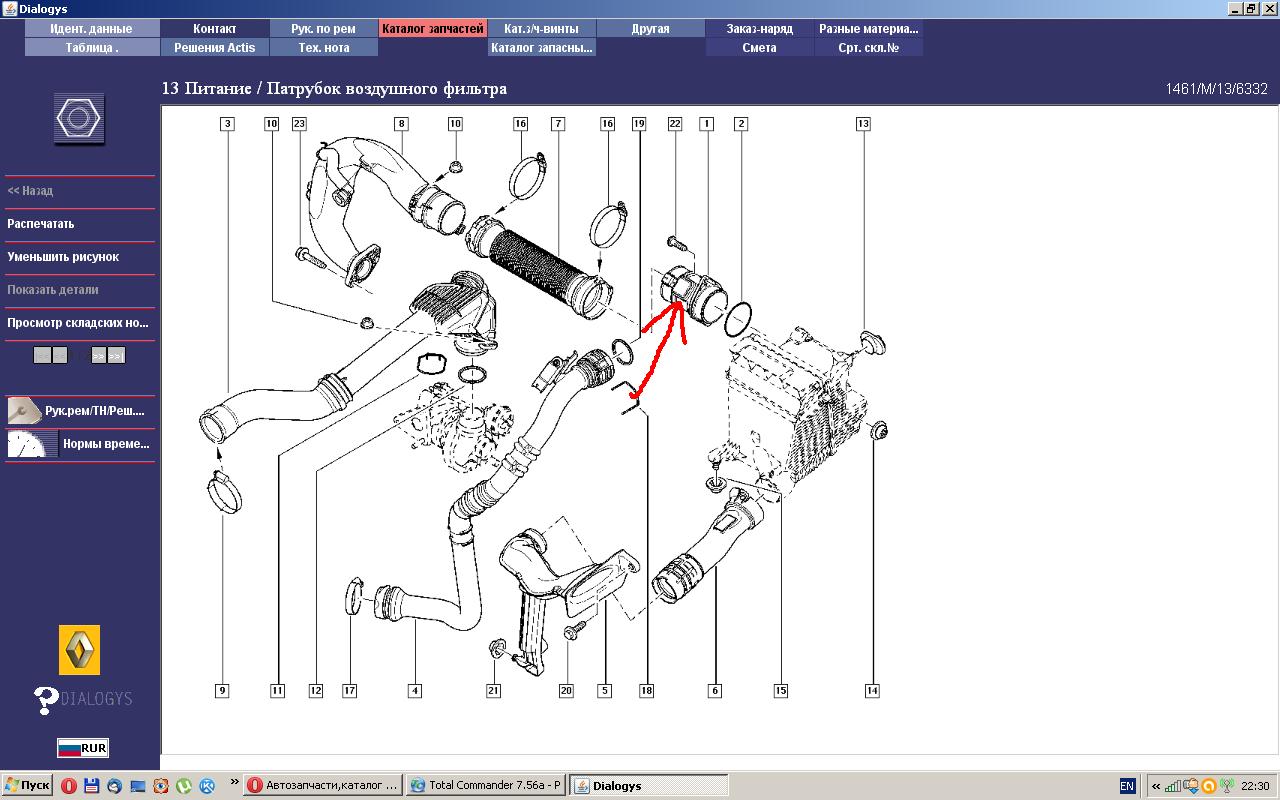

Но машина не заводится. Значит есть еще что-то. Может быть датчик температуры ОЖ или температуры входящего воздуха дает неправильный параметр. Т.е. он работает - сбоя нет. Только показывает в -3С - +5С. Ну и свечи работают соответственно.
Кстати датчик температуры входящего воздуха даже в диалоджисе не имеет номера! Может у кого имеет - напишите сюда.
Я пока себе куплю OBD2 сканер - посмотрим. В любом случае на более "глубокую" диагностику с меня высасыватели денег попросят намного больше.

все таки одну ошибку нашел p0380 glow plug heater circuit A.
Все свечи рабочие. снимал уже 2 раза. они даже НЕ ГРЯЗНЫЕ.
Неужели проблема в circuit? И какая такая проводка? 4 провода до каждой из свечей, потом это все куда-то идет в скрутку.. хрен его знает.
Подключил OBD2 сканер. На улице -5С. интересный факт - при езде в мороз датчик температуры входящего воздуха показывает -3С, ОЖ выше 84 вообще никогда не поднимается. даже если в гору едешь.
Но вот если автомобиль постоит часов 6 на улице в мороз, то перед пуском данные такие - Т ож +11С, Т воздуха (?) +10С. Заведешь двигатель и она падает снова до 0С плавно, а как поедешь - до -3С. Завтра еще проверю какие данные показывает если включить зажигание с самого утра. Если вдруг покажет Т воздуха +5С в мороз -5С - кокну датчик.

paul писал(а): На улице -5С. интересный факт - при езде в мороз датчик температуры входящего воздуха показывает -3С, ОЖ выше 84 вообще никогда не поднимается. даже если в гору едешь.
А должна быть выше? 84 - в пределах нормы.
paul писал(а):Но вот если автомобиль постоит часов 6 на улице в мороз, то перед пуском данные такие - Т ож +11С, Т воздуха (?) +10С.
А вот это - косяк. Но это может быть как проблемой датчика, так и кривого сканера. Все таки рено корректно видит клип, остальное - баловство.
