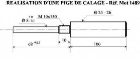

Сообщение Андрей1 » 30 мар 2013, 08:39
что это двухмассовый маховик?
вчера отрезал сантиметр от приспособы ничего недало, метки стоят наместе :twisted:

Сообщение Rammstern » 07 июл 2014, 12:05
zn1nz писал(а): ходят слухи что для замены грм там какая то супер хитрая приспособа нужна, именно на этих дизелях, можт знает кто-нибудь по этому поводу что-нибудь
Вранье. Сия "хитрая приспособа" есть не более чем болт, некоторые именно болтом и обходятся.
Вот тебе тема на мегане - там вроде все разжевали. http://megane2.ru/forum/showthread.php? ... 7%E5%EB%FC
А вот и она сама. Так что - "всёвруть"! ;)

Самому менять? Ну если есть силы и уверенность в них - чертеж приспособы я дал, по приведенной ссылке есть фототчет - дерзай!
