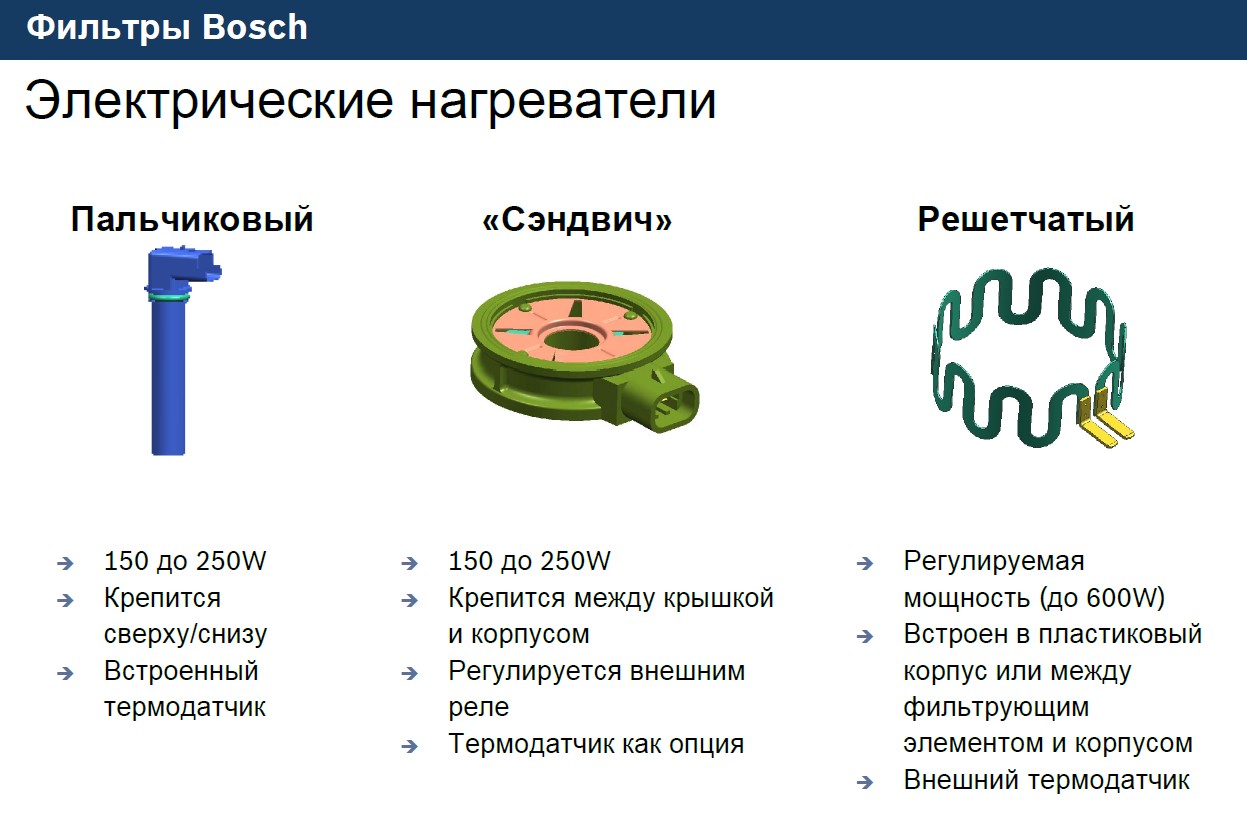

Сообщение grigorich » 08 янв 2015, 02:48
Подтвердим миф о подогреве погружном в фильтре кангу

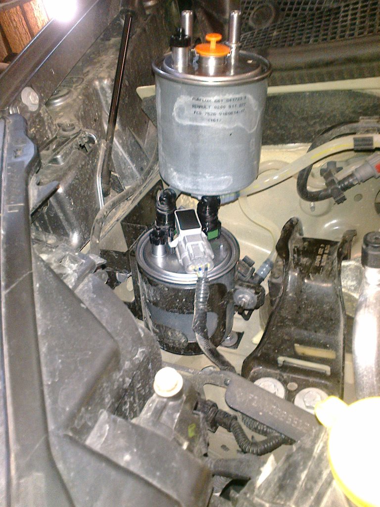

Сообщение Андрей1 » 23 фев 2015, 00:35
FCS477 поставил себе такой, фишки подходят в два раза дешевле, на третью трубку поставил заглушку, думаю результат будет тот же, только в диаметре на сантиметр меньше,может кому интересно .

Сообщение Андрей1 » 25 фев 2015, 12:36
очищающая способность этого фильтра ни чуть не хуже нашего родного, пурфлюкс он и в африке пурфлюкс, я же не (WIX)предлагаю,

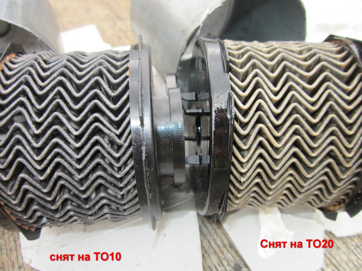

Сообщение Darkon » 16 сен 2015, 12:02
По поводу фильтра. Дошли руки распилить фильтры снятые на ТО10(заводской) и ТО20. Артикулы у них отличаются, но фильтры с виду одинаковые. Отличие заметил по бумаге. На заводском более белая (цвет холодный) на установленном ОД более теплая - бежевая. Фотки выложу позже.
По загрязнению криминала не увидел. Т.е. претензий к ДТ Лукойл ЭКТО у меня нет. Правда сравнить особо мне не с чем.
Но Самое интересное, что по всему фильтру равномерно есть места которые остались чистыми. Сам фильтр гармошкой и зигзагом, так вот на каждой грани есть чистые области. Не понятно почему так происходило.
Также проанализировал устройство фильтра, не каких обраток в нем нет, т.е. топливо с обратки ТНВД сливается обратно в бак, а не в фильтр (зону OUT) поэтому если и попадаются примеси то они гоняются всегда через фильтр и на форсунки не влияют. Т.е. проблема топливной Дельфи решена (как писали в какой-то соседней теме).
Re: Топливный фильтр
Сообщение Darkon » 17 сен 2015, 02:32
фотки фильтров
8200 911 877 -заводской (слева)
16400 5033R - ставил ОД (справа)

Сообщение Андрей1 » 13 дек 2015, 16:43
распилил свой фильтр на днях, так вот фильтр пурфлюкс , и в нём 3 так сказать ламели не приклеены были , так какой же фильтр лучше брать, брал в экзисте, а я так надеялся что одна из самых лучшых фирм пурфлюкс, кто нибудь делфи ставил , как он, может кто распиливал?

Сообщение Darkon » 13 дек 2015, 22:03
немного не в тему, но столкнулся с масляными фильтрами Renault (конец артикула 177 и 913), которые тоже должны быть Пурфлюкс, а на деле нет. Либо с другого завода какого-то. Бумага в них не вот таким зигзагом как на фотках выше, а просто прямая. А должна быть зигзагом. Пришлось поискать и найти с зигзагом 177й (в ларгус шопе).
Оба странных были из Экзиста, от 177го отказался, а 913й уже забрал. Как потом выяснилось у 913го и обратный клапан сразу не срабатывает. 177й нормальный поставил при замене масла, 913й пока отложил в сторонку.
Так что кто знает может и тебе поделка топливника попалась.

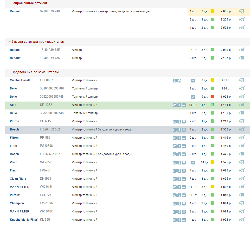

Сообщение kom-post » 22 мар 2016, 12:14
что-то 2000р уже многовато (постоянную трату и на другие расходники и детали никто не отменял).
кто и что имеет против Боша, Фрама и Вайко? эти хотя бы по 1500 примерно

Сообщение Sergant-gs » 26 мар 2016, 21:59
Не знаю, из 80 000 накатанных мною 60 000 проехал на фильтроне, менял каждые 10 000,потом прокатился 10 000 на боше, пилил , особой разницы не увидел, последний раз манн поставил, а ща по случаю взял 2 мале по 500 рэ) в юлмарте вместе с маслом акция у них была, а так проблем ни каких и с польским фильтром не было, хз, бош ща где тока не делают, тут уж по достатку , кто то говорит что мале и манн можно 20 000 катать, хотя я за более частую замену не зависимо от производителя, топливо то наше)
