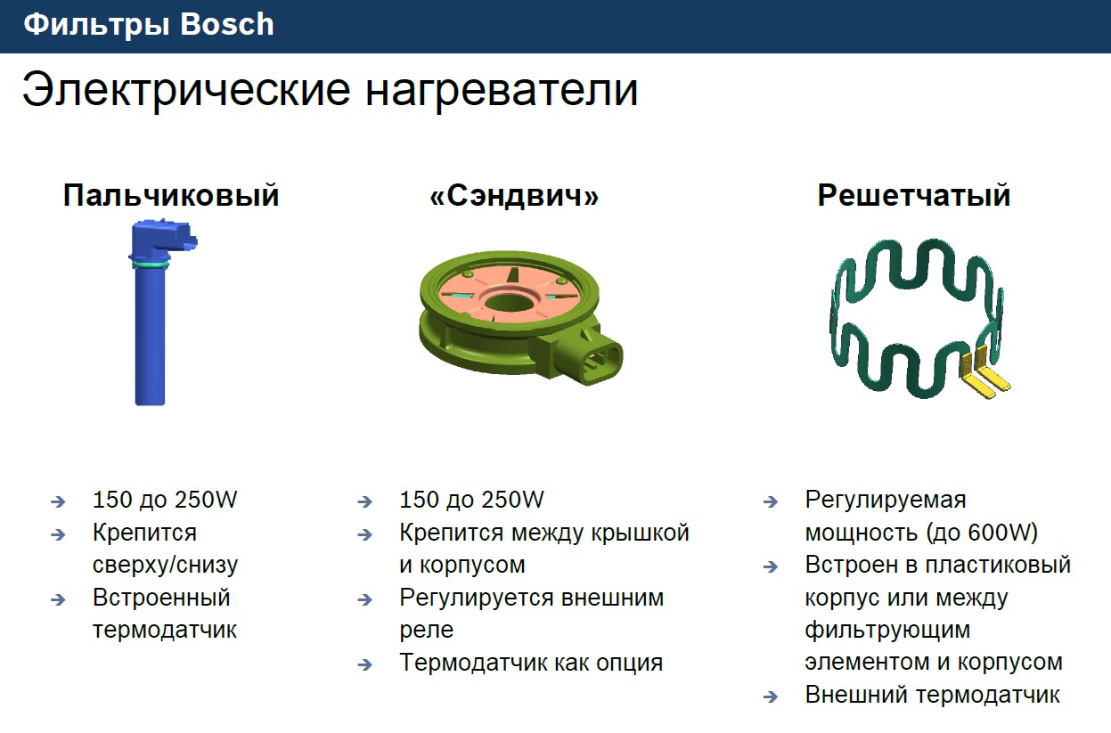

Хоть уже в соседней теме подтвердили что подогреватель есть, еще натолкнулся на форуме дастероводов на доку про фильтра БОШ
там есть как раз страничка про подогреватели.

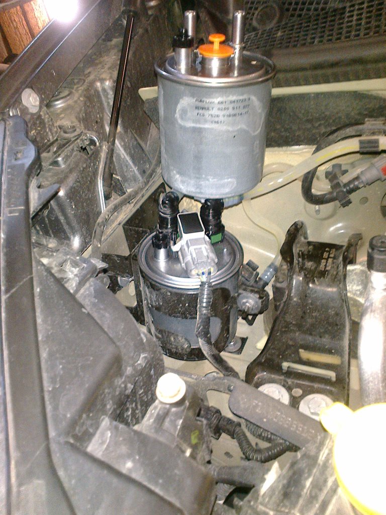

Проходил ТО,на складе у дилера не оказалось нужного фильтра,дома был припасен,поменял сам.Замена пустяковая,еще одна фотка,для всеобщего обозрения.

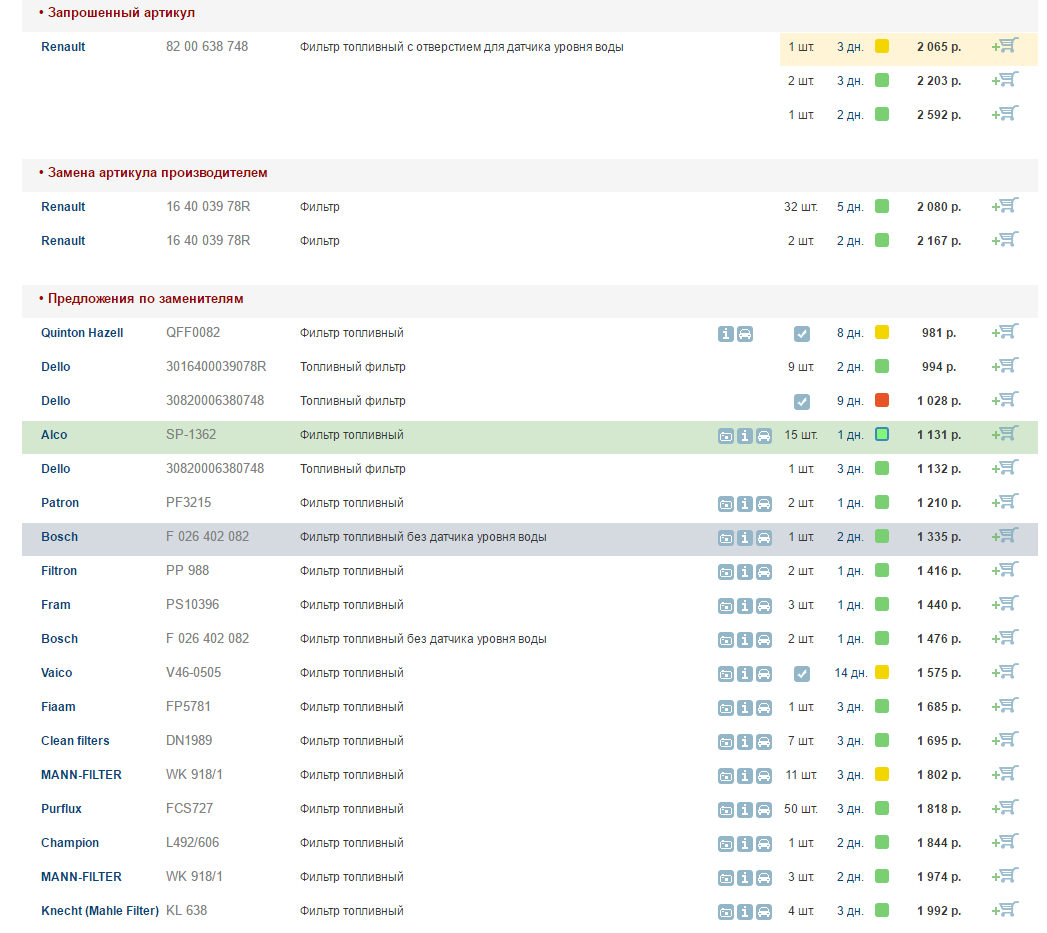

Сообщение Андрей1 » 15 сен 2015, 21:13
может кому интересно , в связи с финансовым кризисом и жизненным(в ново россии) ищу альтернативу замены фильтра на более дешёвый но качественный, вот нашёл одну идею в рено трафик или опель виваро фильтр пурфлюкс стоит 600 руб по сравнению с нашим 2060 руб. пришлось купить корпус фильтра,теперь менять просто вставки вот Purflux C491 и вот корпус Metalcaucho 05393, есть нюансы но пустяковые.
ну и конечно мне интересно ваше мнение по этому альтернативе.

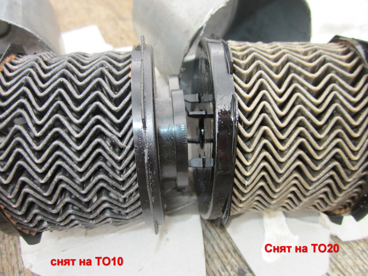

По поводу фильтра. Дошли руки распилить фильтры снятые на ТО10(заводской) и ТО20. Артикулы у них отличаются, но фильтры с виду одинаковые. Отличие заметил по бумаге. На заводском более белая (цвет холодный) на установленном ОД более теплая - бежевая. Фотки выложу позже.
По загрязнению криминала не увидел. Т.е. претензий к ДТ Лукойл ЭКТО у меня нет. Правда сравнить особо мне не с чем.
Но Самое интересное, что по всему фильтру равномерно есть места которые остались чистыми. Сам фильтр гармошкой и зигзагом, так вот на каждой грани есть чистые области. Не понятно почему так происходило.
Также проанализировал устройство фильтра, не каких обраток в нем нет, т.е. топливо с обратки ТНВД сливается обратно в бак, а не в фильтр (зону OUT) поэтому если и попадаются примеси то они гоняются всегда через фильтр и на форсунки не влияют. Т.е. проблема топливной Дельфи решена (как писали в какой-то соседней теме).
