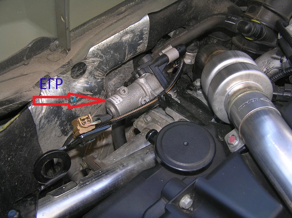

Ткните носом,где он стоит?!!! Двиг К9К.А то инфы как его чистить тонны,а где он лежит на этом моторе я так и не понял.Хочу полезть глянуть че это за зверь.
balu_0072
Откуда: Бердянск
Re: клапан егр
Сообщение Rammstern » 25 мар 2013, 13:41
Посмотри тут. http://megane2.ru/forum/showthread.php?t=6952 это про меган, но отличий нету все примерно так же. Снимается буквально за 15 минут. мыл - чистил я до всего, до чего добрался(корпус клапана, сам клапан, саксосфон - трубка что в него вставлена). за примерно 100 тыков пришлось сделать это единожды.

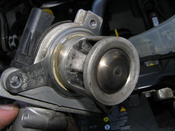

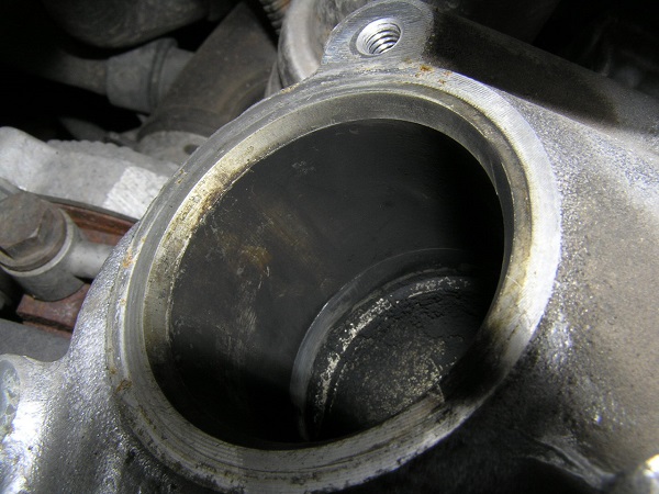

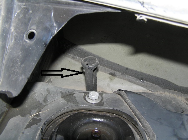

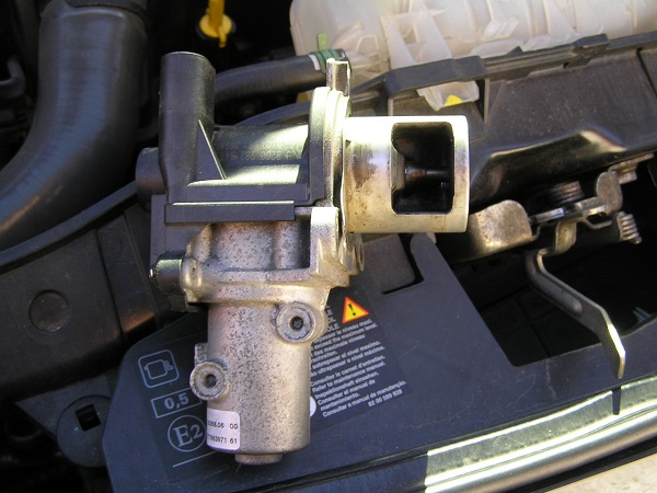

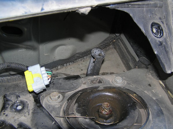

Сообщение Orehovo-zuevo » 09 ноя 2013, 23:58
пока стоит хорошая погода решил тоже почистить клапан ЕГР. Как оказалось ничего сложного в этом нет. Крепится он на трёх болтах ,чтобы снять надо немного повернуть его и потянуть. Нагара оказалось не очень много но всё равно почистил средством для очистки инжектора. Заодно почистите дренажные отверстия для отвода воды.
вот он голубчик
посадочное место клапана
уже почистил
дренажные отверстия
