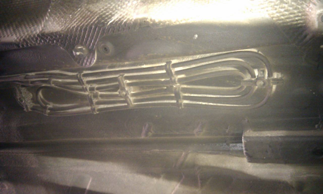

что за трубки?
Сообщение oboldui » 04 авг 2013, 19:37
Непонял назначения..
Re: что за трубки?
Сообщение бамовец » 04 авг 2013, 23:33
Охлаждение топлива.Обратка.
Сообщения: 322
Re: что за трубки?
Сообщение oboldui » 05 авг 2013, 01:11
Зачем? Что даёт охлаждение обратки?
Re: что за трубки?
Сообщение бамовец » 05 авг 2013, 15:18
При нагревании жидкость увеличивается в объёме,значит по команде компа за единицу времени впрыск в цилиндр будет меньшим количеством топлива. Примерный аналог - кулер охлаждения впускного воздуха двигателя.
Сообщения: 322
Re: что за трубки?
Сообщение oboldui » 05 авг 2013, 15:29
Спорить не буду. Первый раз такое вижу.
Re: что за трубки?
Сообщение бамовец » 05 авг 2013, 16:00
Загляни под VAGи дизель - у них алюминиевый и большой. Внизу справа.
