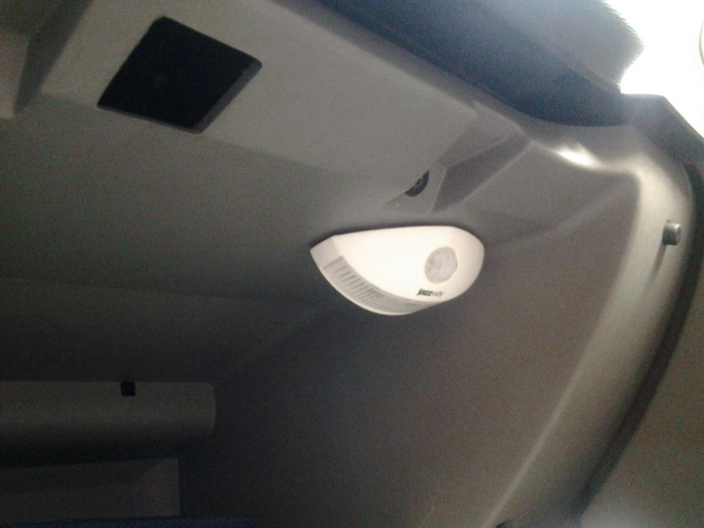

Сообщение ivas777 » 10 авг 2012, 11:08

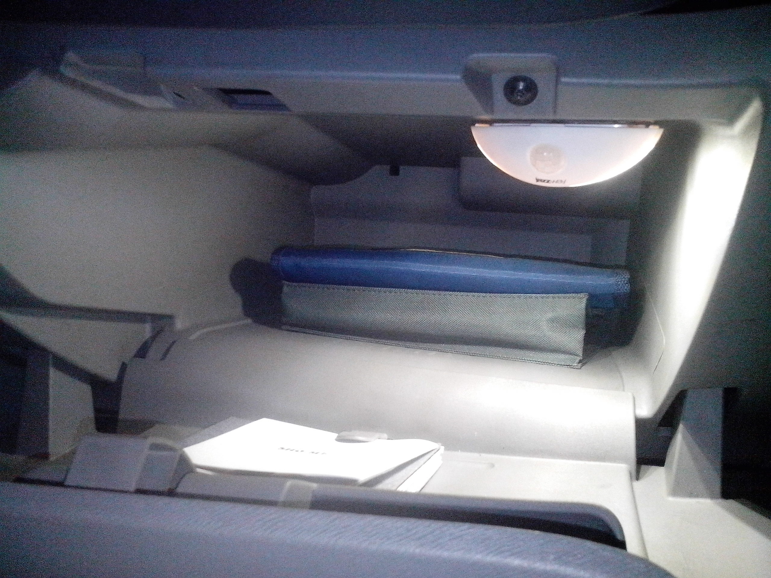

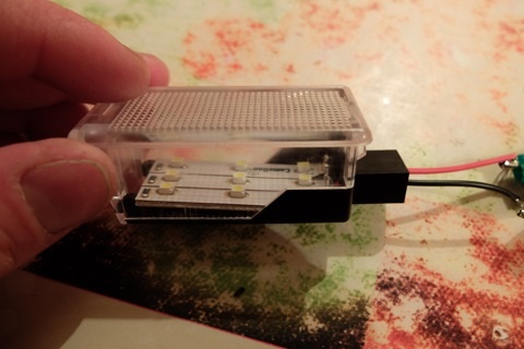

Начались темные вечера и стало не хватать света в кладовых Кангу, а именно в вещевом ящике. Сначала хотел делать через концевик с проводкой светильник, но подумал и вспомнил "супер" функцию у Кенгу:экономия элоектроэнергии (если через прикуриватель делать, то гореть будет эта подсветка только при ключе в замке зажигания; а через магнитолу подключение показалось геморным). Решил по простому эту задачу- купил за 350 рублей светильник с датчиком движения и 3 светодиодами. Все просто- приклеил на двусторонний скотч (который уже был в комплетке) и забыл эту проблему. Ночью/в сумерках (даже днем нормально глубину подсвечивает-на нижнем фото видно) светит здорово в ящике. Такой же поставлю в подлокотник (возможно в ящики авиационного типа), ибо он тоже еще тот ящик по размерам. Реакция на открытие дверцы ящика почти моментальная, если там долго шерудить руками, то он не выключается, а при закрытии сам выключается. На зиму можно поставить более морозостойкие батарейки (п.м. не щелочные). Я ставил специально в стороне (не на пути руки), но можно поиграться с расположением (слева/справа/по центру; направление света-вдоль/поперек), но мне показалось, что фронт. расположение датчика движения оптимально для времени отклика на движение. Смотрится он как родной по форме (кроме цвета корпуса), свет яркий (мягкий белый). Еще у Филипса есть с датчиком движения светильник и у Осрама (только большеват он у Осрама).

Сообщение ivas777 » 13 авг 2012, 01:00
AlexyCV писал(а):а грамотная штука кстати
Да, уже во всю наслаждаюсь :) Вчера как раз в темноте надо было искать в бардачке вещицу- в два счета и очень удобно, что сам выключается и не зависишь от зажигания.

Сообщение AlexyCV » 13 авг 2012, 01:49
А легко ли заменяется батарейка?
Re: Подсветка внутри вещевого ящика / подлокотника
Сообщение ivas777 » 13 авг 2012, 09:29
AlexyCV писал(а):А легко ли заменяется батарейка?
Ну к сожалению двусторонний скотч тю-тю (он на крышке батарейной) :oops: Но ничего, на пару полосок не обеднеем :)
Решил, что куплю для подлокотника-колодца :D такой же светильник, ну а потом и в полки авиационного типа. Все равно, другие подобные светильники дороже.
Например Филипс под 500рублей и он еще с датчиком света к тому же, т.е. днем не будет загораться, а значит может на грани темноты и света не работать. У Осрама тоже такой есть, но он крупнее и стоит за 1 тыс.рублей. Раньше на китайских сайтах, я подобные светильники (других фирм) с бОльшим кол-вом ламп видел и дешевле 350 рублей.

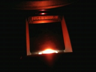

Но правда там есть чего подсвечивать. Например сделал подсветку полочки под консолью, а то была там как черная дыра (постелил там коврик резиновый и поставил термометр с часами).
Подсветка полочки под консолью

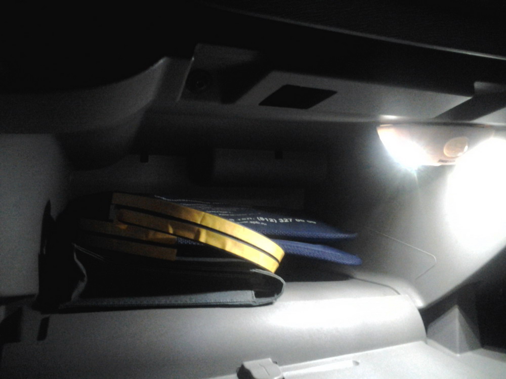

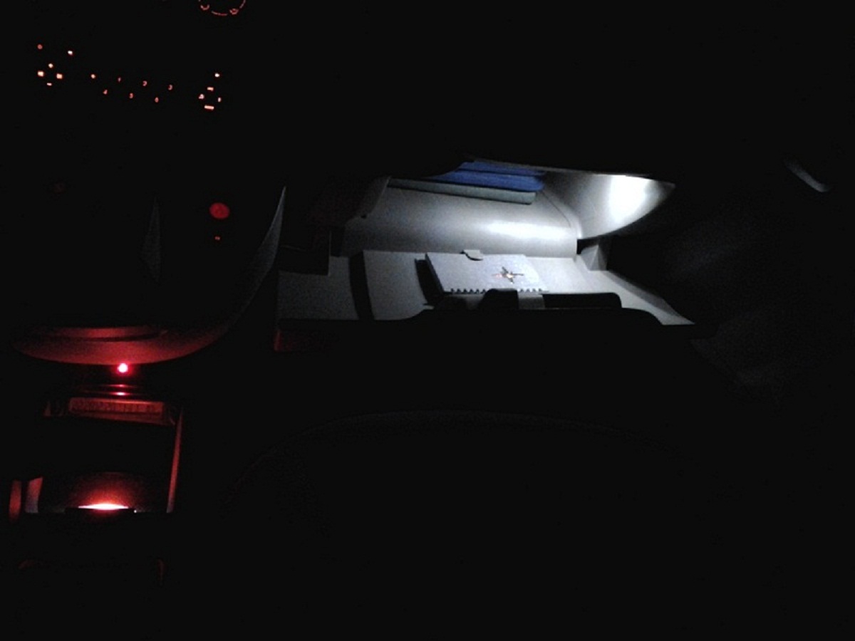

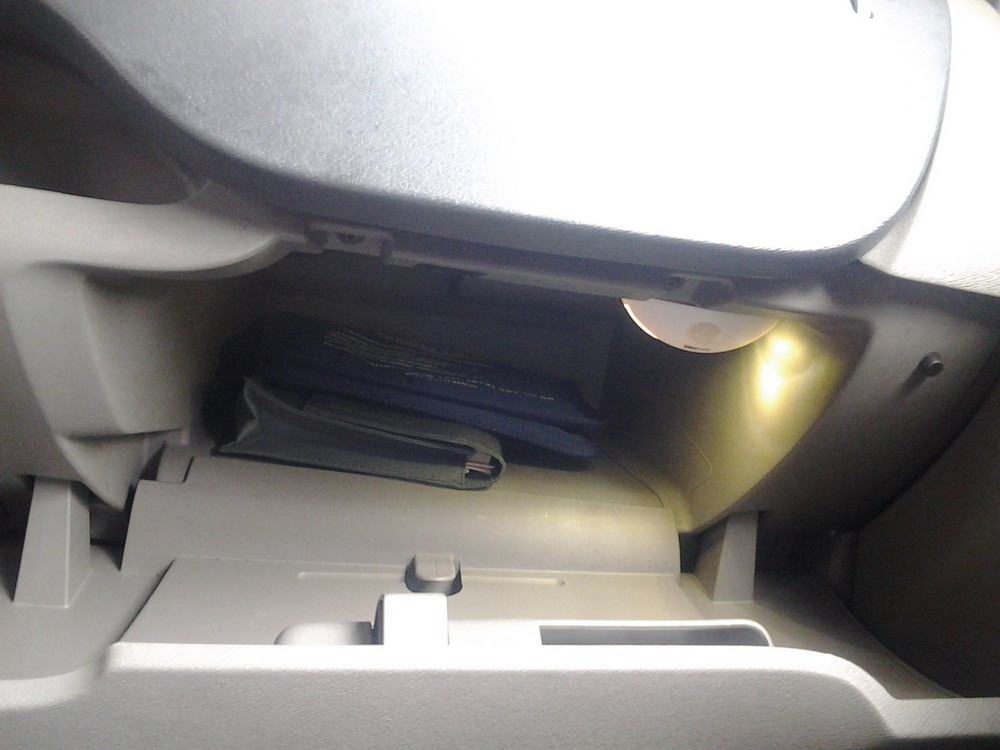

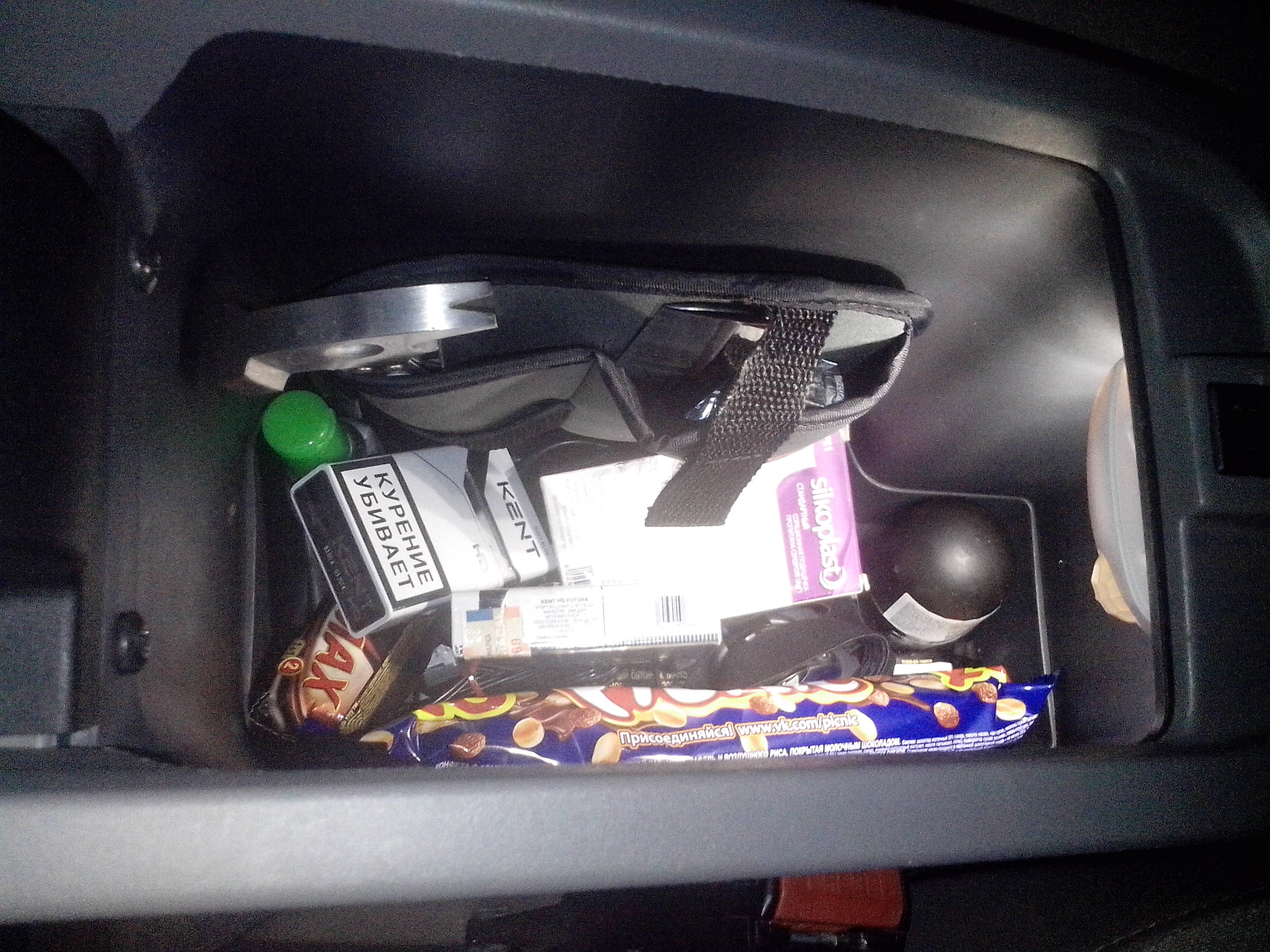

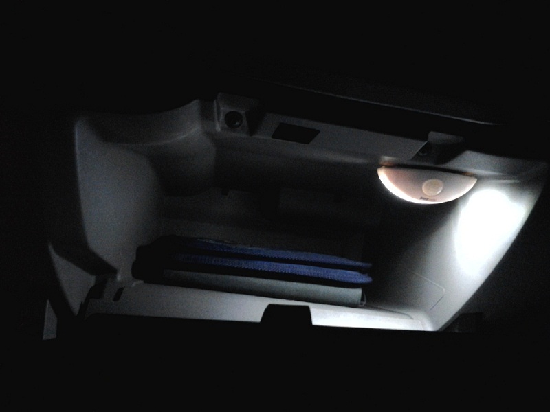

Вот еще фоток добавлю новых в темноте и доп. мнение. В морозы все работает на правильных батарейках. Так что все гуд. Я уже писал, но напомню еще раз- штатное крепление с 2-х стор. скотча надо переделывать на ксамокл. липучки, чтобы по жаре при тряске не отваливалось.
Добавлю вскоре такой же в подлокотник (правда именно он великоват и установка там будет неудобной, поэтому ищу с таким же принципом работы, но поменьше) и на верхнюю полку над водителем... а возможно и в авиа-полку поставлю, ибо света от светильника с потолка, там с гулькин нос, а над водителем в полке тем паче свету не откуда взяться :D

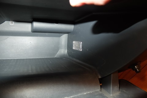

Сообщение sereg64 » 19 янв 2013, 02:07
Почитал топик - и купил точно такой же фонарик в бардачок, поставил на липучку из комплекта. Первые впечатления - вещь! Включается-выключается,светит очень достойно. Как только потеплеет, укреплю фонарь понадежнее входящими в комплект микрошурупами.
Касательно замены батарей - никаких проблем. Крепление фонаря находится на крышке батарейного отсека, так что для замены элементов питания достаточно просто потянуть его корпус на себя.
Оталось проверить на живучесть. Производитель обещает 65 часов работы светодиодиков. Время пошло )))

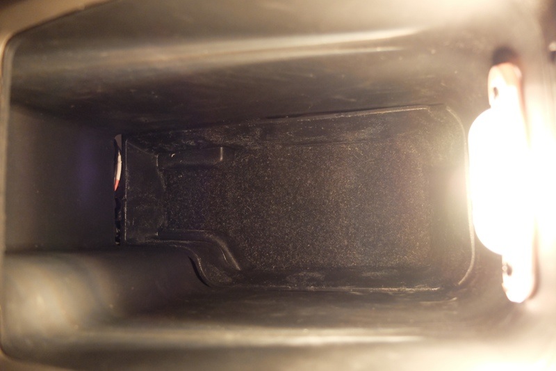

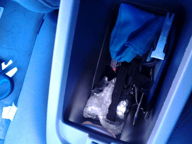

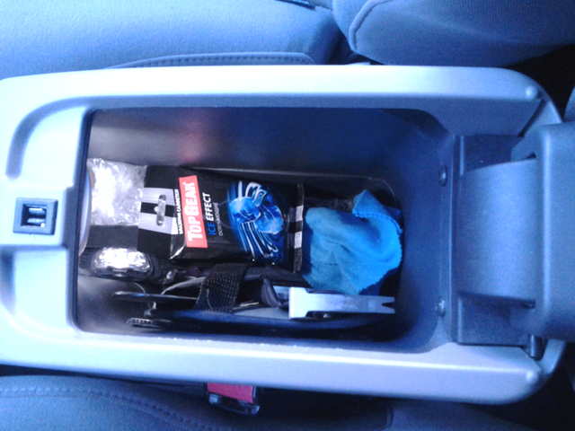

Сообщение ivas777 » 21 янв 2013, 17:55

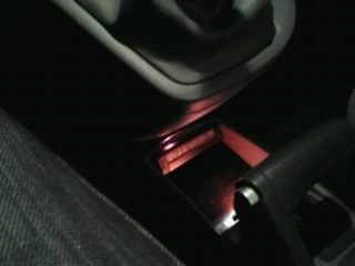

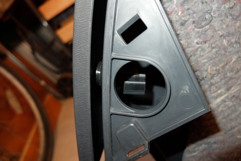

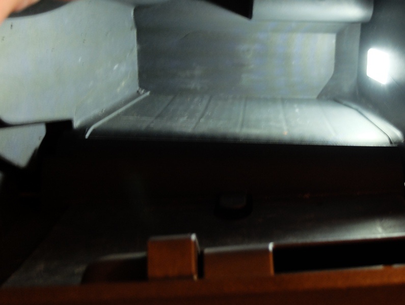

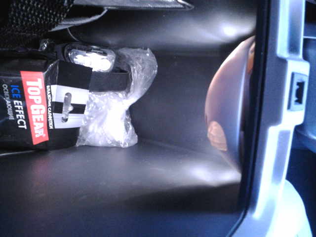

Наконец-то осилил и в подлокотнике подсветку. Сделал за 15минут :D В этих недрах, без подсветки лично мне не комфортно искать что-то. Подсветка та же, что и в вещевом ящике. Жаль, что прямо не ставится, но немного наискосок поставил, т.к. по размеру, точнее по ширине, в это место немного не помещается, но датчик смотрит по ходу руки в недра, т.е. свет включается :)
Клеил так же на липучку как и в первый раз (только сначала штатные 2хсторонние полоски приклеивал в углубления штатные, а уже потом липучку клеил на сперва прикленный вспененный 2-х стор. скотч, чтобы уровень приподнять, а то уж больно углубления большие и липучки могут не контактировать с ответной частью).
Теперь стало другое дело- в нем можно ночью хоть чего-то найти :D
п.с. снимал днем, ночью ессно эффектней выглядит подсветка.

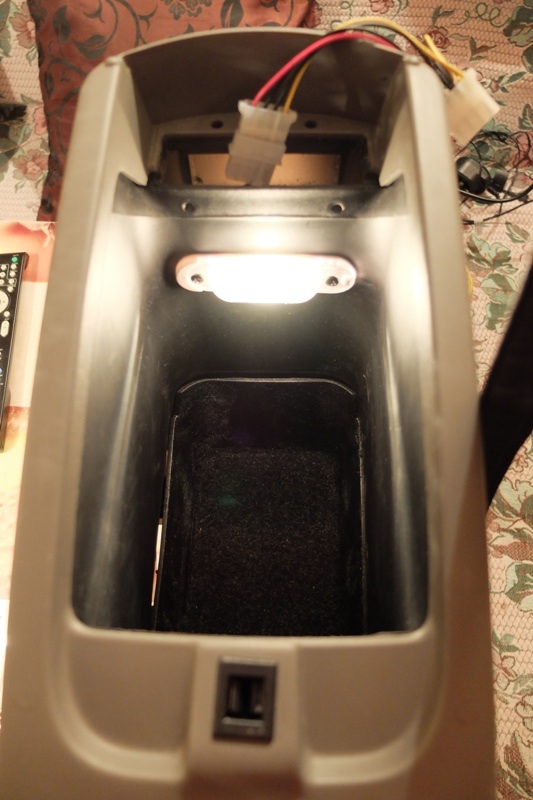

Подсветка перчаточного ящика

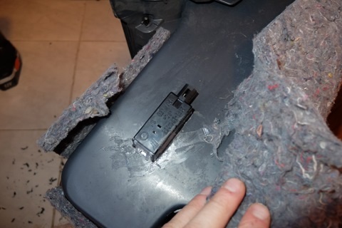

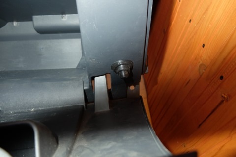

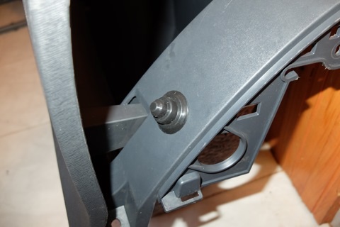

Сообщение Sunsetpeople » 16 апр 2014, 01:06
концевик Renault 7700427640.
Сообщение Sunsetpeople » 16 апр 2014, 01:33
ivas777 писал(а):Наконец-то осилил и в подлокотнике подсветку. Сделал за 15минут :D В этих недрах, без подсветки лично мне не комфортно искать что-то. Подсветка та же, что и в вещевом ящике. Жаль, что прямо не ставится, но немного наискосок поставил, т.к. по размеру, точнее по ширине, в это место немного не помещается, но датчик смотрит по ходу руки в недра, т.е. свет включается :)
Сейчас подсветку вещевого доделаю и займусь подлокотником, сниму и врежу концевик с плафоном ,по накатанной оно уже совсем быстро. Ваши решения что то не радуют)

Если подключится к штатному плафону то будет работать независимо от зажигания. А причем тут экономия энергопотребления, ты же не будешь полчаса открытым держать ящик. Минус твоего способа это отсутствие автоматического включения что важно в темноте. С таким успехом можно фонарик таскать с собой. И опять же эстетический вид, эти девайсы торчат как инородное тело. Подсветка кстати видно по фото неравномерная.
Сложного там нет ничего, не надо никаких герконов. Главное подобрать правильный концевик. Вчера почитал опыт коллег и уже знаю как сделать.

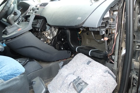

Там разъемное соединение делается чтобы ящик можно было снять полностью.

Игорь всего не предусмотреть, бывают сюрпризы, но когда я сфотографирую монтаж ты поймешь что запас не нужен, все разъединяется под заглушкой выключателя подушки еще до снятия ящика ;) обрати внимание с какой стороны и где стоит концевик и плафон

Доделал. Ломать конечно не строить. Установка заняла почти час. Болты крутить не очень удобно. Подключил от АБ через предохранитель. Пост сдал. Тему закрыл. ;) Задавайте вопросы если чоооо :roll: А я побег делать подсветку подлокотника :D
Видео работы:
http://www.youtube.com/watch?v=-49dlKel ... e=youtu.be
Сообщение ivas777 » 16 апр 2014, 22:07
а как же подключение через светильник?
Сообщение Sunsetpeople » 16 апр 2014, 22:16
ivas777 писал(а):а как же подключение через светильник?
так а разница то какая, у меня там жгут проводов уже протянут изначально был на обе стороны, вот на такие вот нужны всякие.
Сообщение Sunsetpeople » 17 апр 2014, 00:27
Врезал плафон, тут как раз места оказалось много внутри, светит отлично даже диоды ставить не буду. Не знаю куда поставить концевик

Сообщение Sunsetpeople » 17 апр 2014, 22:30
вечером:
ну и ящика тоже:
Сообщение ivas777 » 18 апр 2014, 08:16
хорошо получилось, и конечно поярче батарейных светильников.
заодно ночные фотки тоже выложу.
Сообщение Sunsetpeople » 18 апр 2014, 09:52
ivas777 писал(а):хорошо получилось, и конечно поярче батарейных светильников.
