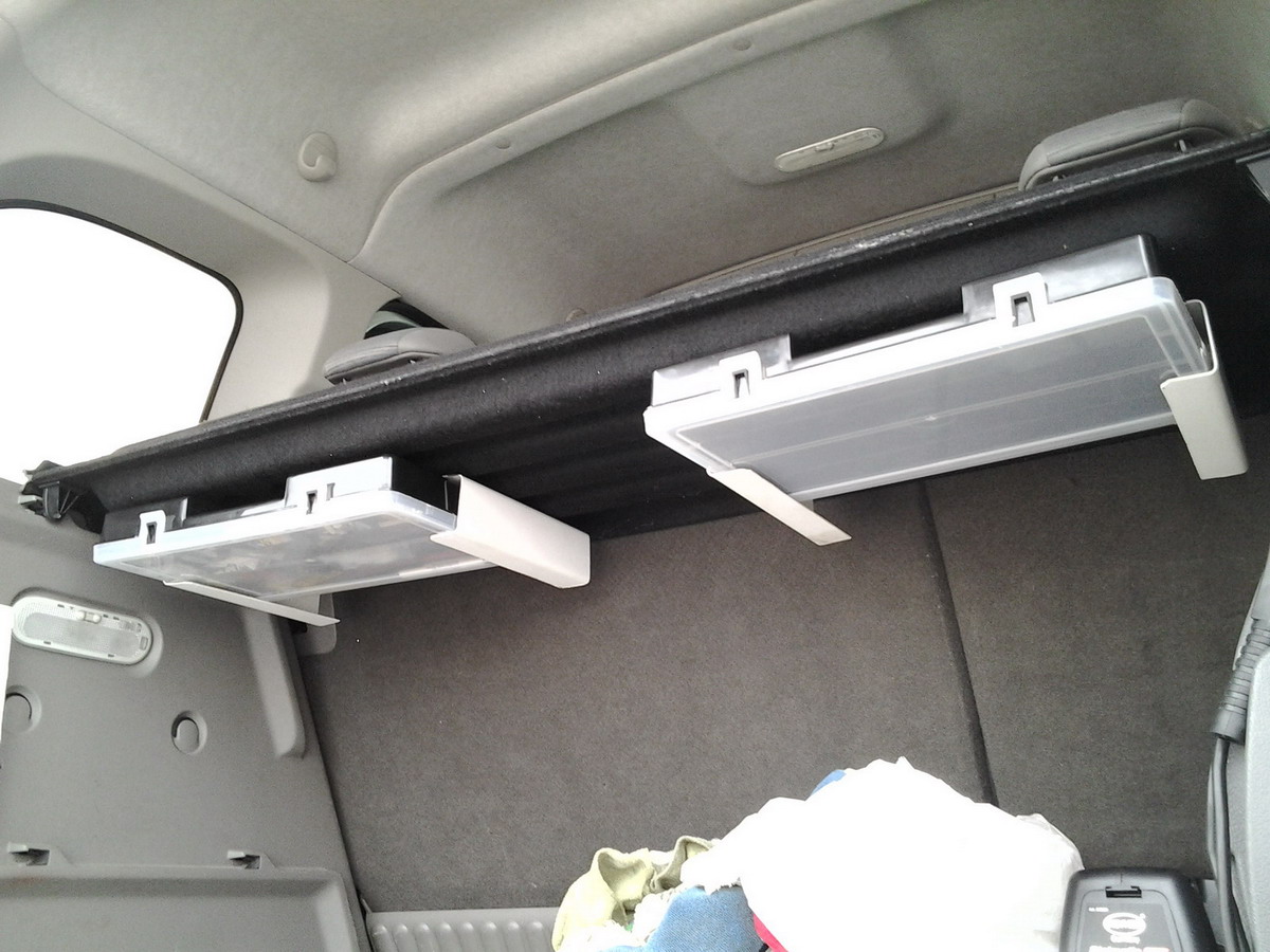

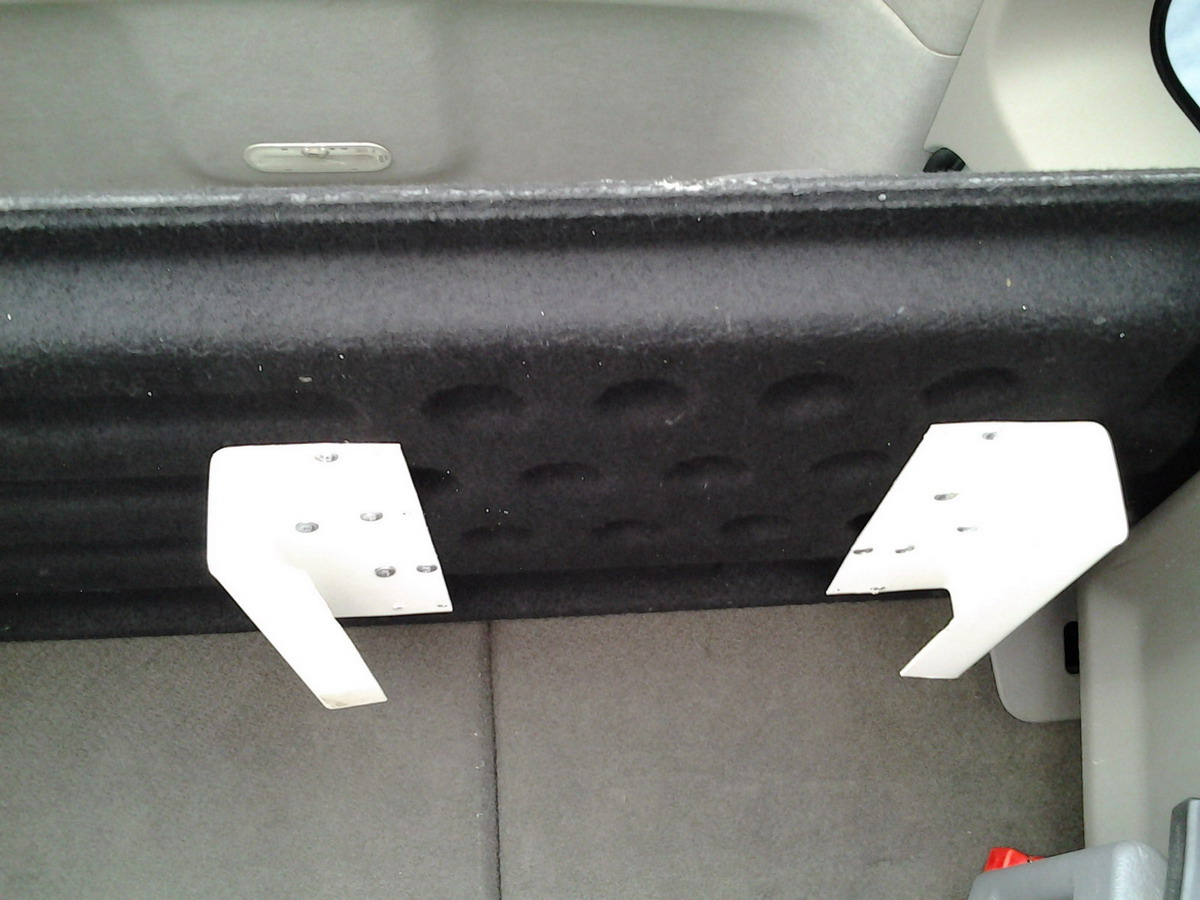

Предлагаю в этой теме, обсуждать различные варианты наведения порядка в багажнике, в т.ч.: пустой багажник за счет других возможных нычек в кенгуру, виды фиксации/виды крепежа/хранения автопринадлежностей в багажнике (лента-карман,сетки и т.д.), и все такое, способное навести порядок в багажнике и не доставлять хлопот, связанных с летанием предметов по нему. Так же выкладывать здесь свои идеи по оптимизации хранения полезных вещей в самом салоне (подлокотник, бардачок и т.п.).
У меня вообще возник пунктик, что багажник д.б. почти пустым. Вот и стремлюсь в эту точку :D
Вот на днях, после пристраивания огнетушителя (viewtopic.php?f=5&t=279&start=60#p4365), занялся пристраиванием ящичков для мелочевки (для запасных лампочек, предохранителей,шурупов/гаек, скотчей,рем.клеев, мелкого инструмента и т.п.) и для аптечки. Хотел было сначало, все это раскидать по антресолям, но уж больно их жалко стало и подумал, что их надо оставить полу-пустыми для оперативного хранения и жалко упускать кучу скрытых возможностей кенгуриных :D
Сначала, подобное хотел соорудить с надежным крепежом на задних подоконниках (там получается сам подоконник+полка с колонкой= куча места), ибо места там много, но показалось, что немного колхозновато получается (хотя, если приложить руку, то будет норм) и если без тонировки потом буду ездить, то уж больно на виду будут эти подконнники, хотя ящички подходят в размер этих подоконников :cry: Ну да ладно, возиться не захотелось с отделкой и решил их закрепить под полкой в багажнике. Мне та высота от пола до полки не нужна и постоянно там гуляет 15-20 см (даже если мешки в два яруса ставить). Примерил, понравилась идейка. Купил воздуховоды белые пласмтассовые высотой 5,5см.(ящик 5см), разрезал вдоль (профиль получился в разрезе неправильной буквой П, т.е. одна из сторон, крепимая к полке, получилась побольше, чтобы удобно было ее шурупить). Профиль использовал как фиксатор и ответную направляющую для ящичков. Шурупы были намеренно выбраны с наружней шляпой, чтобы ящички не ездили туда-сюда, а цеплялись (правда доставать приходится с усилием), хотя наверное можно и с потайной шляпкой использовать, чтобы комфортней доставать эти ящички. Все отделения внутри ящичков буду оклеивать мягким и тонким пенофлоном (самоклеющим), ибо мелочевка там гремит при движении вверх-вниз.

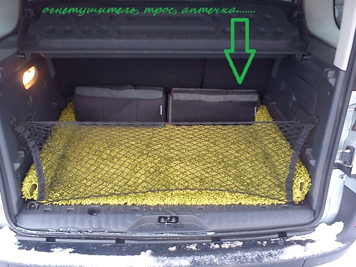

Я решил с порядком в багажнике следующим образом. Две треугольные автомобильные сумки. В левой: насос (ножной:)), набор ключей, бит, болтики, шурупчики, перчатки... В правой: аптечка. трос, огнетушитель.... Еще есть сетка для фиксации груза (вещь довольно полезная, открывая дверь ни чего не вываливается). Ворсистый коврик (не люблю каждый протирать, предпочитаю один раз в месяц вытряхивать :)). В потайных нишах в полу все для крепления груза.

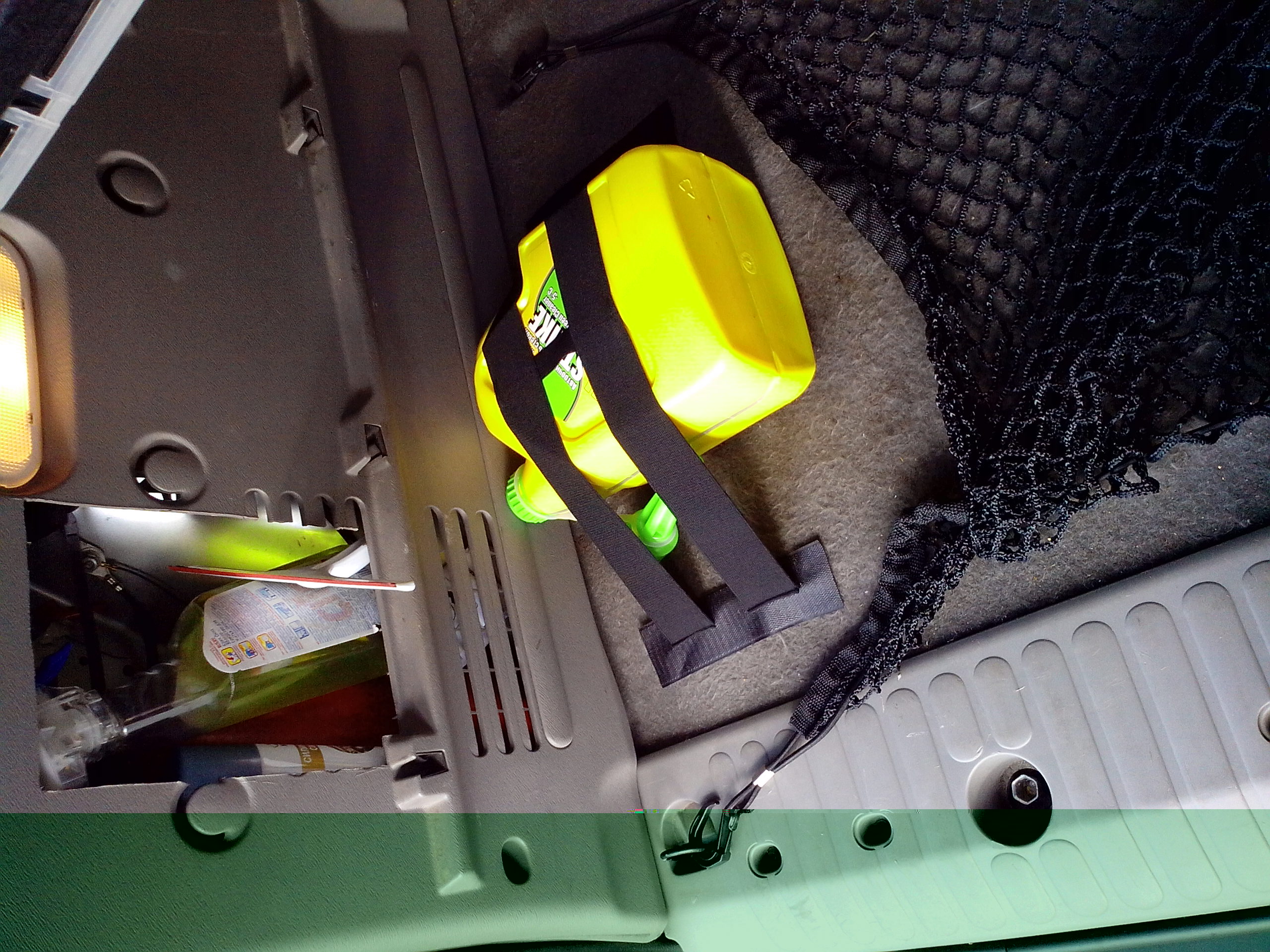

Ну вот и капитально прибрался в багажнике (спустя год :D ). А то все какие-то пакеты лежали (брызговики для установки все возил, провода и светодиоды для фонарей и т.д.). Да и бустер-батарея скрепленный с компрессором летал по багажнику.
Для мелких/средних грузов в багажнике немецкую сетку купил.
Для фиксации бустера-батареи купил сетку с липучками и зафиксировал за ворс обивки сиденья и пола багажника.

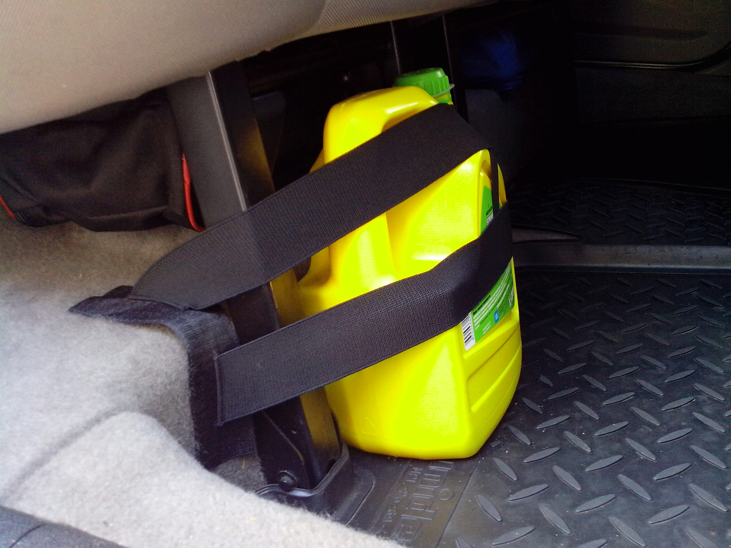

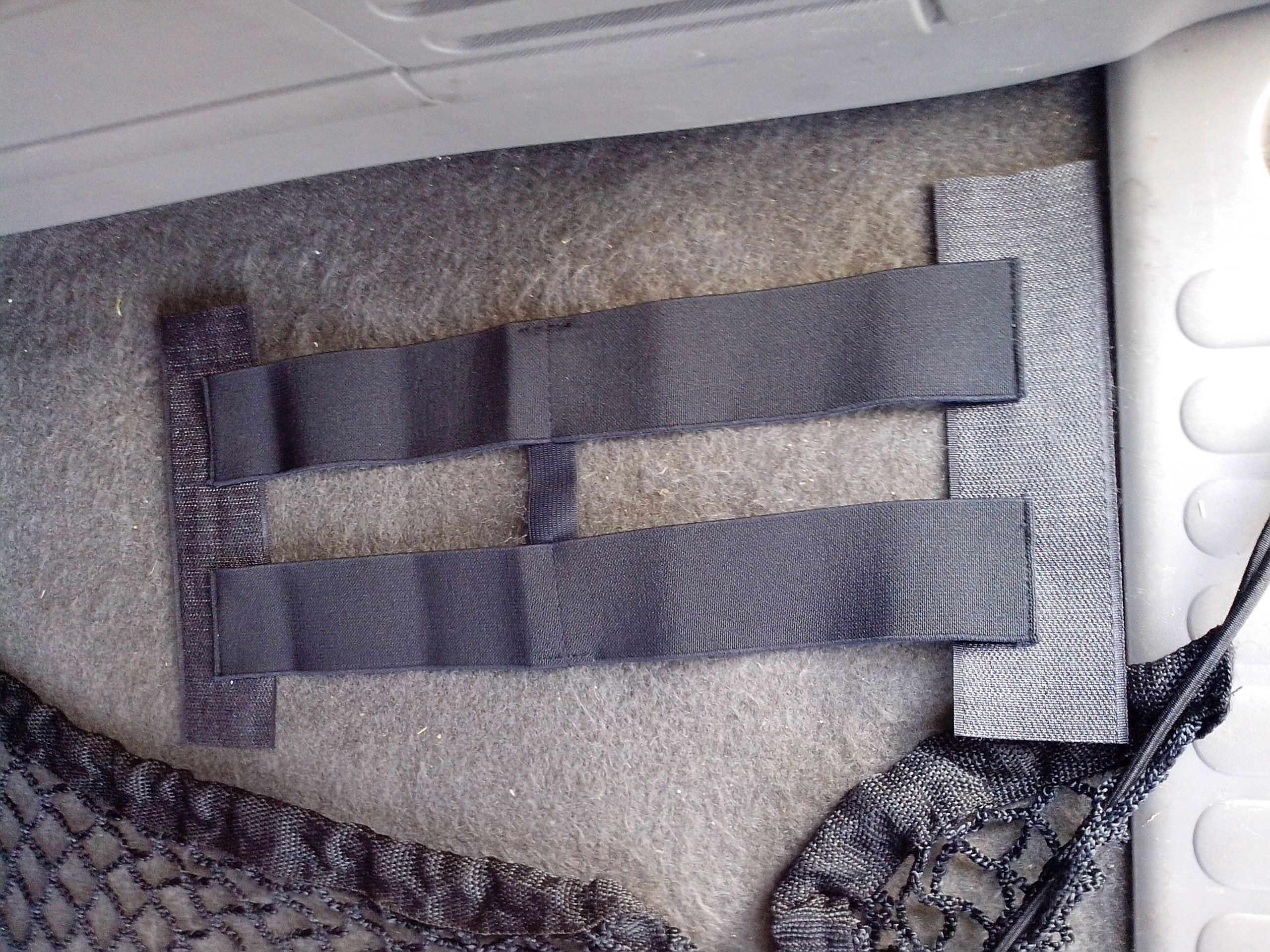

Для бутыля приятель подарил (сам делает) карман-липучку (с резинками)- хорош этот карман там, где есть ворс... но в багажнике не понравилась канистра омывайки, что место теряется и вернул в салон под сиденье- бутыль 4л не шелохнется при торможениях с этим карманом. И такой кармашек оставлю либо для полки багажника, когда чего-то везти буду на полке ...ну или сетку куплю для этой полки по этому же принципу (т.е. на полке грузы прижимать), но чтобы бОльшую высоту груза зафиксировать... правда сетку уже надо думать как ее крепить на эту полку (в этом и прелесть липучек). Ну или штатную сетку между салоном и багажником осилю (может кто с новых кангух, которые ей штатно комплектуются, будет продавать))
В общем доволен порядком в багажнике как слон :D
п.с. осталось в планах на багажник: заделать/обрамить дупло :D в боковой обшивке багажника ( там огнетуш и брызгалка с водосгоном для стекол)
И забацаю розетку в багажнике, а то не по человечьи в минивене не иметь розетку в багажнике (автохолодос подключать в пути; бустер подзаряжать в пути и т.д.).
Самое идеальное место для канистры (если часто сиденья не раскладываются)
Варианты использования кармана... жаль сюда маловат... надо побольше по размеру... или сетку

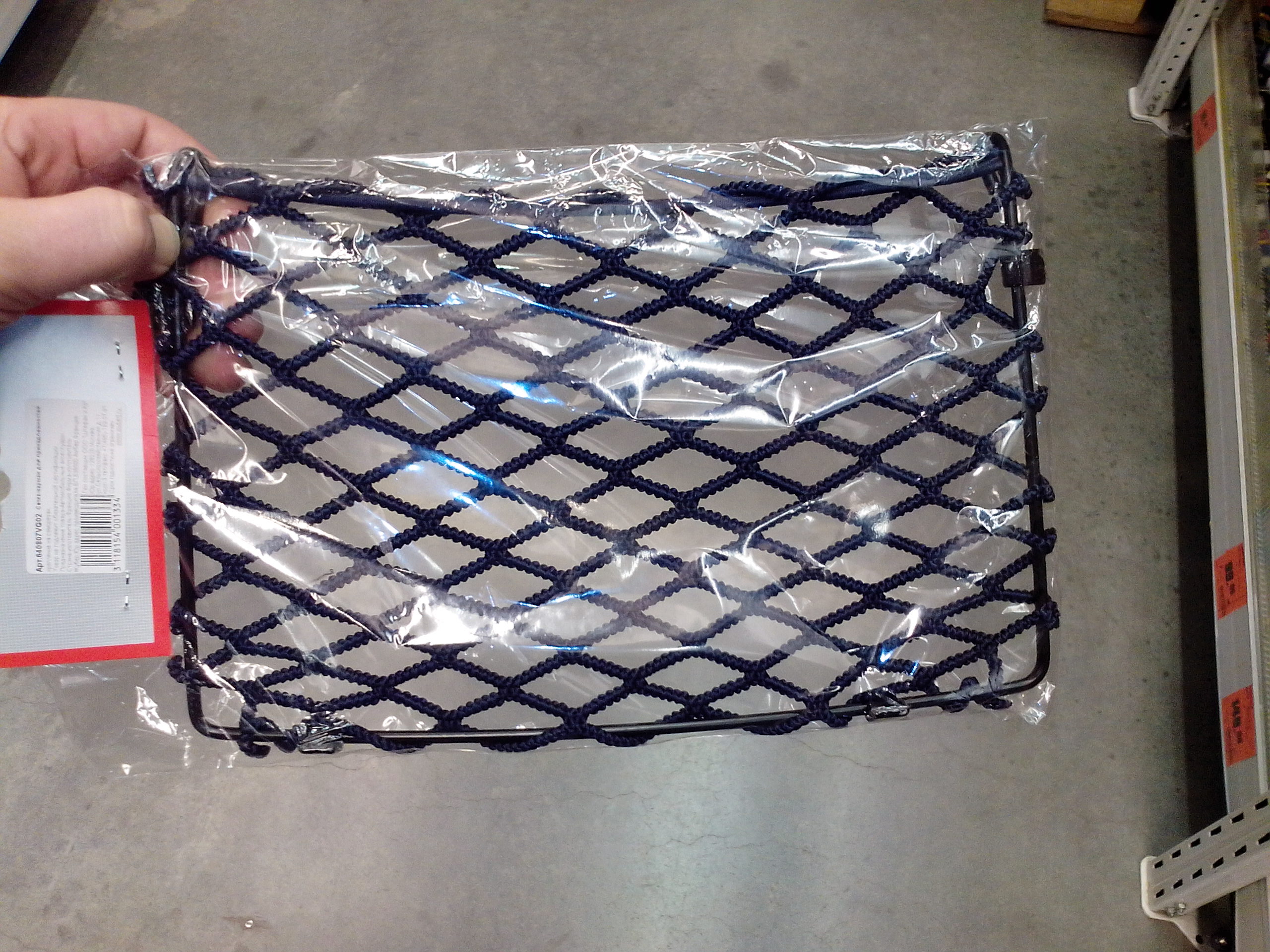

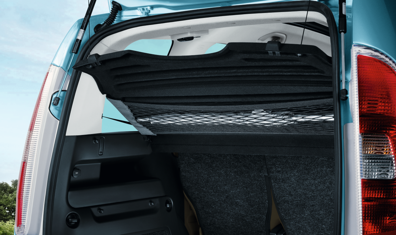

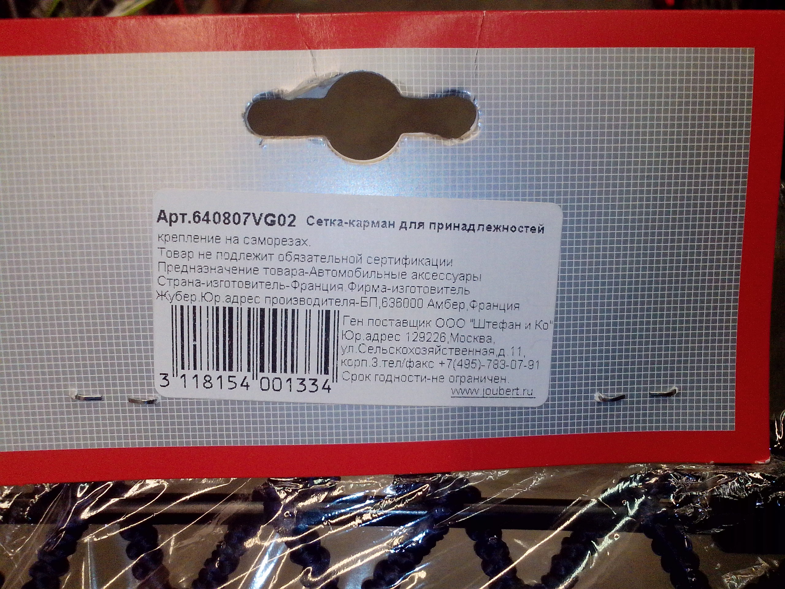

Сегодня в Оби встретил сетку, может кому пригодится за 400рэ)))
На стенки багажника примерял- по высоте не помещается, мешает средний уровень (держатель) для полки. Ну разве что ставить какие-то проставки, чтобы от обшивки эта сетка на расстоянии была. Но вот для распашонок должна идеально встать (это я не по размеру, а по стилю). Приблизительный р-р ее: ширина 30см и высота 20см Были бы распашонки, то замерил бы их и если подходит, то на две двери под скребки, щетки, тряпки и т.п. повесил бы такие сетки. Люблю пустой багажник :D

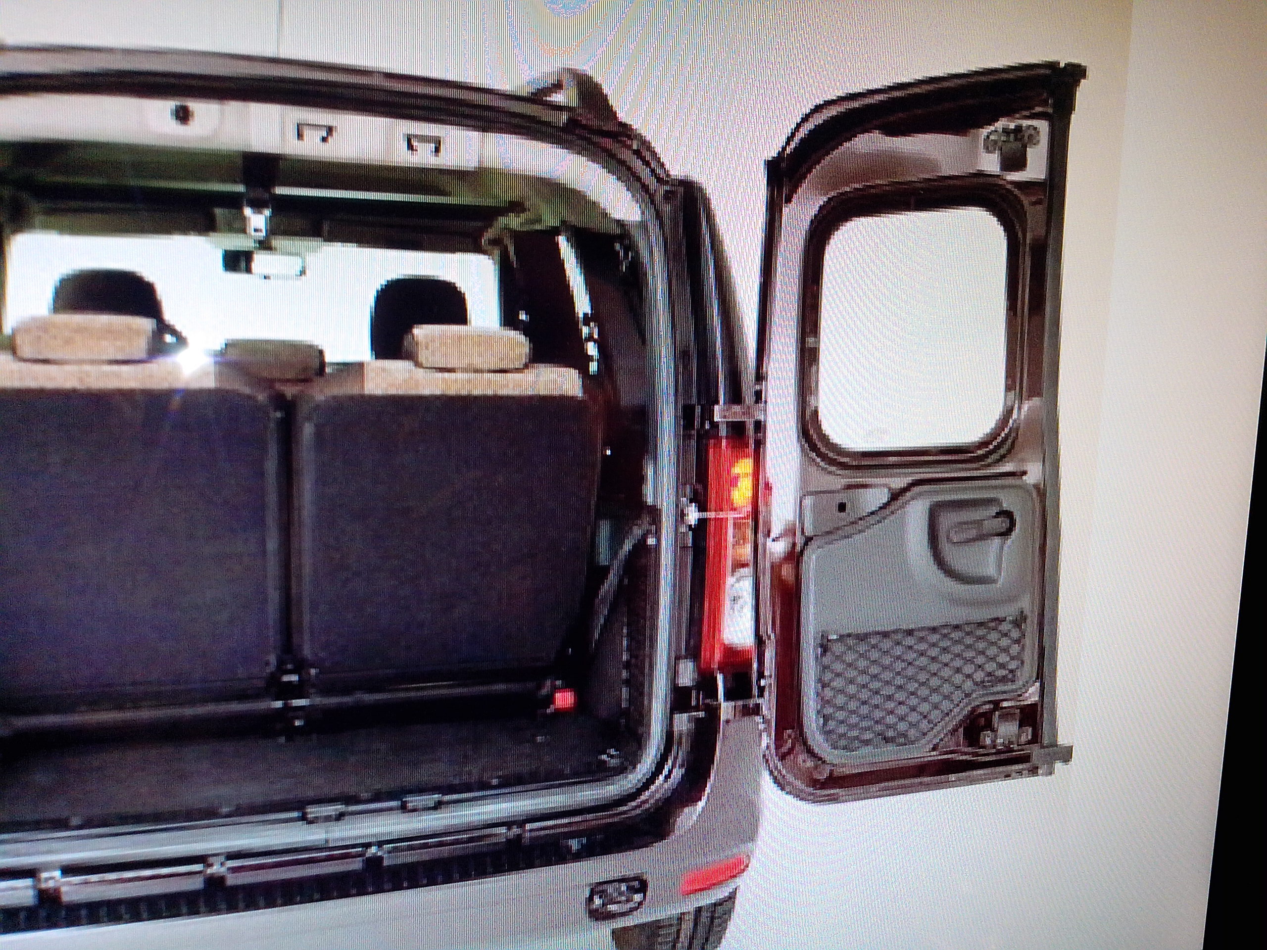

На Ларгусе/Логане мсв , на распашонки +/- такие штатно ставят.
Такая фишка для зонта у Шкоды понравилась

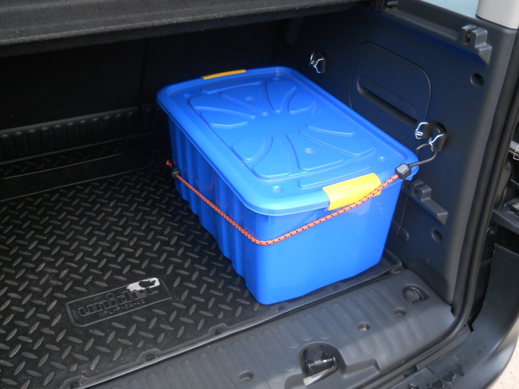

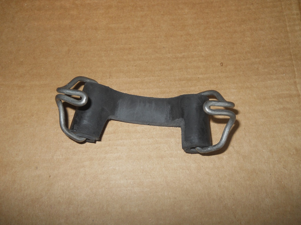

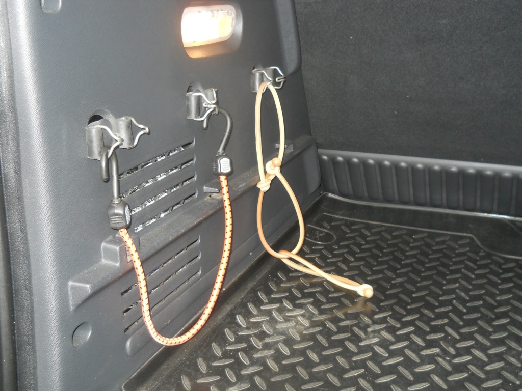

На обшивке багажного отделения имеются крючки, но зацепить за них багажные резинки, чтобы зафиксировать груз, не получается. Я купил резинки крепления глушителя от жигулей классики, сточил на наждаке до половины, перевернул один крючок и поджал.
Дешево, никаких переделок.
Канистры с водой для мойки авто не катаются по всему багажнику и не проливаются
В этом ящике набор инструмента, компрессор, знак аварийной остановки и много чего еще

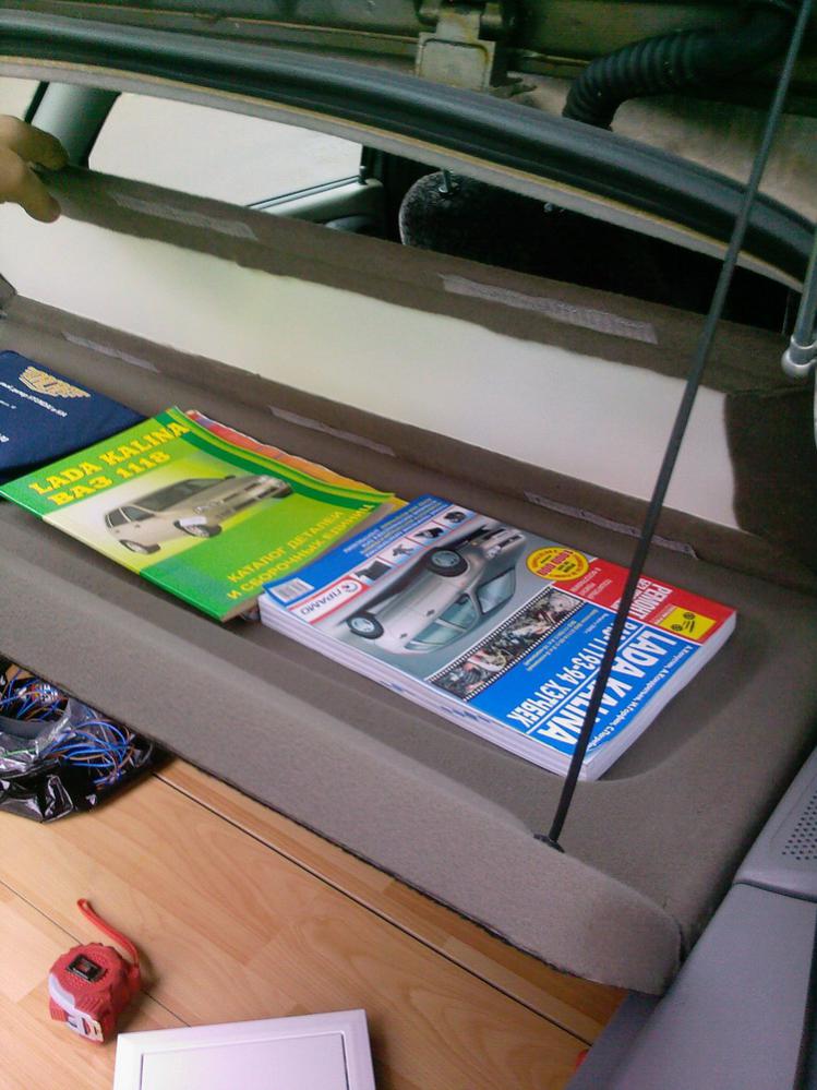

Мне понравилось, как коллега сделал доп. полку в багажнике (прикольно, особо для тех, кому нужен всегда пустой багажник для перевозки грузов): http://www.drive2.ru/cars/renault/kango ... l/2696078/
п.с. раз уж обшивка штатная уже не встаёт на штатное место, то я бы голый металл крыши над полкой чем-нибудь обработал бы для декора, да и для теплоизоляции.
м.б. и я подобную штуку сделаю, только возможно еще и с лючком в салон (т.е. двухстороннюю)...если конечно не лень будет))

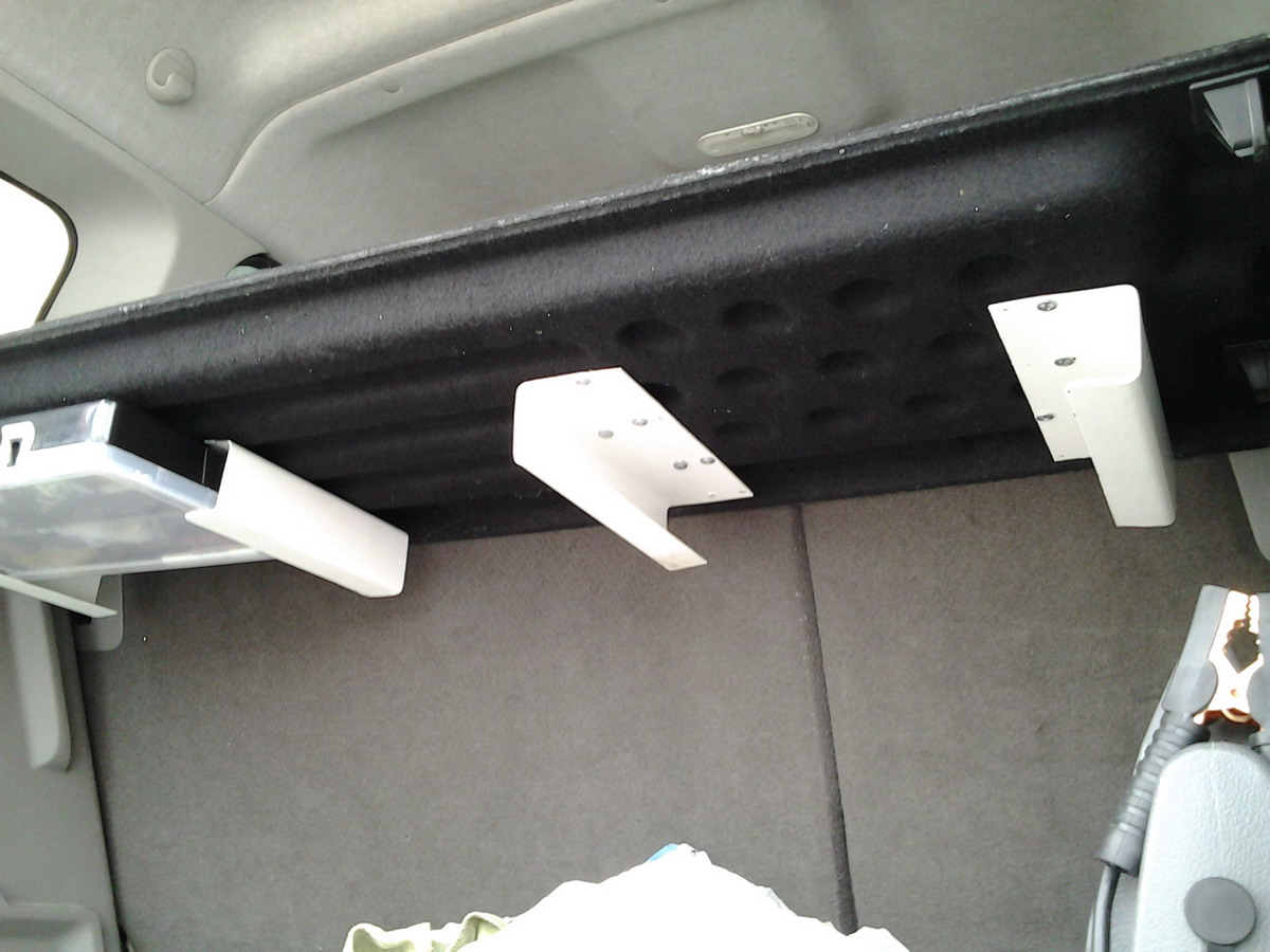

Я вот так занял пустующие ниши
удобно!
