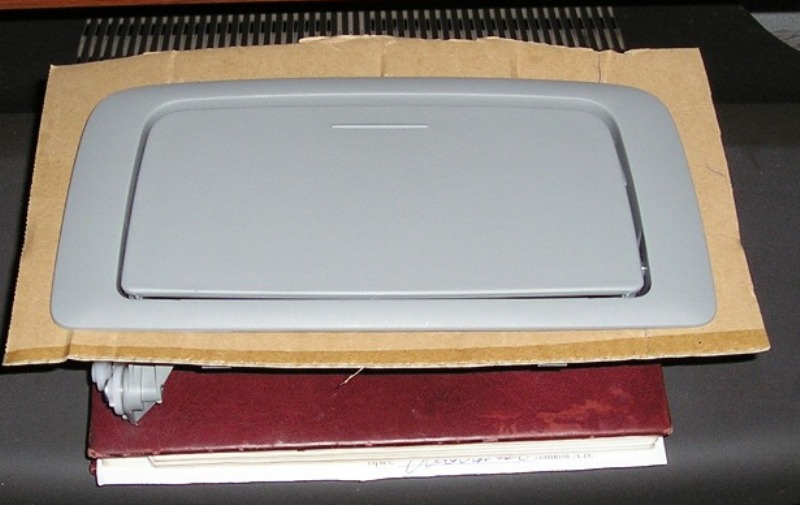

Так как иногда пользуюсь очками, надоело искать футляр с ними, иногда по всей машине, решил оборудовать бегемота футляром для очков. Полистал Интернет, имеются различные очечники, с разными способами крепления и закрывания. Мне понравился очечник от Мицубиши Аутлендера, тем более у сына лянсер 10 комплектации точно с таким-же очечником была возможность осмотреть и заценить.

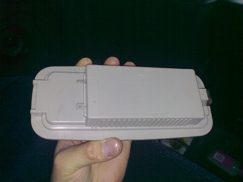

В салон не ездил, он от меня далеко, поплелся в Ексист. Очечников там было несколько, я выбрал вот этот, по цене 1240 рублей. Дороговато, но зато с микролифтом. Его старый код 7200A342HA,
новый код-заменитель 7200B249HA.

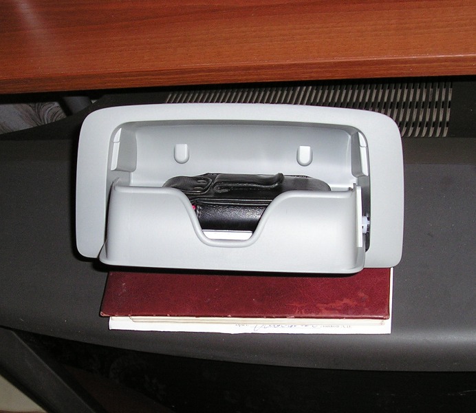

Очечник большой, в него свободно влезает смартфон средних размеров в чехле.

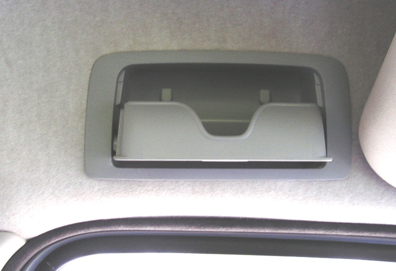

Я не первопроходец, до меня этот очечник устанавливали в Мицубиши, вот здесь:
http://faq.lancer-club.ru/Установка_очечника_от_Outlander_XL
Устанавливать в полку водителя я его не стал, зачем пилить ее пластик с сомнительным результатом ? Решил поставить над дверью водителя, тем более там большое расстояние между крышей и обшивкой салона . Толщина обшивки около 4мм.

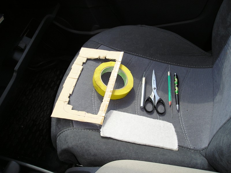

Необходимые материалы и инстрмент.
1. Сам очечник.
2. Кусочек картона для изготовления шаблона.
3. Скотч для фиксации шаблона(в общем-то не понадобился)
4. Острый нож(например офисный).
5. Простой карандаш.

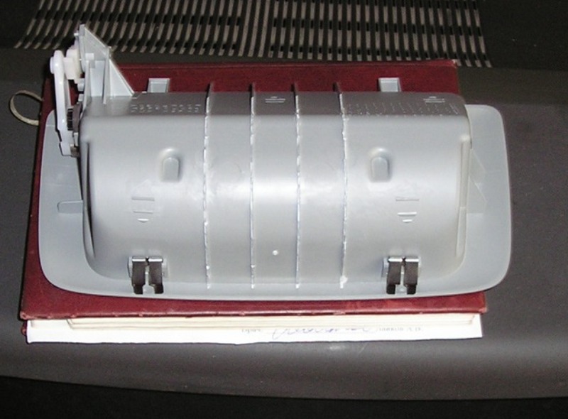

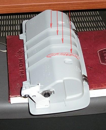

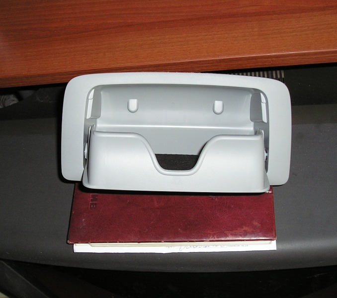

Начинается все с подготовки очечника. Срезаем ребра жесткости с противоположной стороны, чтобы они, не дй Бог не уперлись в металл и очечник будет некрасиво оттопыриваться.

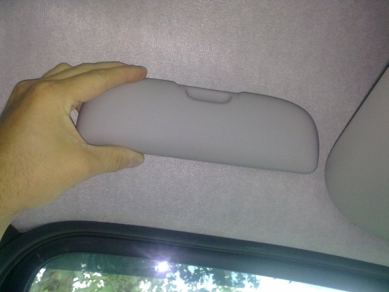

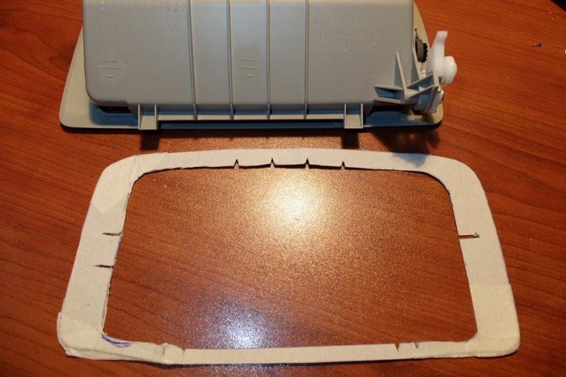

Затем изготавливаем шаблон. От качества изготовления шаблона зависит как очечник будет держаться в проеме. Меряем очечник, его вставную часть и постепенно вставляем в шаблон. Вверху, там, где металлические фиксаторы, вырезы под них не делаем, обшивка мягкая, фиксируется без них очень хорошо. А вот для боковых ребер жесткости нужно просто сделать прямые прорези.

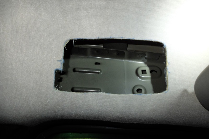

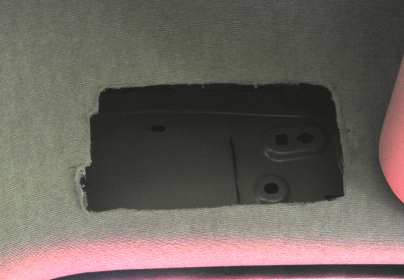

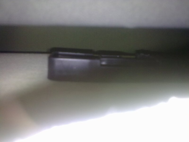

После изготовления шаблона, идем в машину, берем с собой тонкую длинную спицу и методом протыкания обшивки измеряем толшину пространства за ней, чтобы очечник не упирался задней плоскостью в металл. Хотя могу сказать, места там достаточно, но все-таки. Все это можно посмотреть, отогнув обшивку от уплотнения, но мне хотелось померить.

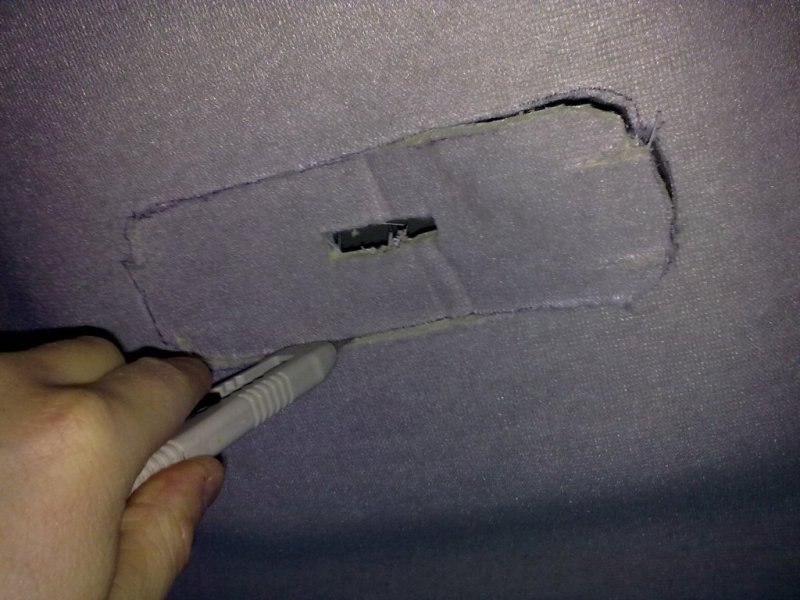

Определились с местом, прикладываем шаблон, фиксируем его, если надо, скотчем ,рисуем карандашом будущий вырез проема.

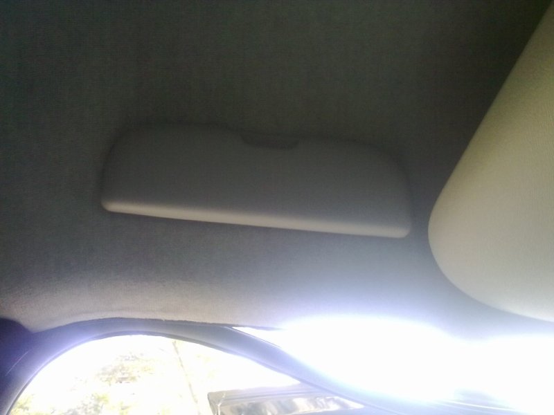

После этого, еще раз примеряемся, перекуриваем, собираемся со смелостью и режем. Напоминаю, что отрезать можно все, а вот нарастить очень проблематично, тем более на этом видном месте. При неудаче придется повесить какую нибудь картинку или иконку.

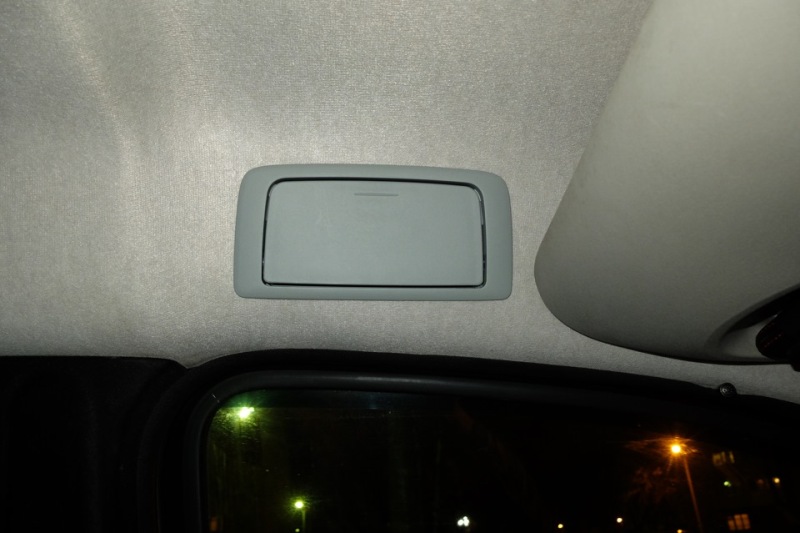

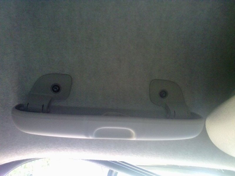

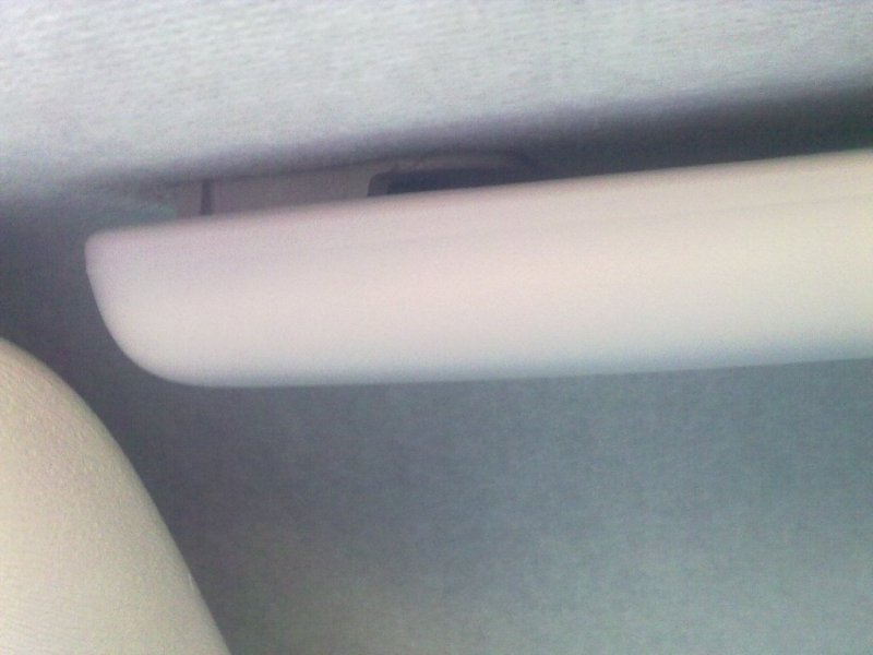

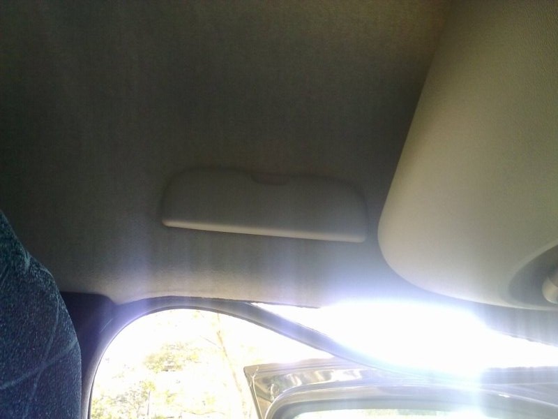

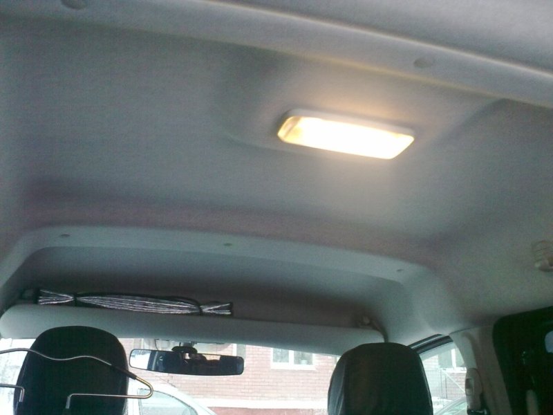

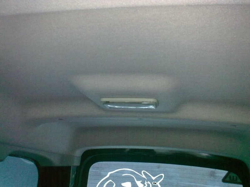

Если все сделано правильно, очечник отлично фиксируется в вырезе.
Проверяем открытие-закрытие, любуемся установкой, пишем дополнения и новые идеи на форум.

молодца,а ребра жесткости срезать нужно или еще есть пространство?
nefedov
Сообщения: 32
Авто: kangooII Expression 2010
Re: Установка очечника (футляра для очков)
Сообщение loxic » 04 май 2012, 23:34
Не могу сказать, я на всякий случай срезал, сам очечник из толстого пластика, ребрышки из тоненького. По моему, можно и не срезать. "Иголочное измерение" показало, что сам очечник встанет, а ребра под вопросом. Они легко обрезаются маленькими бокорезами.

Сообщение ivas777 » 05 май 2012, 09:40
Да, молочина, здорово придумали, я бы и не подумал, что там места вагон с тележкой по тощине. А на верхней полке над водителем (с краю, по центру полки) есть спец. ограждение для очков-Вы им не пользуетесь? Или неудобно шарить там?
loxic писал(а):Следующая плановая заморочка, установка ручек для пассажиров над окнами.
А там разве есть крепежные места под ручки?
Сообщение loxic » 05 май 2012, 11:35
Я когда когда вырез под очечник сделал, видел что-то похожее на закладные, но это может быть и не совсем то. Вчера весь вечер терся на разных чатах и форумах, у иносранцев кое у кого стоят эти самые ручки.

Вчера попробывал сбоку как будто открыть очечник и как будто взять очки, чего-то не очень удобно мне показалось на ходу это делать, да и руку выгибать приходиться. Оставлю очки на верхней полке (там есть отделение для них), просто обклею мягким материалом потолще и сделаю в нем углубление по контуру очков, чтобы не летали там (при чем два комплекта там помещаются легко). А так идея хорошая конечно.
Сообщение loxic » 07 май 2012, 00:26
Очечник открывать нужно правой рукой, ничего выгибать не надо. Все равно, что шарить правой рукой по полке, на которой лежат всякие бумаги, ключи от квартир да и много всего. Потом еще нужно открыть чехол для очков, отвлекаясь от дороги.
Сообщение ivas777 » 07 май 2012, 00:44
loxic писал(а):Очечник открывать нужно правой рукой, ничего выгибать не надо. Все равно, что шарить правой рукой по полке, на которой лежат всякие бумаги, ключи от квартир да и много всего. Потом еще нужно открыть чехол для очков, отвлекаясь от дороги.
Какие у Вас руки длинные, на такую высоту, и на таком удалении, тем паче правой рукой, да и не поварачивая корпус- Вы гигант просто :D
Потом еще разок поробую "якобы достать очки", может показалось мне это неудобство))

Сделал хорошо, только очечник надо оклеить внутри чем то типа маделина а то греметь будут.
Мне идея понравилась, но чувствую пользоваться не буду... жаль дырявить крышу. Кстати не так давно зимой я врезал таким же способом светильник у пассажиров
Сообщение loxic » 12 май 2012, 01:22
Оклею позже, никак не найду мои старые драные вельветовые джинсы. :D

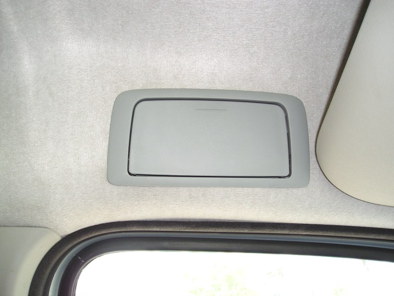

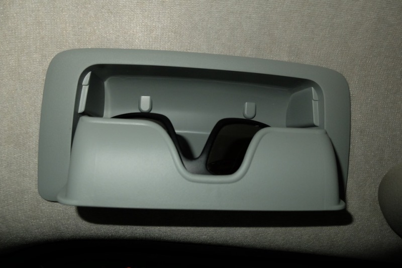

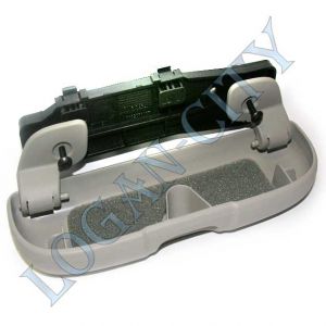

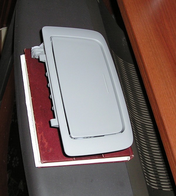

Заказал себе сегодня очечник от логана, Очечник Logan 8200826850 + закладная установочная пластина 8200825648 (оригинал). Итого 500 рублей. в понедельник приедет- отпишусь

Сегодня пришел очечник в магазин, сразу приверил- возможна установка даже на полку, но я решил поставить справа над водителем, если эксперимент удастся поставлю такой же со стороны пассажира.

Сообщение Sunsetpeople » 21 авг 2012, 19:06
Сегодня установил очечник. у ответной пластины обрезал ножовкой по периметру все пластиковые защелки чтобы она прилегала плотно с обратной стороны. В обивке сделал два отверстия под крепления и привинтил, все встало отлично.

Сообщение ivas777 » 21 авг 2012, 20:59
А чем на полке над водителем (там отделение у края с перегородками) не устроил очечник? От пыли спрятали?
А как там крепежные отверстия нащупали в кузове? Отгибали обшивку?

Сообщение Sunsetpeople » 21 авг 2012, 21:39
ivas777 писал(а):А чем на полке над водителем (там отделение у края с перегородками) не устроил очечник? От пыли спрятали?
в кузове нет крепежных отверстий, с той стороны привинчена планка, т.е. очечник крепится к ней через обшивку. Обшивку не отгибал, руку просунул и засунул туда планку.
Насчет отсека на полке- там много всякой всячены, и машинально можно что нибудь положить и повредить очки, да и отдельный очечник мне больше нравится.

ЭЭЭЭ....Че то тока приметил)))а че за светильник?не оригинал?
Да, от автобуса купил, он на люминисцентной лампе

Сегодня поменял свой очечник на тот что в топике.
непонятно зачем автор срезал ребра, все там отлично помещается.
