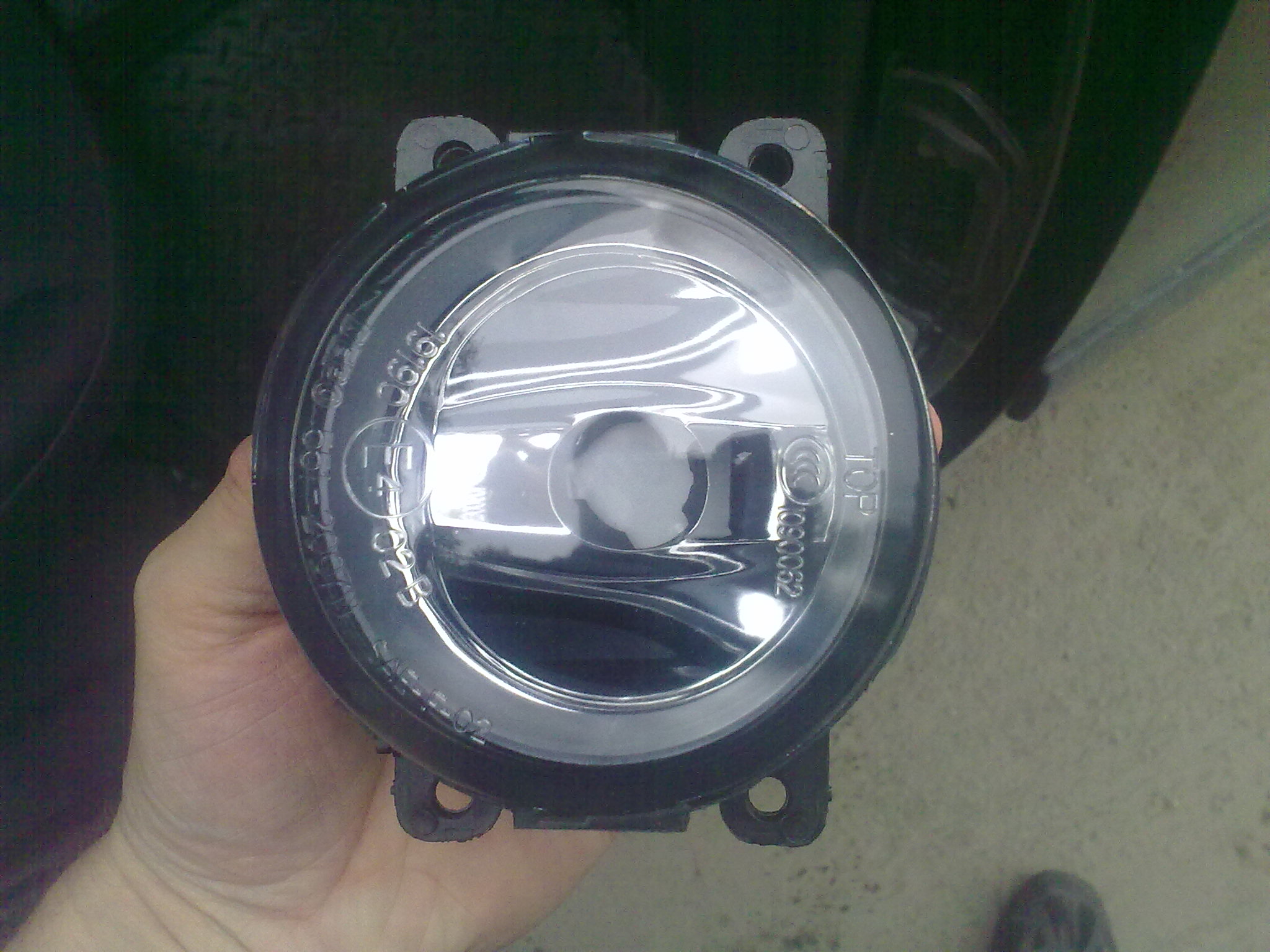

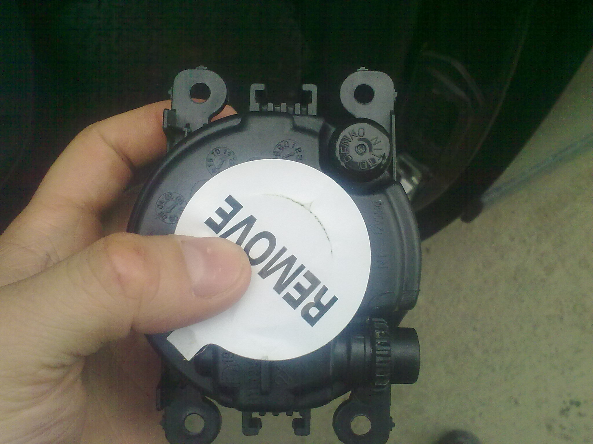

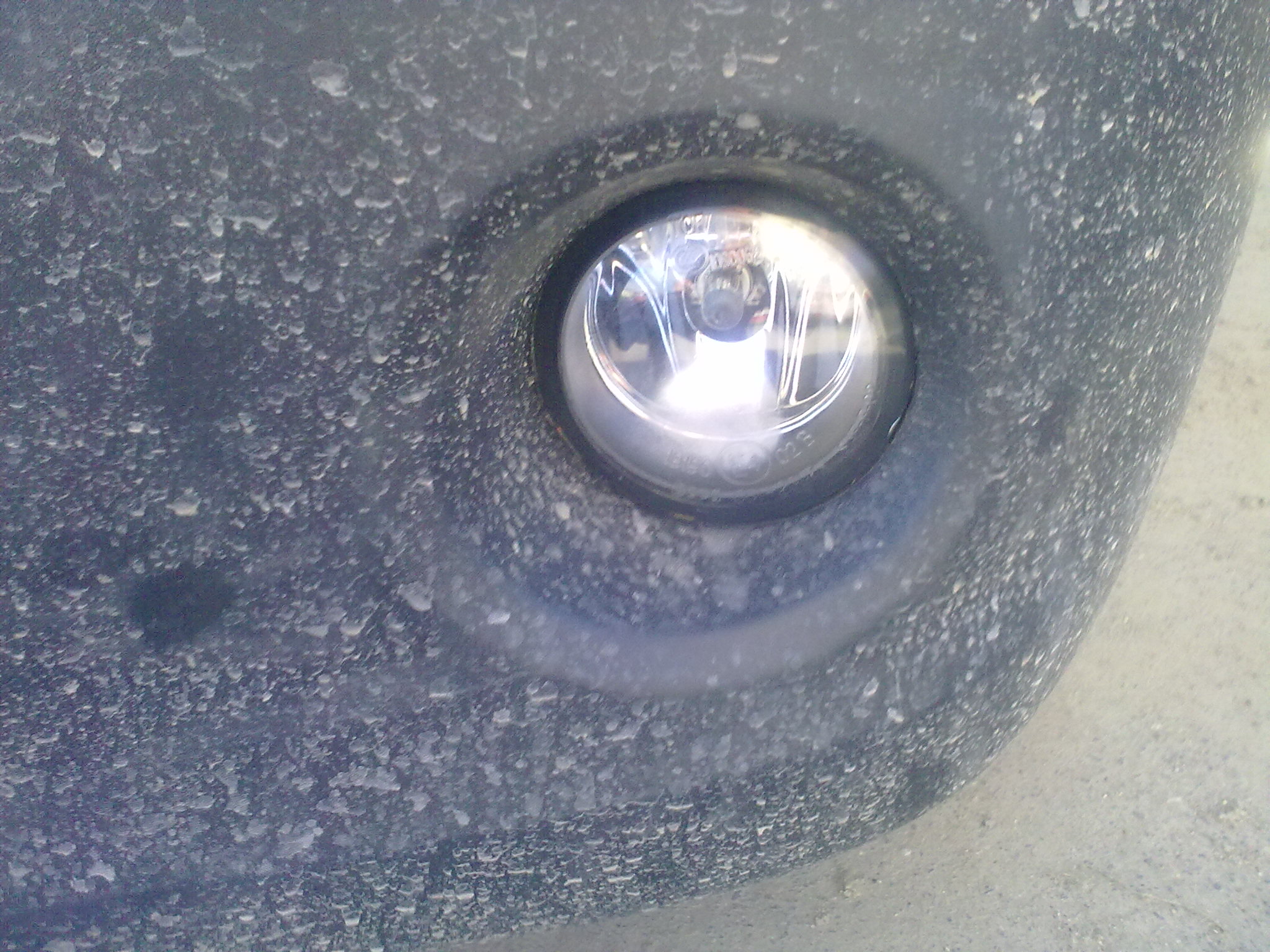

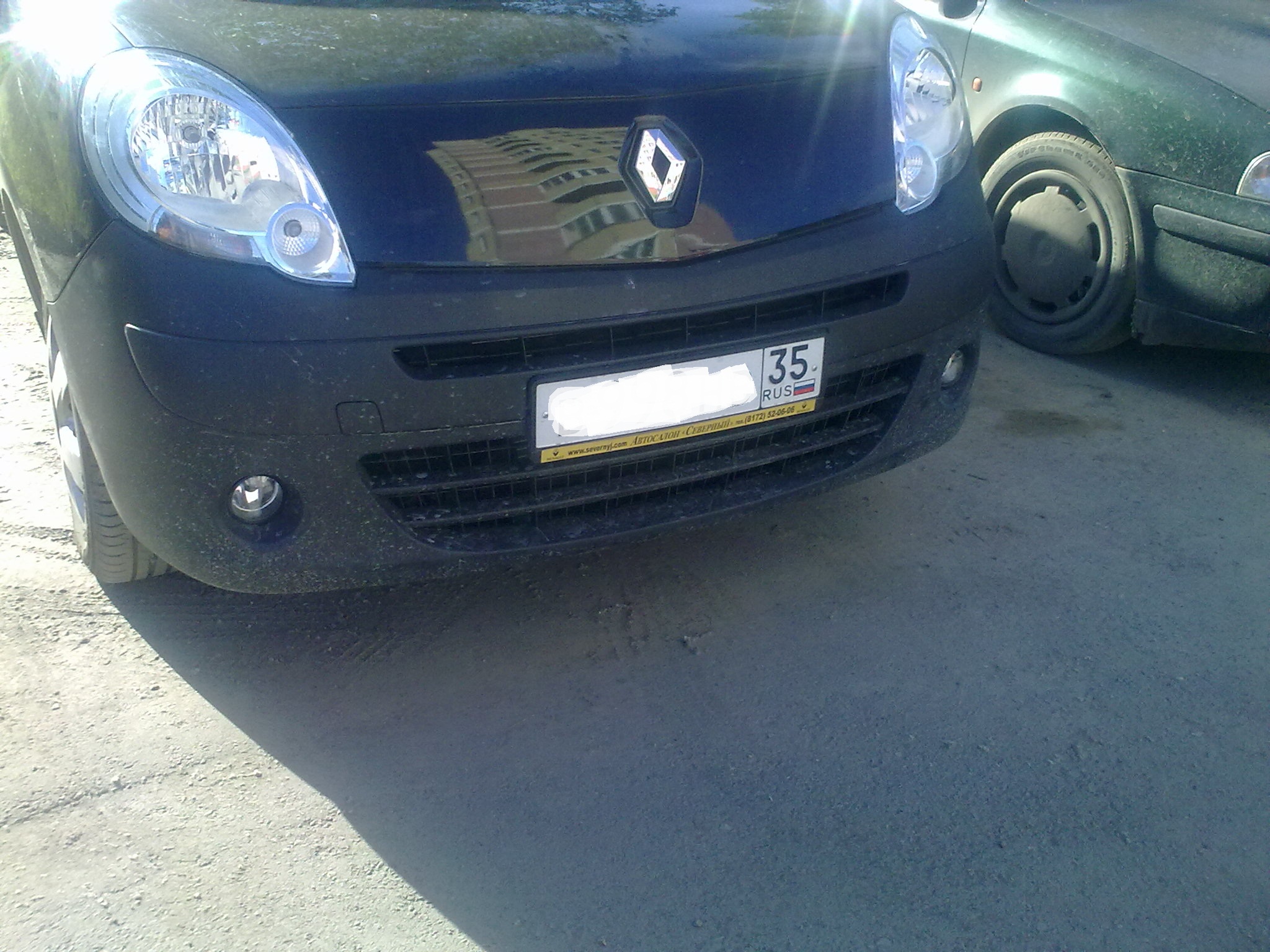

Противотуманные фары- 2200 рублей. Неоригинал. фирма DEPO.
Все про штатные ПТФ: viewtopic.php?f=7&t=297&p=1863#p1863
На заказ, цена 2200 за 2 фары

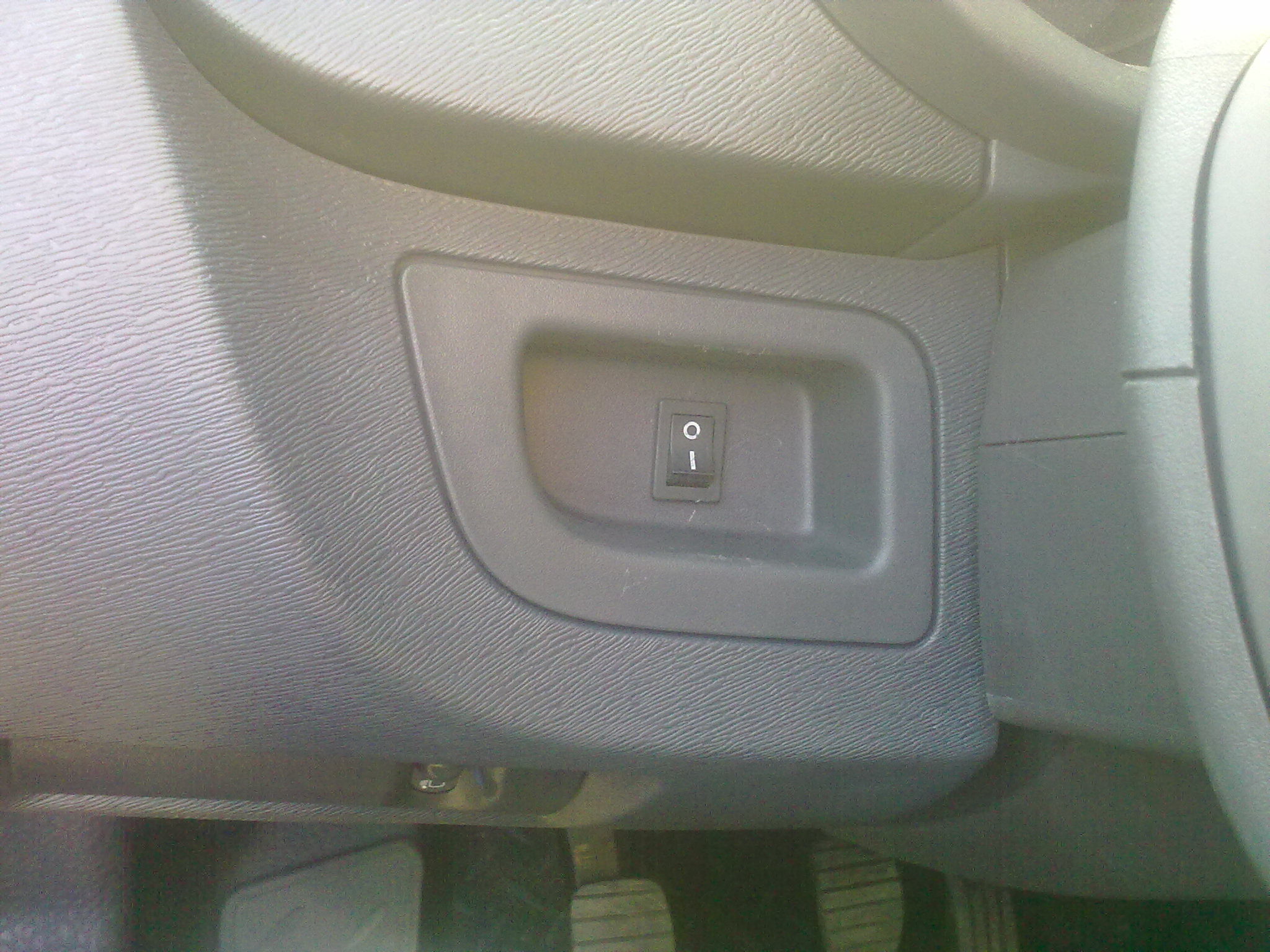

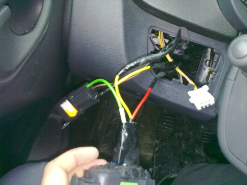

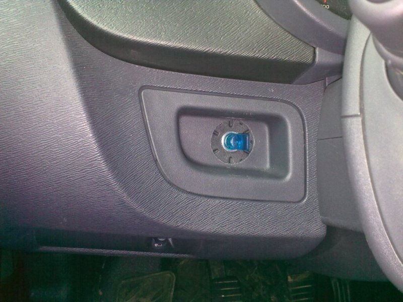

Выключатель вынесли в нишу.
Re: Противотуманные фары (для тех у кого Authentique)
Сообщение AntonM » 17 окт 2011, 10:17
А как выключатель протянул в салон??

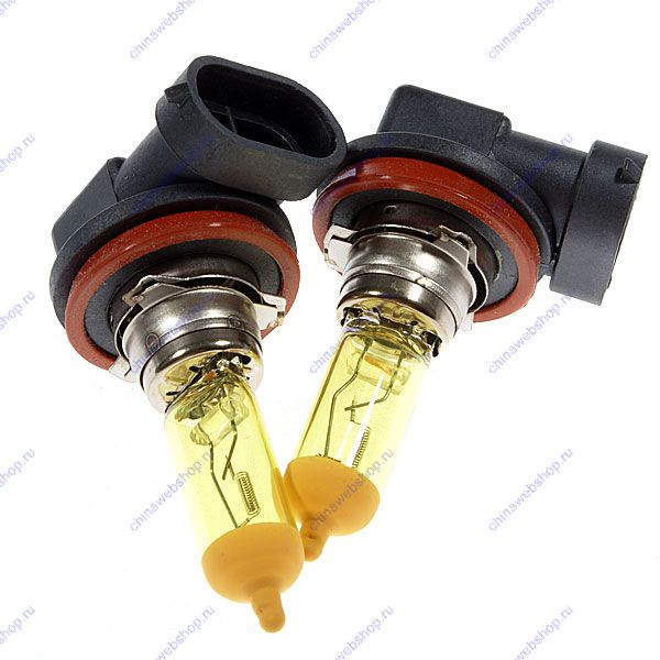

Забыл добавить. Тип лампы- H11. Фирменные не дешевые (520 рублей штука), но можно найти китайские.

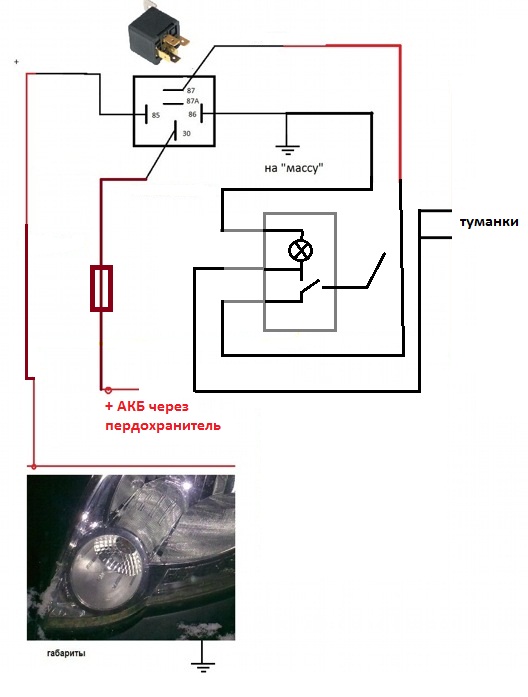

переподключил туманки через 5-ти контактное реле для возможности их включения только при включении ближнего/дальнего и автоматического отключения в случае забывчивости. Что особенно актуально по новым правилам, так как нельзя ездить с туманками без головного света.

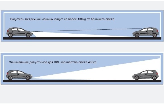

Сообщение AlexyCV » 12 авг 2012, 02:31
согласно поправке к ПДД 2010 года, ПТФ можно использовать в качестве ДХО.

Сообщение stapro » 03 ноя 2012, 14:13
Себе купил такие-же противотуманки. Приехал на СТО а там ответили, что крипить их не к чему. Пол под бампером нет крепления! Как у Вас крепятся противотуманки?
