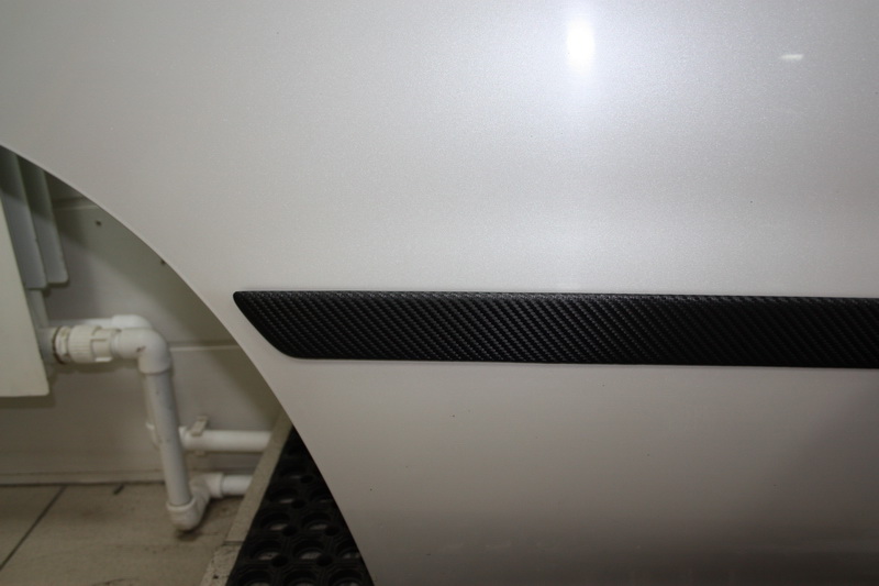

Обклейка элементов автомобиля пленкой карбон
Сообщение svpam » 01 ноя 2011, 00:25

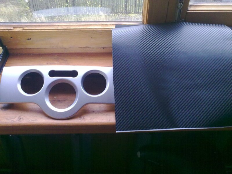

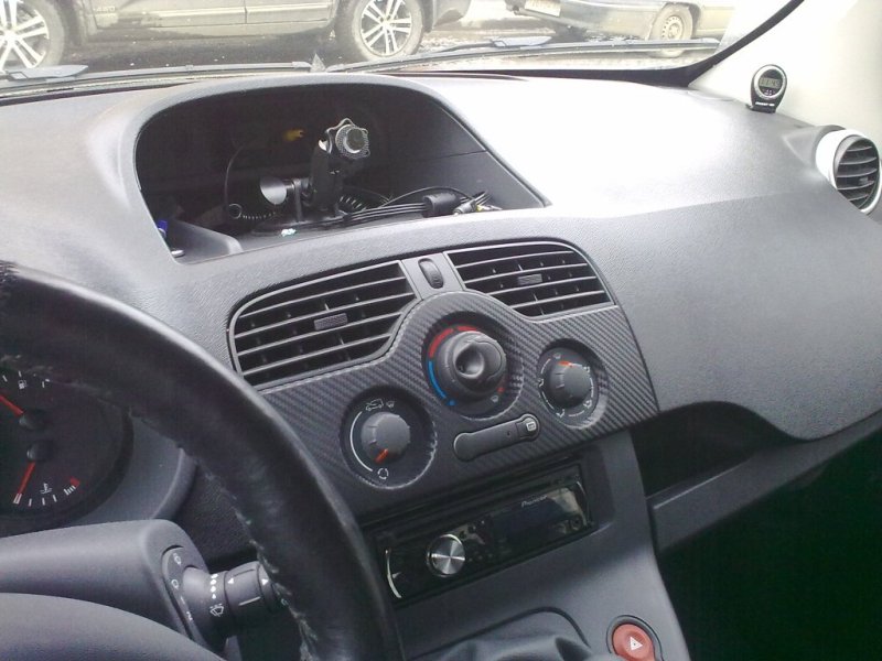

Вообще решил создать такую темку. Я уже попробовал некоторые детальки своего авто поклеять так называемой 3D пленкой под карбон и хочу поделится опытом. На самом деле сложного ничего нет. Просто клеится почти как самоклейка но отличие в том что она тянется под нагревом. Поэтому для этого нужен строительный фен.
Вот как у меня получилось.
Re: Обклейка пленками.
Сообщение Sunsetpeople » 01 ноя 2011, 12:43
Как логотив на руле обтянул? снимал кругляш?
Попробуй еще обтянуть молдинги

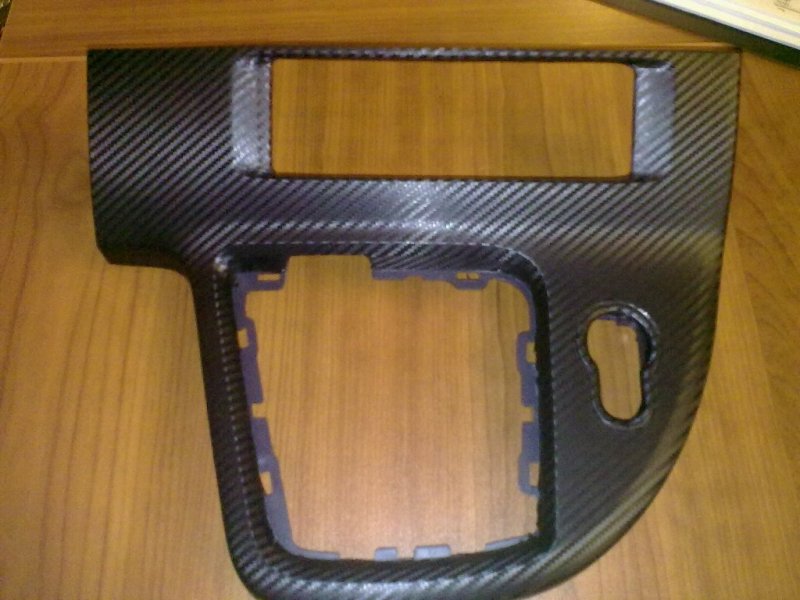

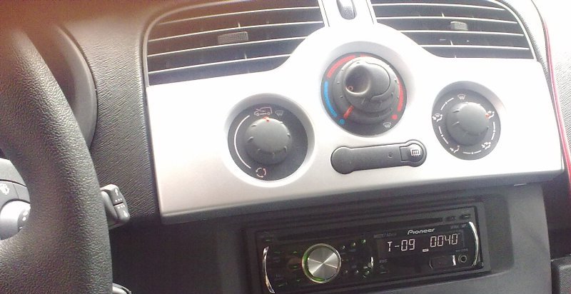

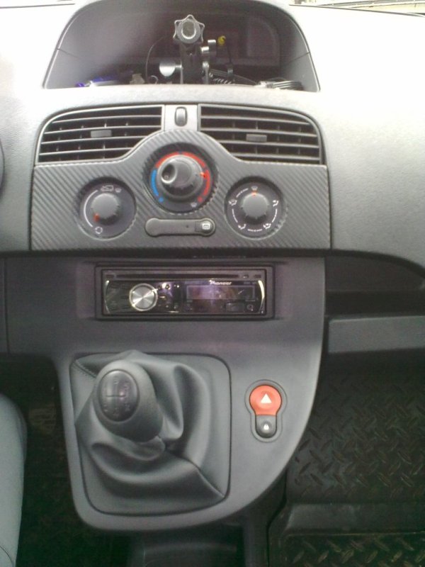

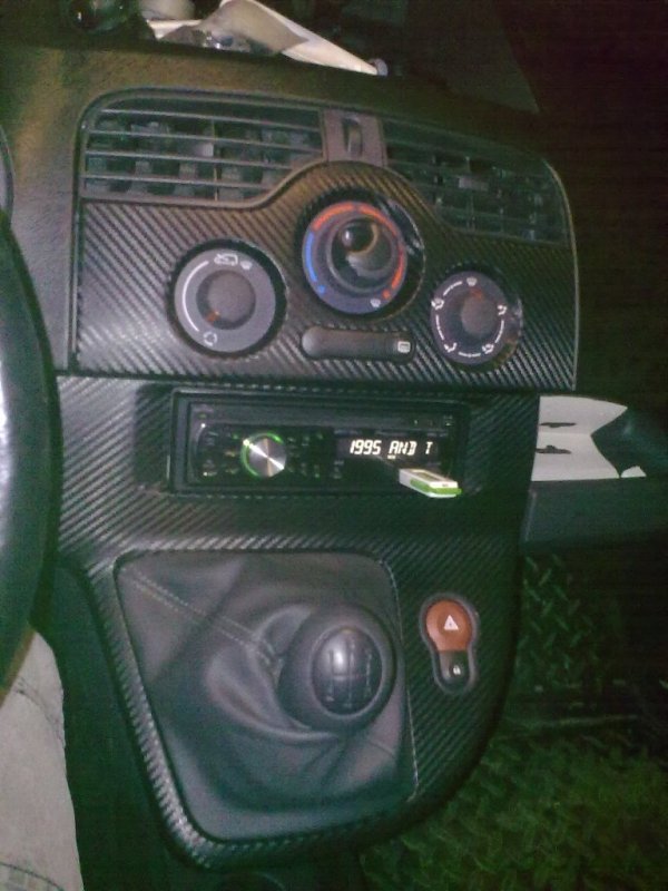

Панель управления

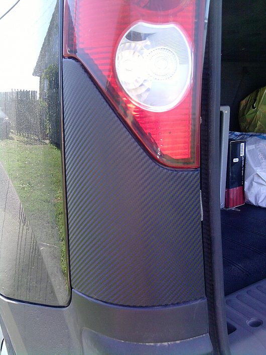

Элементы задних фонарей

Сообщение AntonM » 03 ноя 2011, 14:43
мне понравилось, тоже бы так хотел
Re: Обклейка элементов автомобиля пленкой карбон
Сообщение BadManII » 03 ноя 2011, 18:16
Зачетно панельку сделал

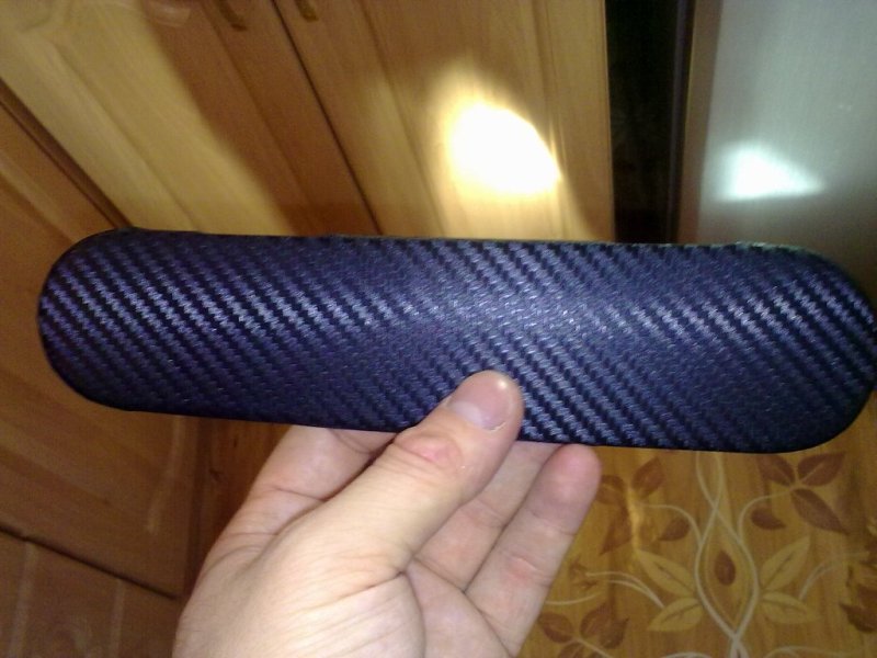

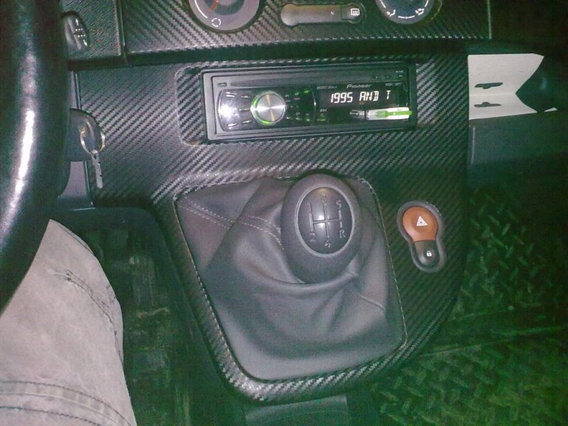

Накладка на дверь.
Сообщение svpam » 04 ноя 2011, 00:54
Sunsetpeople а ты переживал. Я же сказал ничего сложного нет. Только спешить не надо и все. :D
Сообщение Sunsetpeople » 04 ноя 2011, 00:55
Сообщение svpam » 04 ноя 2011, 00:57

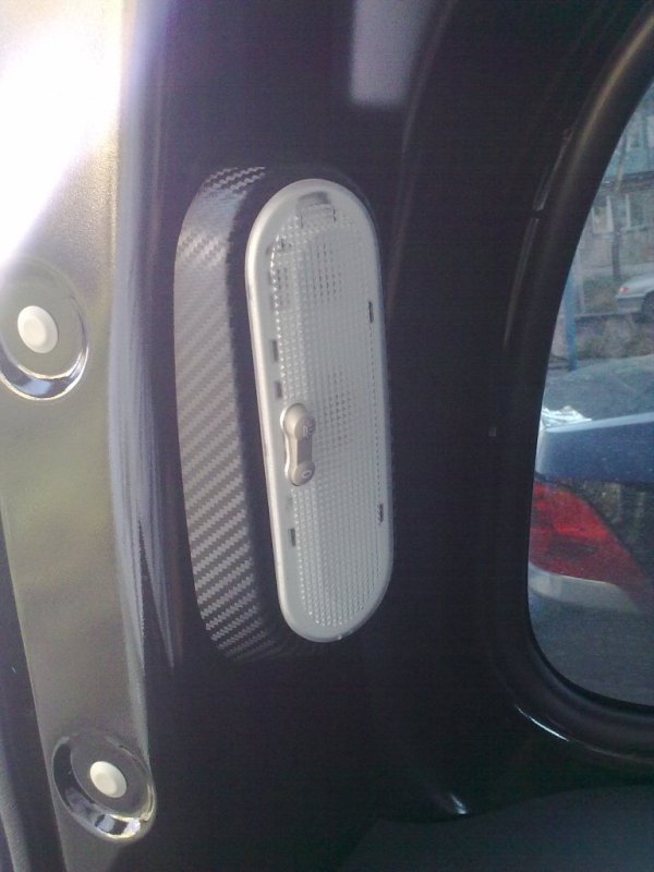

Сообщение Sunsetpeople » 04 ноя 2011, 15:10
Палфон подсветки багажного отделения

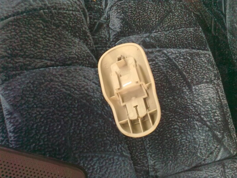

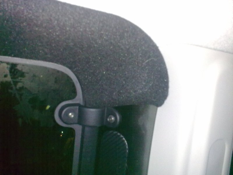

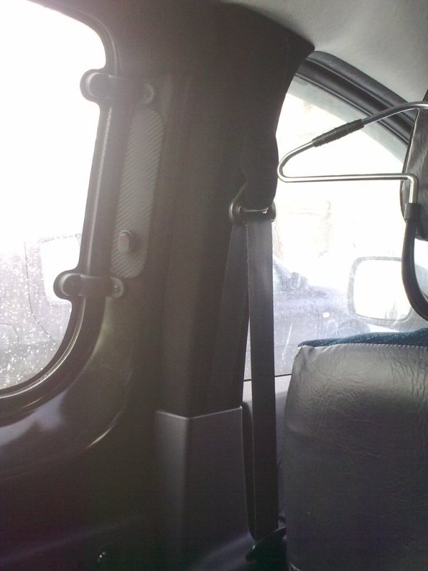

Заглушка на месте отсутствующей ручки в стойке
Сообщение Sunsetpeople » 14 ноя 2011, 13:19

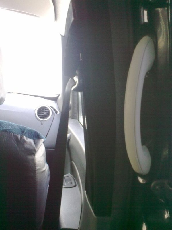

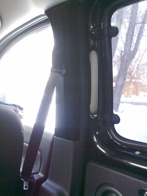

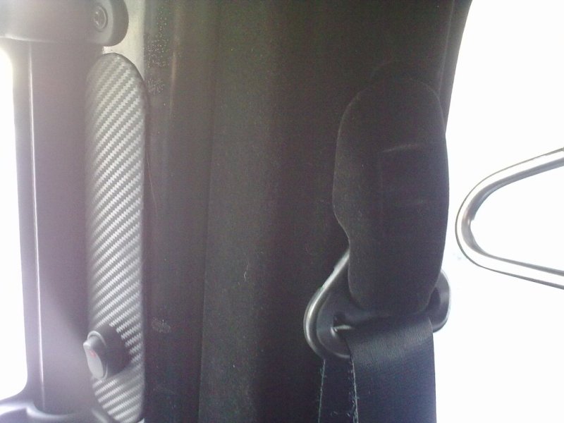

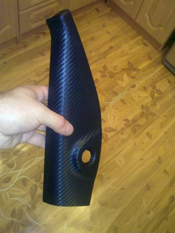

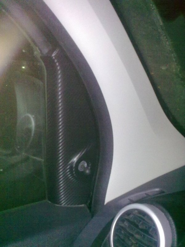

Стойка ветрового стекла
Крышка КПП

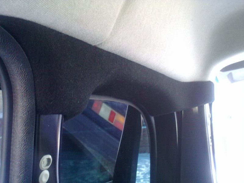

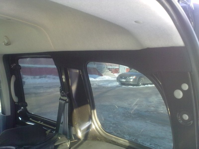

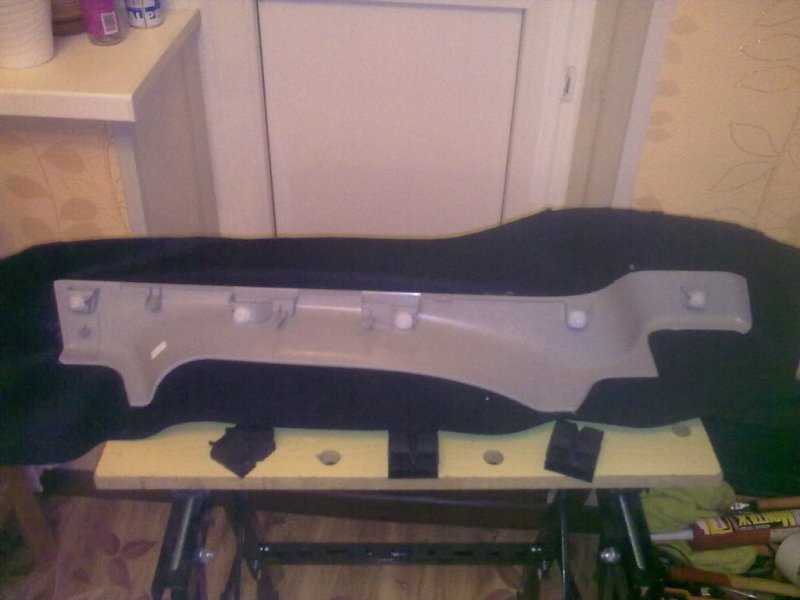

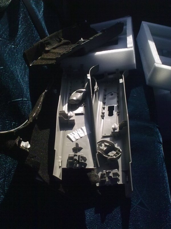

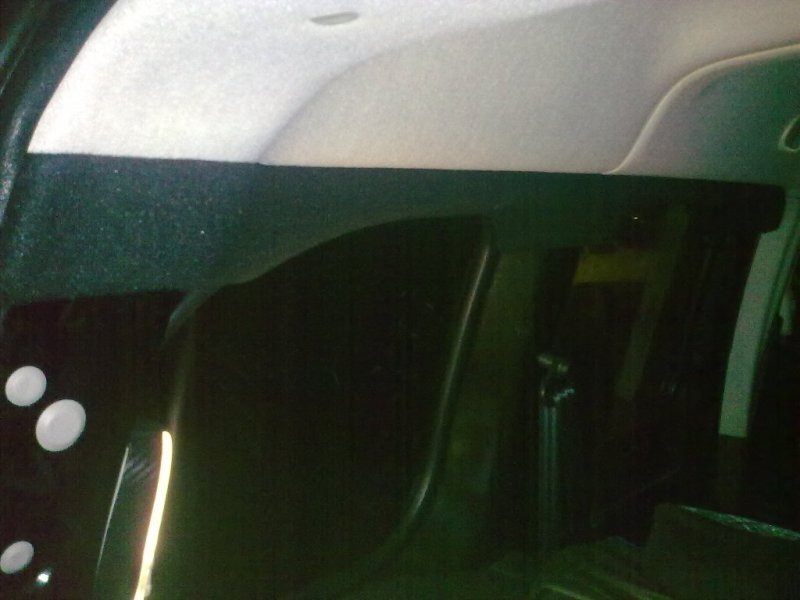

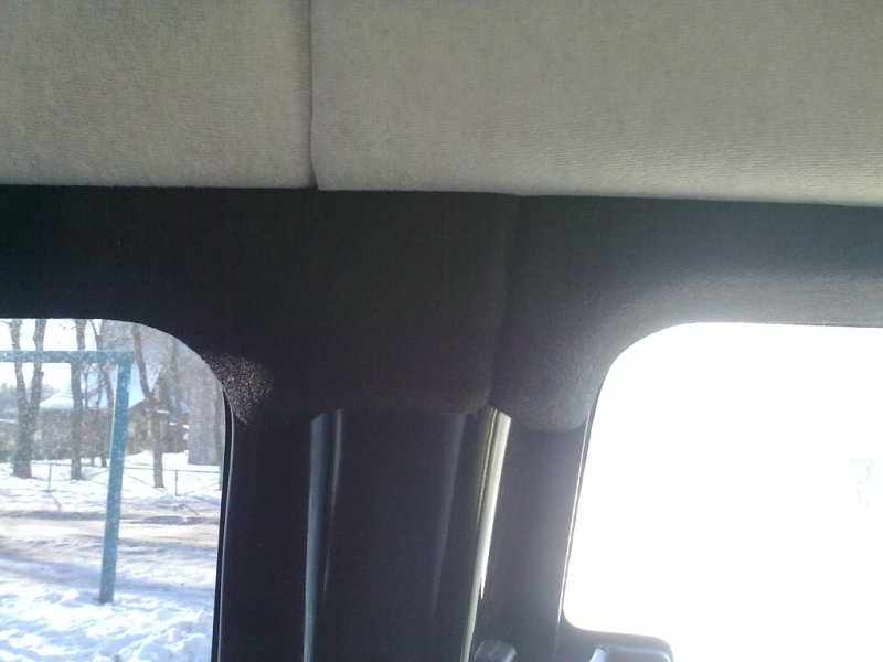

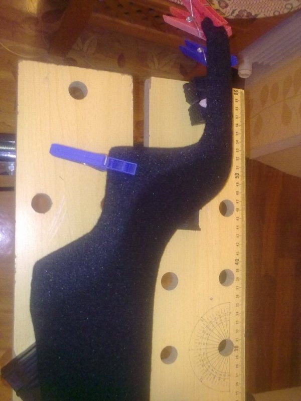

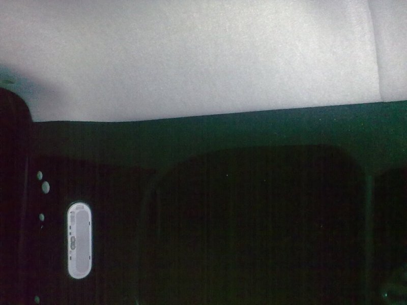

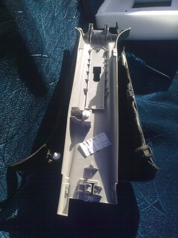

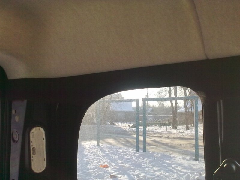

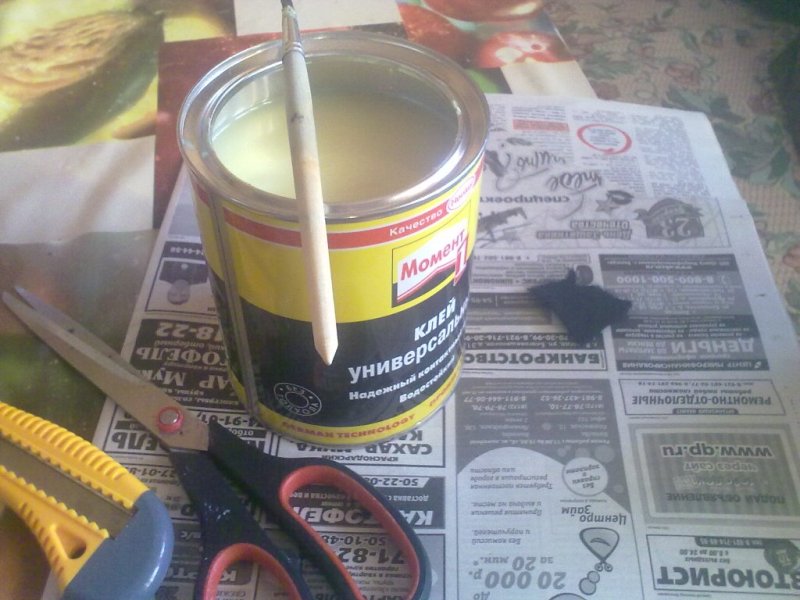

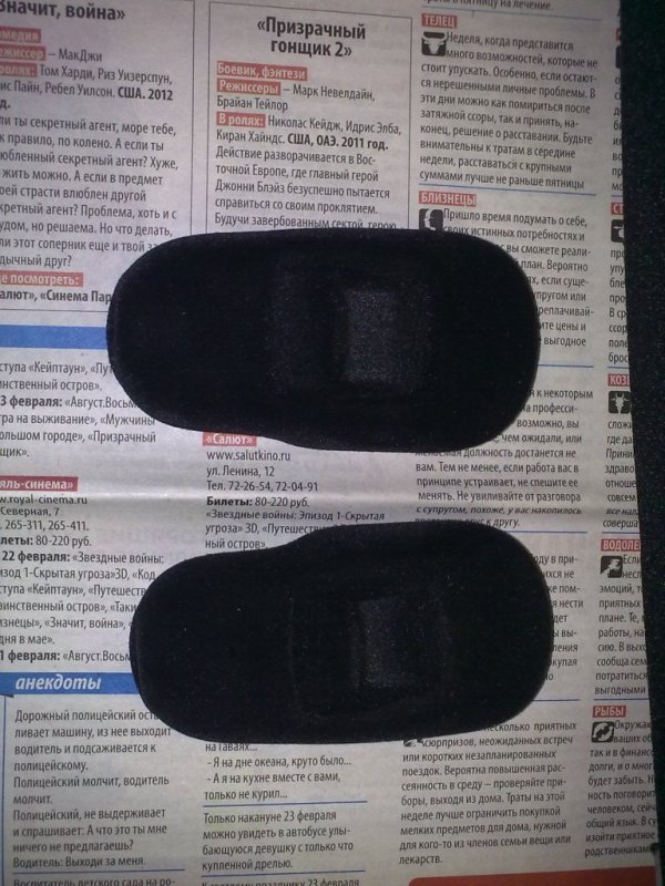

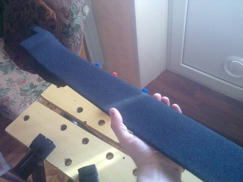

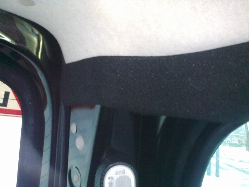

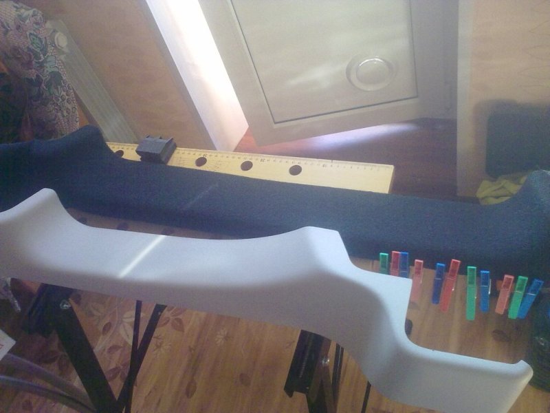

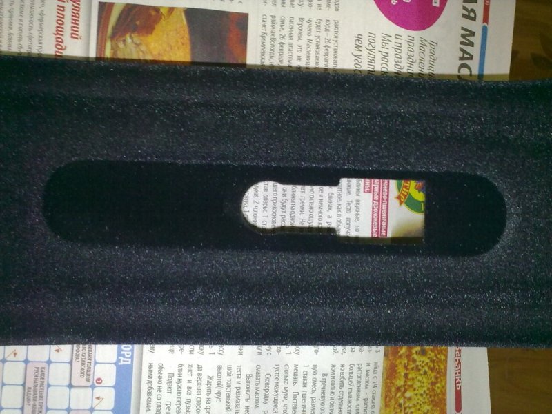

Короче достал меня скрип и стук пластика в салоне. Решил начать с потолка.

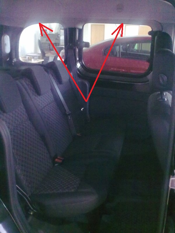

На потолке есть пластиковые молдинги которые крепятся на клипсах прямо к металлу и на неровной дороге дребезжат. Хотел обклеить битопластом но это не эстетично, так как битопласт клеиться на торцы и будет виден. Купил карпет черный высокой плотности, и клей момент в банке универсальный.

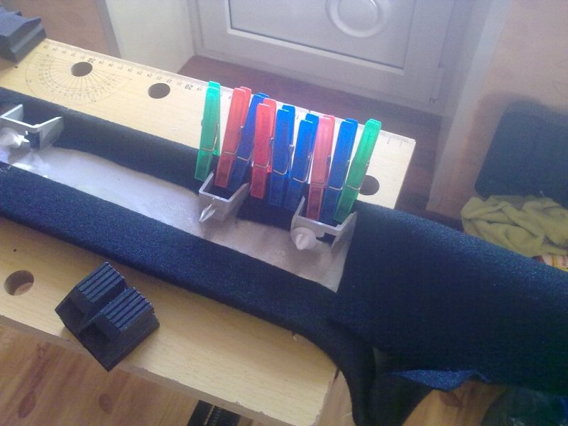

Плюс карпета в том что он достаточно хорошо справляется со скрипом, к тому же он более уютен чем пластик, но не везде уместен.

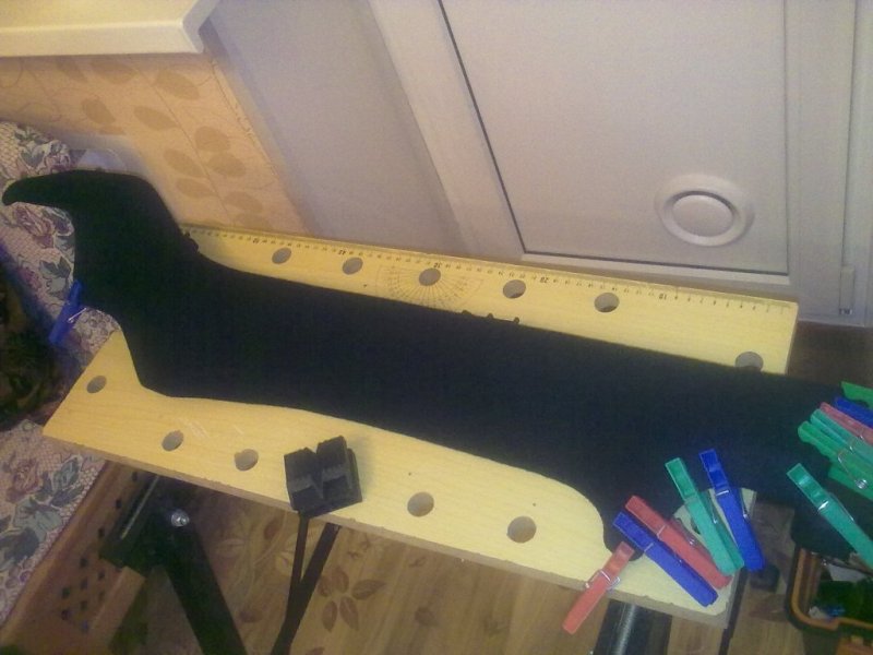

Хотелось бы остановится на клею- клей достаточно быстро схватывает, поэтому наносить его надо быстро. Но сразу карпет вдавливать нельзя так как улей просочится и выделится на поверхности белым пятном. поэтому сначала надо положить карпет на клей, затем выждать минут и начинать потихоньку разглаживать. после 10-15 минут с усилием разгладить поверхность. на загибы с тыльной стороны желательно поставить прищепки для того чтобы материал под натягом не сполз назад.
Поставил на место- результат отличный, ничего не скрипит и не шатается, защелкнулось с натугом как и надо.
Еще много работы, пока выкладываю левые молдинги...

Вот еще посветлее

Сообщение Река2 » 10 фев 2012, 00:36
Красиво конечно, но проехав 14000 км по различным дорогам России у меня ничего не скрипит и не гремит. Интересно у других как?
Re: Перетяжка элементов салона карпетом
Сообщение Sunsetpeople » 10 фев 2012, 00:43
Сообщение AndreiKo » 10 фев 2012, 00:44

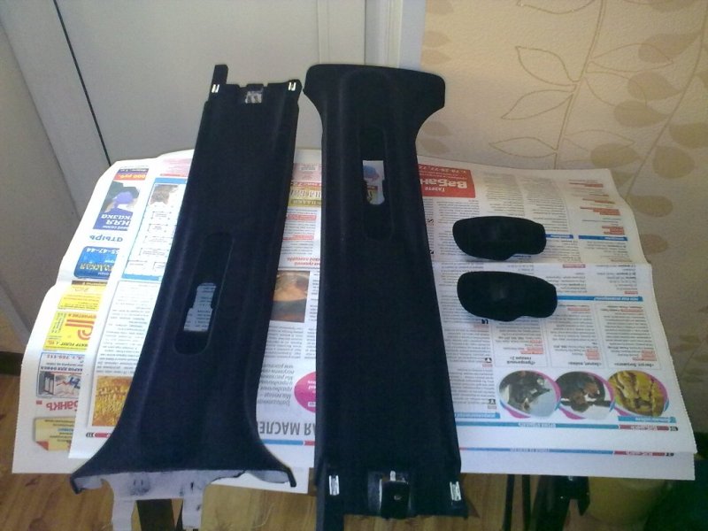

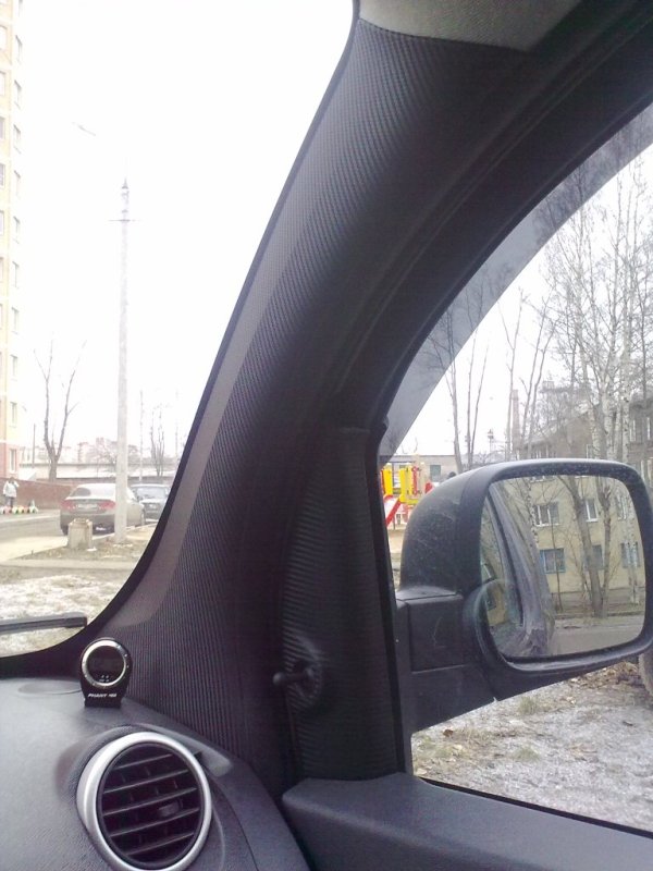

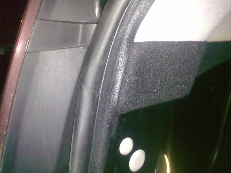

Флокирование средних стоек.

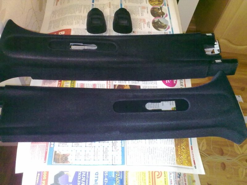

Сообщение Sunsetpeople » 06 мар 2012, 22:43

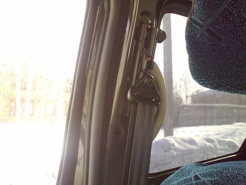

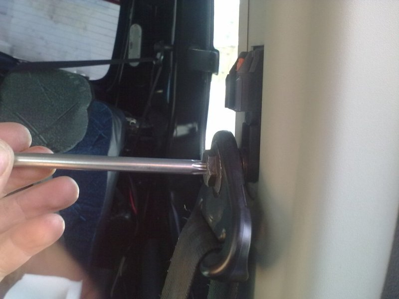

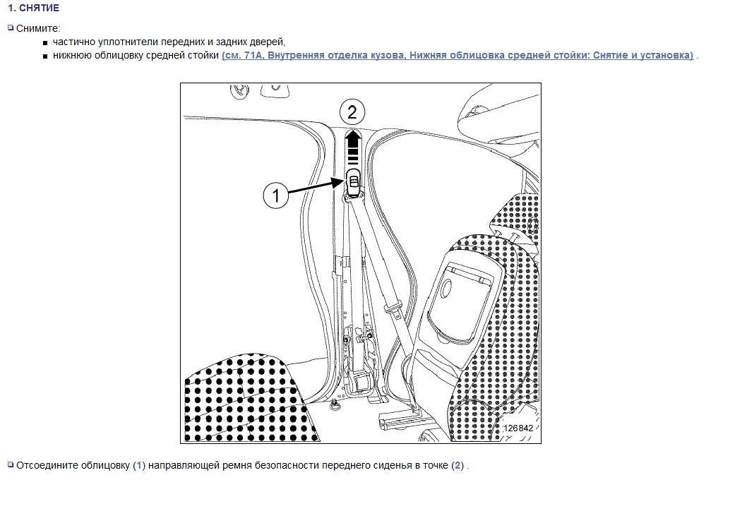

Отдал на флокирование средние стойки.
Если кто захочет заморочится на будущее скажу чтобы снять декоративные фиксаторы нужно потянуть с усилием их на себя за верхнюю часть.

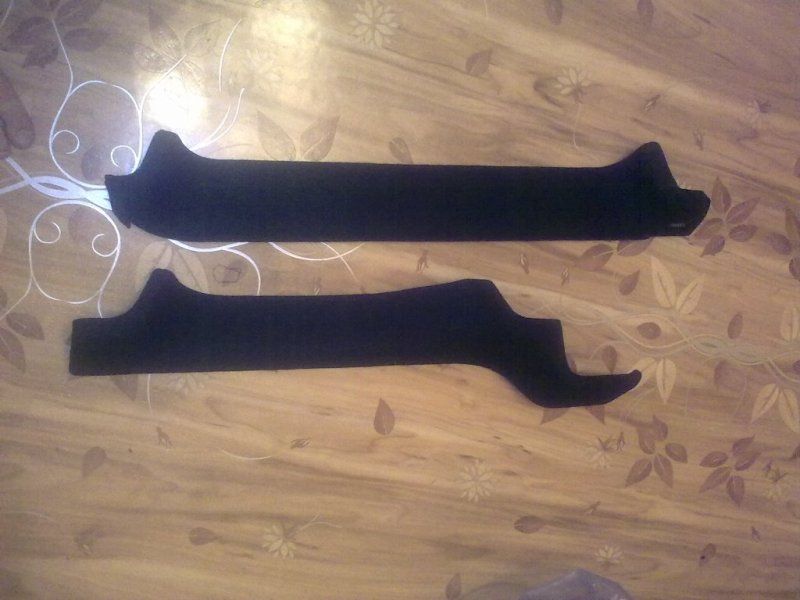

Флокирование элементов салона
Сообщение Sunsetpeople » 07 мар 2012, 18:53
Так как были перетянуты все элементы салона в черный, средние стойки так и остались светлыми, их не перетянуть по одной причине- крепление ремня безопасности. Было принято решение отдать на флокирование.
Ребята из сервиса сказали чтобы полежали еще сутки до полного высыхания. Завтра поставлю.
