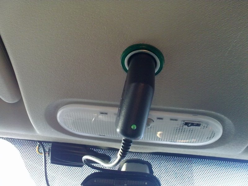

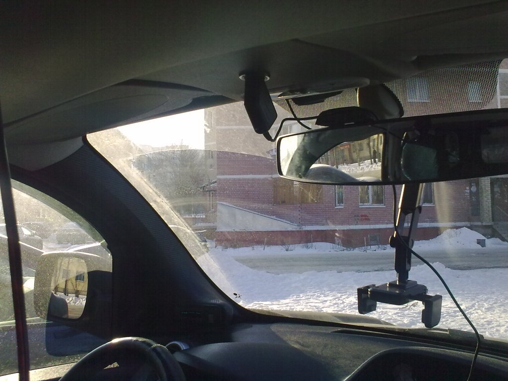

Сообщение Sunsetpeople » 28 янв 2012, 22:25

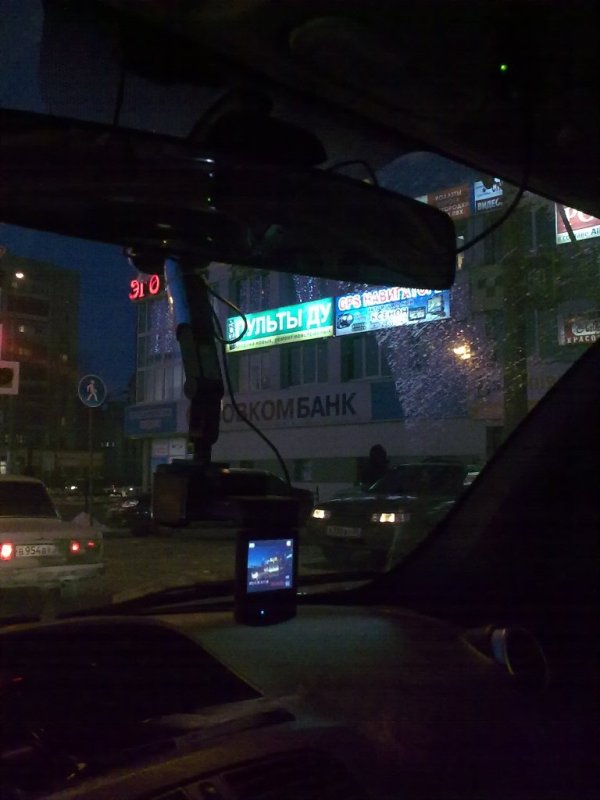

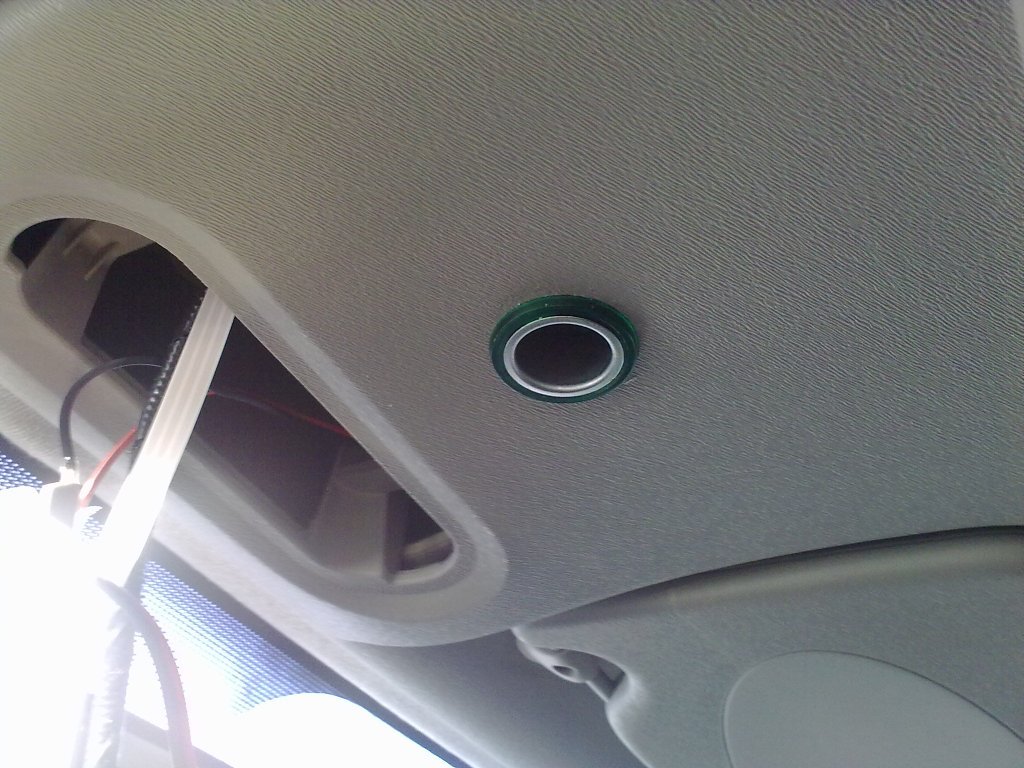

В связи с тем что недавно приобрел видеорегистратор, висящие вниз провода стали меня напрягать. тут возникла идея использовать свободное место в полке по назначению- врезать гнездо прикуривателя.
Самое главное- не мешает обзору. Теперь можно подключать любые гаджеты на стекле без всяких "соплей".

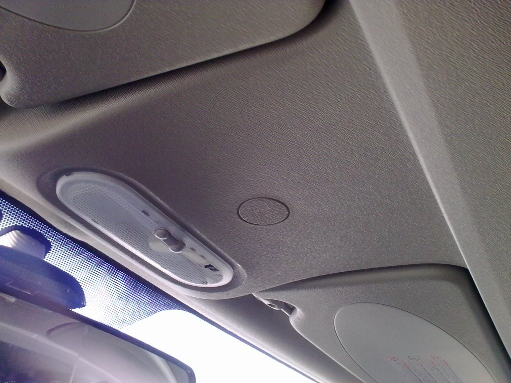

Да Кангу вообще оригинальная машина. Разметка под датчики парктроника есть, Разметка и место в ручке для камеры заднего вида есть. А тут еще и это =) Ну реально напрашивается...

А это плохо или хорошо с Вашей точки зрения? :D Меня Антон звовут, можно просто Антон :) А ты знаешь, розетка в потолке это очень удобно. Я читаю это одна из немногих мегаполезных вещей которые я сделал в машине.
"Экстраординарные времена требуют экстраординарных решений" (с) :oops:

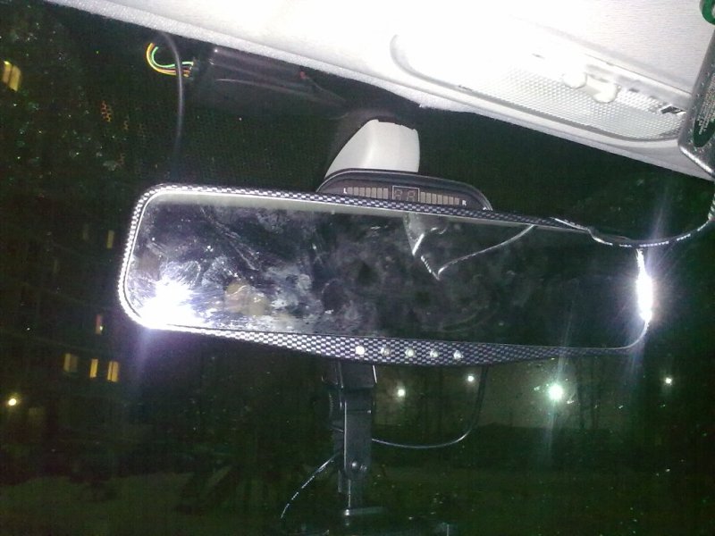

Вот теперь думаю как мне штангу видеорегистратора укоротить и убрать его за зеркало заднего вида

Да нет , я правда из лучших чувств... А видеорегистратор ..., что-то больно далеко он получается. У меня руки коротки его из-за зеркала постоянно доставать. И вообще найти бы модельку на панель, но чтоб несильно выделялась.

korsaa писал(а):Да нет , я правда из лучших чувств... А видеорегистратор ..., что-то больно далеко он получается. У меня руки коротки его из-за зеркала постоянно доставать. И вообще найти бы модельку на панель, но чтоб несильно выделялась.
да хотя бы его поставить чуть ниже зеркала

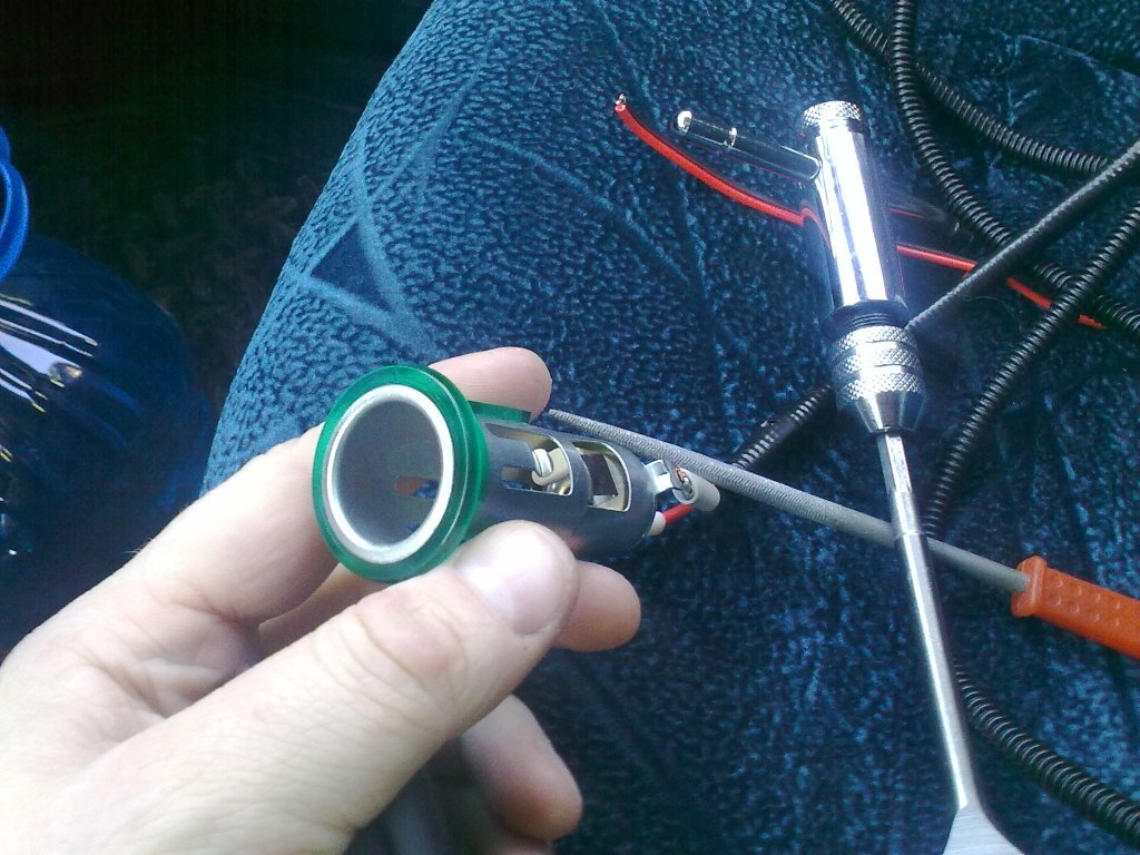

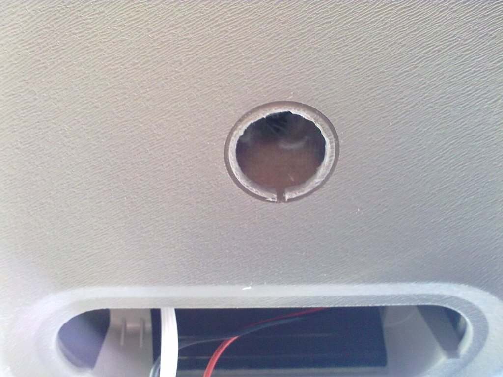

Заглушка вынимается или вырезать нать? :)
Re: Дополнительное гнездо прикуривателя в водительскую полку
Сообщение Sunsetpeople » 15 мар 2012, 23:44
softline3 писал(а):Заглушка вынимается или вырезать нать? :)
высверливать пером

Понятно!А то я попробовал подцепить её ножом,а она не поддаётся.Вещь хорошая,надо будет сделать!!! :)

так вроде и так видно что это не заглушка :D такое ощущение что производитель подсказал что ту должно быть этим кружком...

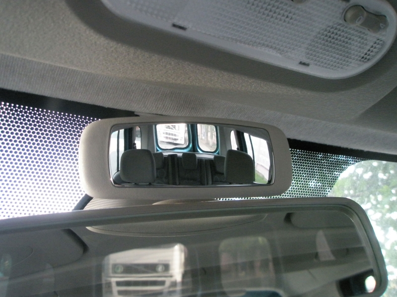

Кружок - место установки дополнительного зеркала для наблюдения за детьми в салоне.

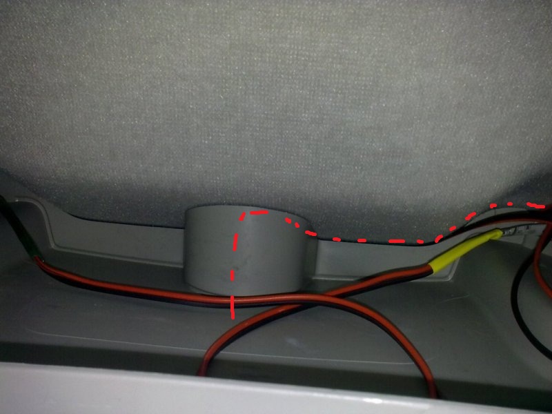

Короче вырезаешь отверстие, далее вставляешь пркуриватель, затем залезаешь под потолок и видишь что между гранью полки и обшивкой потолка имеется карман, по нему и ведешь проовд, далее через крепление полки под обшивкой, снимаешь правую стойку лобового стекла, там ведешь по креплениям с проводами, далее под уплотнителем двери вниз в ноги пассажира, ну и на центральную консоль, там параллелишь с прикуривателем.
на фото я показал где проведешь провода, в реальности сам поймешь просто засовывай их туда и все. На фото сопли не от прикуривателя, не обращай внимания.

UDZ писал(а):Кружок - место установки дополнительного зеркала для наблюдения за детьми в салоне.
У меня оно закреплено в паре с салонным зеркалом заднего обзора.
да это правильно, а у меня там парктроник стоит ;)
