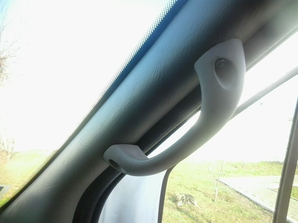

Ручка на потолок переднему пассажиру
Ручка над пассажирской дверью/ на стойке (у лобового стекла)
Сообщение ivas777 » 22 май 2013, 14:34

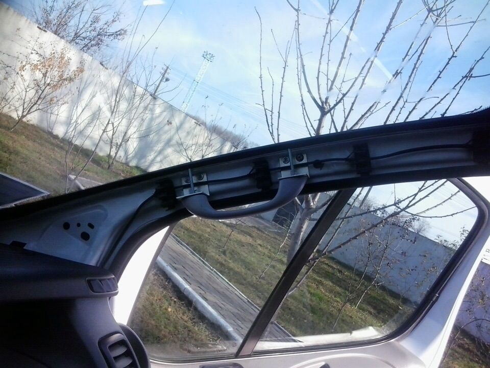

illiteracy писал(а):А кронштейны просто к пластику крепил или какие-то закладные под обшивку?
Мне еще хочется сделать ручку для пассажира на передней стойке. На К1 такая была, очень удобно.
Re: Ручка над пассажирской дверью
Сообщение ivas777 » 22 май 2013, 14:48
Sunsetpeople писал(а): Верхние крепления к металлу за обшивкой, нижние через болт в пластине привинчивал закладные кргуляши из фанеры и к ним крепил, к пластику ничего никто не крепит это же все шататься будет)
Сообщение ivas777 » 22 май 2013, 14:51
novizki писал(а): Я тоже пытался приспосбить куданибудь ручку пассажиру :? Вперед нельзя т.к. там подушка безопасности; на стойку тоже не получится т.к. там провода проложены и пустота, прикрытая пластмасской, не за что зацепиться. Вариант над дверью :o но руки ещё не дошли заглянуть под обшивку потолка.
А у Вас что, и в наклонной стойке подухи? Или просто Вы имели в виду, что там провода?
Да, я тоже задумывался над этим. Судя по фоткам из темы про очечник, там есть где разгуляться, но вот к чему там привязаться (над дверью)?!
Я уже даже думал туда (над дверью) металлические пятаки с резьбой на эпоксидку/хол. сварку присобачить, а к резьбе пятаков на винты сами ручки посадить. При норм. площади пятаков и площади контакта ответной пов-сти, должно держаться мощно. Ну может уже там и есть что из крепежа- надо будет глянуть под обшивкой. Но без ручки неудобно конечно пассажиру переднему.

п.с. кстати, ручка для вскарабкивания в машину (на стойке) мне лично не нужна, мне бы над дверью присобачить ее :) При чем если уж гулять, то брать ручку убирающуюся с лифтом... хотя она высоко будет распологаться и вроде можно вообще торчащую ручку брать.

Я ничего не понял, вы хотите сделать ручку как на символе над дверью пассажира спереди? ручку купить не проблема, пробема ее закрепить, я точно не могу сказать сейчас не смотрел есть ли уголок за обивкой потолка в этом месте, если есть то плевое дело сделать. Еслит ам нет ничего то ничего не выйдет, если только хорошего сварщика с "автоматом" найти

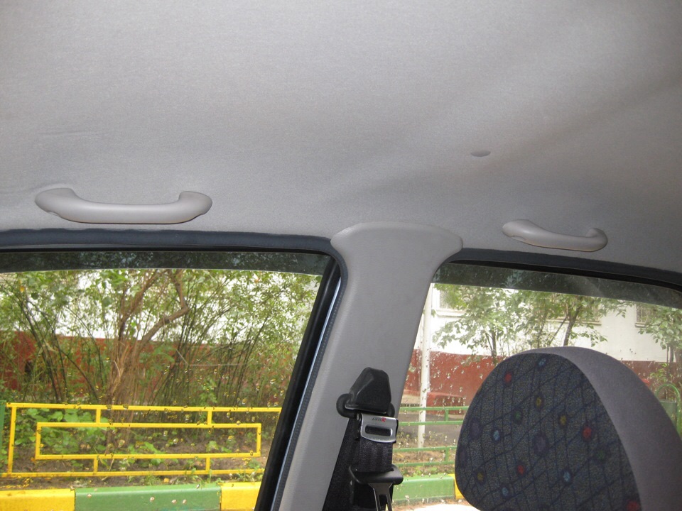

Сообщение Sunsetpeople » 30 ноя 2014, 17:01
Вот подумал может и вправду поставить, заказал ручку GM 96279672 цена 80 р. На авео такие стоят, вот на матиз товарищ ставил(фото)
У нас под обшивкой имеются отверстия в пластине, может кто ставил уже?

Сообщение illiteracy » 02 дек 2014, 17:13
На первой канге стояла на стойке, но там расстояние значительно меньше. Для использование ручек в наших машинах нужны оооооочень длинные руки. Опять же, рука пассажира, с учетом ширины боковой стойки очень сильно перекрывает боковой обзор. Садиться и вылезать, держась за ручку, не удобно - или высоко, или далеко. Лучше придумать что-то в районе торпеды, как на старых УАЗах и грузовиках.

Сообщение Sunsetpeople » 03 дек 2014, 14:40
illiteracy писал(а):На первой канге стояла на стойке, но там расстояние значительно меньше. Для использование ручек в наших машинах нужны оооооочень длинные руки. Опять же, рука пассажира, с учетом ширины боковой стойки очень сильно перекрывает боковой обзор. Садиться и вылезать, держась за ручку, не удобно - или высоко, или далеко. Лучше придумать что-то в районе торпеды, как на старых УАЗах и грузовиках.
На стойку ставить ручку действительно очень сомнительное мероприятие, хотя если не сильно откидываться в кресле до достать можно. На потолок будет логичней и удобней, но там нужно ставить гайки-заклепки.
