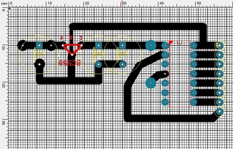

Вот перечерченная схема мною для проводного управления магнитолой:
Красный выделена стабилизация питания 5В, это питание микросхемы. :!: Микроконтроллер Pic 16F630 работает от 2 до 5,5 вольт :!:
Чуть ниже обычный 3,5 штекер, на кончике которого имеется напряжение ок.3 В. На него подается сигнал с микроконтроллера.

Ну вот сегодня наконец то развел плату и упаковал в коробочку. Прошил MK, все работает! Огромное спасибо Валерию с лагуна-клуба Белоруссии, это он написал программу для меня и предоставил схему!

Прошивал микроконтроллер PIC16F630 программатором chipprog2, программа для программатора тоже называется chipprog2.
На заметку!
Если программатор не PicKit2, то возможна потеря калибровочного коэффициента, который находится в последней ячейке памяти контроллера обязательно после открытия НЕХ-файла в программе, которая управляет программатором, посмотреть в последнюю ячейку памяти 03FF, если там стоит 3FFF, то коэффициент потерян и работать не будет. Тогда ещё раз запрограммировать микросхему, предварительно в последнюю ячейку памяти 03FF в ручную вставив значение 3440.
