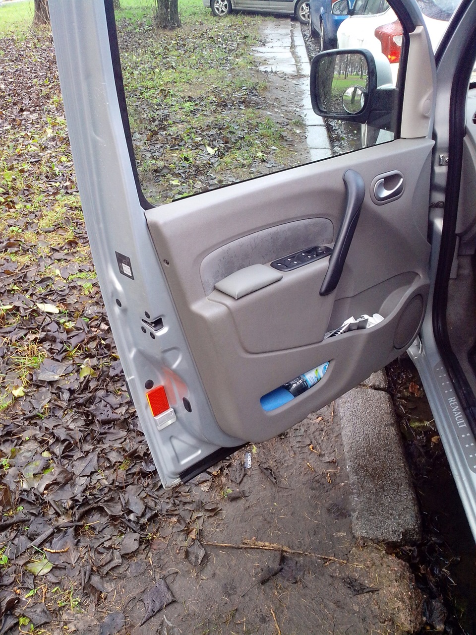

ivas777 писал(а):Все таки решил перетянуть подлокотники на дверях в серый кожзам вместо черного (выше мои фотки всех салонных подлокотников есть), чтобы не походил на кошелек или небрежно оставленный портмоне))) Кстати, заодно его побольше набил поролончиком- стало еще кайфовее))
ивас а у тебя катафот на двери был или сам поставил...у меня чет такого нет...
зы а под катафотом че за хрень?
Re: Подлокотник нештатный (нестандартные решения)
Сообщение ivas777 » 15 ноя 2013, 16:27
:lol: Это не хрень :lol: - это фонарик с магнитным выключением (п.м. герконовый называется, т.е. в фонарик встроен геркон и он размыкает цепь при закрытии двери, на стойке которой наклеен магнитик). Просто в лом проводить было проводку и делать как положено фонари, запитывающиеся от концевиков дверей /от плафона салона... но зато быстро и прикольно (света конечно не ах от них, но все же в полной темноте подсвечивают пространство под дверью открытой+ открытую дверь другим видней...батареек-таблеток хватает на пол года где-то).
Батарейки поменяю в этих фонариках, сделаю тему про все мои фонарики и отражающие ленты и катафоты :D
Катафоты сам клеил (от Патрика и от 9ки они), а то несолидно как-то без них :D

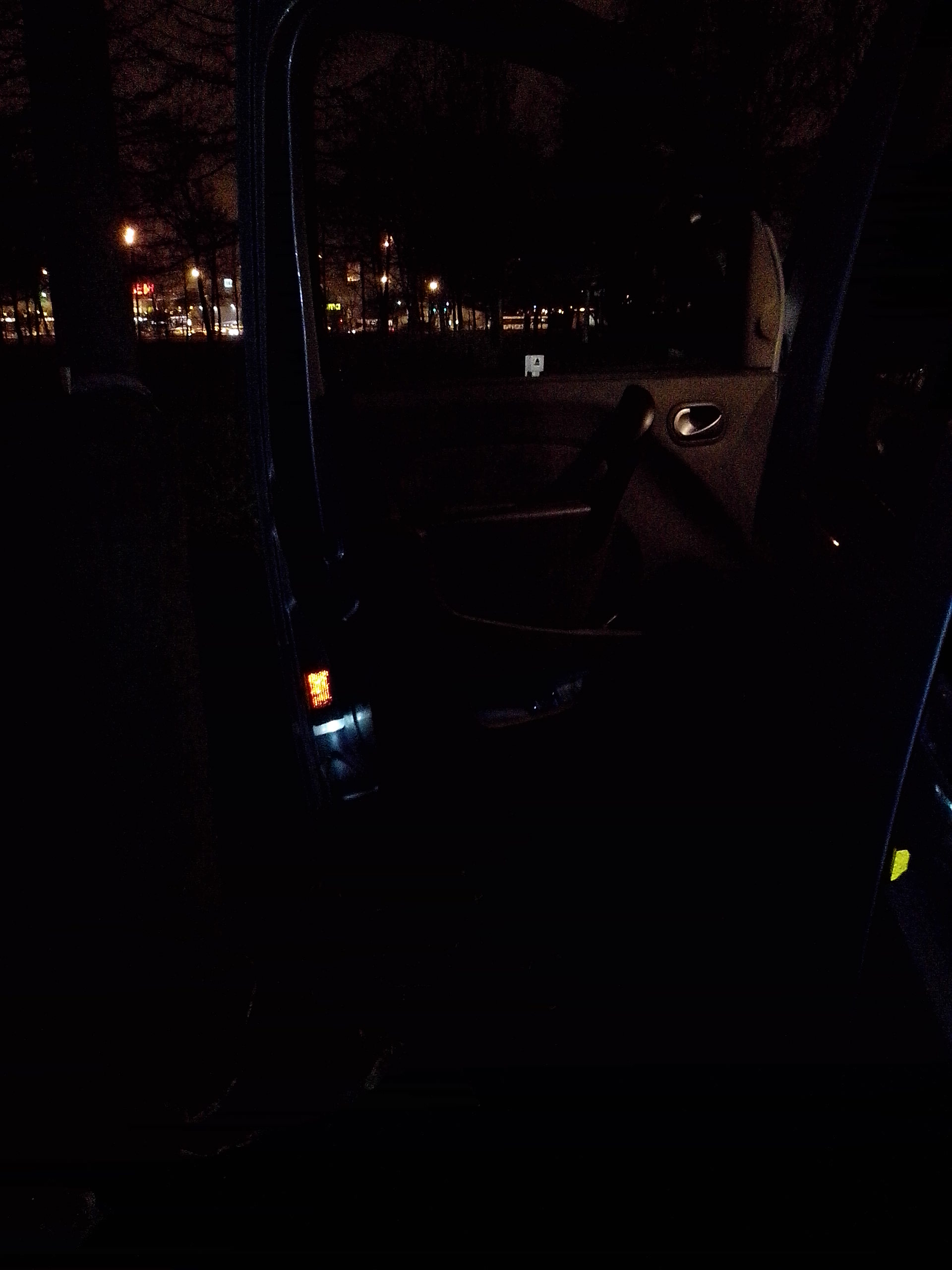

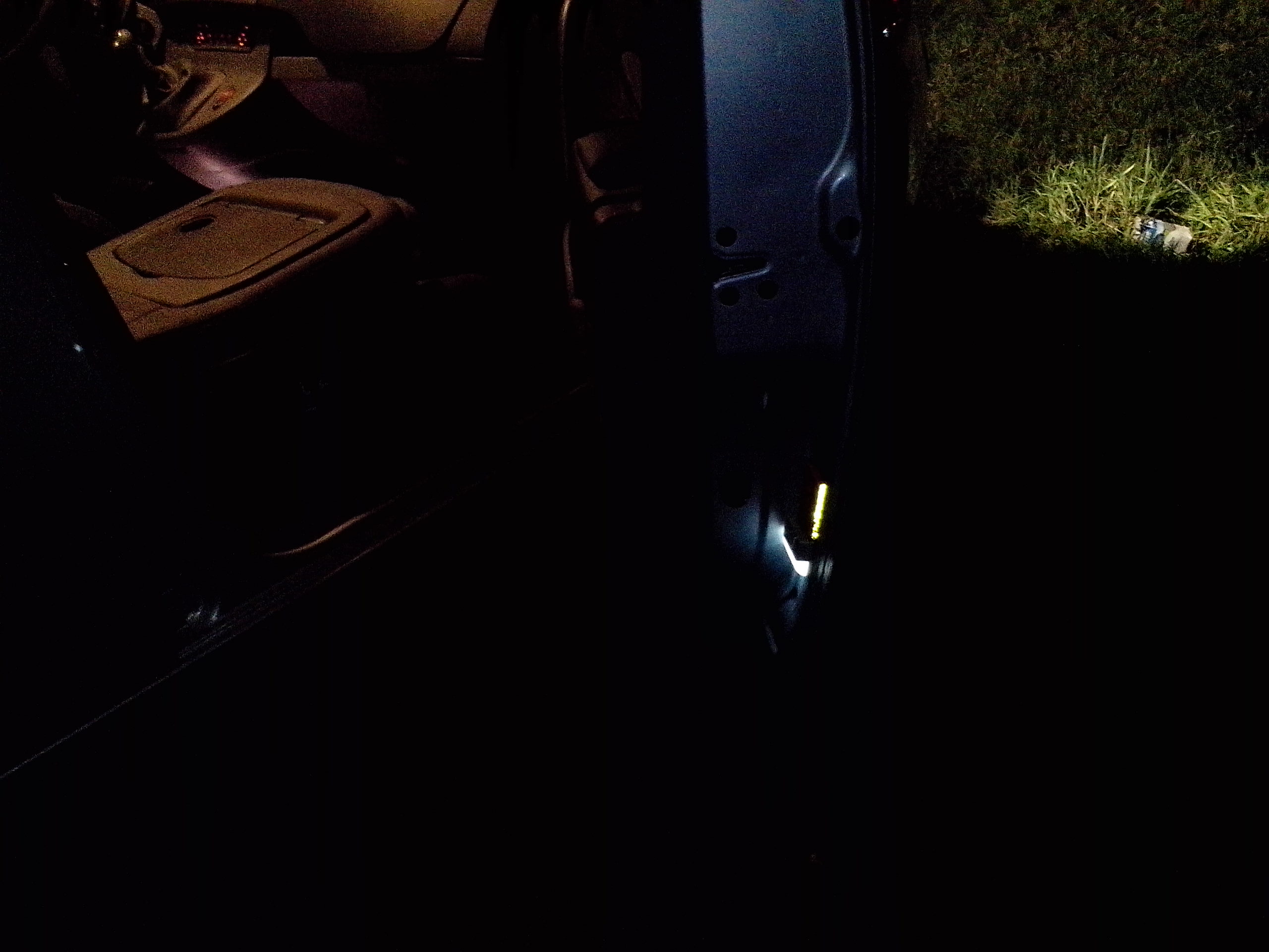

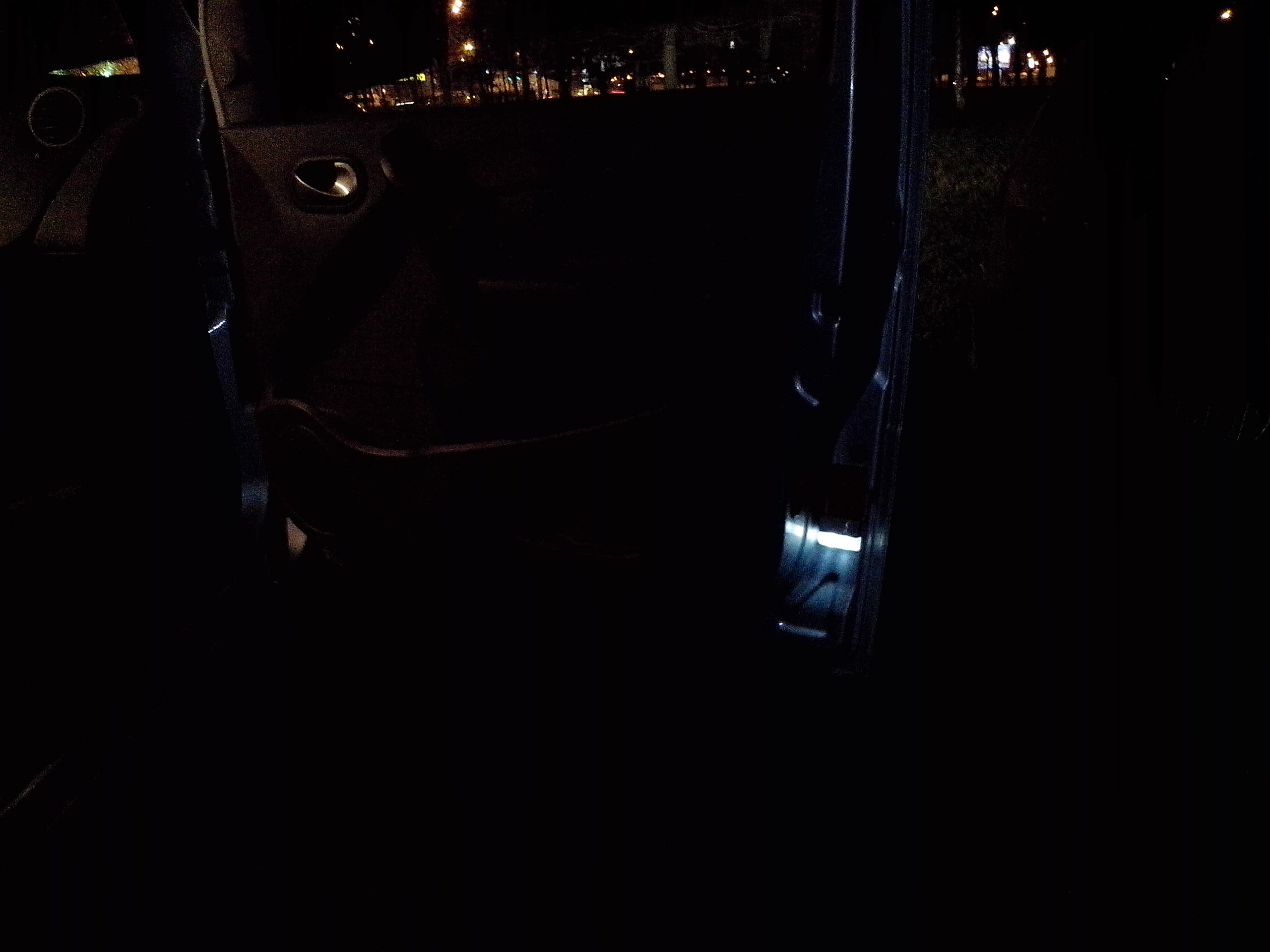

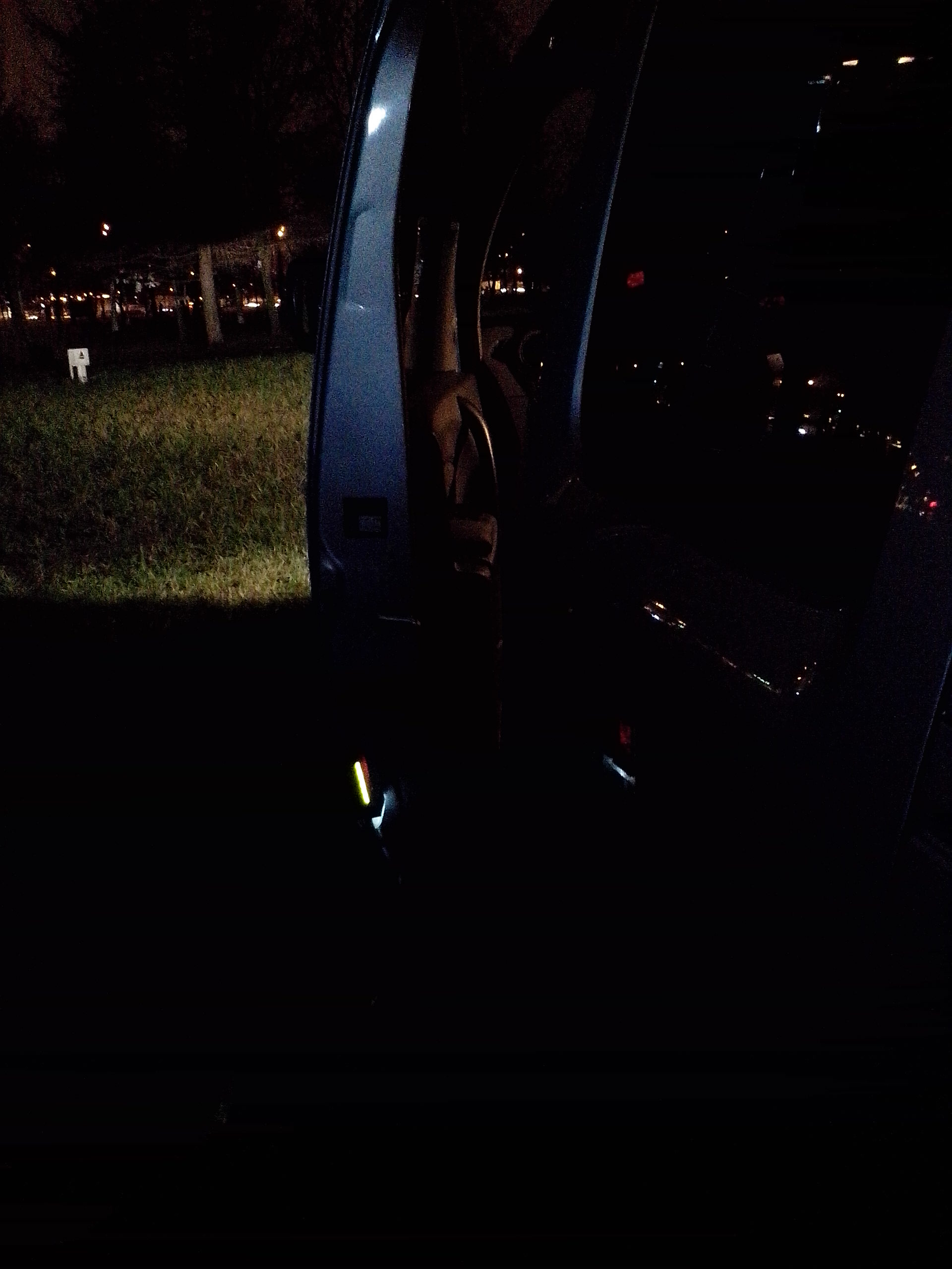

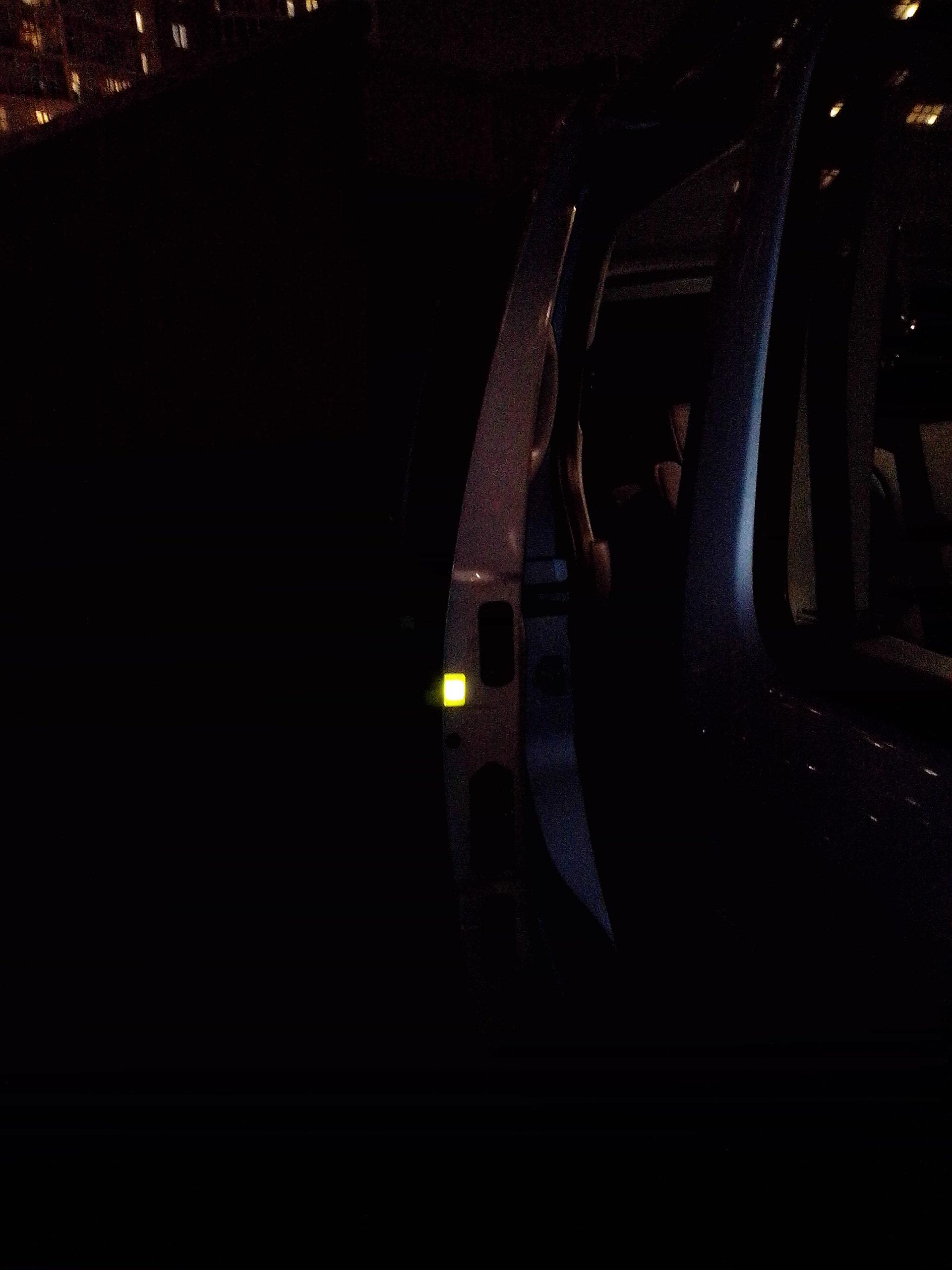

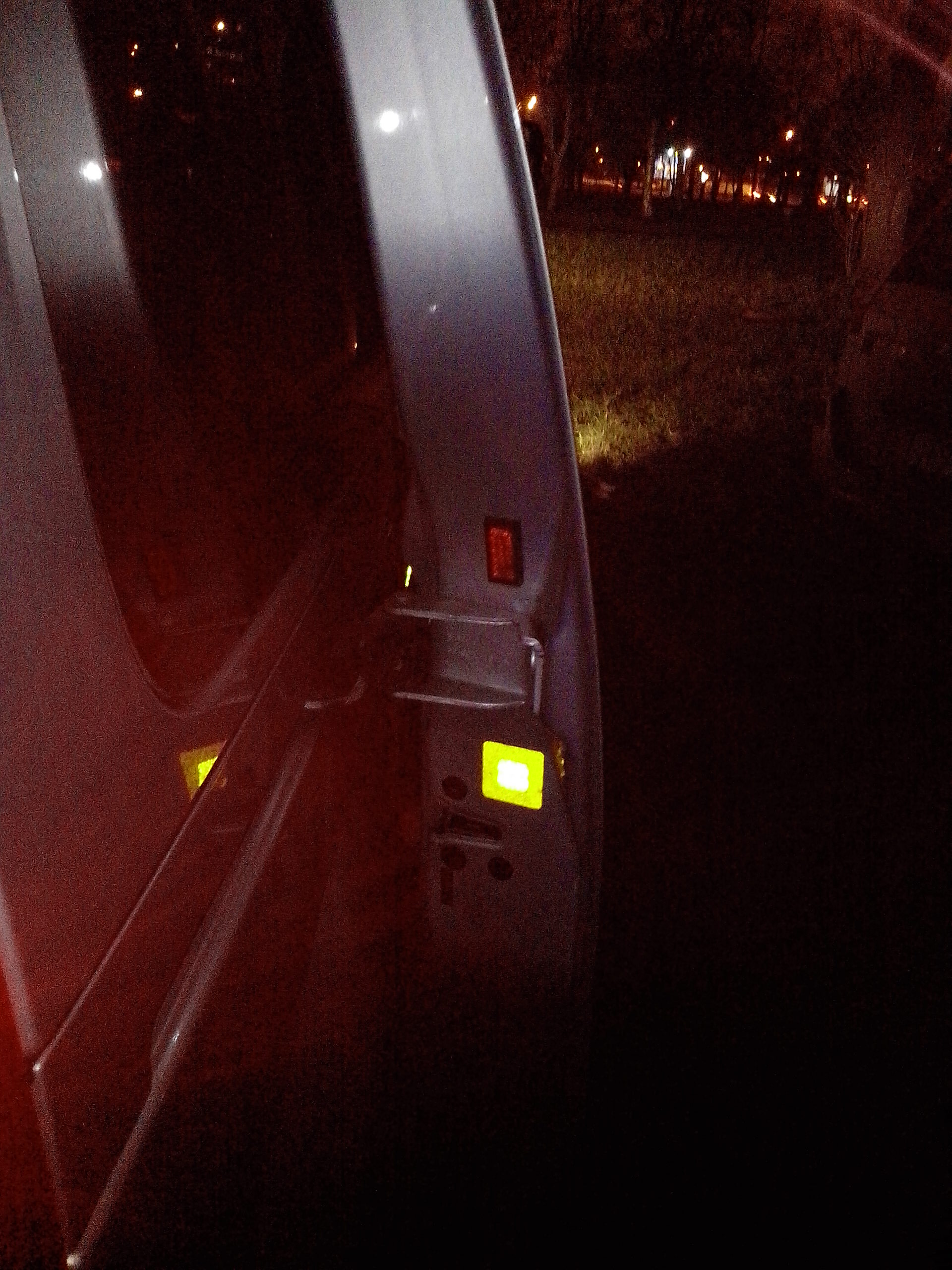

Чего-то забыл поделиться своими обклейками кузовными :D Но коллега сегодня напомнил, задав вопрос и я решил выложить- мало ли кому это будет полезным.
Как выше написано, для подсветки пространства и для доп. обозначения габаритов, при открытии передних дверей использовал герконовые светильники на батарейках. Сейчас как раз тускловато светят, но уже больше 4х месяцев на этих батарейках работают при открытии двери (сменю батарейки и сюда выложу свежие фотки).
Но сейчас даже не об этом (ибо конечно эффектней провести проводку в двери и запитать ленты светодиодные, но мне это в лом было)), я о другом.
Вообще странно, купив европодобный авто, где зациклены на безопасности и звездах, я почему-то на кузове не нашел ни одного старого доброго друга- т.е. катафота (что на дверях салонных, что на лопате багажника...только на распашонки ставят). И решил это исправить.
Купил в автомагазе на передние двери катафоты (от 9ки и Патриота, только там с обратной стороны клопы крепежные- я их срезал ножом), наклеил их на двухсторонний скотч. Но захотелось еще и торцы этих катафотов сделать отражающими (когда дверь только приоткрывают, то самих же катафотов не видно еще, а видны их торцы) и нашел самоклеящуюся ленту со светоотражающим свойством (в автомагазе Балткам купил) и наклеил на торцы в аккурат. Вот такую ленту брал: http://images.yandex.ru/yandsearch?text ... source=wiz
Потом понеслась: подумал, что задние двери вроде не оттопыриваются сильно при открытии, вроде и не надо, но наоборот, они незаметны почти при открытии, и надо бы обозначить то, что они открыты и идет посадка и высадка пассажиров (в общем заодно придумал причину и повод, куда деть оставшуюся ленту, но как оказалось- полезная причина )).

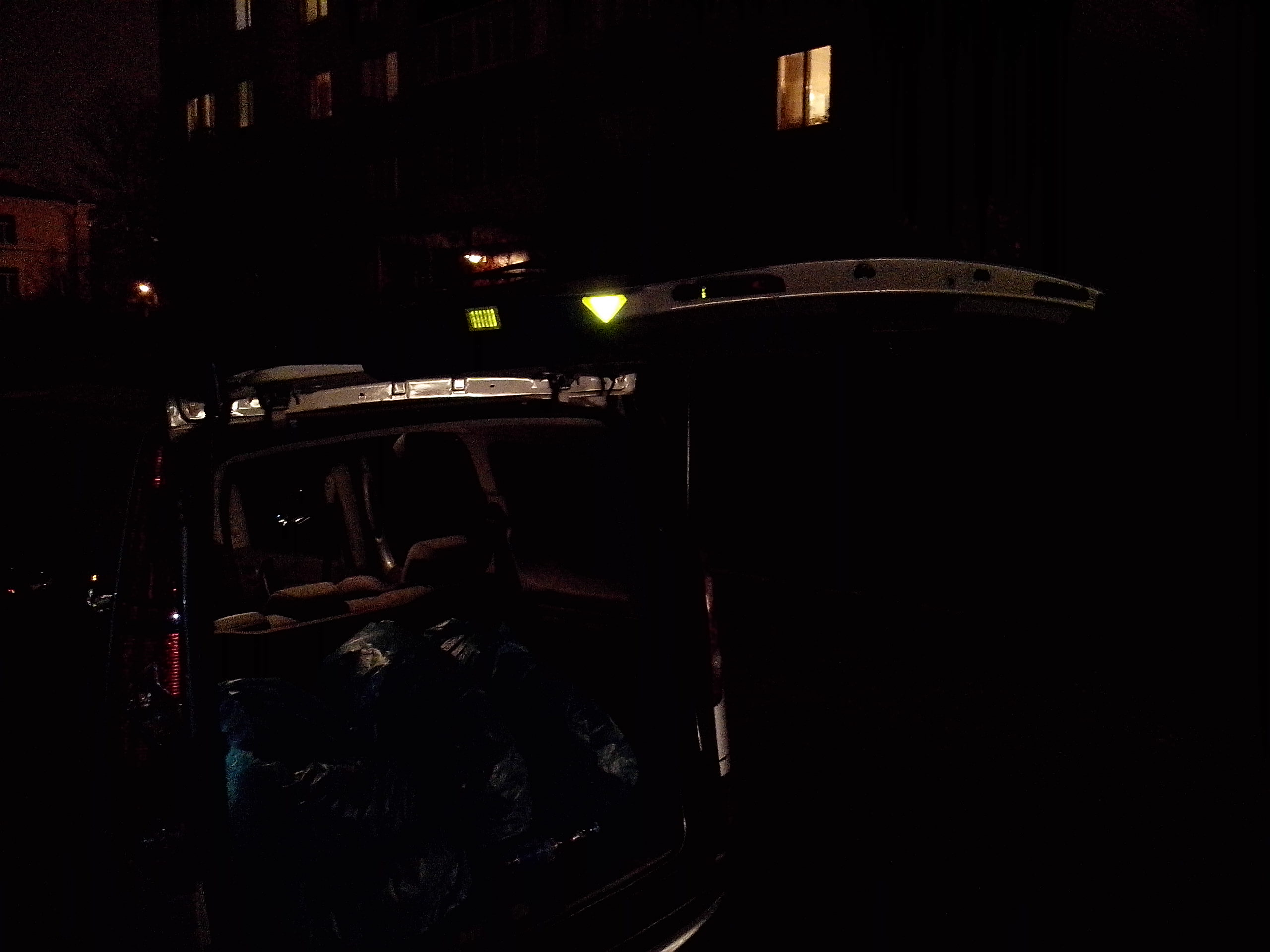

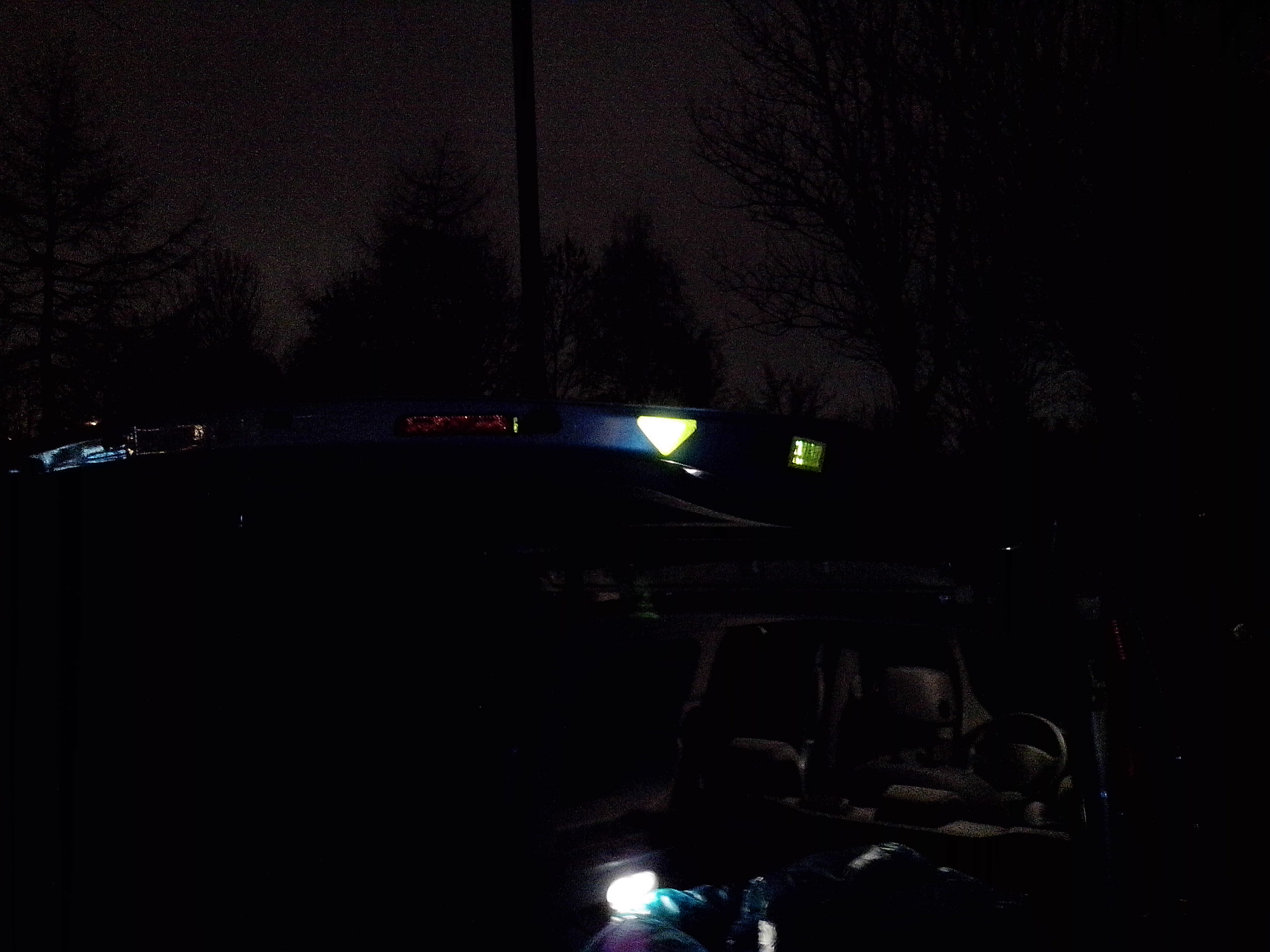

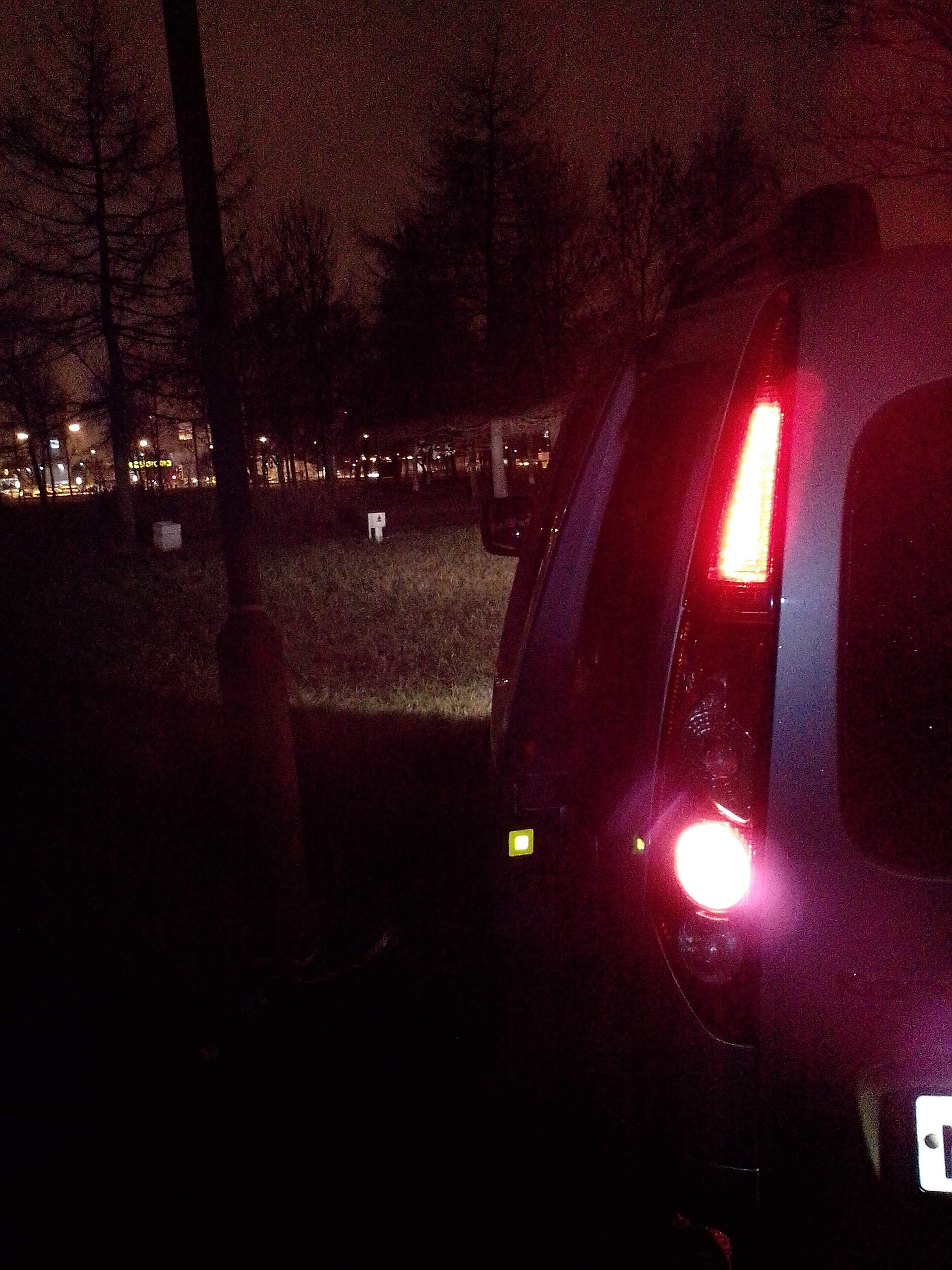

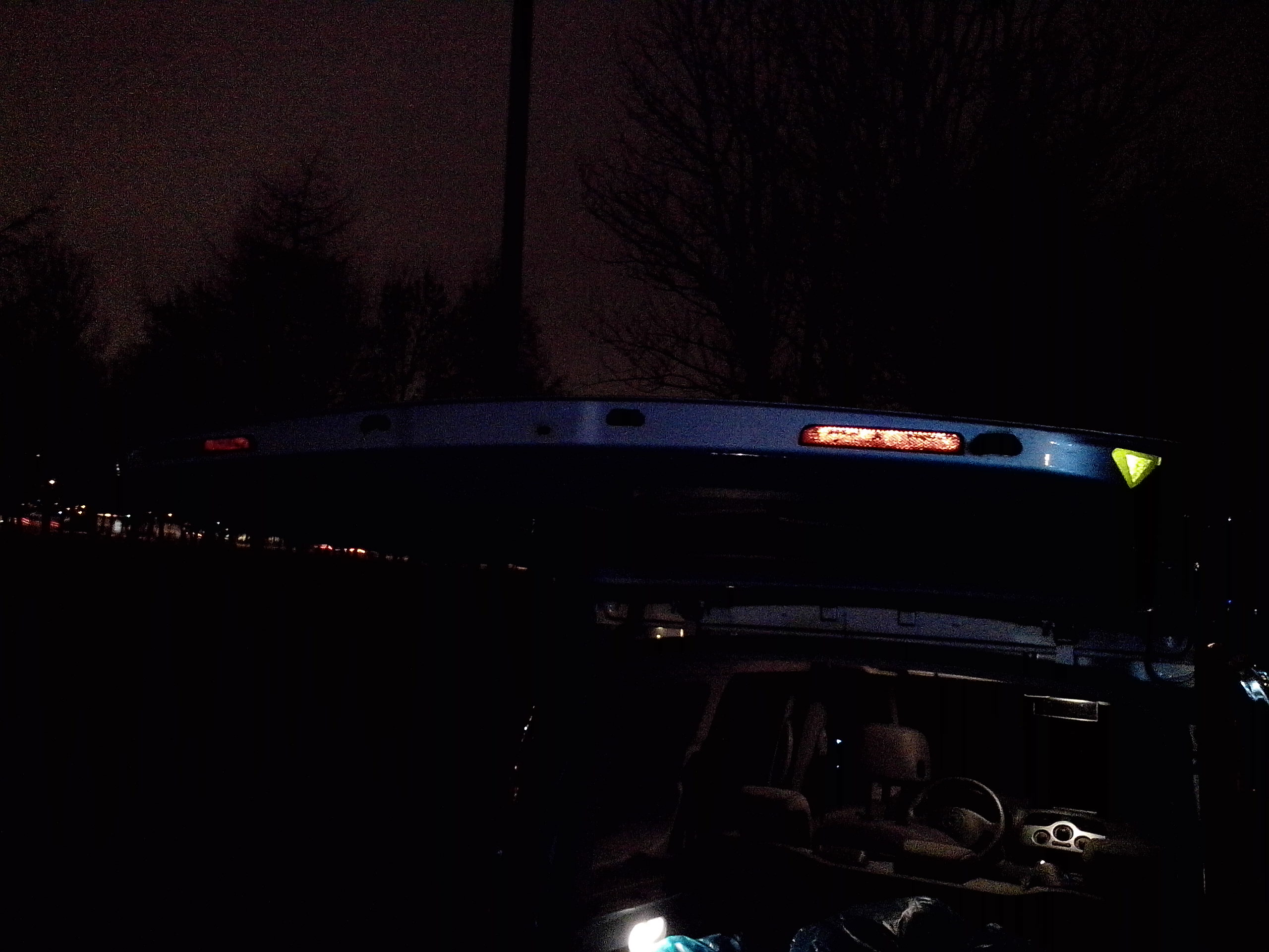

Ну а уж нашу огромную 5ю дверь-лопату как не обозначить)) Туда же пошла лента в ход и старые самодельные катафоты (сам когда-то пилил их и вклеивал катафоты в корпус). При чем наклейки клеил в два слоя- одну больше размером, а др. поменьше наклеивал на первую (чтобы на разных уровнях были и эффект был не одномерным))
Результат в темноте снят и виден на фотках (снимал на телефон со вспышкой, имитируя попадание света на катафоты, поэтому за качество не пинайте сильно ) :)
Может кто-то это сочтет глупостью, но я так не считаю (и другие люди, педантичные в подобных вопросах), а тем паче люблю подобными вещами заниматься и придумывать что-то подобное.
Днем вид двери с катафотом
Пятая дверь
Пятая дверь
Подсветка двери
Подсветка и светоотражающая лента на торце катафота
Катафот передней двери и подсветка
Светоотражающая лента задней двери (вид со стороны передних дверей)
Светоотражающая лента задней двери (вид со стороны 5й двери)
светоотражающая лента на торце катафота передней двери

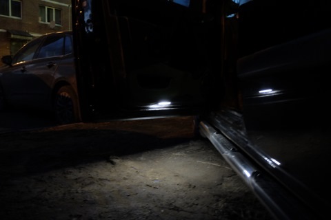

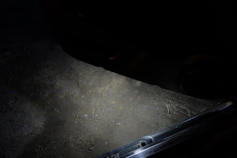

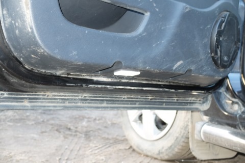

Сообщение Sunsetpeople » 07 апр 2014, 23:43

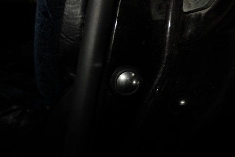

Подробности http://www.drive2.ru/l/3409513/

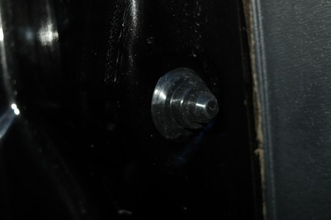

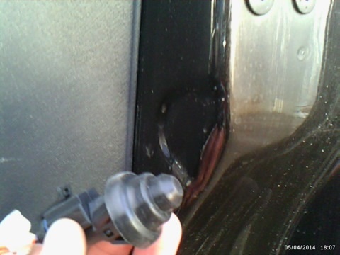

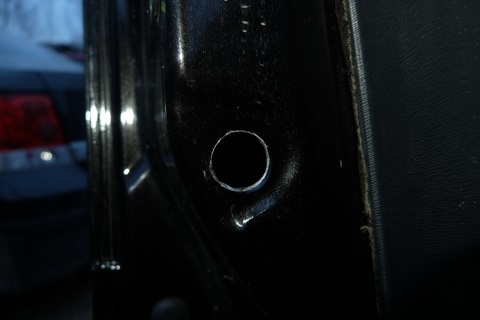

Купил концевик Renault 7700427640.
лепим малярный скотч, затем сверху слой пластилина. Закрываем дверь- смотрим отвечаток, отмечаем, вырезаем отверстие в двери пером 22 мм:
Ответная часть
Re: Подсветка порога, вежливый свет
Сообщение Pasha » 08 апр 2014, 00:06
Отлично.... А в зеркала не пробовал встроить? Было б интересней....
Сообщение Sunsetpeople » 08 апр 2014, 00:15
Pasha писал(а):Отлично.... А в зеркала не пробовал встроить? Было б интересней....
У меня на зеркалах накладки, пилить неохота... Этого достаточно.

Антон, мог бы ты поподробней описать- куда и как подключал электрику (откуда + брал, откуда - брал). Я так понимаю, пришлось через гофру провода в дверь тянуть?
Сообщение wolf-777 » 08 апр 2014, 12:45
Странно...мне казалось, что сигнал можно взять со штатного концевика двери, в дверном же пучке проводов (цепи 87H и 87G) без дополнительных концевиков и сверления лишних отверстий...
Сам жду тепла чтобы заняться...правда светильники у меня немного другие...
Сообщения: 197
Сообщение Sunsetpeople » 08 апр 2014, 13:09
ivas777 писал(а):Антон, мог бы ты поподробней описать- куда и как подключал электрику (откуда + брал, откуда - брал). Я так понимаю, пришлось через гофру провода в дверь тянуть?
она подключена к подсветке стеклоподъемников, ничего тянуть не надо.

К штатному концевику не советую, могут быть проблемы с ЦЗ.

При моем варианте провода уже есть в двери, на кнопке стеклоподъемников синий габариты и черный масса. на каждый плафон у меня свой предохранитель.
Проблемы такие что нужно диод ставить в разрыв штатного провода до концевика. В концевике управление по массе. Если подключите к ней же выход со светодиодов то иогут быть сюрпризы типа сигналка не ставит на охрану или еще что то...

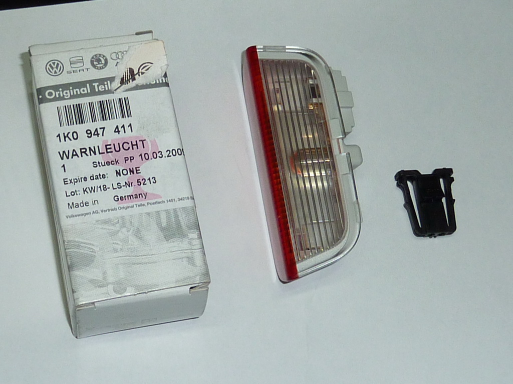

Сообщение Sergant-gs » 17 ноя 2014, 01:14
wolf-777 писал(а):Странно...мне казалось, что сигнал можно взять со штатного концевика двери, в дверном же пучке проводов (цепи 87H и 87G) без дополнительных концевиков и сверления лишних отверстий...
Дружище, а что это за плафочик, что то не бьется у меня номер
Сообщения: 80
Авто: кангу 2
Сообщение wolf-777 » 17 ноя 2014, 14:14
Sergant-gs писал(а): Дружище, а что это за плафочик, что то не бьется у меня номер
Странно... :?
https://www.google.ru/search?ie=UTF-8&hl=ru&q=1k0947411&gws_rd=ssl#newwindow=1&hl=ru&q=1K0947411
Сообщения: 197
Re: Подсветка в дверях/ обозначение габаритов (в т.ч. катафо
Сообщение Sergant-gs » 19 ноя 2014, 22:41
во во и мне не понять почему в микадо не пробивается этот номер) а теперь нашел проблему, не хватает одной буковки А в конце, теперь бьтся)
НАШЕЛ НА АЛИЭКСПРЕССЕ ЗА 1200 ЗА КОМПЛЕКТ ИЗ 4 ШТУК С ПРОВОДАМИ!
