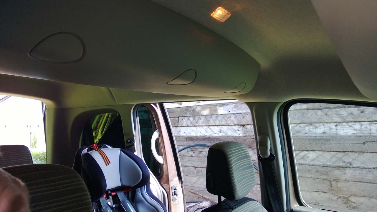

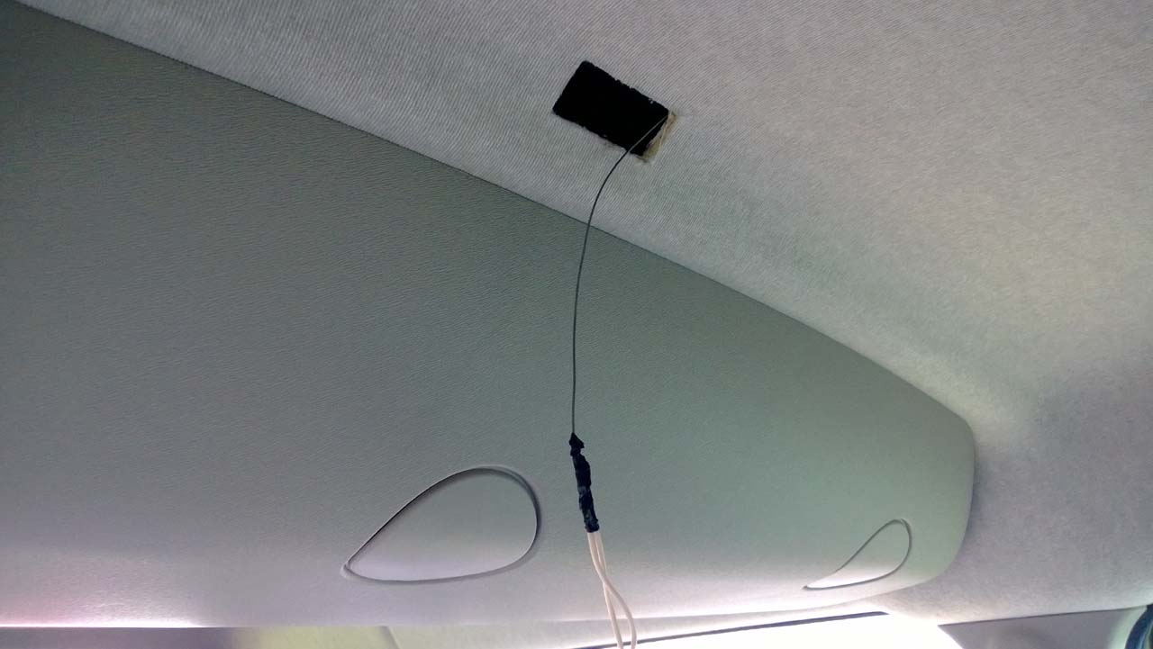

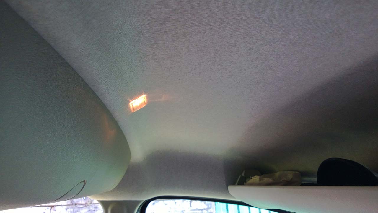

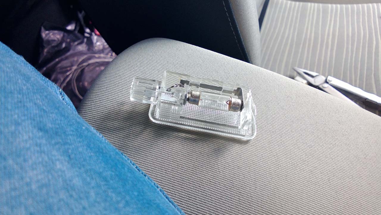

Сообщение Pasha » 27 июл 2013, 19:50

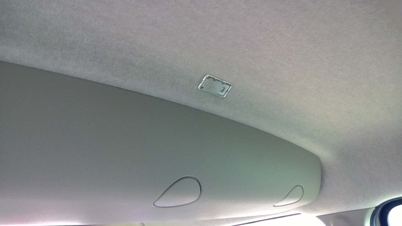

откопал в хозяйстве плофончик подсветки багажника с калины и решил приляпать над передними сиденьями чтоб полку подсветить и над сиденьями посветлее стало. подключил параллельно переднему плафону.

здорово. а света хоть немного хватает в полной темноте и до полки передней? как я понимаю, теперь можно чего-то читать, не накланяя чтиво к основному свету?

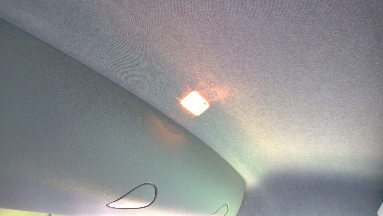

Сообщение Pasha » 28 июл 2013, 09:27
В полной темноте пока не проверял.....но в сумерках полка освещается равномерно. В любом случае лучше чем нечего

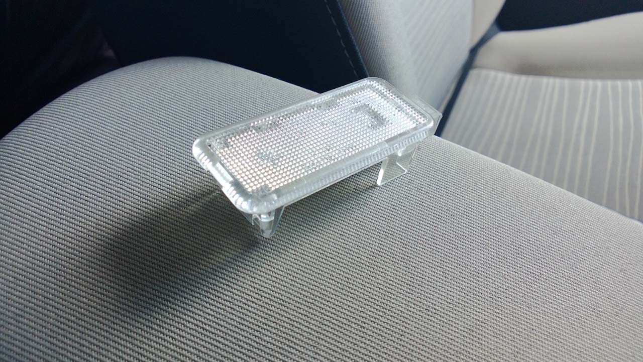

Сообщение Pasha » 28 июл 2013, 22:48
Хорошо может встать вот такой плофон http://www.pasker36.ru/catalog/goods.php?id=4692
http://auto102.com/nash_sklad/zapchasti ... i_15_3714_плюсы такого плафона выключатель, монтажная глубина около 20 мм, врезается в обшивку заподлицо ...
зы хороший вариант для подсветки бардачка- подлокотника..
ззы цена смешная....полтора года назад покупал для калины 66 рублей( хотел брать от пятерки но нашел от газели, подсветка подножки, без накладной рамки как на фото)
