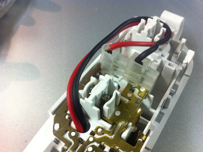

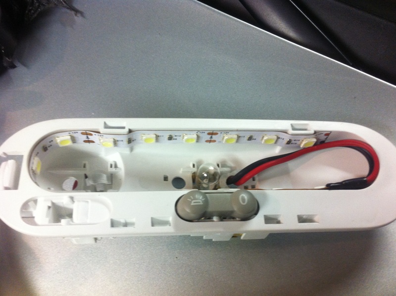

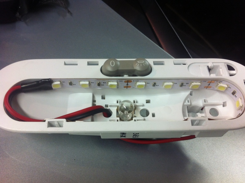

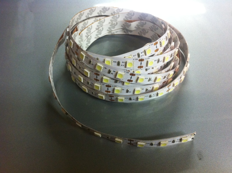

Случайно тут ленточки диодной прикупил по 130р за метр, самоклеющейся, самая яркая 14вт=1м, кратная по 3 диода, в катафоты добавить.

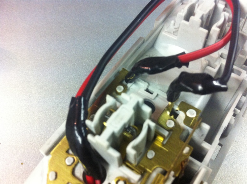

Заодно и фонарь в багажнике решил поярче сделать. Он кстати легко вытаскивается и разьем отсоединяется. Отгибаются утконосами 2 латунные пластинки и к ним крепится провод клемниками, плоскими или под винт.
Хотел маленько добавить а получилось 15 диодов
Заодно и над пассажирским сиденьем в плафон добавил. Светит, просто обалденно, раз в несколько ярче штатной лампы, правда немного холодновато.
