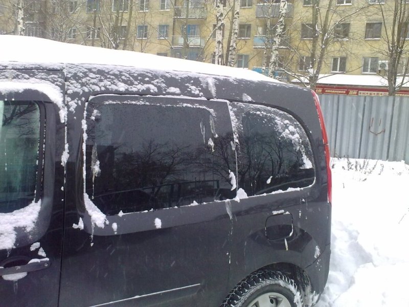

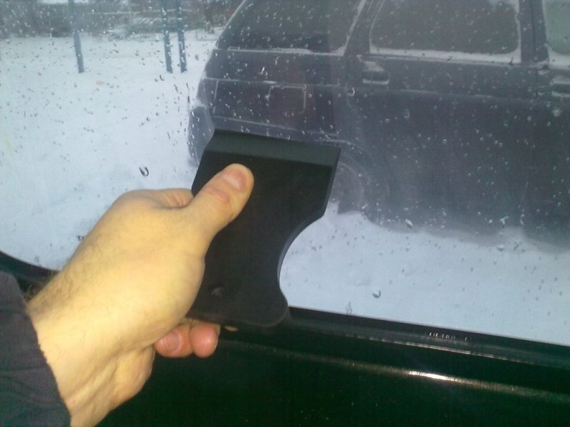

Думаю SvPam добавит тут своих фоток, покупали тонировку с ним вместе. :oops: с одинм лишь отличием что он сделал себе передние стекла а я задние

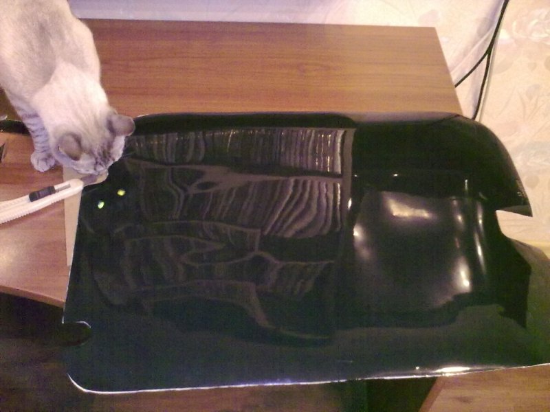

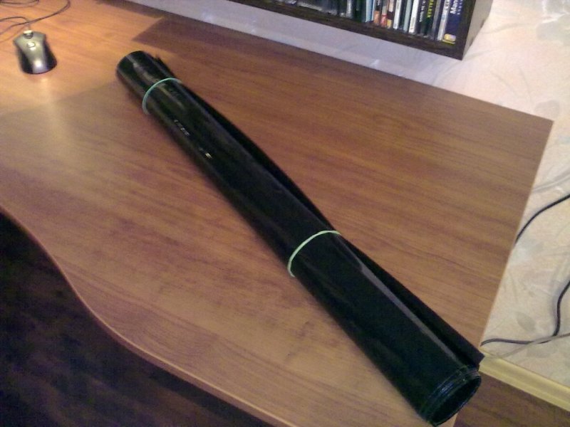

В отличии от обычной тонировочной плёнки, которая держится за счёт клея и применима только один раз. Эта плёнка держится за счёт статической энергии, поэтому она снова и снова применима. Вследствие чего её можно удалять сколько угодно часто и клеить снова. При этом она очень хорошо держится, что позволяет плёнке опускаться и подниматься вместе со стеклом. Так же она не «зеркалит», а имеет классический чёрный цвет. Не отклеивается и не теряет форму при высоких или низких температурах. Плёнка очень эластичная и не боится изгибов и заломов. Можно сжать её в руке и она снова разгладится по стеклу не оставив и следа. Эта плёнка даёт высокую защиту от солнечных лучей и ультрафиолета.
Характеристики:
Ширина рулона 76 см
Светопропускаемость: 6%
Поглощение ультрафиолета: 99,5%
Поглощение теплоты: 45%

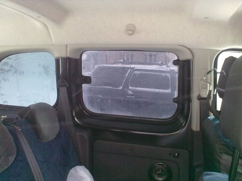

Тонироваться наглухо желания нет, возможно надоест со временем сниму.
Актуально будет летом, сейчас поставлю посмотрим…

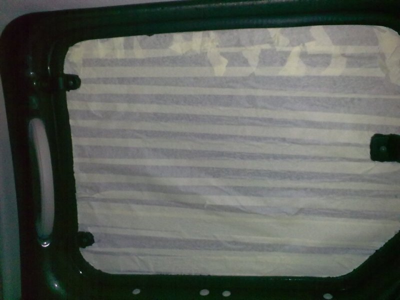

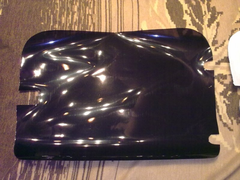

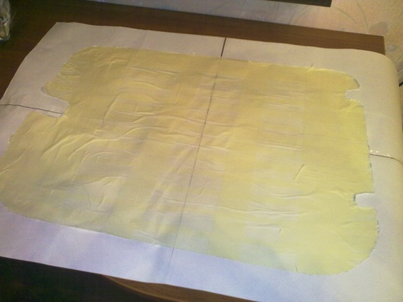

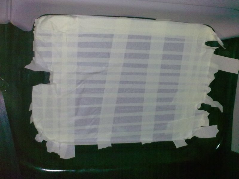

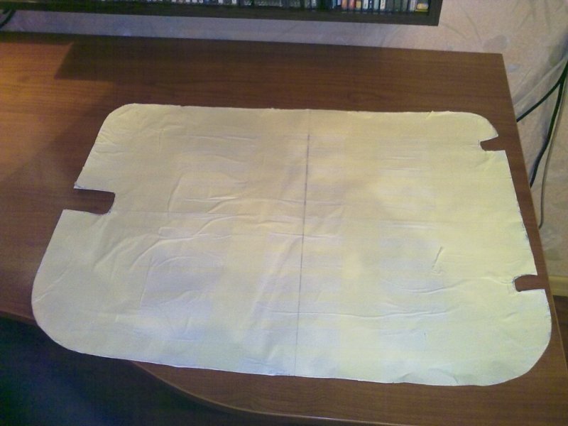

Размер стекла 65*48, размер пленки 75*100 как раз на два стекла.

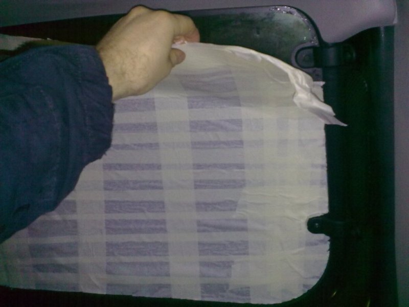

Наносить на мыльный раствор.

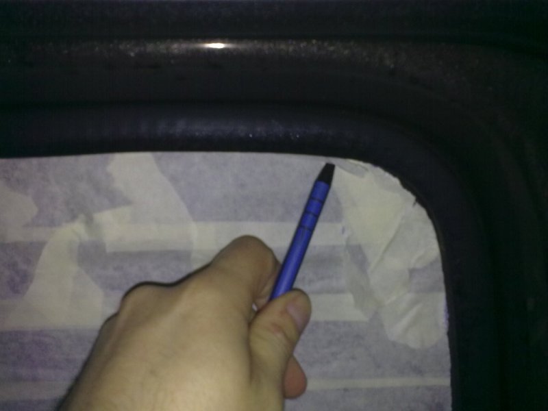

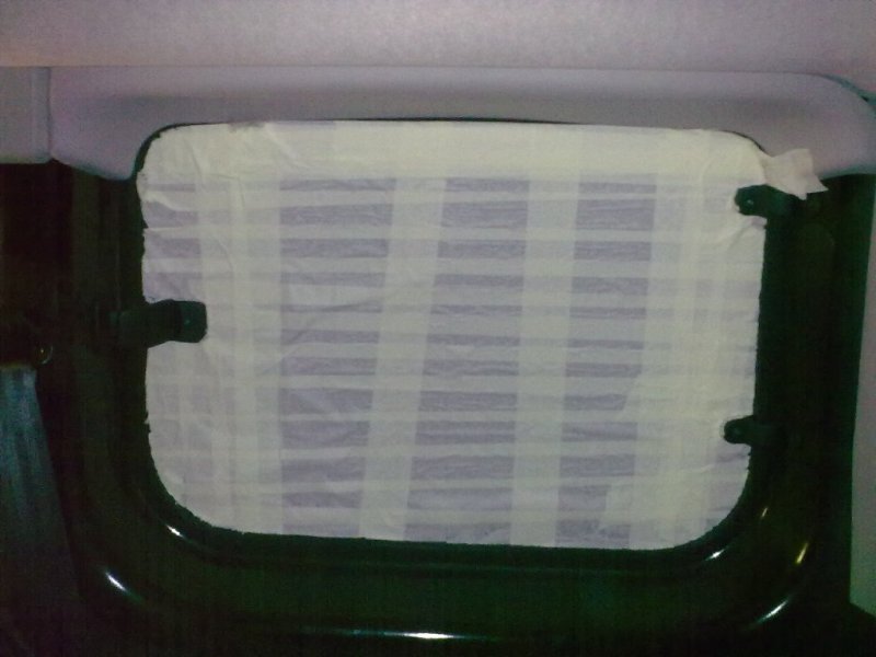

Для шаблона использовал малярный скотч
Пленка дает сереневый оттенок
По аналогии дверь пассажиров
Обрезать лучше ручкой чтобы не повредить уплотнения

Пока фоток нет т.к. не до этого пока. Добавлю от себя. Снимать и тонировать можно сколько угодно раз. Даже новичёк затонируется без проблем не имея никаких навыков. Заводится под бархотки без проблем. Снимается еще лучше. Вода выгоняется великолепно из под пленки. Но ту есть и минусы. Тонировать нужно только при плюсовой температуре или в боксе т.к. вода при нанесении замерзает и превращается в лед что не гуд. Если нет ни того ни другого то можно усадится в прогретую машину печку на полную и на стекло теплым воздухом, но будет неловко это точно

Насчет минусовой температуры проблем нет, включаешь печку греешь машину, протираешь стекло спиртом насухо и вперед. Я так сделал
