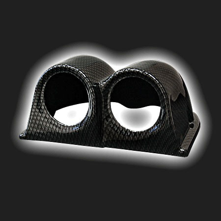

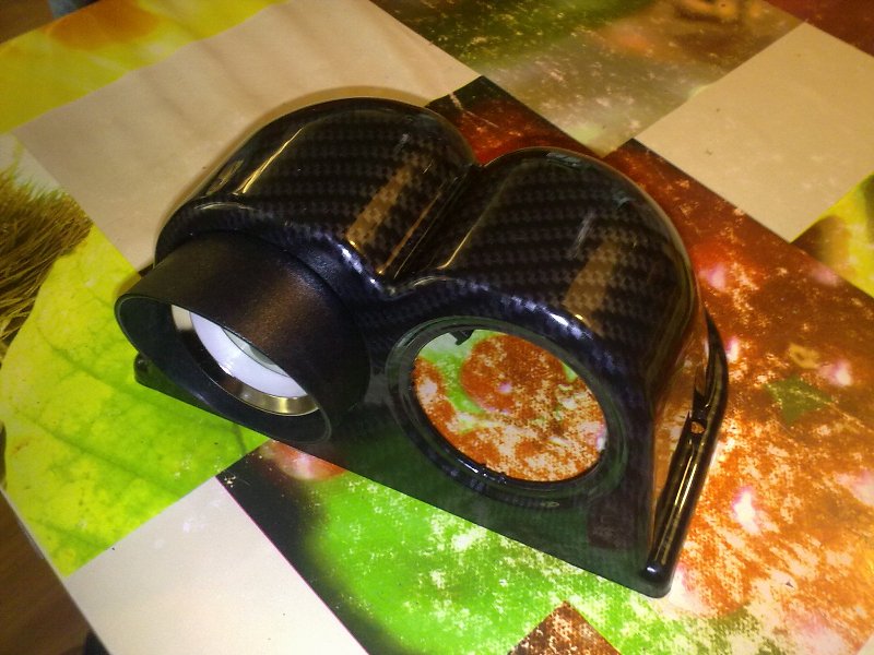

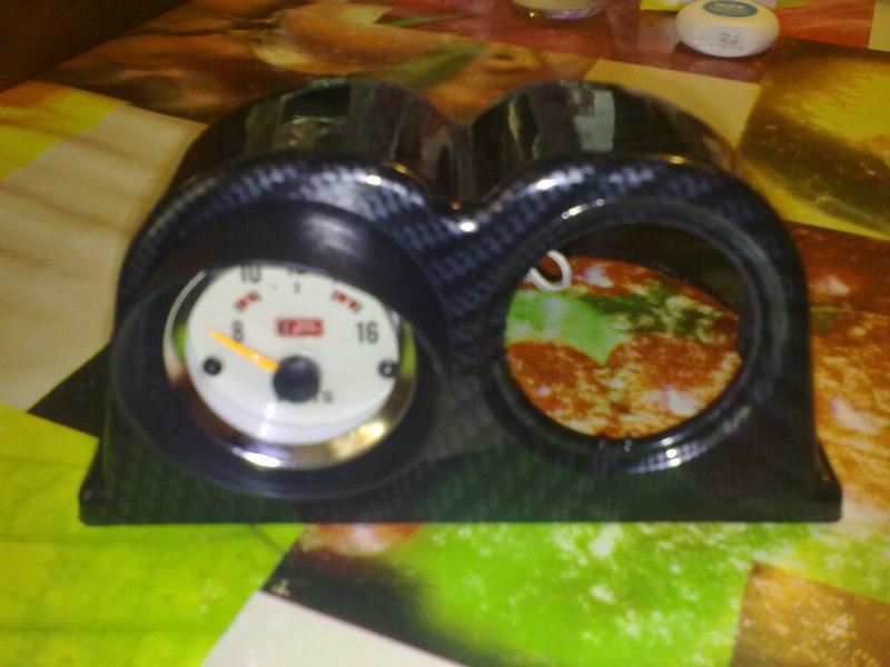

заказал себе подиум для 2-х приборов «PROSPORT» /52 мм/ карбон и хочу под него Часы 52mm и еще что нибудь пока не решил может вольтметр, если кому интересно вот ссылка на сайт. http://www.autogauge-spb.ru и http://tuningsport.ru/market

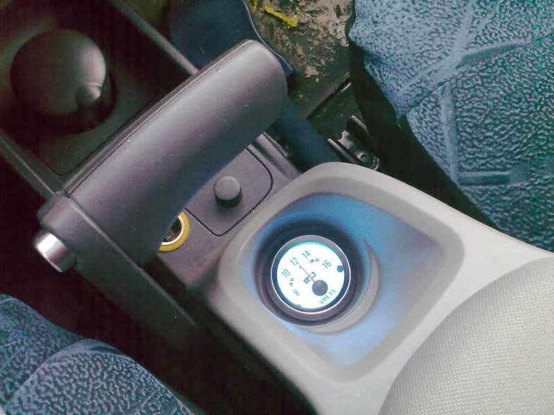

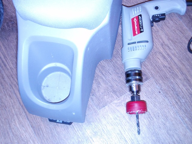

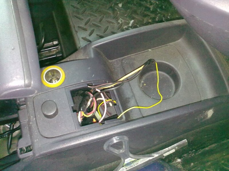

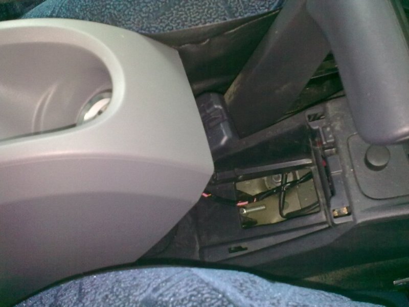

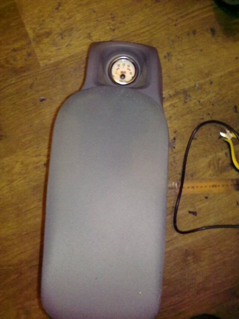

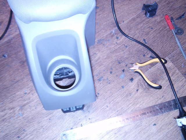

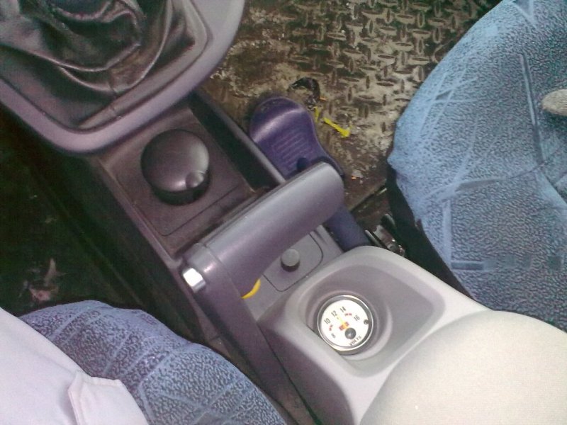

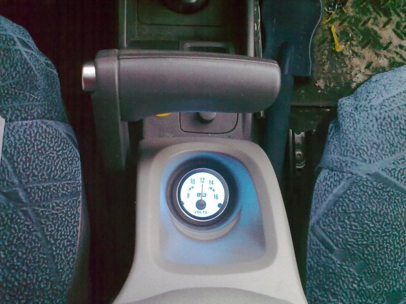

В подлокотнике имеется посадочное место под стакан (или бутылку?) которое лично мной не использовалось, по причине того что стакан открывать не удобно из за стенки подлокотника, а бутылки у меня полтора литровые обычно=) Вот я и подумал а почему в это место не воткнуть вольтметр autogauge, прибор полезный, тем более что воткнуть его больше некуда.

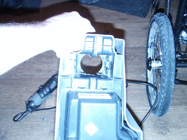

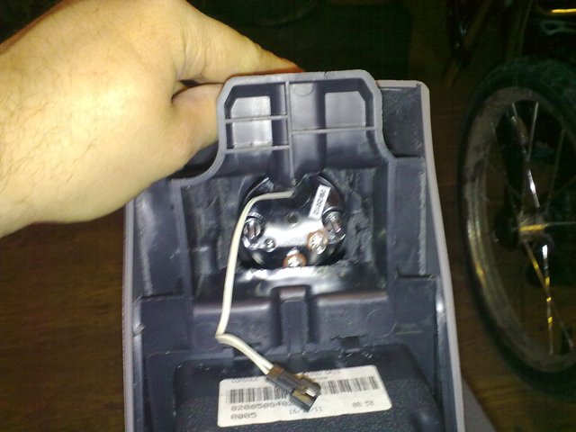

Сначала отверстие просверлил коронкой, на фотографии видно что ассиметрично немного, дело в том что внутри скоба которая цепляется за центральную консоль сама немного асимметричная, и если сверлить строго по центру придется подрезать внутри боковой пластик, что делать не стал. Прибор встал с натугом (коронка на 51 мм, прибор на 52 мм) поэтому ничего привинчивать не надо, завтра подключусь.

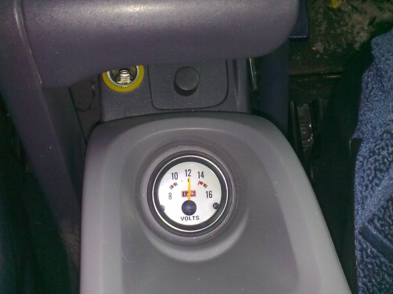

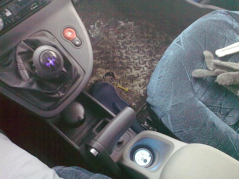

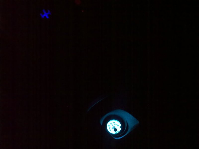

Сообщение Sunsetpeople » 27 янв 2013, 14:06

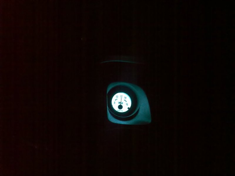

Подключился согласно схемы- габариты, желтый зажигание-, 2 "земли" к проводам БК.
Подсветка четкая, но в живую интереснее смотрится. В общем я доволен.
