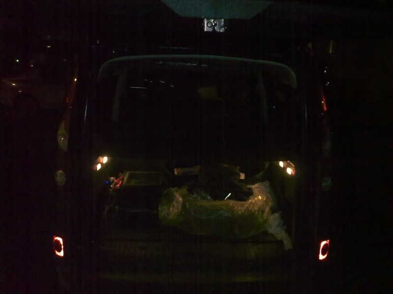

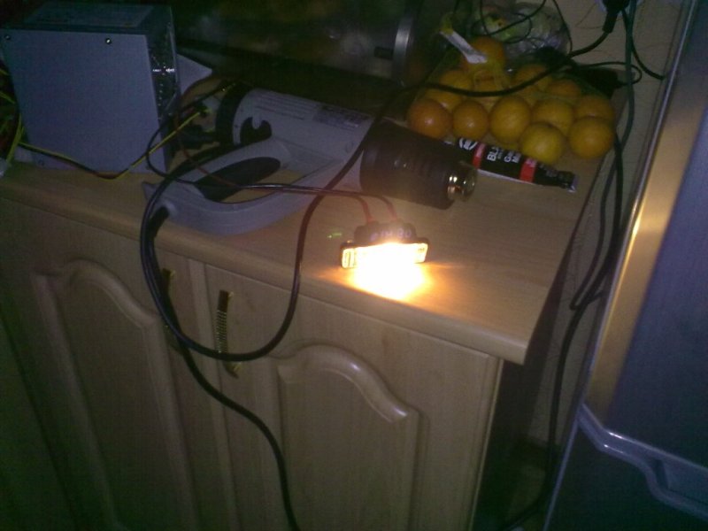

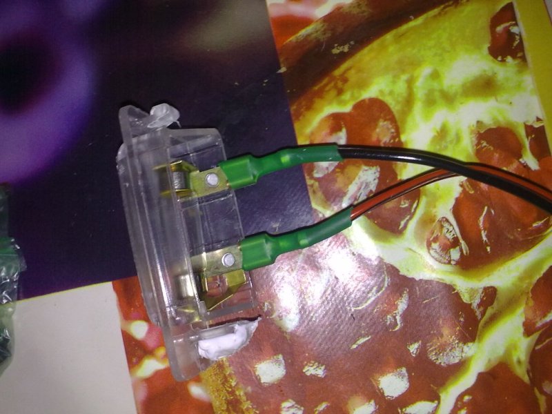

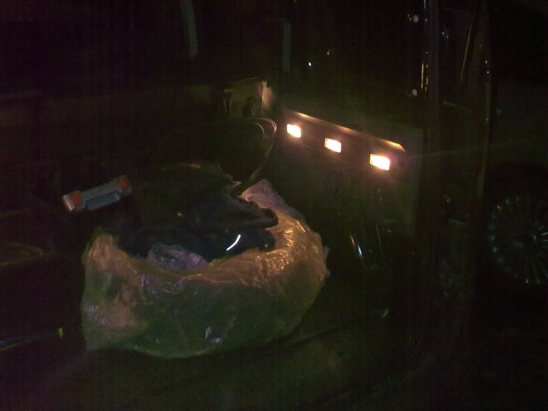

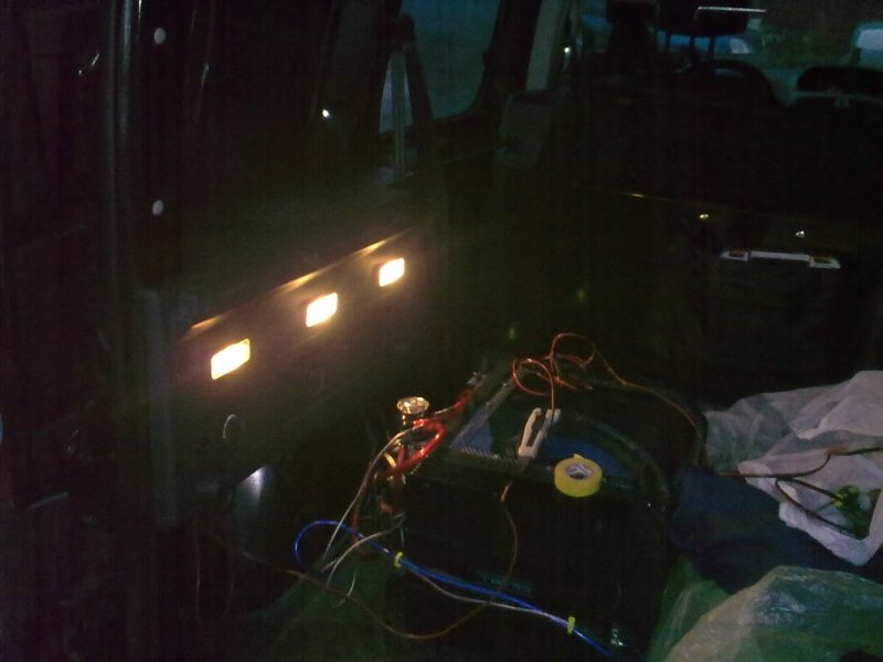

Решил сделать наконец то нормально освещение багажника, в темное время суток вообще ничего не видно. Купил в магазине 6 плафонов для подсветки номера УАЗ.

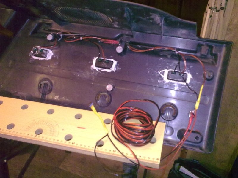

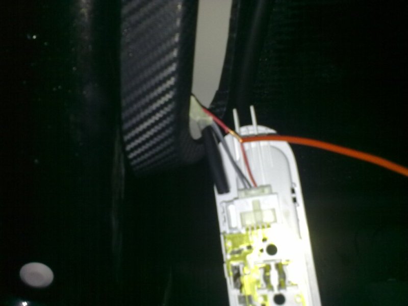

Штатные крепления оказались хлипкими, чтобы плафоны не вибрировали залил с тыльной стороны силиконовым герметиком. Подкоючался плюсом к родному плафону, минус к общей массе на арке.
Провод от правой стороны тянул под пластиковой накладкой багажника.
