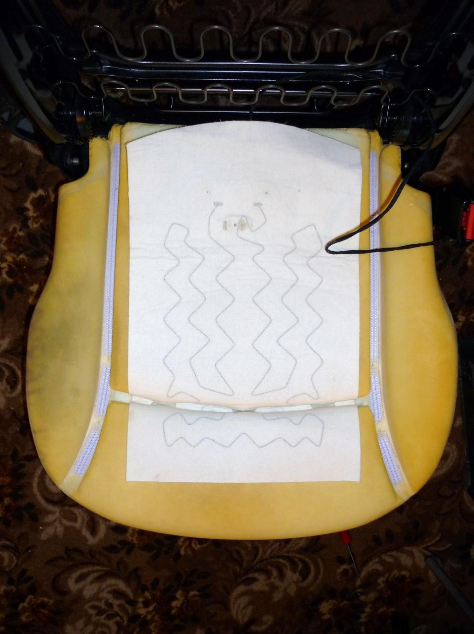

Сегодня наконец-то добрался до реализации подогрева сидений.
Я сделал так:
1) Снял сидения
2) Снял чехлы
3) При помощи горячего клея(пистолет 200р) приклеил нагревательные элементы
4) Натянул обратно чехлы
П.С. Заодно простирнул чехлы в стиралке.
Чехлы держатся на липучках так-что проблем со съемом не было.
Приклеил на подушку

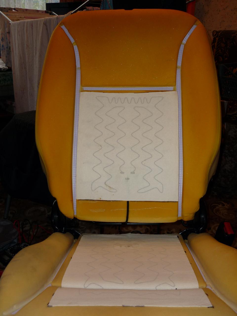

На спинку

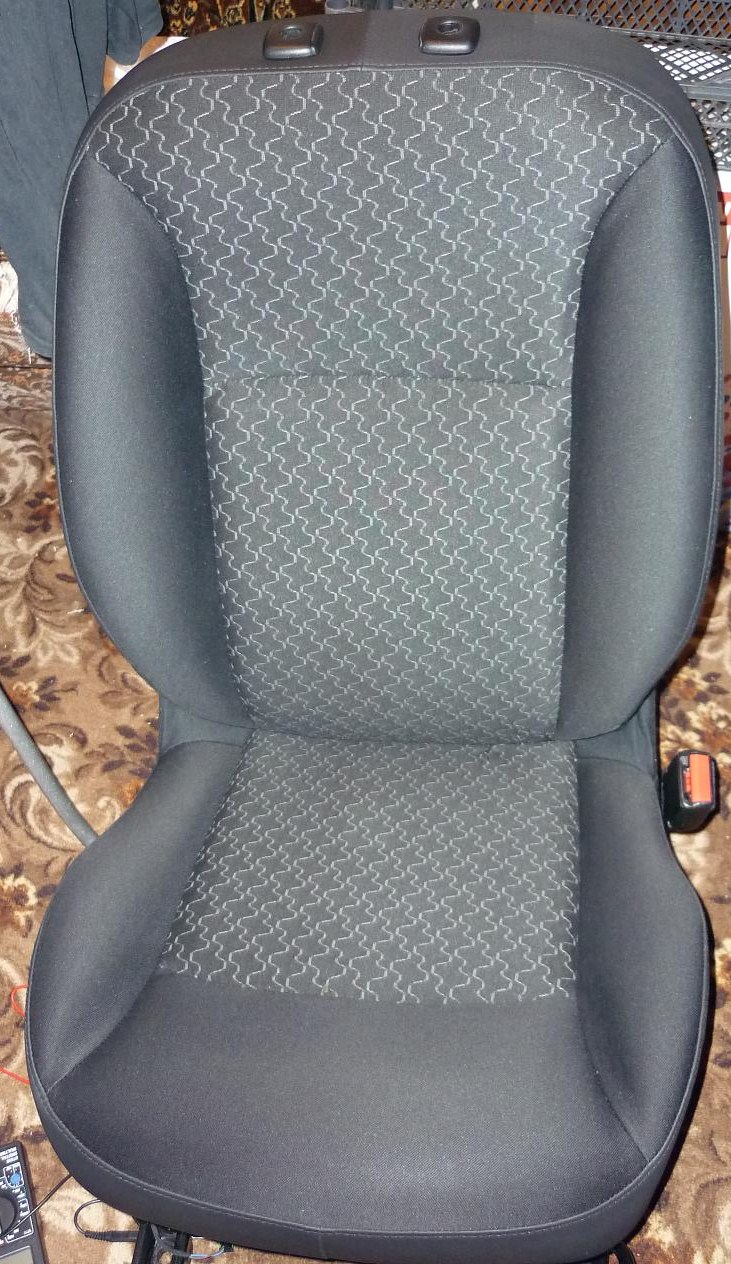

Собрал все обратно

не понял...
чехлы с сидений запросто чтоли снимаются!?
Сообщения: 171
Re: Подогрев сидений(если нет, а хочется)
Сообщение m-k-s » 01 окт 2012, 14:26
Практически "запросто", но нужно аккуратно снимать, чтобы не оторвать липучки от поролона.
Если всеже оторвали, то их можно приклеить тем же клеем.

Отлично сделано :) Вот только клей бы я взял другой, например момент или 88. Горячий клей может при поднятии температуры от нагревателя снова стать жидким. Расскажите, как все работает, когда подключите!
А у меня чехлы на сидениях. Думаю, что можно такие нагревательные элементы приклеить изнутри к чехлам. Не подскажите цену и где покупали?
