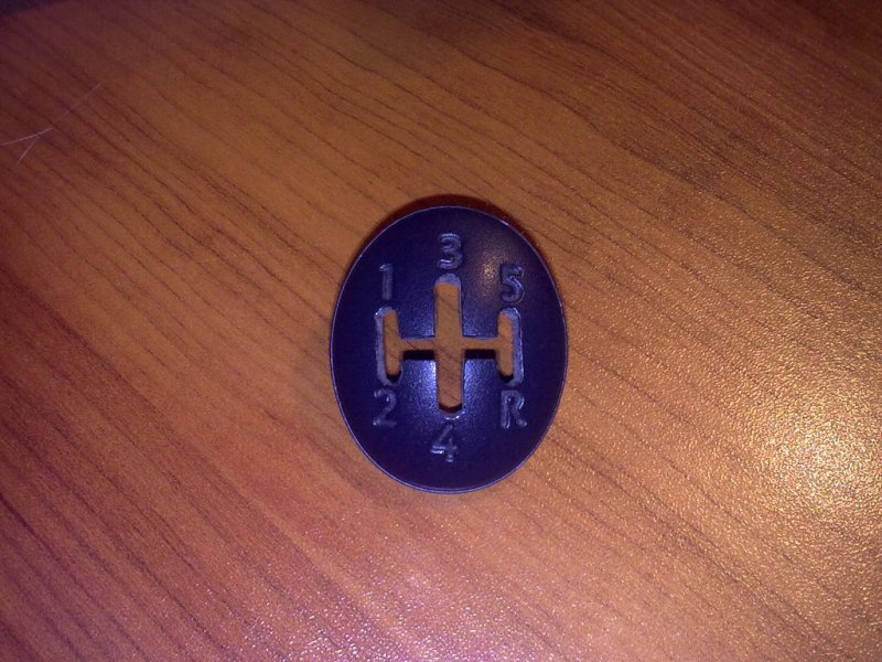

Сообщение Sunsetpeople » 01 дек 2011, 19:27

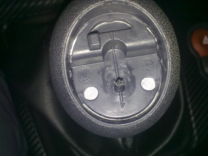

Поддергиваем крышку отверткой шлиц, вырезаем в ней сквозные отверстия любой формы
По центрц сверлим отверстие дрелью
клеим ленту

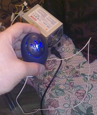

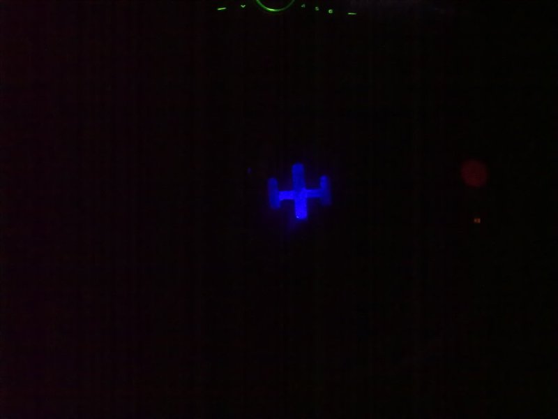

На обраиную сторону наклеил в 3 слоя зеркальную тонировку. Крышка тут приоткрыта

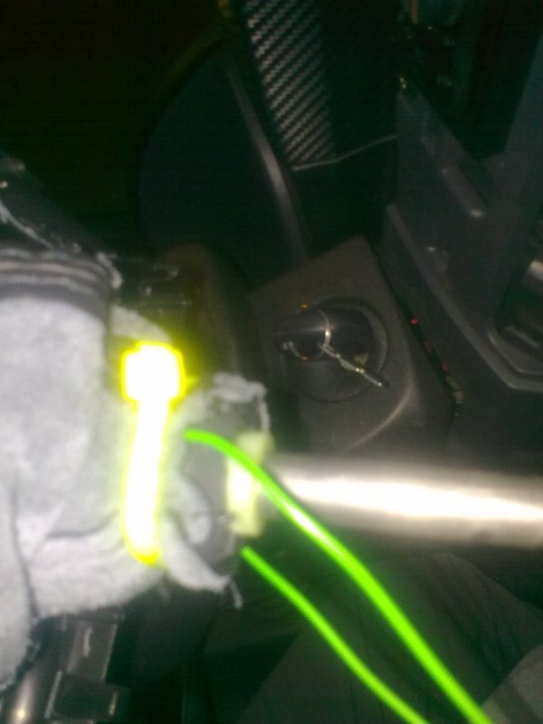

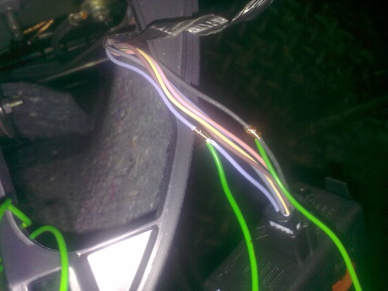

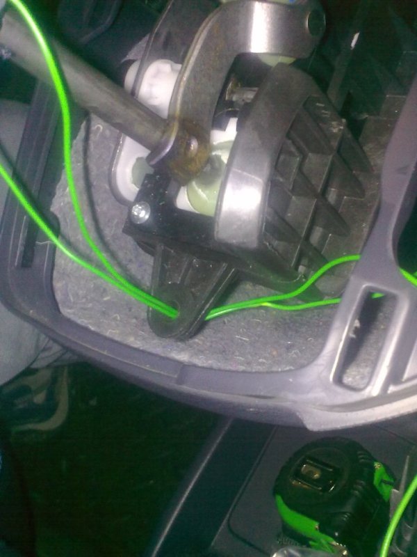

Провода выбрал потоньше и пустил их по прорезям.

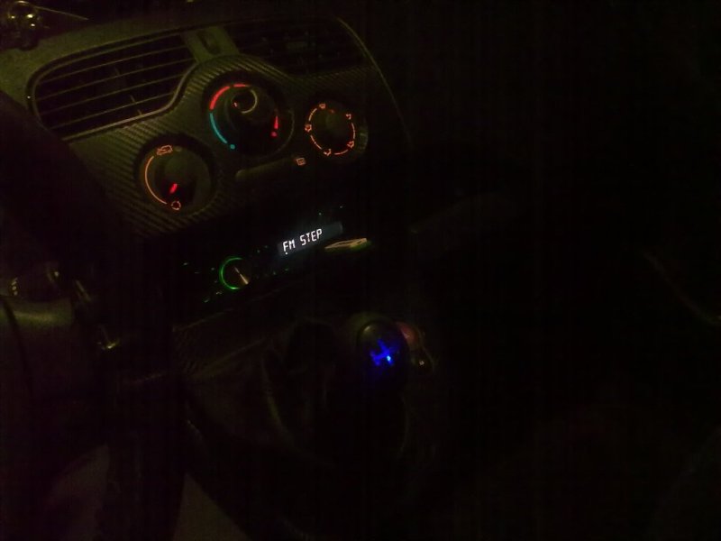

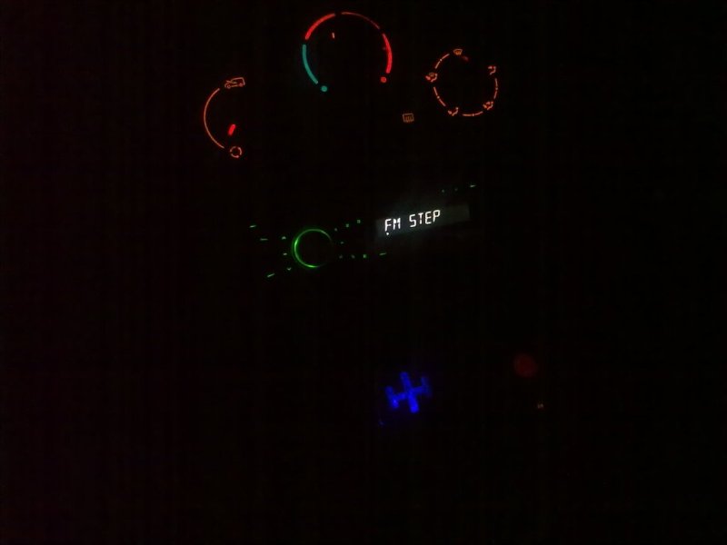

Подключаем к кнопке аварийной сигнализации. Плюсуем к голубому проводу габаритов, минус подклюсаем к черному. таким образом подсветка будет включатся вместе с габаритами или ближним светом.

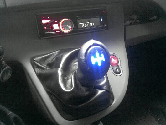

вот что у меня получилось :roll: чехол и рукоять сделал из натуральной кожи своими руками

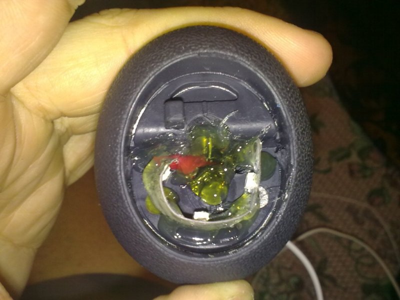

В принципе это несложно сделать. У меня возникли только трудности с отделкой рукоятки кожей. В остальном все просто. Фотки внутренности позже покажу. В отличие от ручки Sunsetpeople у меня не 3 диода на ленте а 6. Т.к от свечения диодов было видно внутренности ручки было принято чем то это закрыть что бы и свечение было и что бы внутри ничего не увидать. Sunsetpeople решил все это дело закрыть 3 слоями тонировки что значительно уменьшило яркость. Я же решил кусочек белой виниловой матовой пленки наклеять. Результат на литцо...
