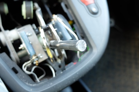

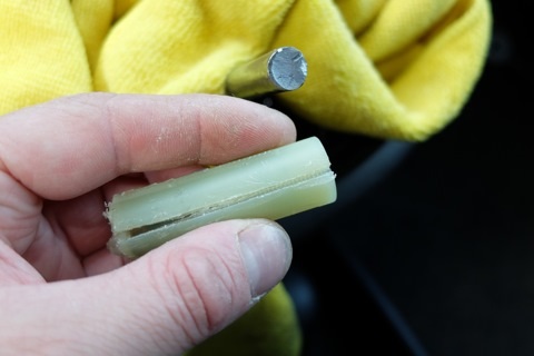

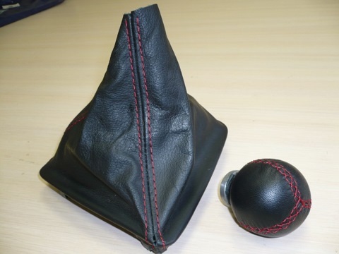

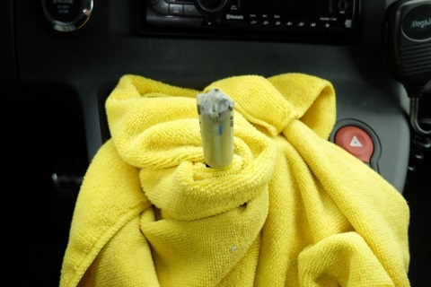

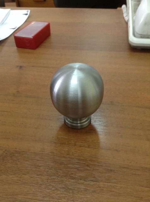

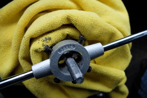

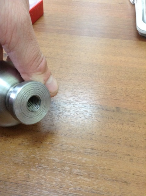

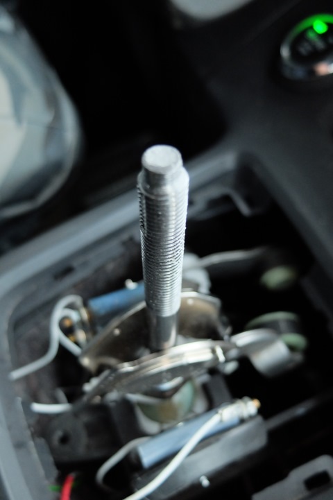

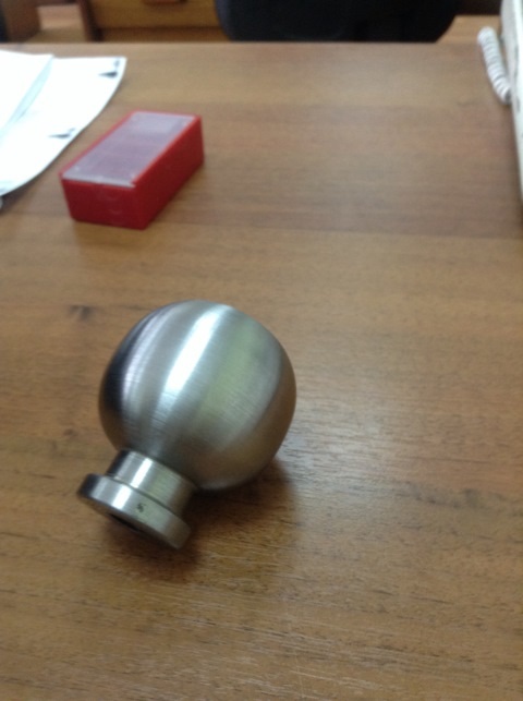

В связи с установкой датчика нейтрали пришлось перешивать чехол, ко всему прочему родной рукояти у меня уже давно не было, а не родная кожаная уже изрядно надоела.
Нарезал резьбу М12x1,75 на кулисе, штырь 11 мм нарезалась хорошо. Токарь по моему чертежу выточил шар из стали d55 мм Ст45. Затем перетянул его в кожу в стиль салона под красную строчку. Ушил чехол.
Теперь переключения стали намного приятнее и четче. :) что так недоставало нашей коробке. Полкило в руке это сильно! Советую.

Сообщение Sunsetpeople » 30 апр 2014, 19:56
Финиш. кулису отрезал на 2 см.

ЗЫ.Шарабан по руке. 55 мм не так уж и много. У всех руки разные. И рукоятки нужно подбирать по руке я считаю, а не довольствоваться заводским умолчанием. Но это личное мнение.
Вот на фото видно как шар в руку ложится, очень даже удобно.
