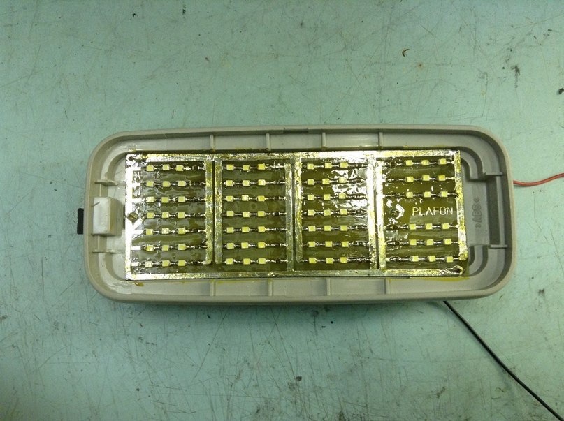

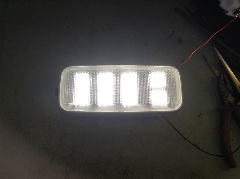

Сообщение Sunsetpeople » 25 янв 2015, 22:51

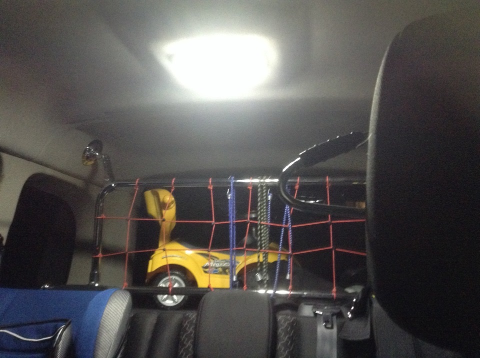

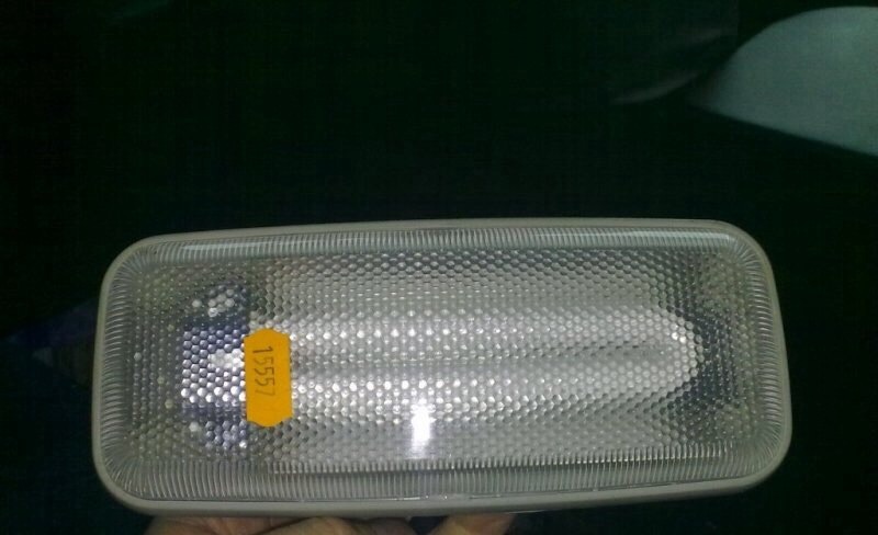

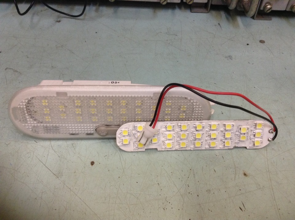

Задиодил все плафоны в салоне на smd5560, лампочки надоели нихрена не видно

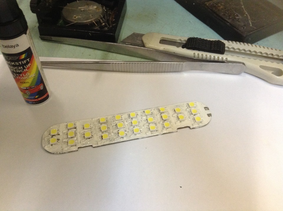

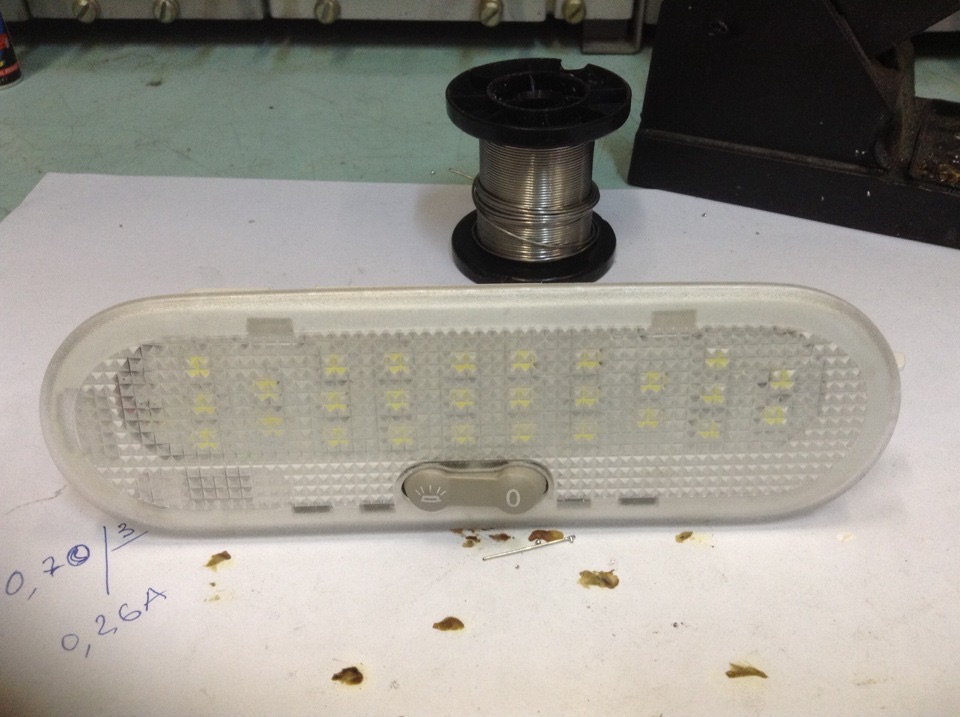

Сообщение Sunsetpeople » 25 янв 2015, 22:52

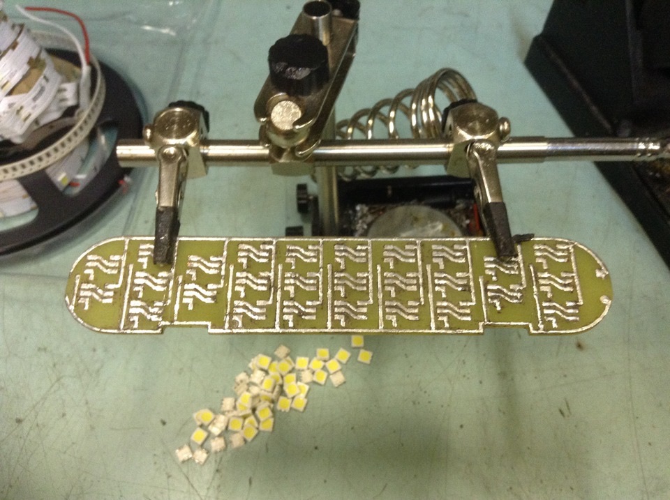

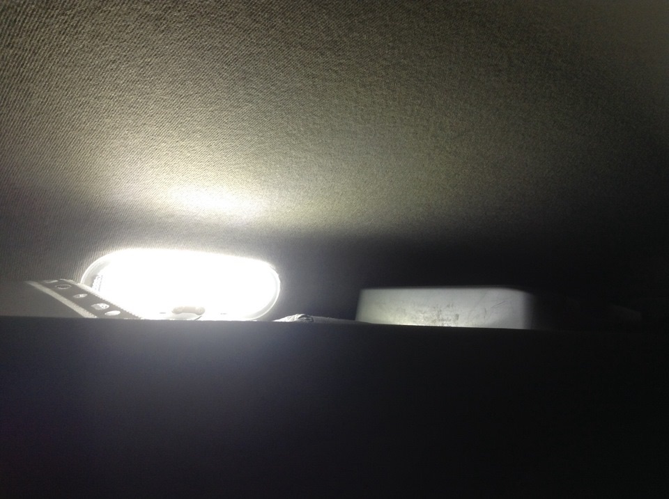

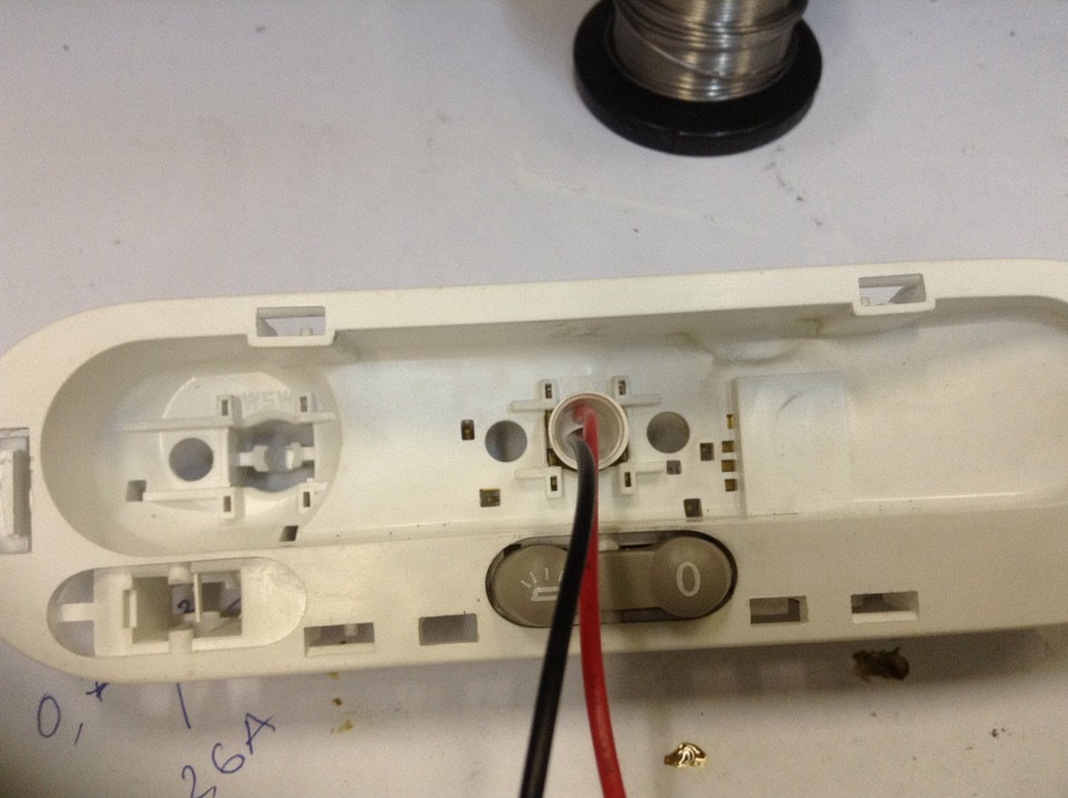

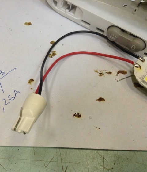

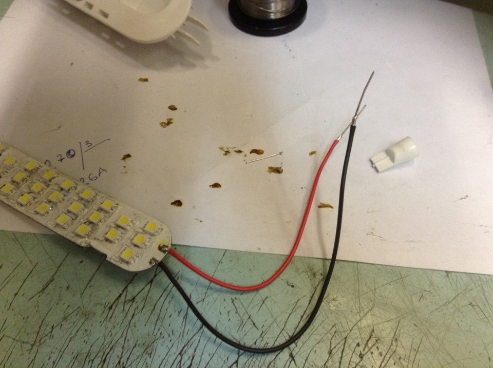

Пассажирский. Выкинул люминисценку и сделал плату на smd3528

Сообщение ivas777 » 26 янв 2015, 14:00

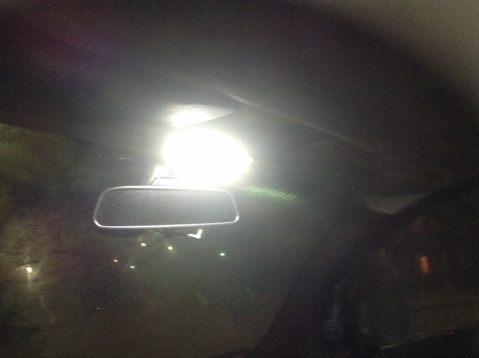

Для задних пассажиров здорово вышло (яркости не хватает иногда с штатным), а вот штурманская подсветка слишком ярко светит. После такой, к темноте глазам долго надо адаптироваться (сужу по штатному "большому" свету, после которого тоже приходится адаптироваться...спасает только маленький штурманский свет).

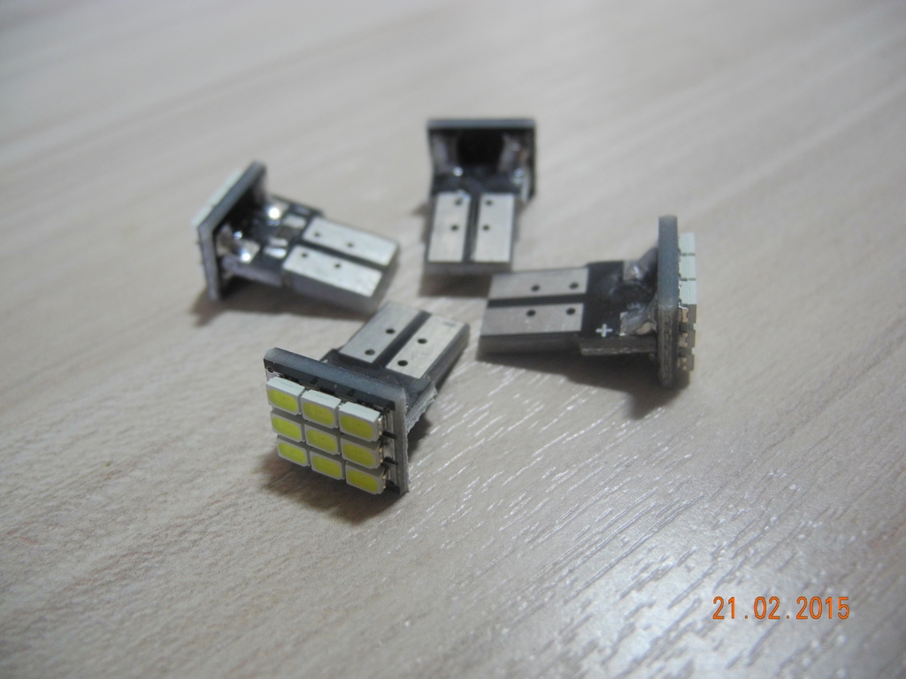

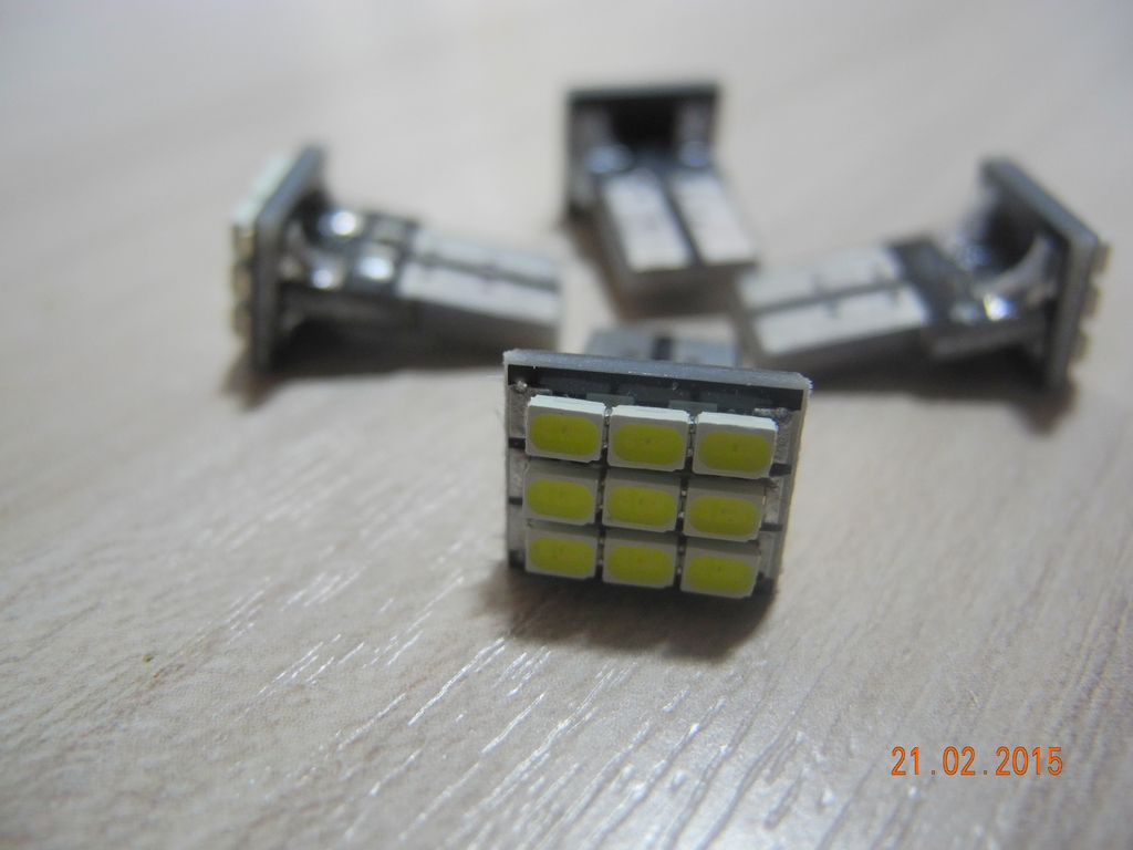

Пришла ко мне посылка с АЛИ. Вот такие лампочки встают штатно за место обычных. И светят нормально. Кому интересно- смотрим здесь- http://ru.aliexpress.com/item/2-x-T10-1 ... dVersion=2
