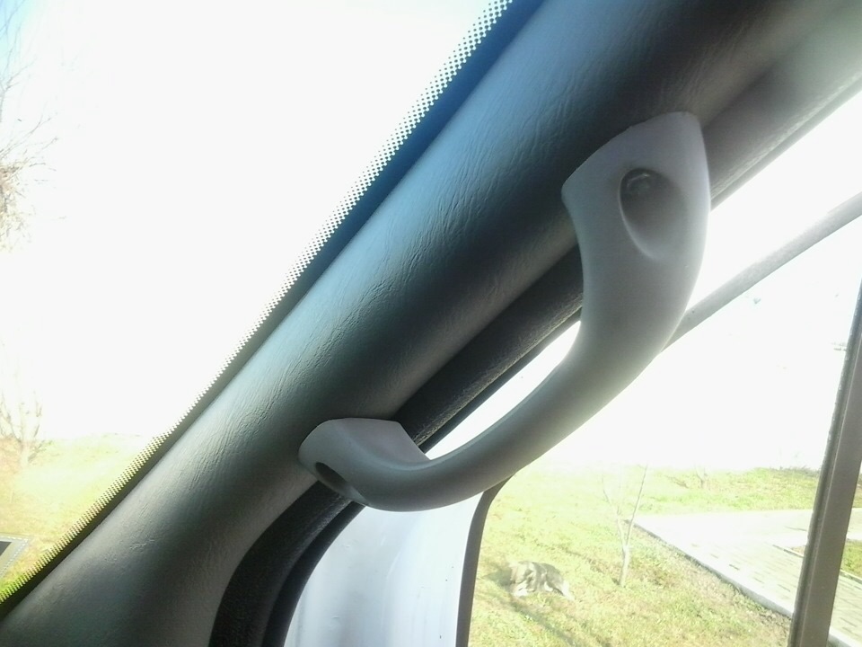

Ручка над пассажирской дверью/ на стойке (у лобового стекла)
Сообщение ivas777 » 22 май 2013, 14:34
Re: Ручка над пассажирской дверью
Сообщение ivas777 » 22 май 2013, 14:48
Сообщение ivas777 » 22 май 2013, 14:51
Сообщение illiteracy » 22 май 2013, 14:55
Пойти по пути Sunsetpeople, купить фурнитуры с трубами и ... вдоль салона к потолку. МетроКангу получится! :D
Сообщение ivas777 » 22 май 2013, 15:02
Re: Ручка над пассажирской дверью/ на стойке (у лобового сте
Сообщение Sunsetpeople » 22 май 2013, 19:47
Я ничего не понял, вы хотите сделать ручку как на символе над дверью пассажира спереди? ручку купить не проблема, пробема ее закрепить, я точно не могу сказать сейчас не смотрел есть ли уголок за обивкой потолка в этом месте, если есть то плевое дело сделать. Еслит ам нет ничего то ничего не выйдет, если только хорошего сварщика с "автоматом" найти
Сообщение illiteracy » 22 май 2013, 21:26
Я символ никогда внутри не видел, боюсь, что даже в потоке не опознаю :D Я имел ввиду ручку на передней стойке, а над дверью не имеет смысла, длины рук не хватит :)
Сообщение Sunsetpeople » 22 май 2013, 22:22
Сообщение ivas777 » 22 май 2013, 22:46
Сообщение Sunsetpeople » 23 май 2013, 13:25
Сообщение ivas777 » 23 май 2013, 15:22
думаешь ?! ну все равно, если крепежа не будет, то эпоксидной хол. сваркой может попробую (есть положит. опыт использования в др. делах). если побольше площадь пятаков сделать, то думаю шансы хорошие есть.

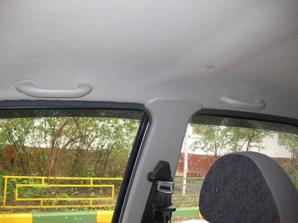

Вот подумал может и вправду поставить, заказал ручку GM 96279672 цена 80 р. На авео такие стоят, вот на матиз товарищ ставил(фото)
У нас под обшивкой имеются отверстия в пластине, может кто ставил уже?

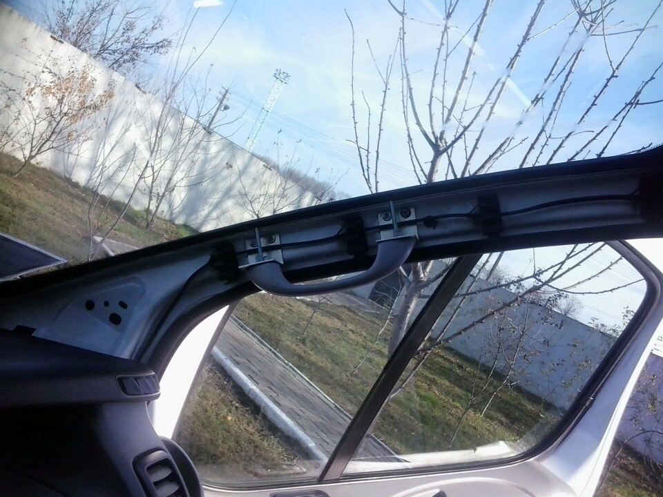

Как вариант эти же ручки
Re: Ручка на потолок переднему пассажиру
Сообщение ST@S » 02 дек 2014, 12:44
Сообщение illiteracy » 02 дек 2014, 17:13
На первой канге стояла на стойке, но там расстояние значительно меньше. Для использование ручек в наших машинах нужны оооооочень длинные руки. Опять же, рука пассажира, с учетом ширины боковой стойки очень сильно перекрывает боковой обзор. Садиться и вылезать, держась за ручку, не удобно - или высоко, или далеко. Лучше придумать что-то в районе торпеды, как на старых УАЗах и грузовиках.
