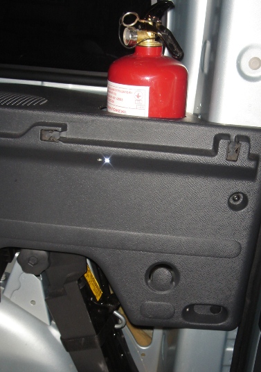

Всем привет! Как и обещал, выкладываю фото расположения моего огнетушителя. (на полке над пассажиром)

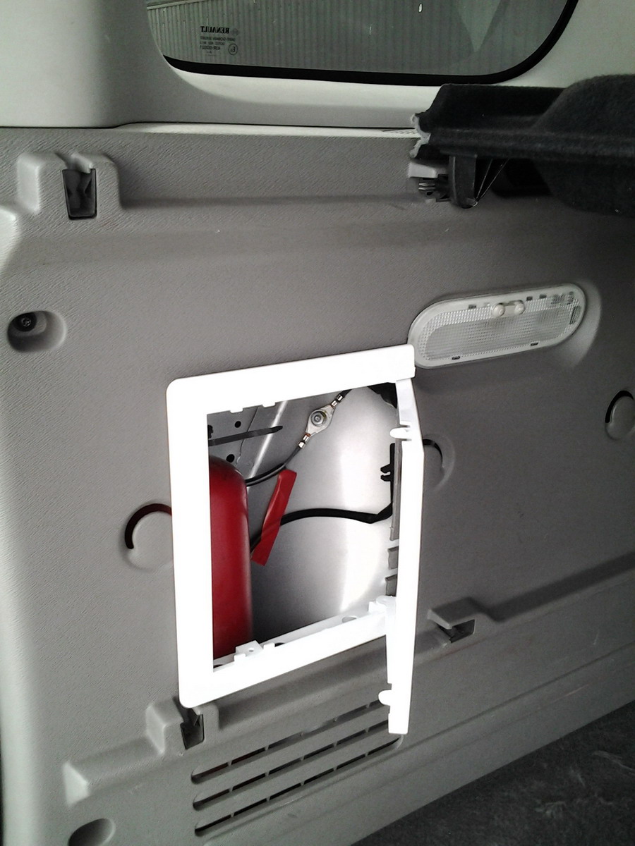

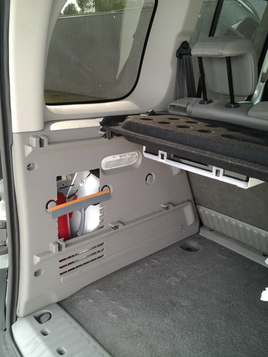

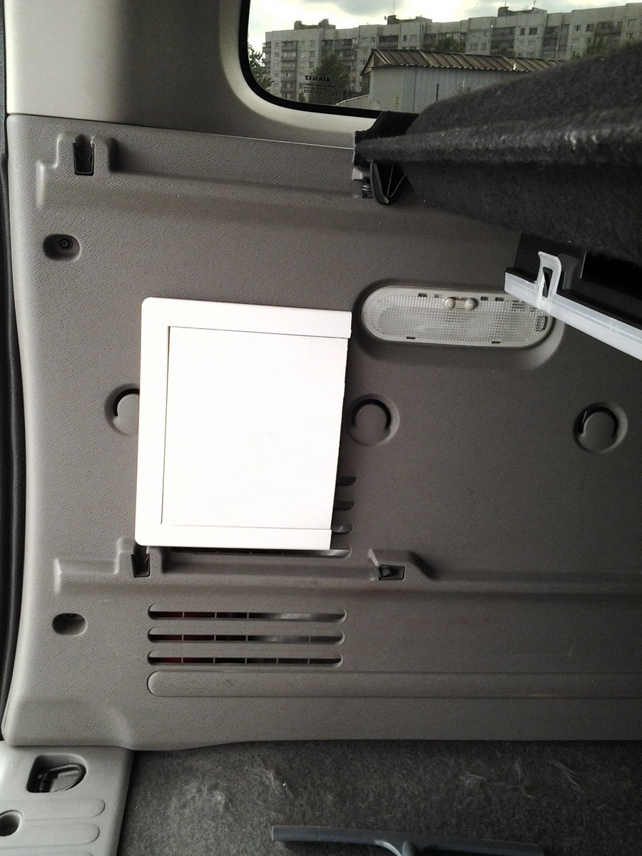

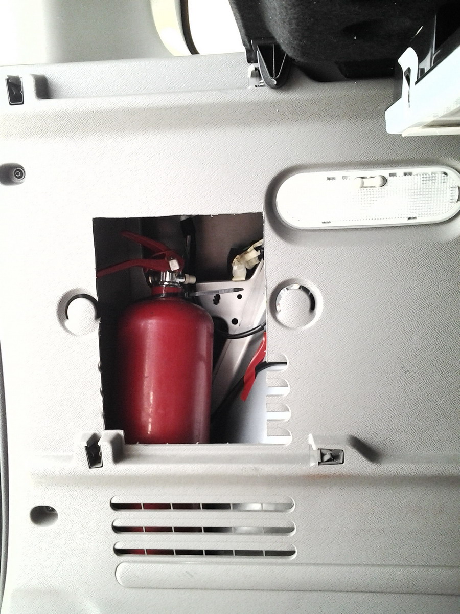

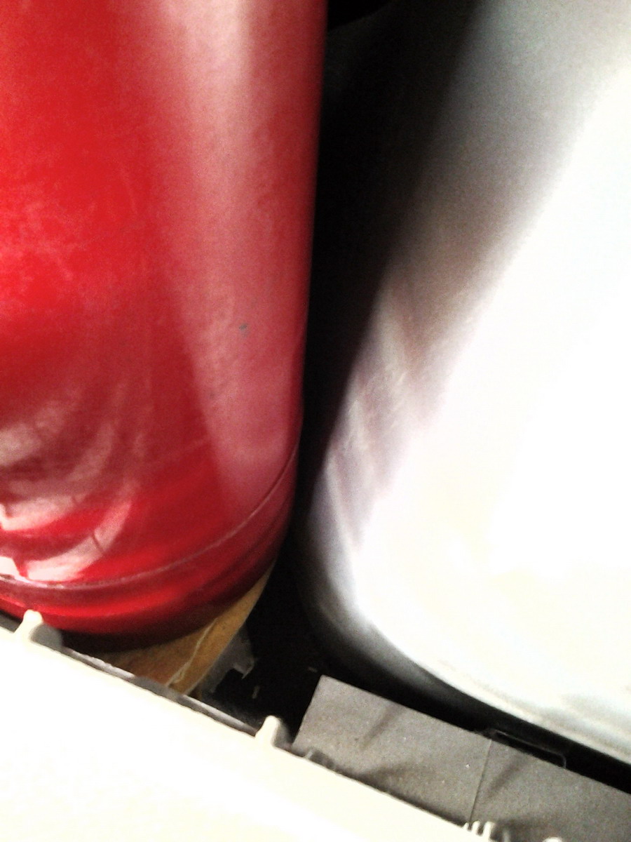

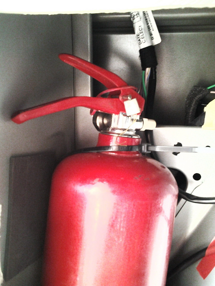

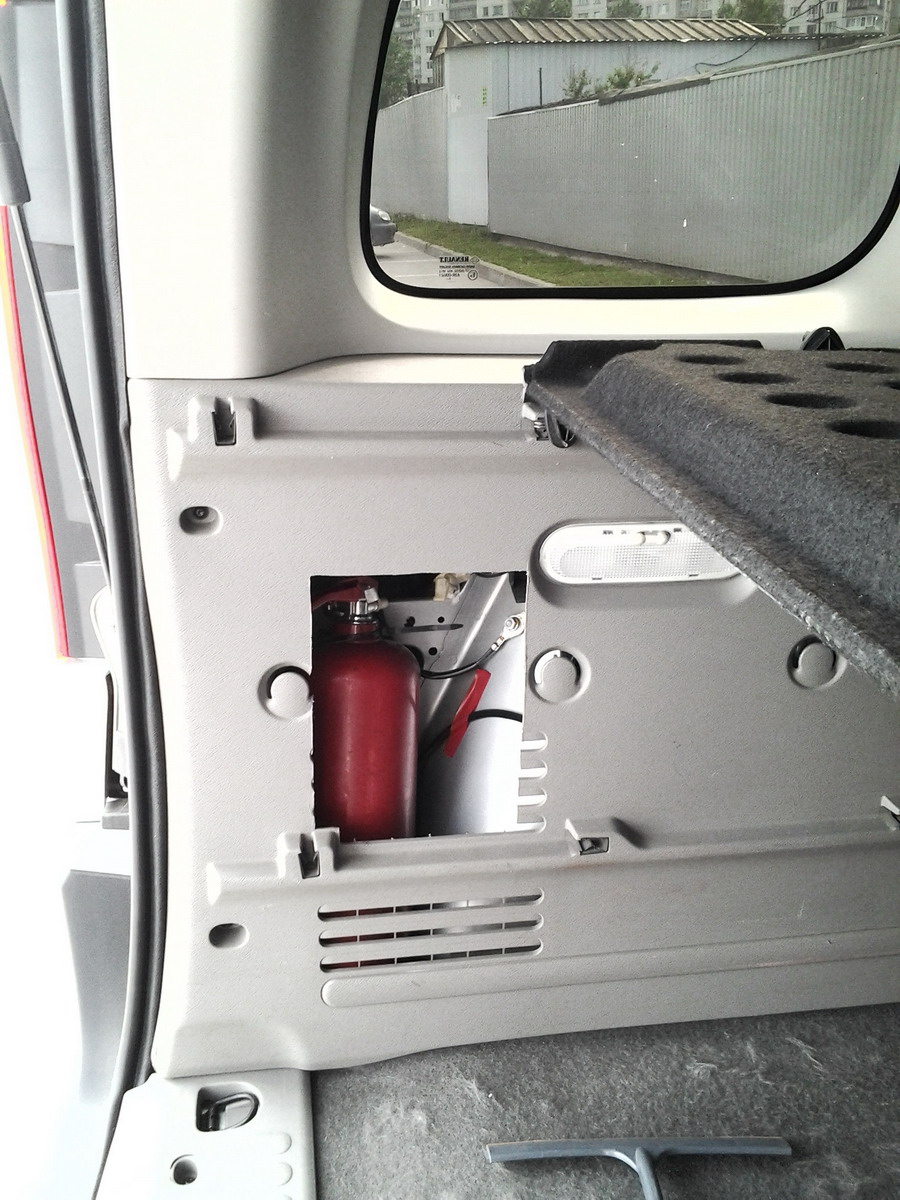

Как и обещал, выкладываю фотки своего варианта (вариант недоработанный, ибо лючок надо красить в цвет пласт. обивки+по размерам лючка подрезать обивку поровней). Лючок взял сант. пластиковый 20*20 и обрезал ножовкой (если не подрезать, то он не поместиться по ширине, ибо там крепеж колонки уже начинается, проводка плафона, а с др. стороны панель с задним фонарем и т.д.).
Обивка очень легко режется (если опой удобно сесть на порог багажника)) канцелярским ножом по намеченным тонким контурам (за обивкой провода, поэтому внимательней и лучше два винта у края обивки открутить и отогнуть обивку и убедиться в месте нахождения проводов). Обивку резал с прицелом, чтобы частично остались штатные крючки + первый этаж под полку. Там, внутри места под высокую (не самую толстую, ибо видел и жирней) двухлитровку нехватает (по толщине на самом дне упирается в арку и панель заднего фонаря), поэтому я взял вырезал подиум (из 5см. пенопласта желтого- очень плотного) постелив сверху прорезиненый коврик (чтобы пенопласт не скрипел под весом огнетуша) и вуаля, поднявшись вверх за счет подиума, он спокойно встает там (только провода чутка надо раздвинуть и зафиксировать (без натяга особого). Там много штатных отверстий с двух сторон, коими я и воспользовался для протяжки пластикого толстого хомута (можно двух) и закрпил его, стянув плотно хомут. Для оперативного доставания и разрезания хомутов, туда приклею ножик хозяйственный (заодно от полисменов его спрячу))
Это пока черновой вариант, но потом, сниму огнетушитель (заодно куплю подлинней хомут), там все проклею мягким самоклеющим тонким пенофлоном (чтобы минимальное касание к металлу не было слышно) и вуаля. Другого удобного и безопасного места в салоне моей машины я не нашел.
Без лючка колхозновато выглядет пока, но потом, после покраски лючка д.б. норм. Доставать огнетушитель почти удобно, но можно было бы и повыше вырез делать на пару-тройку см, чтобы вверх удобней вытаскивать.
п.с. кстати подумал, что после оклейки пеновлоном, арка светлая заклеится и будет поцивильней смотреться, поэтому может лючок и в шахту, ибо без него там еще и для стекол брызгалка поместится с тряпками+водосгон.

Фотографии-часть2

Сообщение Река2 » 10 июл 2012, 01:08
Интересно получилось.
А что за коробочка у вас виднеется внизу под полкой на средней фотке?)))

Сообщение dixi`s » 10 июл 2012, 14:32
Лючок все же вентиляционный, а не сантех- дешевле на много (150 на 200- ок. 100 руб.)
есть лючки 150х200- почему не его взял? - его и пилить не надо
в такой размер с трудом, но пролазит "толстый" белорусский огнетушитель на 2 л.

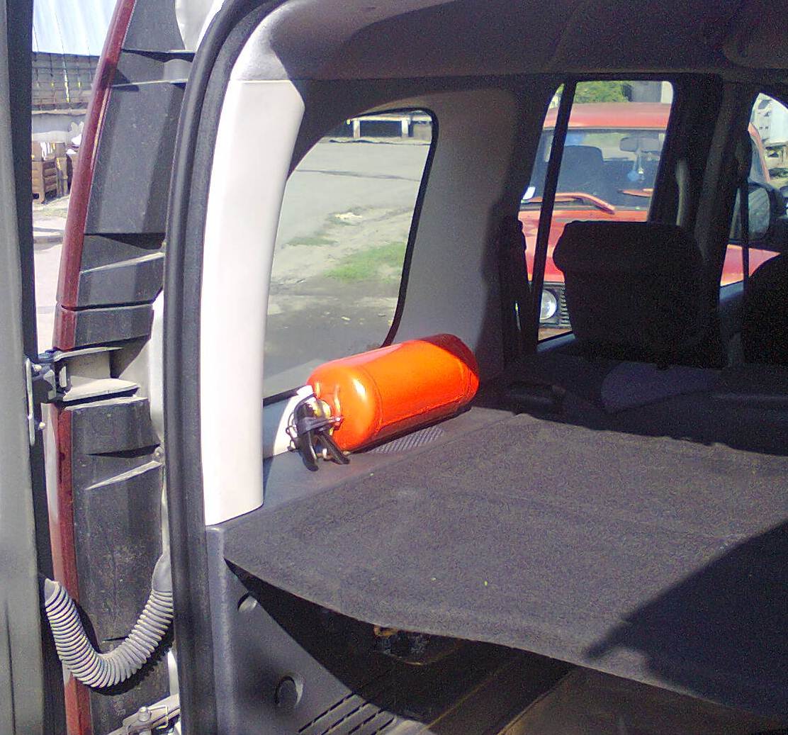

По опыту знаю: когда загорелось под капотом, то забыл, что огнетушитель под моим (водительским) сиденьем. Сначала высаживал всех, потом открыл капот и начал забрасывать костер мокрым снегом... Огнетушитель должен быть на виду! При панике и полном салоне людей - не вспомнишь.
ОП-2 на штатном креплении очень хорошо станет (горизонтально) на панели, над задними динамиками. Вроде-бы и не багажник, и не мешает, и видно издалека. Можно два напротив. Вообщем не дай бог..

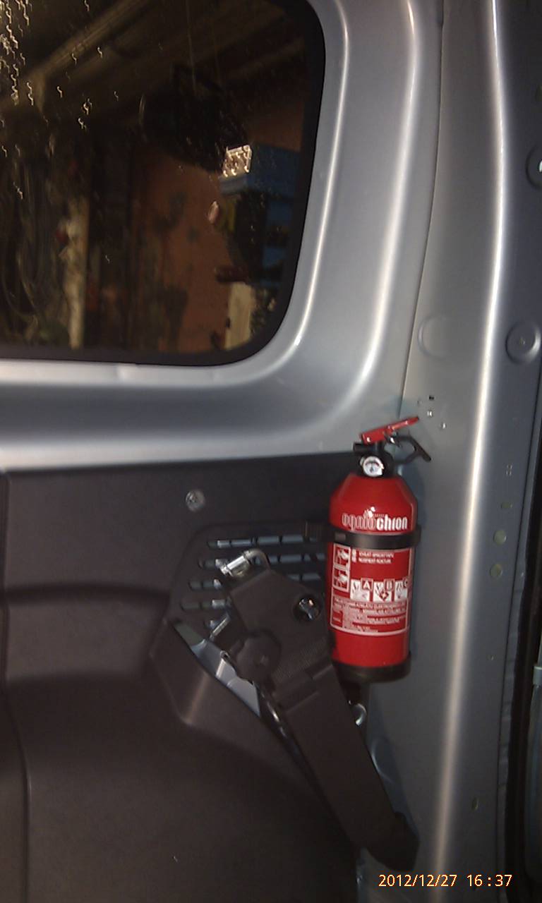

вот мой огнетушитель...

Сообщение Сергей » 23 авг 2012, 12:23
Вот так у меня. Держиться нормально...

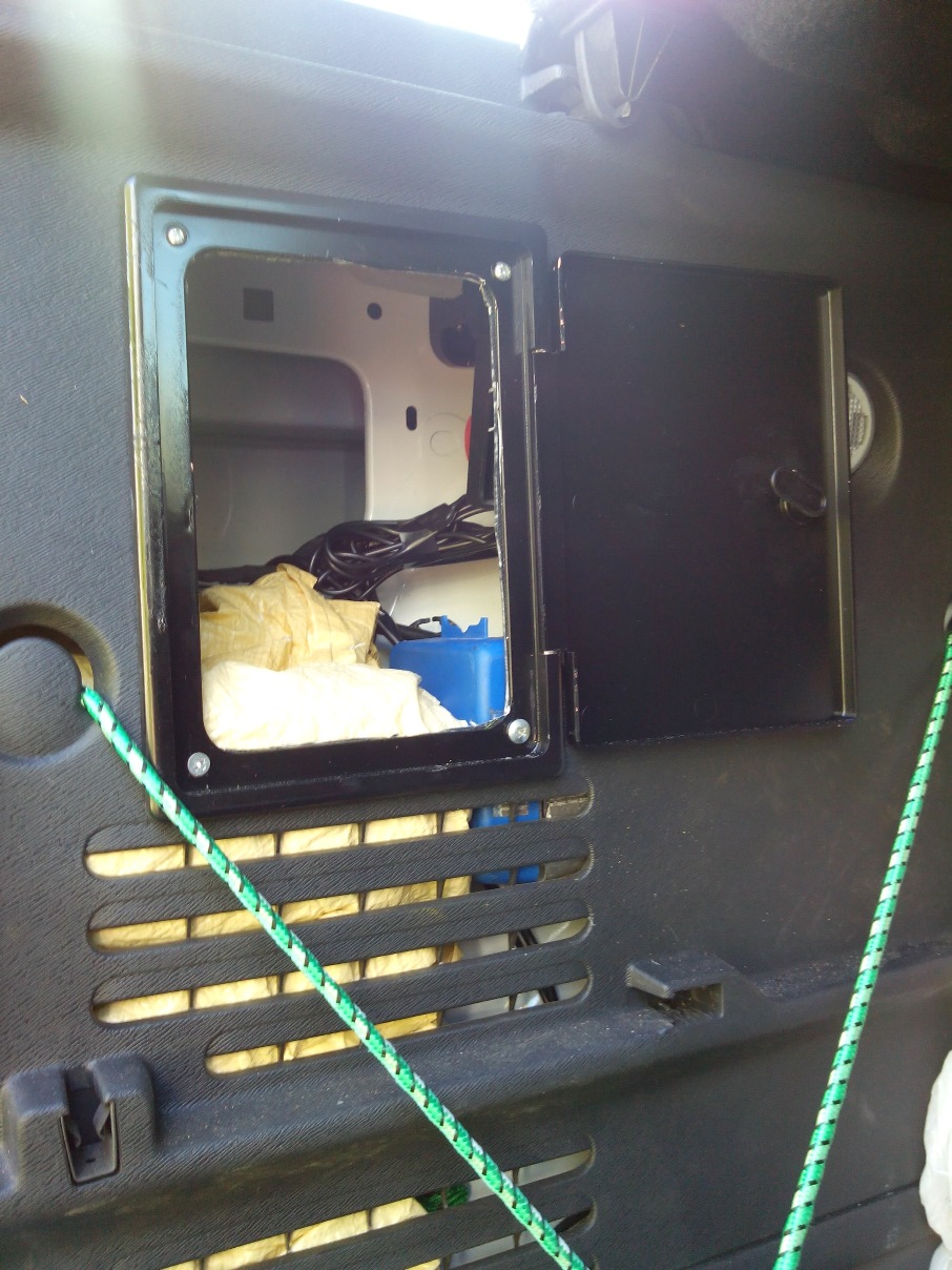

Может кто думал ...
Авто 2014 г. С права лючок под домкрат, впихнул туда еще всякой мелочевки.
Можно ли купить эту дверцу и приделать ее слева? Где коллега разместил белый люк?
Отдельно заказать его можно? Какие минусы?

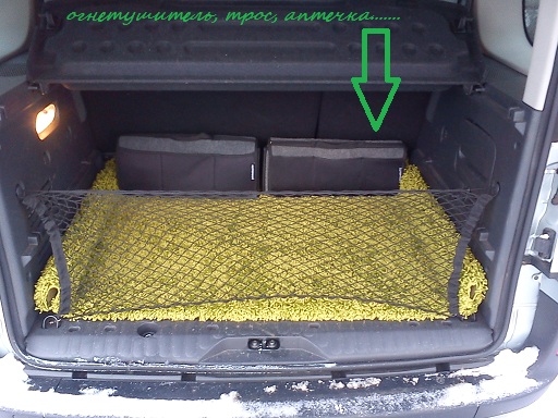

Огнетушитель решил не прятать далеко, а идея с лючком в левой части багажника понравилась. Сделала так
Огнетушитель не влез, но куча мелочевки - убрал
