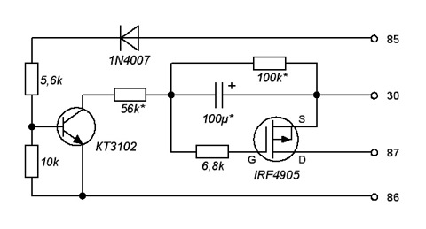

Сообщение Sunsetpeople » 05 фев 2014, 20:57

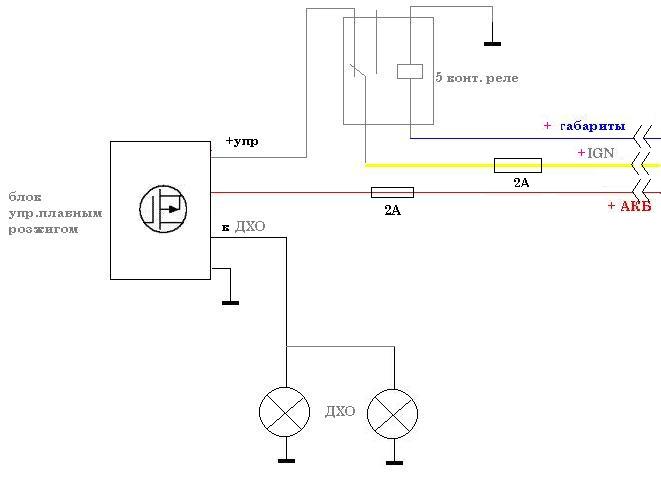

Немного идет мерцание в самом конце при выключении, ибо все работает еще через стабилизатор, но это создает эффект люминесценки)
Если кто не понял по видео, то ДХО отключаются автоматически при включении света или габаритов, так было и раньше, просто сейчас они гаснут не сразу а с задержкой.
http://www.youtube.com/watch?v=nAykamOW ... e=youtu.be

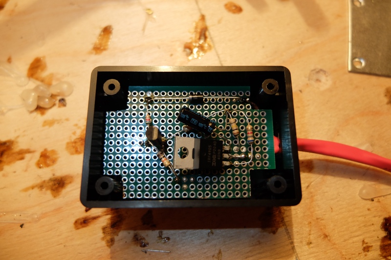

Плавное включение ПТФ
Сообщение Sunsetpeople » 09 фев 2014, 13:17
http://www.youtube.com/watch?v=625YmsWoTSc
Конденсатор заменил на 470 мкФ для более плавного включения. Выключение сделал мгновенное, так как плавное выключение вредно для галогеновых ламп.
Взял корпус от адаптера питания навигатора, выкинул внутренности, позаимствовал радиатор в виде алюминиевой планки. В момент включения греется нормально, руку уже не удержишь, поэтому щелкать по десять раз не рекомендую.
