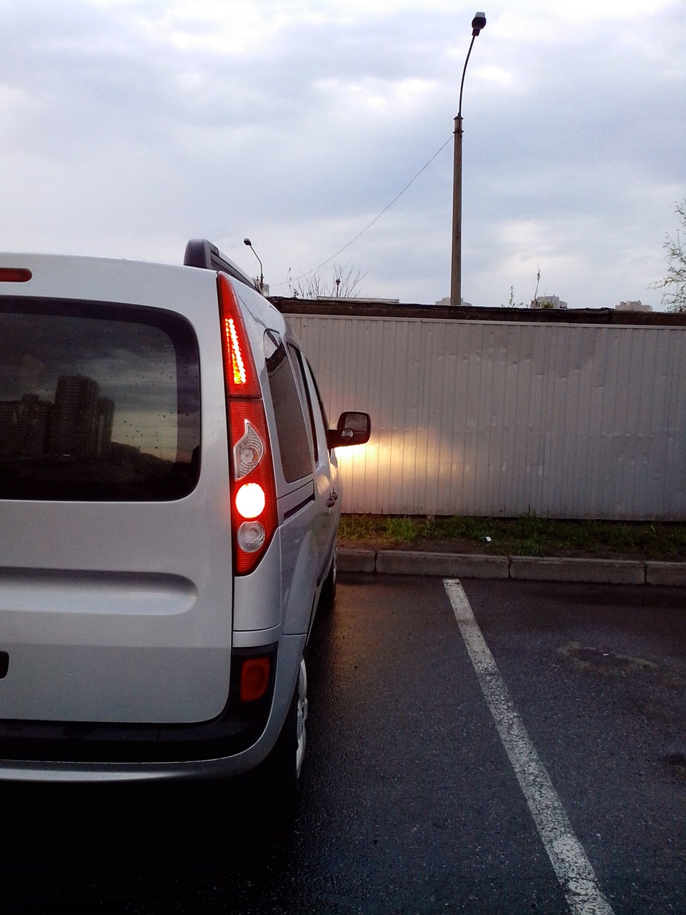

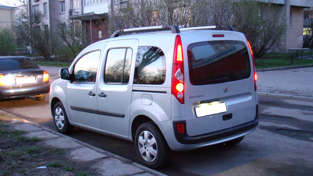

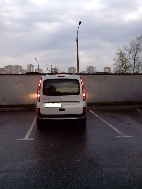

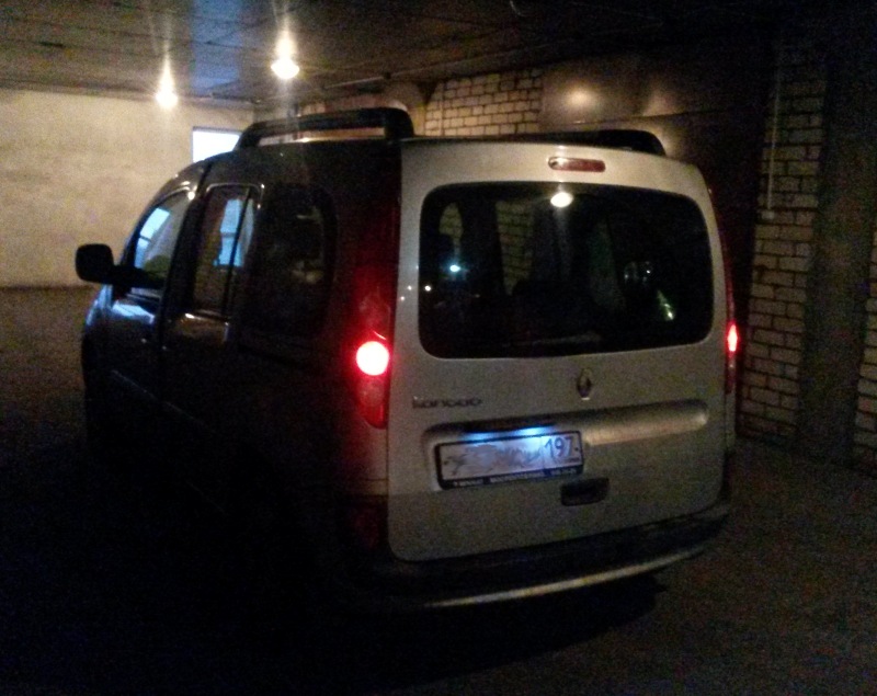

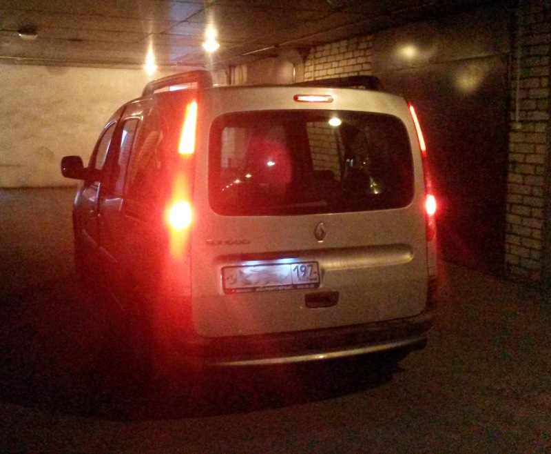

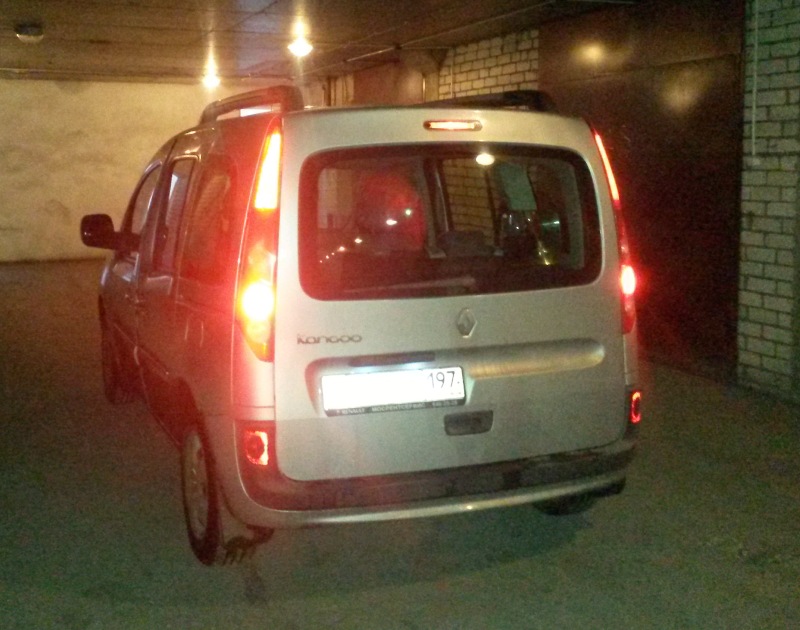

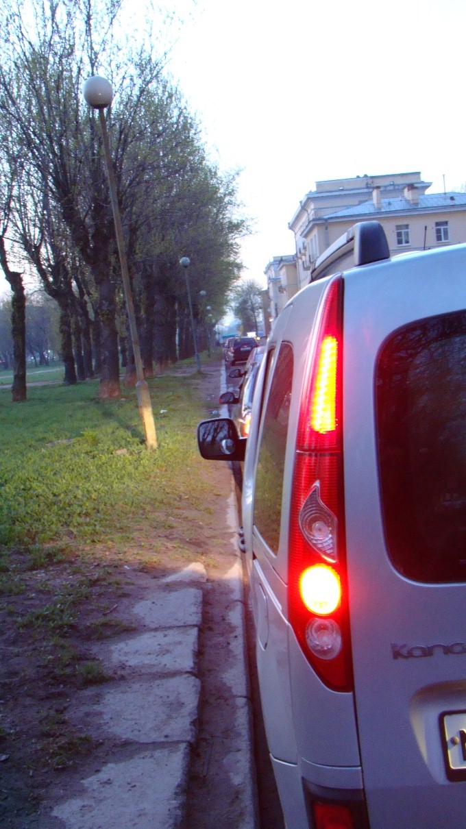

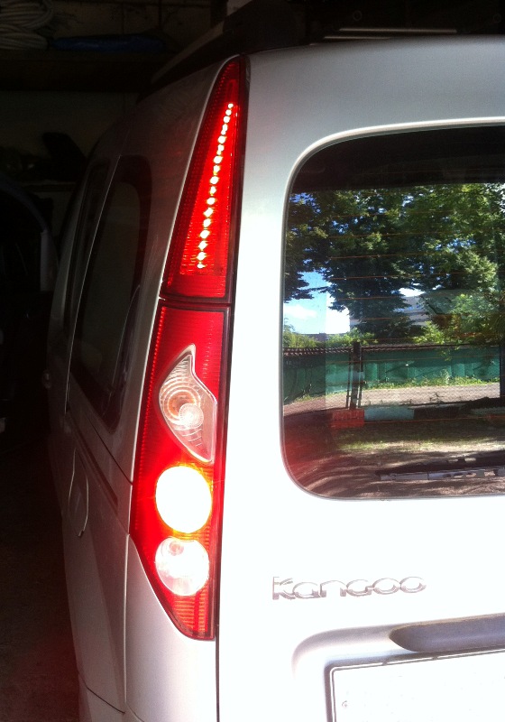

Ну вот и сделал все. Давно мечтал эти секции засветить, ибо по мне (чисто дизайнерски, да и заметность кормы) маловато света на нашу площадь кормы... да еще и при таких-то большущих фонарях горят мелкашки какие-то)) Впрочем мы не одни такие. На многих других марках авто вижу такую же диспропорцию- тенденция видимо такая: делать все строго утилитарно. Ну да ладно, на то человеку и дается голова с руками, чтобы в т.ч. подчищать за этими экономистами хреновыми :D Следующим этапом (если терпения хватит) пойдет правая задняя туманка, которая такая же бутафория, как и эти катафоты. Терпеть не могу эту асимметрию в автомобиле (по типу-один задний ход, одна туманка).
На фото они немного как будто шире смотрятся (как будто рассеивают), а в жизни полоска четче и постройнее (в общем оптимально) и за счет полосок стекла идет интересное рассеивание небольшое, но сбоку, за счет зеркала, отражение супер и получается как треугольничек там внутри.

Сообщение ivas777 » 28 май 2013, 01:20

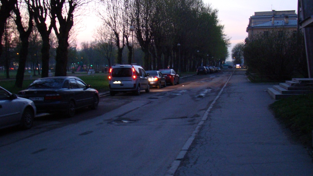

В пасмурную погоду
В пасмурную погоду
Re: Засветил верхние бутафорные катафоты
Сообщение illiteracy » 28 май 2013, 10:53
Молодец. Осталось по бамперам пустить светодиодные ленты и завить на рейлингах светящийся шнур :D В темноте не увидеть не сможет даже слепой. :D

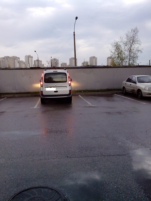

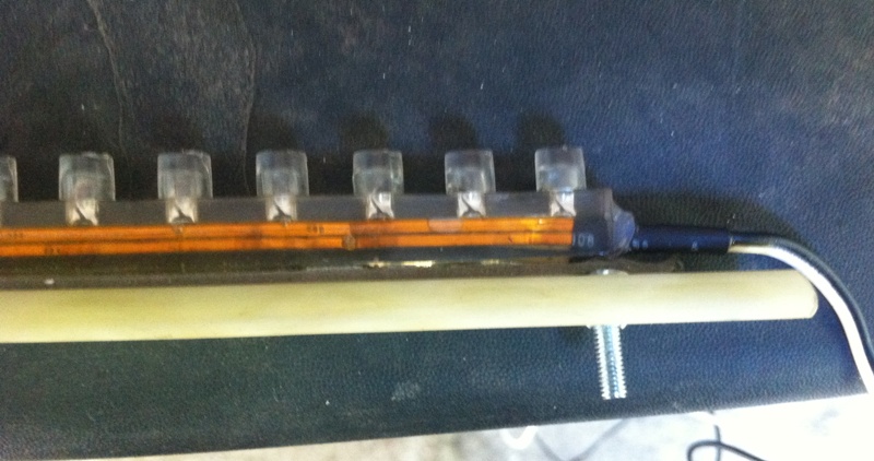

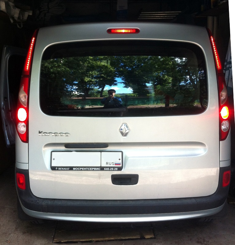

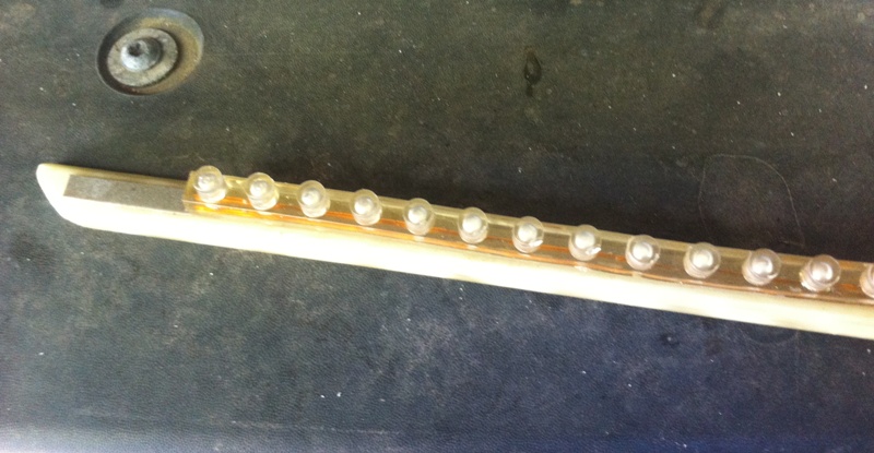

Тоже катафоты засветил. Только пустил их на стоп сигнал. Ленту брал 25см. С плоскими диодами можно и 30см брать, но я посмотрел в магазине, светят все прибл. одинаково, брать надо самые яркие и чаще расположенные.

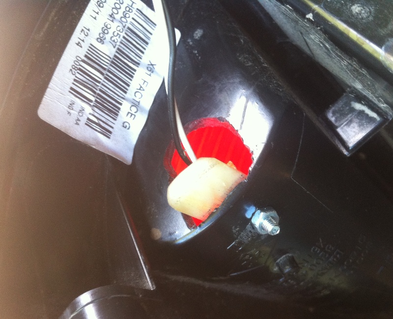

Скочь двусторонний идет в комплекте. Нашел у себя плоские стеклопластиковые стойки, диоды клеил на них. Хотел еще хомутиками закрепить, но белых не нашел. Уголки подрезал, стойка в катафот входит как литая.
Снизу винтиком закрепил. Дырку заклеил скотчем и засиликонил все вместе с винтом.

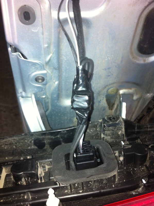

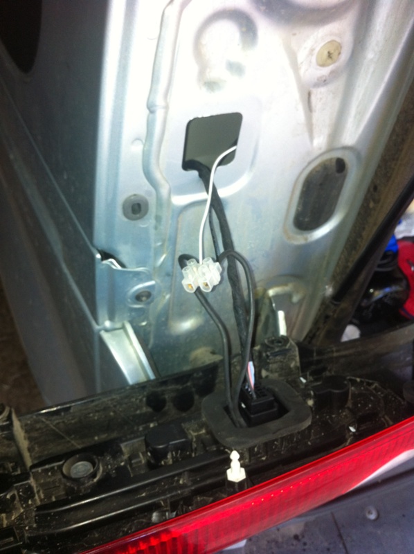

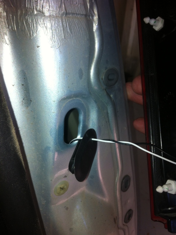

Провода в заглушку просунул, засиликонил, вытащил снизу, где выход провода на фару.

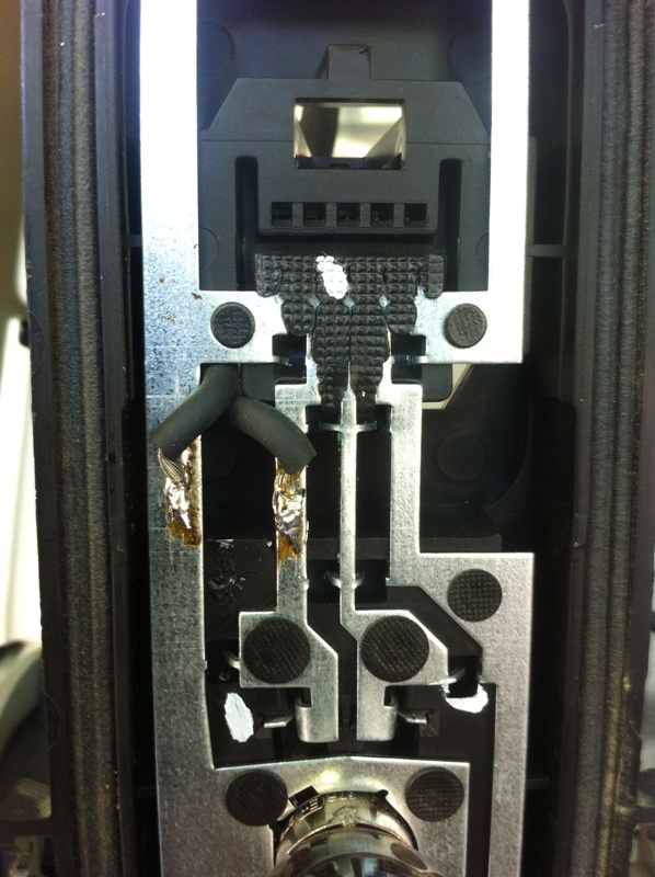

Думал, откуда напругу вывести, шину хотел сверлить на винтики. Оказалось припаять самое простое и как не странно шина пролудилась без проблем, даже малюсеньким 36w паяльником. Проводочки припаял 10 сантиметровые, высокотемпературные (используются в плитах). Просто под рукой оказались.
А далее на клемник, клемник заизолировал и на жгут проводов прикрутил.
Светят в целом конечно послабже, чем стоп сигналы, но думаю это удел всех светодиодов. В целом нормально, на солнце видно.
Из всех лампочек за 1.5 года перегорел только верхний стоп сигнал. Купил и лампочку и диод самый здоровый 4 секционный. Лампочка 16w буквально за 5-7сек раскаляется, что просто пипец, В итоге поставил диод, хоть он и чуть послабже.
Сейчас посмотрел, наверное надо было какую нибудь термоусадку одеть на проводочки которые от диодов идут. Хотя вроде там тереться им особо не об чего, просто свисают.

Только я от клеммы отказался- все на скрутках сделал. Ибо год отъездил с клеммой, так потом при разборке узла, провода от руки вышли. Но ты вроде плотно изолентой укатал клемму, может и нормально будет. Тоже хотел сначала на болтах сделать, но потом понял, что с проволокой понадежнее вроде и побольше площадь крепления (от наших дорог с тряской).
А ты дно не ставил (которое выпиливал для вставки ленты)? Я то из пластика вырезал (обклеив хром-скотчем внутрифонарную часть) и вклеил на место вырезанного.
Со стопаком я тоже офигел от температуры лампы и сначала хотел вместо него полоску светодиодную, но понял, что она не заменит ту яркость, и решил просто в дополнение... но и эту похерил идею, ибо утомился от тюнинга :?

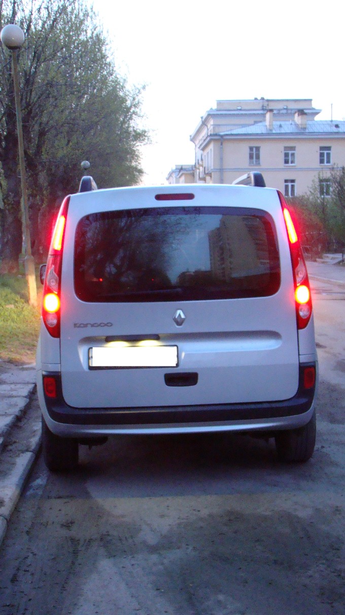

Сообщение Андреi » 17 ноя 2013, 22:24
Добавил диодов в катафоты. Теперь приблизительно по 10ват на каждый катафот приходится. Теперь реально, нормально светить стали. Как говорил Хазанов "Спинным мозгом чую..." что народ сзади на них реагирует лучше.
И жмем на тормоз.
А то, столько стекла пропадает, что даже жалко.

Андрей, мощно очень- здорово получилось. Т.е. ты не стал с габаритами связываться- только стопаки, да? Вторую ленту добавил?
Сообщение Андреi » 17 ноя 2013, 22:57
Ну я изначально, только, как стоп сигналы эти катафоты хотел задействовать. Мне так логичнее показалось, да и нагрузки лишние, не постоянными получаются. А диоды, я ленточки 5м прикупил 14вт/м.(Дополнительная лампа подсветки для задних пассажиров). Как раз пол метра полукругом и добавились к первой диодной полоске, плюс провода все в термоусадку обул.
