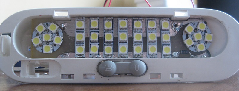

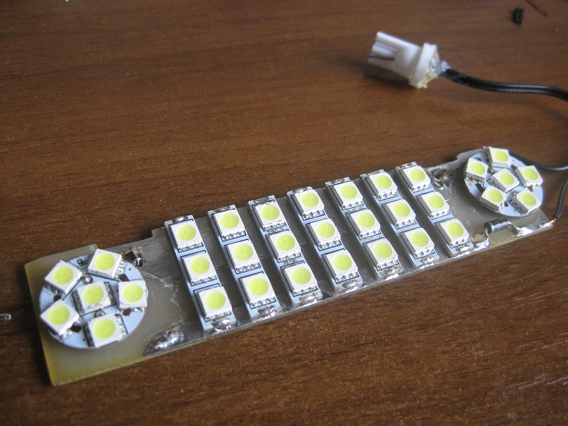

На выходных поигрался с подсветкой в салоне :)
не судите строго, слепил из того что было :D

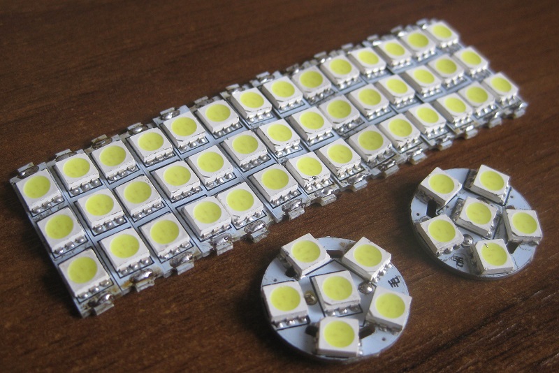

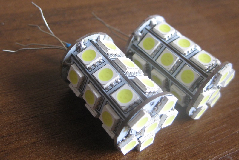

Итак, в закрамах родины найдены лампы. я их разобрал

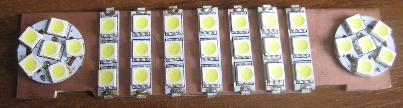

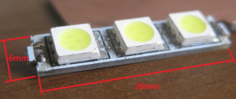

получил такие платки по три светодиода

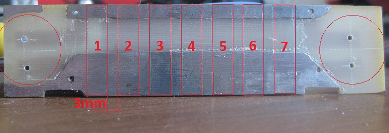

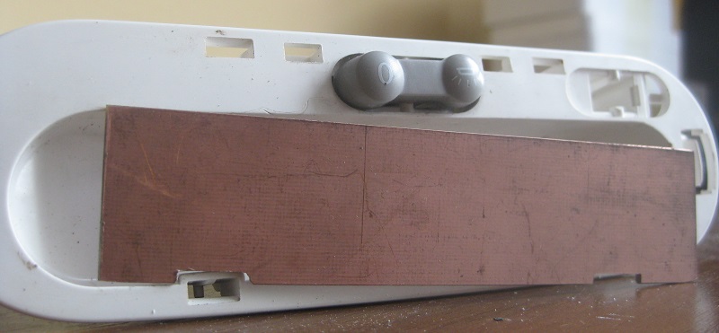

Затем по форме внутренностей плафона вырезал платку из тексталита фольгированного
Много вариантов прикидывал расположения, но выбрал такой
Затем вырезал пару дорожек, не стал заморачиваться с травлениями, шаблонами и т.д. просто ножом :D
Примерка

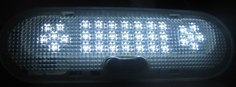

Включение

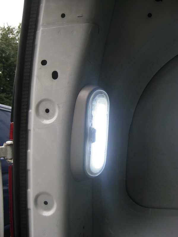

В машине вечером не фотографировал, но иллюминация знатная получилась! 8-)
вот днем
зы. в общем проветрил мозги и покулибничал :D
Re: Светодиоды в штатные плафоны салона
Сообщение ivas777 » 24 сен 2013, 19:35
Ну что- здорово вышло (ярче заметно против ламп накала). И эксклюзивный рисунок световой даже получился-класс :)
А чего готовые не стали покупать? Или эти лампы без дела лежали? И подошва текстолитовая нашлась даже- запасливый ;) Сам такой :D
Тоже буду именно в багажнике переделывать (или в дополнение ленты прикреплю рядом), а то яркости не хватает. Но я готовые в размер буду брать.
п.с. а это там диодик виднеется для стабилизации (ну помните по той теме, о чем я) ?
Сообщение -AL- » 24 сен 2013, 19:51
спасибо!
готовые такие не нашел, вернее есть сборки по 12 штук, и если их ставить несколько, то как то надо крепить :)
Насчет диода - Вы правы!
я когда распаивал эти лампы, то там стоял диодик, но слабенький по току, вот я и втулил 4007й :D
зато нет засветки в выключенном положении.
впереди установлены тоже светодиоды взамен штатных Т10, так немного видно свечение...
может соберусь и его переделать, жду вдохновения :D

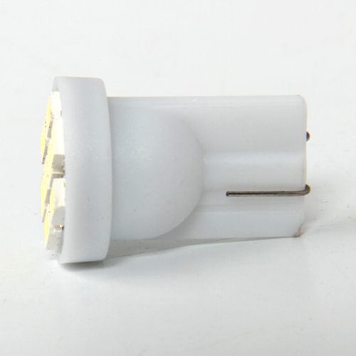

патрон я использовал от аналогичных светодиодов под цоколь Т10, т.е. просто снял пластиковую часть и вставил туда провода
вот типа такого
как правило в дешевых кЭтайских светодиодах нет ни диодов ни мостов ни стабилизаций всяких, хотя те что подороже там есть, вечером в гараже сделаю фото ;)
