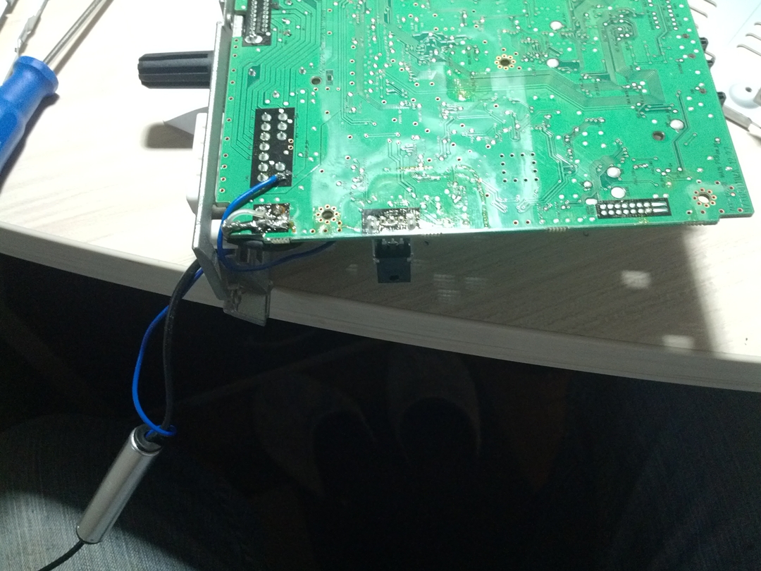

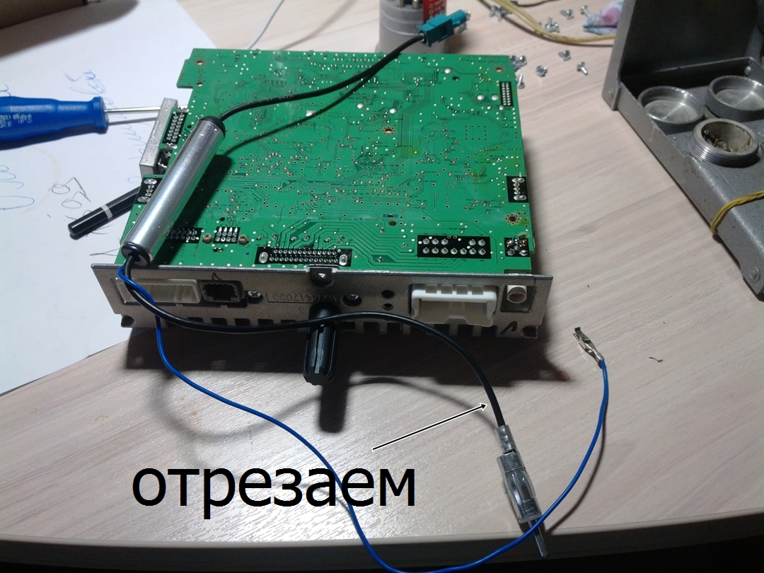

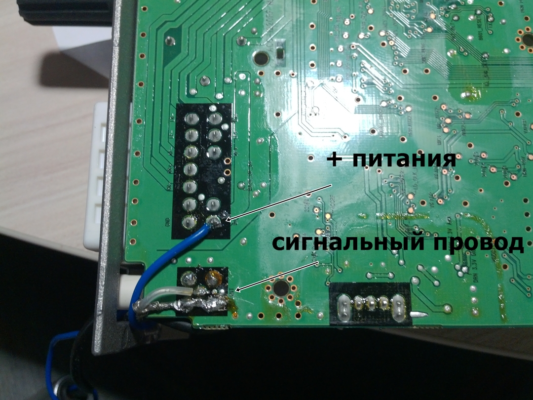

Сообщение Река2 » 25 июн 2014, 19:45

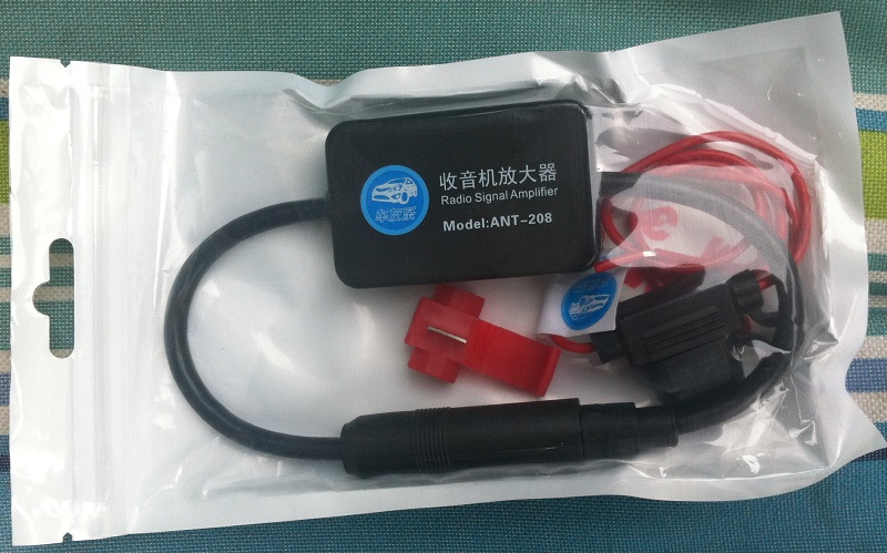

Всем привет. Не знаю как у вас, а мне совсем не нравится как у Фазы2 работает радио. То ли чувствительность низкая, то ли антенна не очень. Решил я с этой бедой побороться. Для начала была разобрана магнитола до последнего винтика. Пропаял антенный разъем (была холодная пайка). Был куплен внешний антенный усилитель, но т.к. он был рассчитан под стандартный антенный вход , то решил его припаять напрямую к разъему на печатной плате. Питание взял с плюса печатной платы.Цена вопроса 260 руб. Результатом остался более чем доволен.

Перед тем как дербануть плату я тоже вкручивал длинную антенку. Результат ноль. Вот и решился на такое кощунство. Сейчас прием уверенный практически везде.

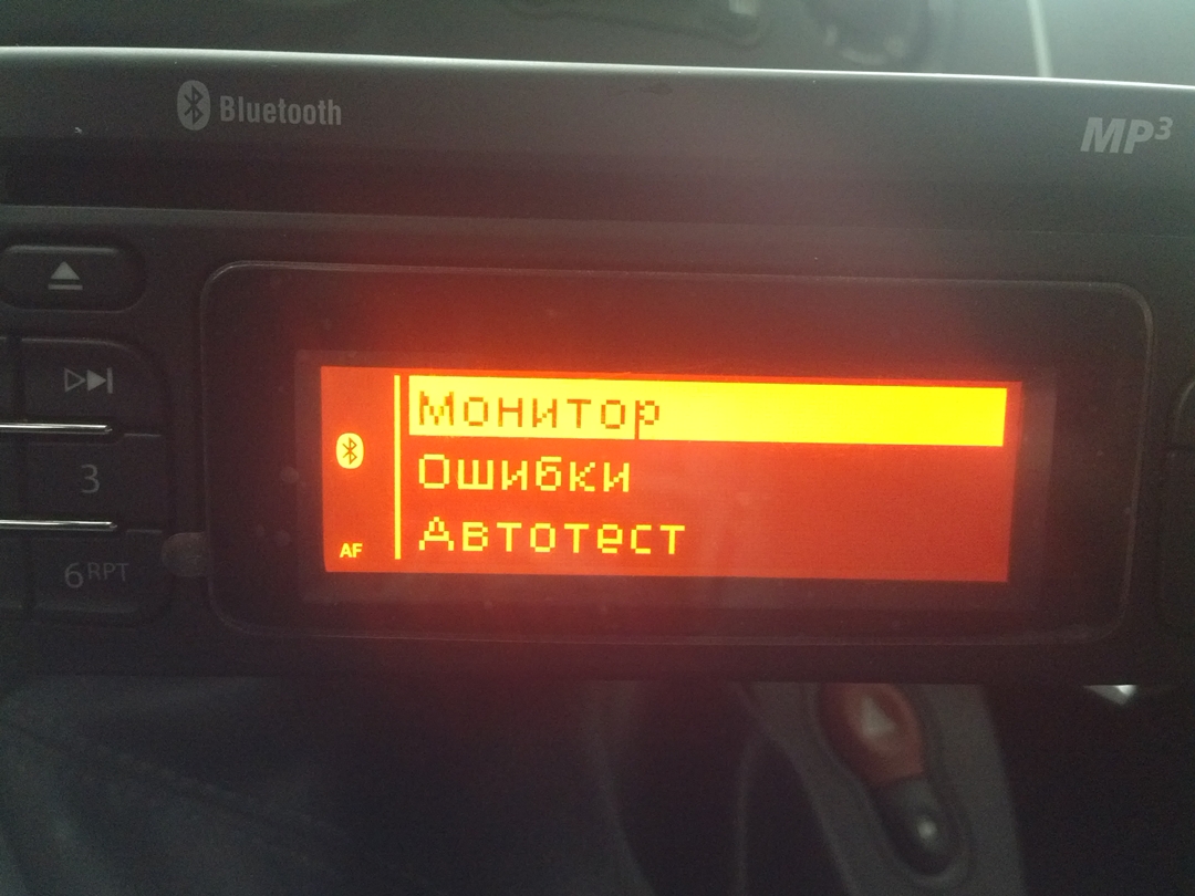

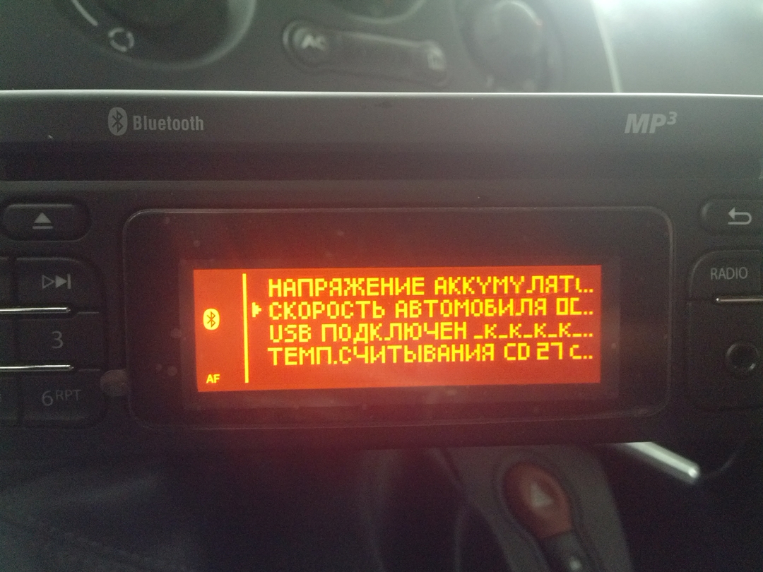

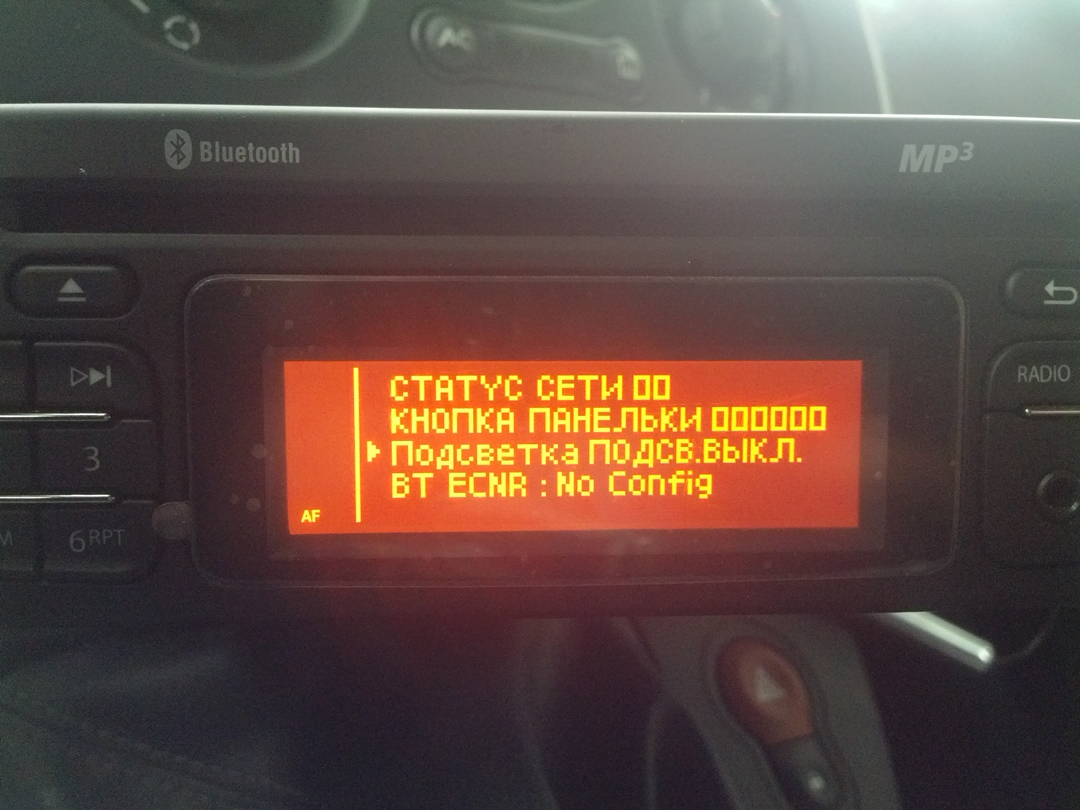

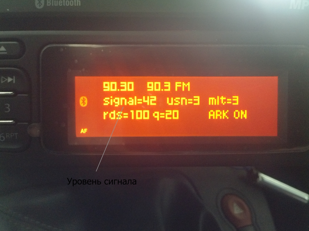

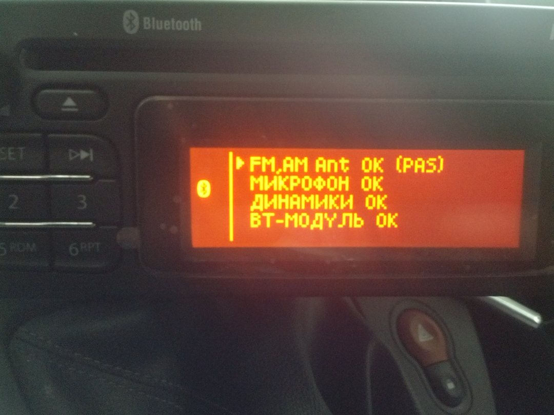

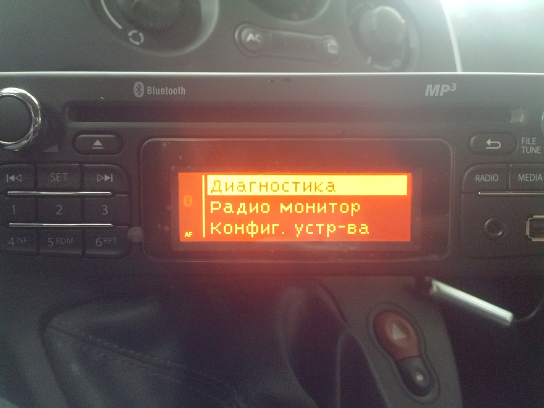

в нашей магнитоле есть сервисное меню. Если удерживать в нажатом состоянии кнопку SETUP более 15 секунд, то появляется интересная менюшка. Среди всех прочих там есть экран, который показывает уровень антенного сигнала. У меня сейчас показывает значение 42. До переделки не знаю, не посмотрел. Наверняка можно какие то настройки изменить. Только как, я пока не разобрался. Наверняка можно и чувствительность подправить...
Re: Штатная антенна (проблемы и решение проблем)
Сообщение Daf » 09 июл 2014, 21:39
Офигеть... завтра посмотрю что у меня показывает.

Сообщение Daf » 11 июл 2014, 20:51
Уровень антенного сигнала прыгает, в зависимости от качества приёма. От 30 до нуля. Подкрутить там ничего нельзя .:(
Сообщения: 277
Авто: Кангу2 фаза2 барабанные палочки)
Сообщение Река2 » 12 июл 2014, 01:43
Прикольно. У меня после переделки четко стоит-42.
Сообщение Daf » 12 июл 2014, 18:40
Я в движении смотрел, отьезжаешь от города, он всё меньше и меньше(((.

Река2 писал(а):Всем привет. Не знаю как у вас, а мне совсем не нравится как у Фазы2 работает радио. То ли чувствительность низкая, то ли антенна не очень. Решил я с этой бедой побороться. Для начала была разобрана магнитола до последнего винтика. Пропаял антенный разъем (была холодная пайка). Был куплен внешний антенный усилитель, но т.к. он был рассчитан под стандартный антенный вход , то решил его припаять напрямую к разъему на печатной плате. Питание взял с плюса печатной платы.Цена вопроса 260 руб. Результатом остался более чем доволен.
Коллега, Река2, а на усилителе, который ты поставил нет ограничений по типу : "Не рекомендуется к применению с активной антенной из-за возможности перевозбуждения входного каскада магнитлолы" ? (взято отсюда : http://www.triada-ant.ru/catalogue/komplect/0/1/).
Хотел именно триаду, но чего-то смутило это предупреждение. Еще интересны последствия перевозбуждения :lol:

Сообщение -AL- » 15 июл 2014, 12:55
поставил и я себе усилитель... кЭтай какой то...
стало лучше, но всё равно есть провалы в приеме.
брал на dx.com , примерно $12

Просто воткнул в штатный разъем антенный на магнитоле или припаял напрямую?

Сообщение Река2 » 15 июл 2014, 23:43
Интересно, а как питается штатная антенна? Туда же подходит только сигнальный провод. + провода ведь совсем нет.

-AL- писал(а):поставил и я себе усилитель... кЭтай какой то...
просто воткнул и подключил питание :)
разъемы нормальные и если не дергать 100 раз, то контакт хороший

Сообщение Река2 » 17 июл 2014, 22:52
А Вы антену штатную разбирали, что бы утверждать что она пасивная? А транзисторы и вся обвеска для красоты наверно стоят.

Сообщение Река2 » 20 июл 2014, 22:56
У меня штатная антена. Внутри корпуса антены стоит плата с детальками. К плате подводится только сигнальный провод. Чем питается усилитель? Разбирал недавно похожую антенку неизвестного происхождения, так там помимо сигнального провода подводится еще и +. Вот у меня и вопрос- может мы имеем дело с массовым браком?
