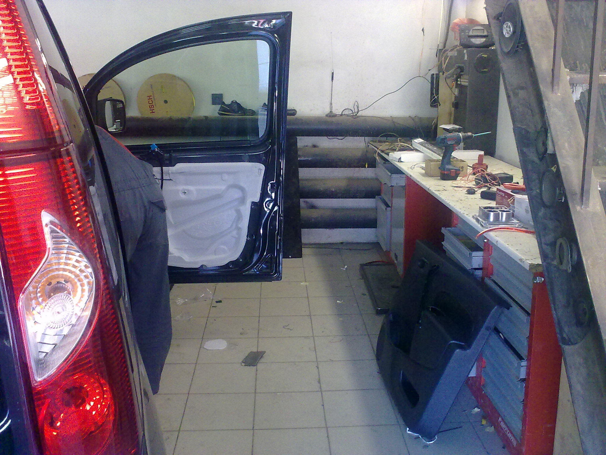

В штатные места ставил акустику в специализированном сервисном центре, итак : вперед пищалки spl soundstream, акустика в передние двери pioneer G1713i, назад G1313i.

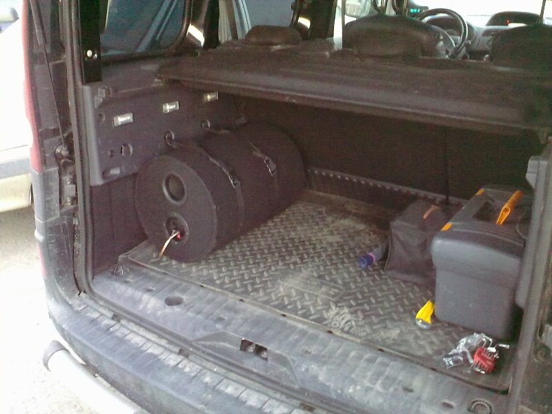

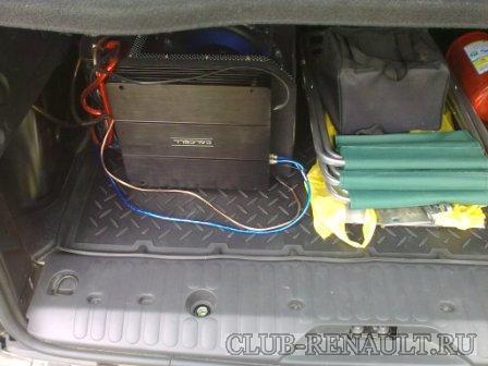

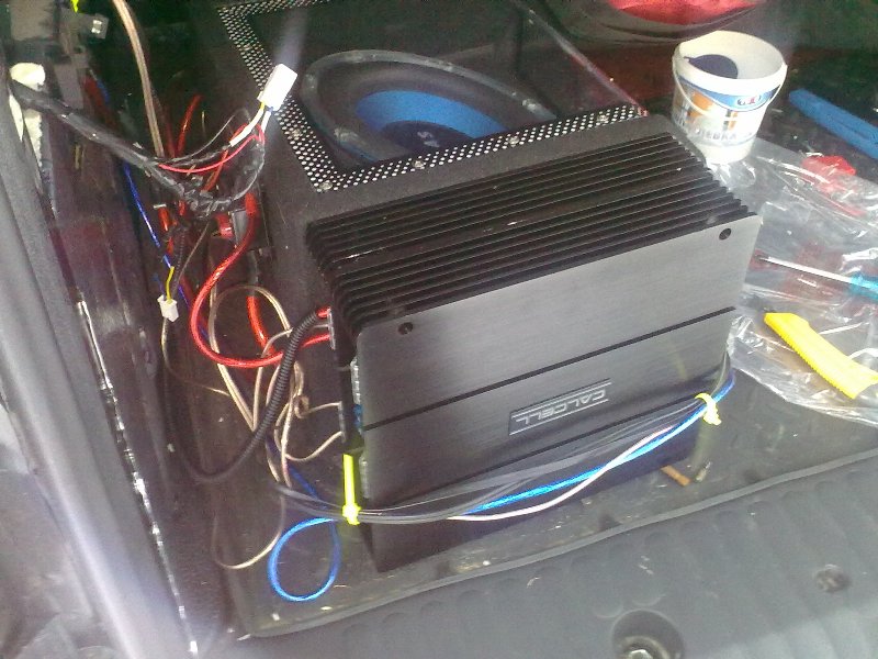

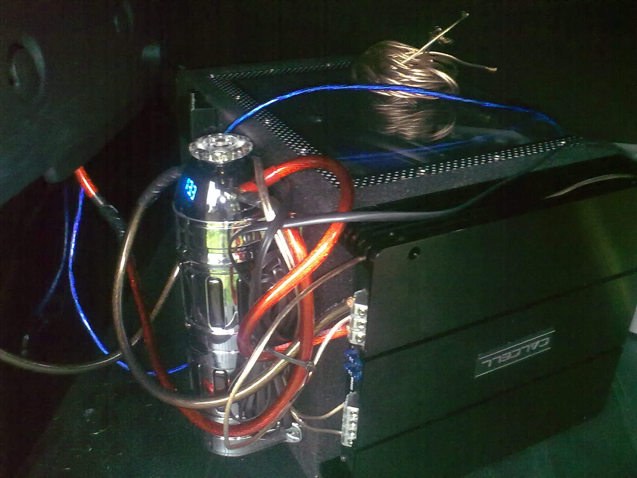

Усилитель calcell 100.2 + саб velas vsb 10b+ кондер на 2Ф в багажник.
Голова pioneer 2220ub.

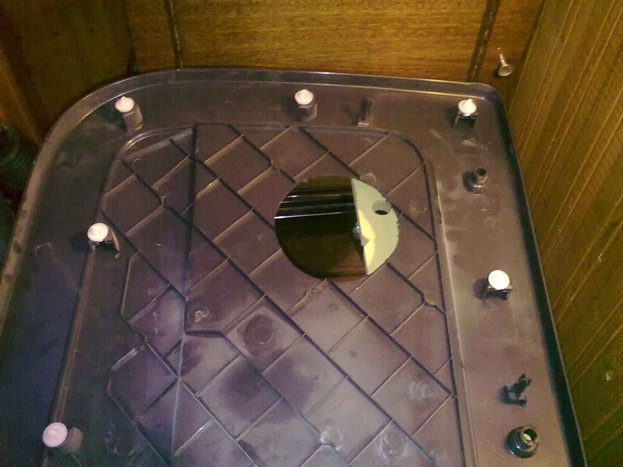

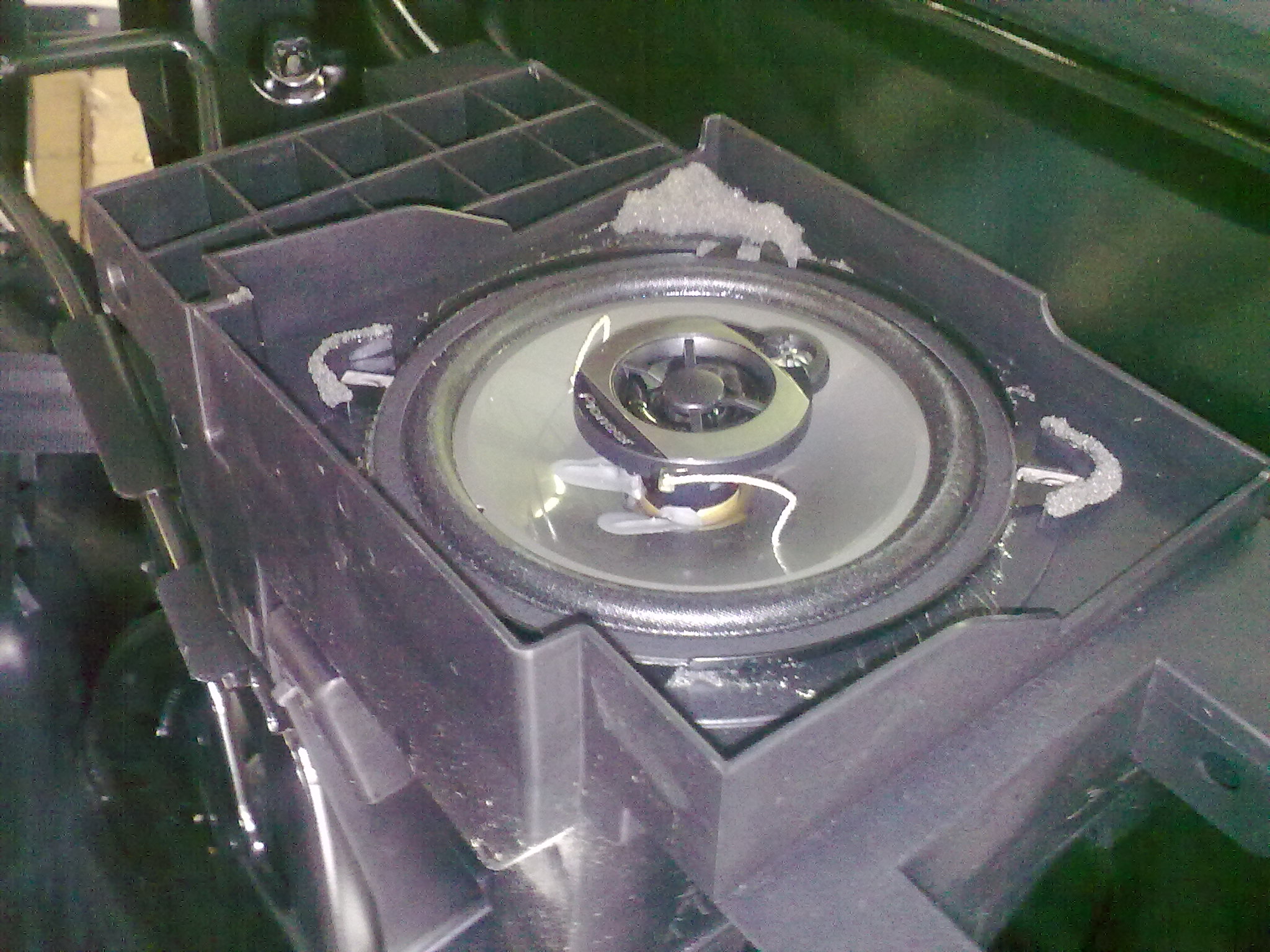

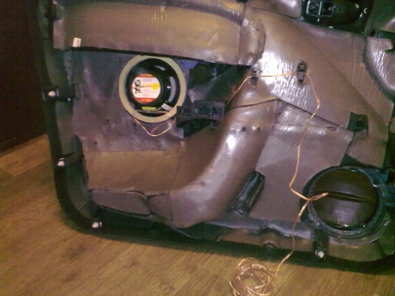

Штатно 17 см динамики в передние двери не влезают, для этого вырезали заглушку лобзиком. Мне кажется так даже лучше - фальшрешетки которые идут с динамиками намного эстетичней.
Проводка есть в и передних дверях и в заднюю полку, кроме пищалок - проводили отдельно!
Обшику сдери снимать не обязательно если ставить 16-см динамики. Достаточно просто выпилить заглушку лобзиком прямо на двери- мастер не знал пожтому первую дверь "раздел"
Задние места для динамиков- возможна установка 16-см после небольшой переделки. я оставил как есть

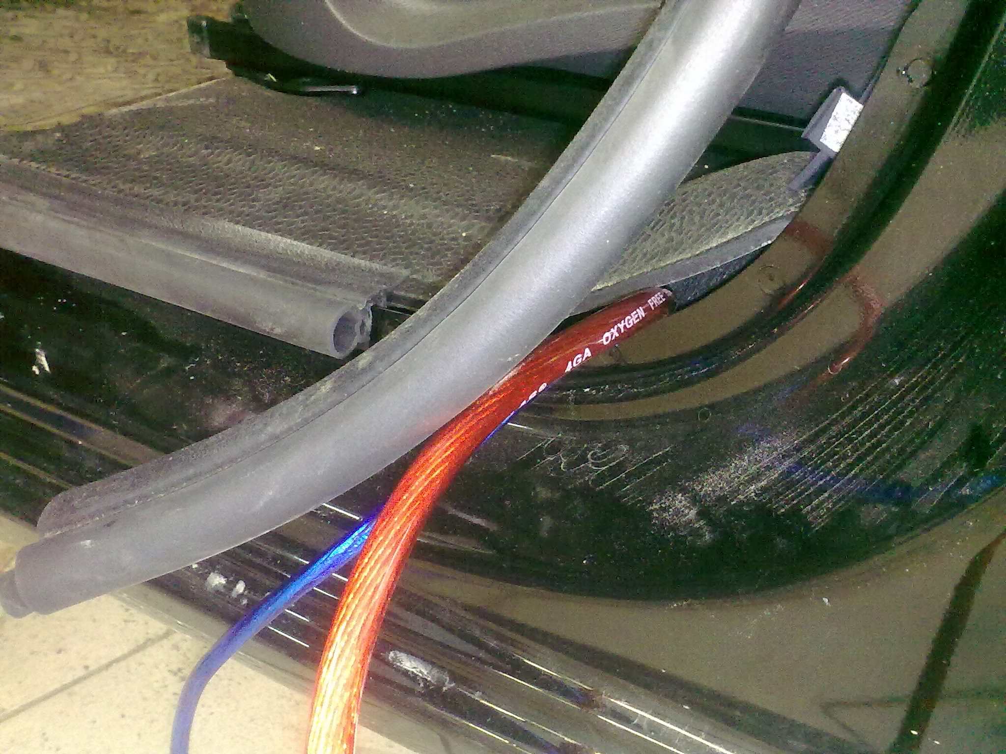

кабели на усилок тянем под порогом
подключаем предохранитель и аккумулятор
Вот так выглядят передние динамики
Пищалки устанавливали на самоклеющуюся вспененную подложку внутрь, так как креплений там нет.

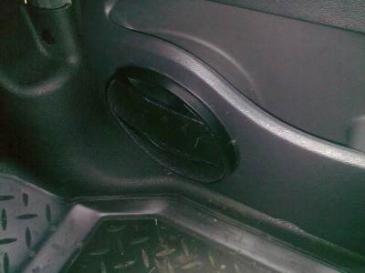

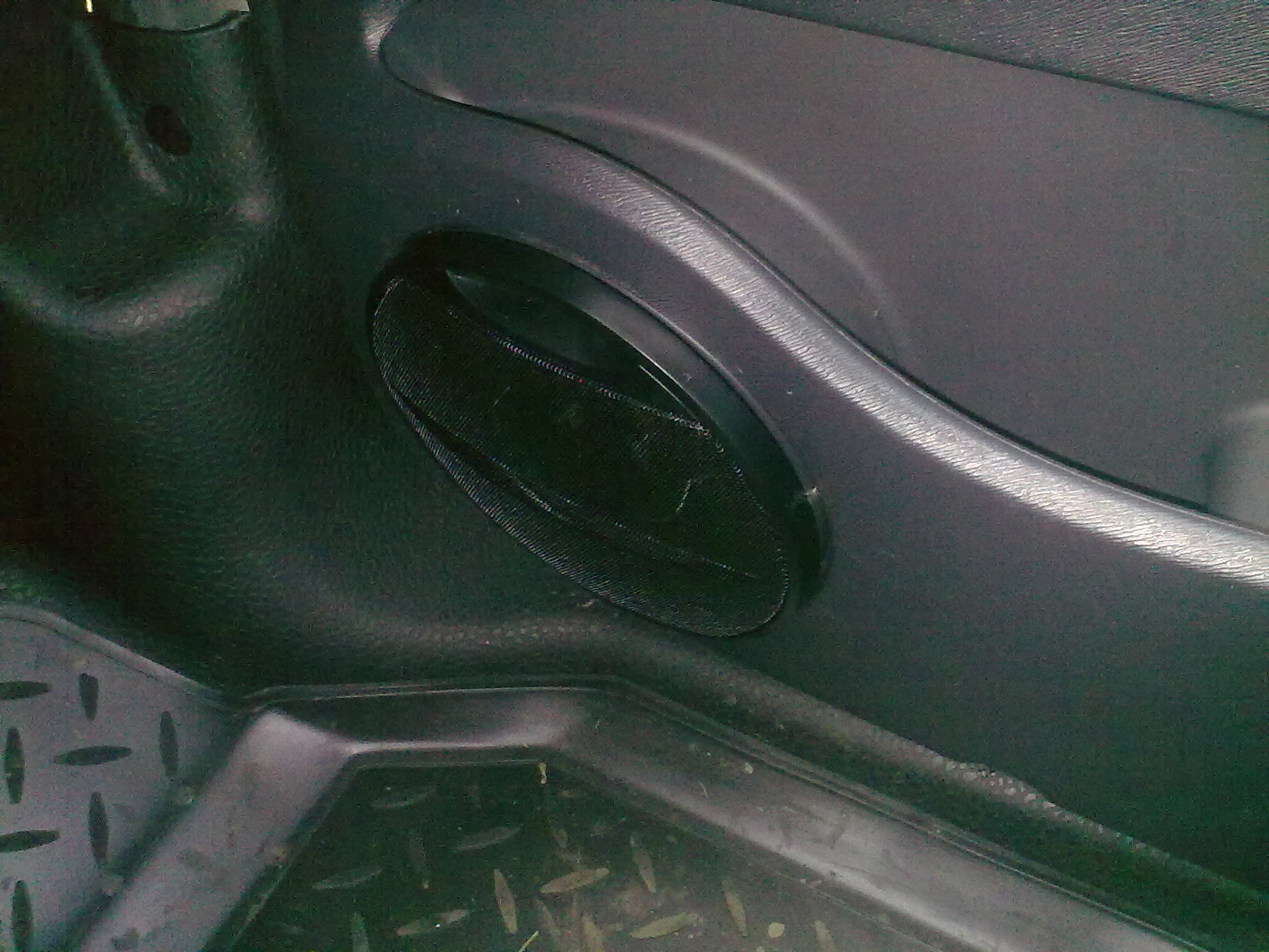

Установка динамиков пассажирам в сторону без двери
Сообщение Sunsetpeople » 16 окт 2011, 23:34
У меня одна дверь, поэтому немного проще.

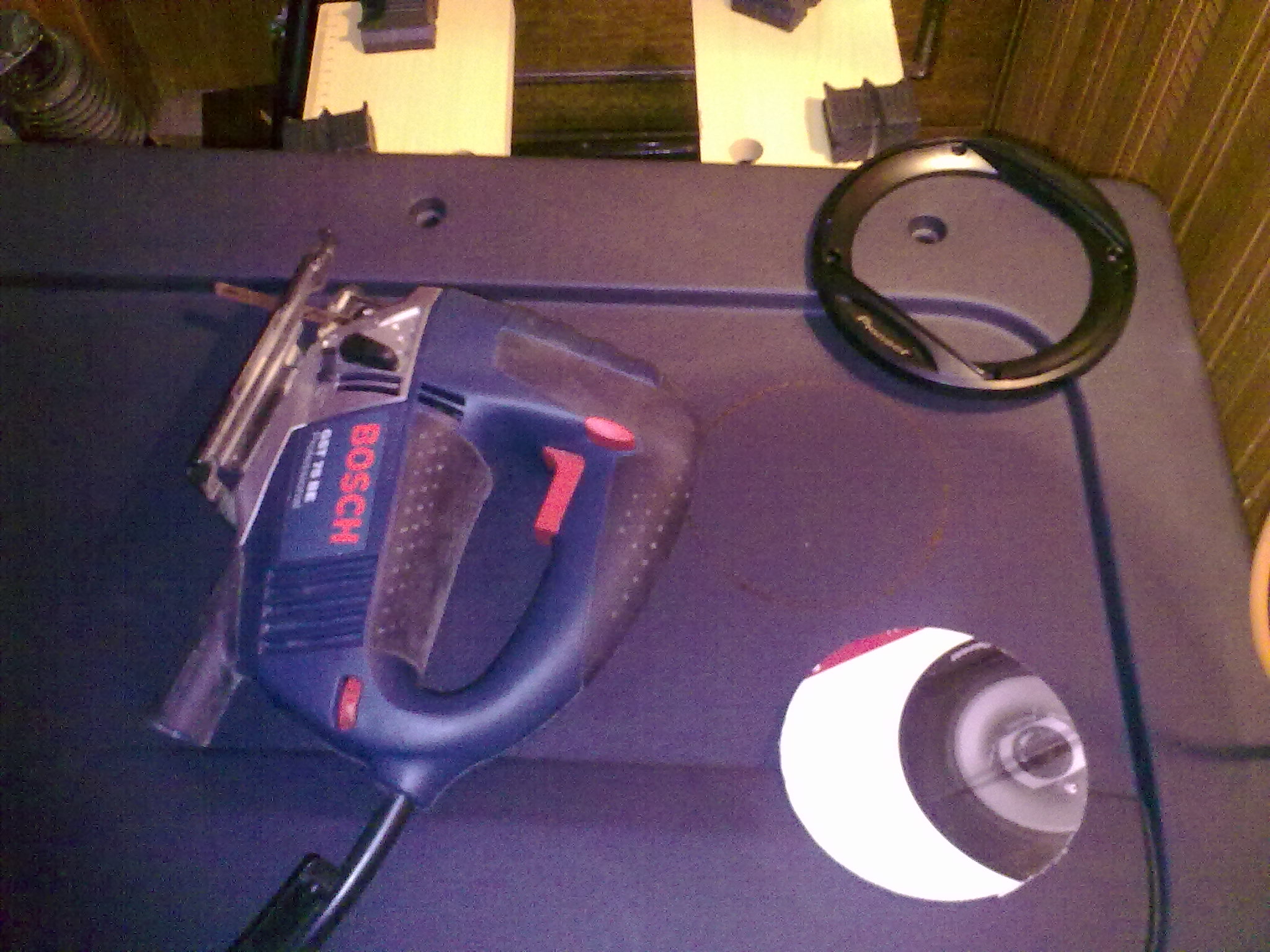

Левая сторона без двери. Снимаем обшивку
Берем маркер и шаблон и отмечаем место выреза
Вырез готов
Устанавливаем динамик, с обратной стороны кольцо для усиления крепления
Устанавливаем фальш-решетку
Клеим шумку внутрь боковины

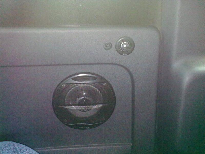

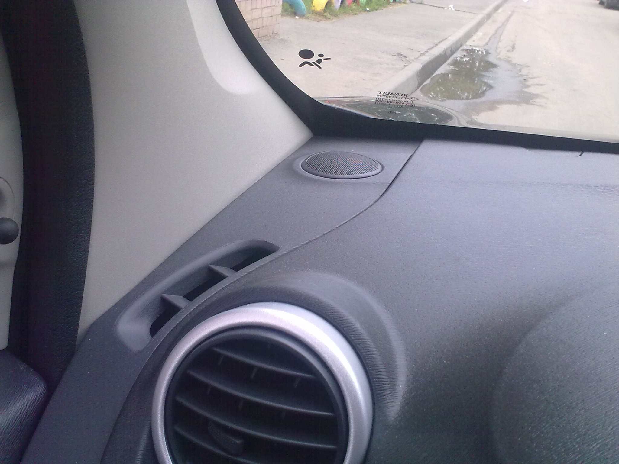

Врезаем твитер тем же способом, сзади садим на термоклей при помощи пистолета. Кроссовер клеим на липучку
готово

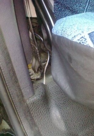

Ставим обшивку на место, провода тянем в багажник рукой просовывая их за сидения
Окончательный вариант

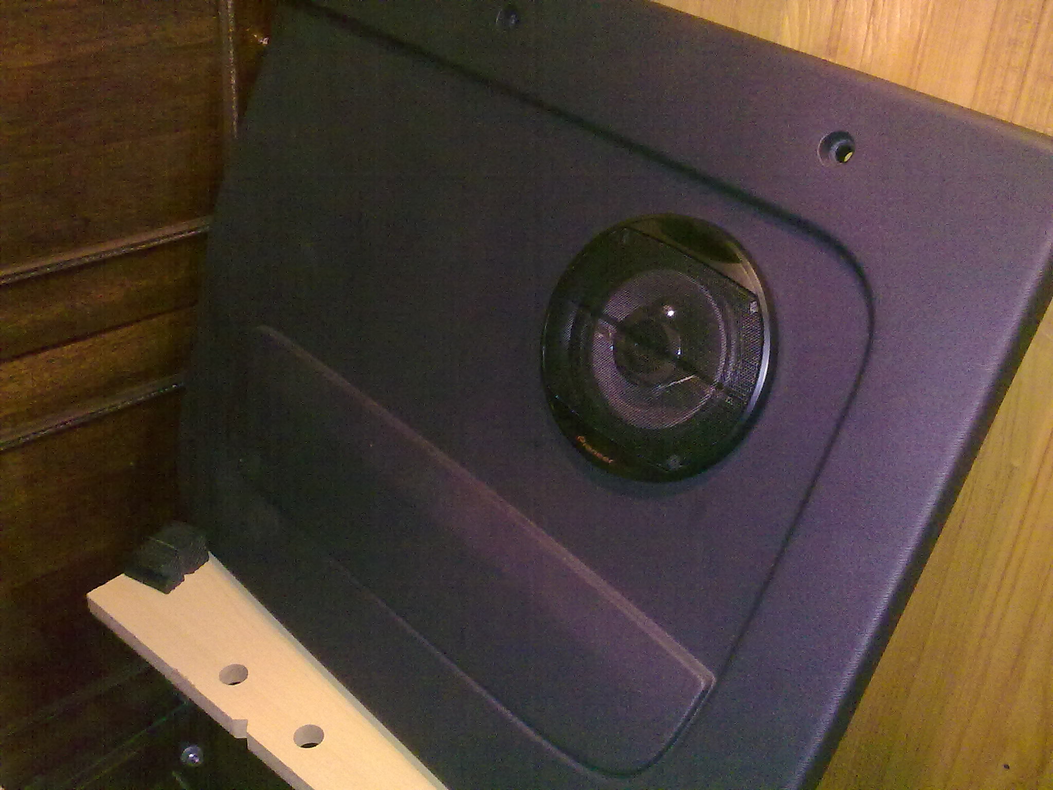

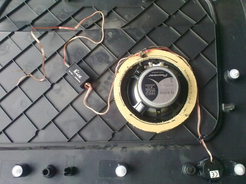

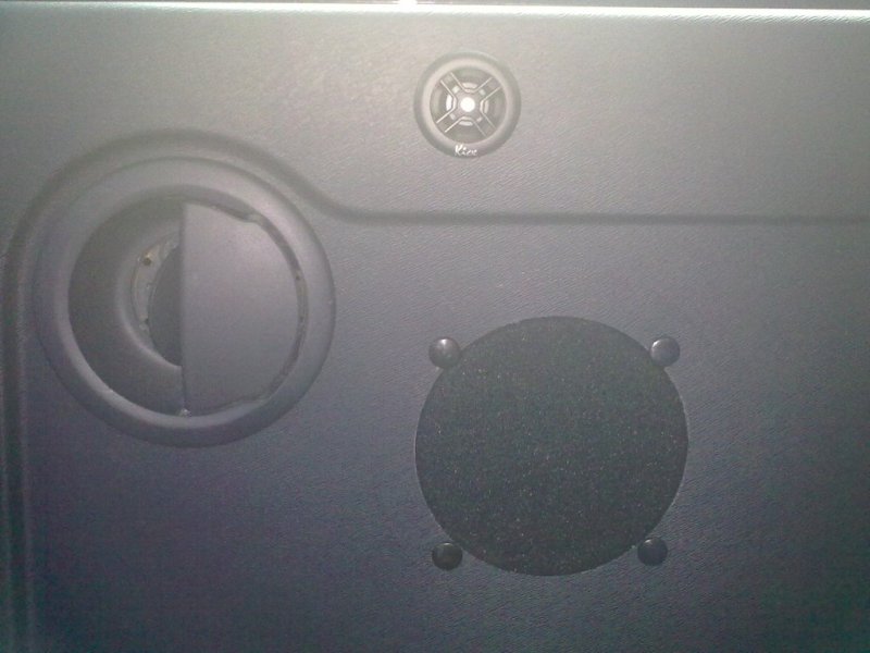

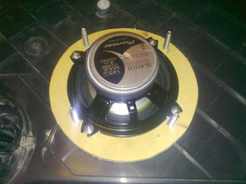

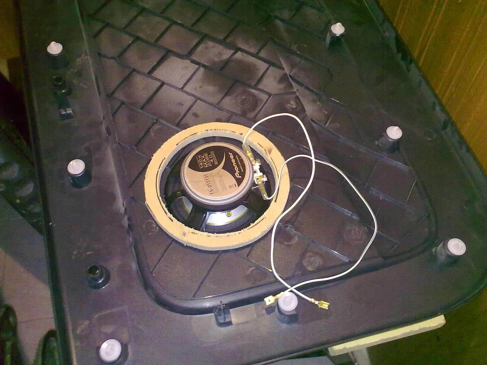

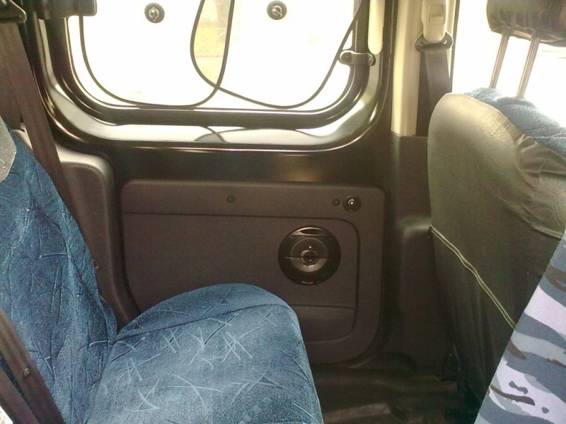

Установка динамиков пассажирам в сдвижную дверь
Сообщение Sunsetpeople » 16 окт 2011, 23:47

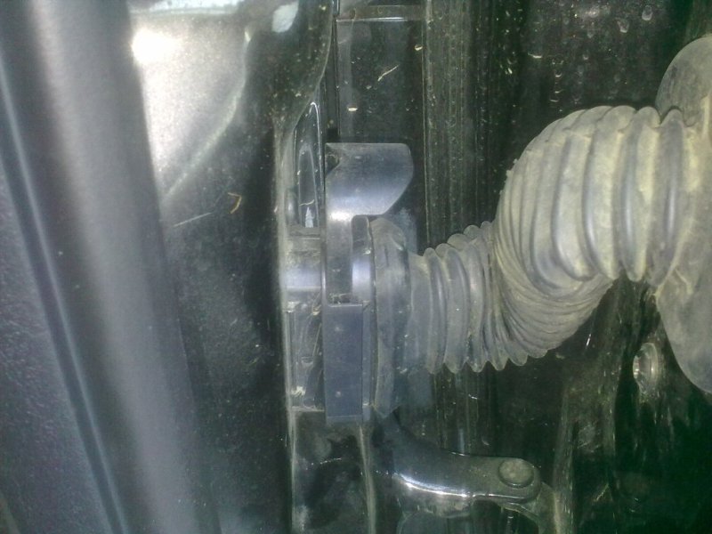

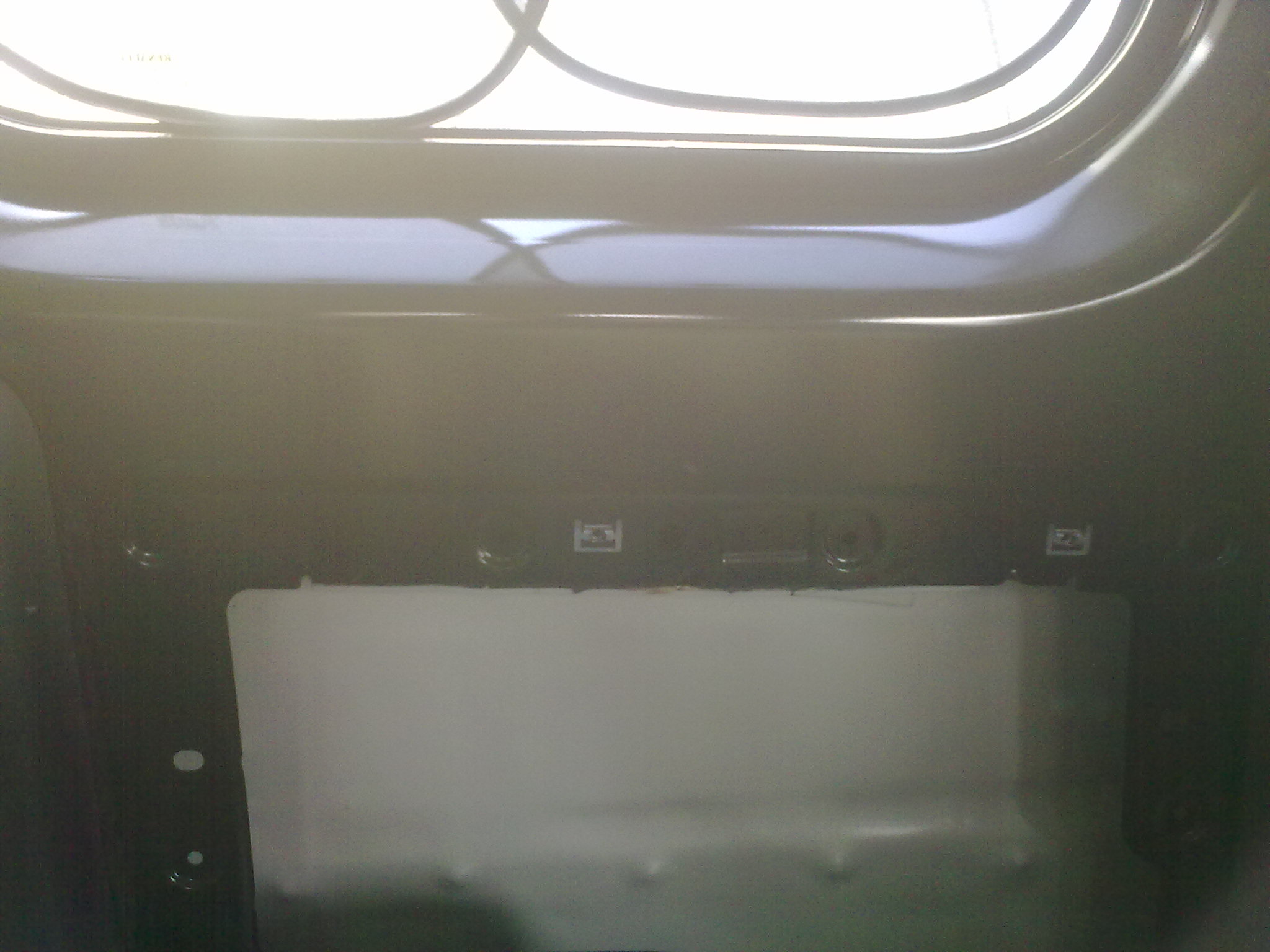

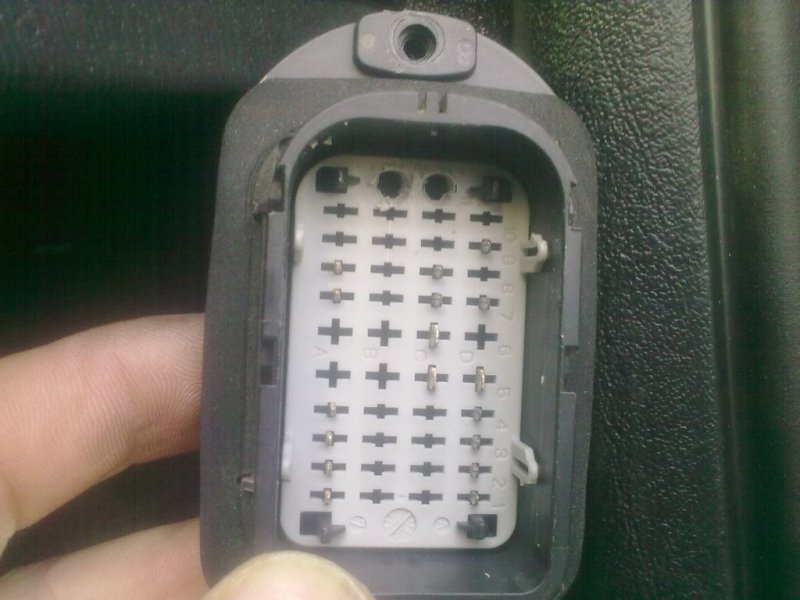

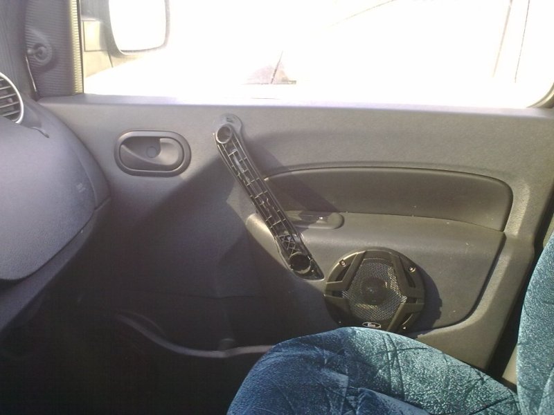

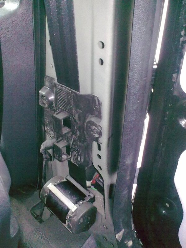

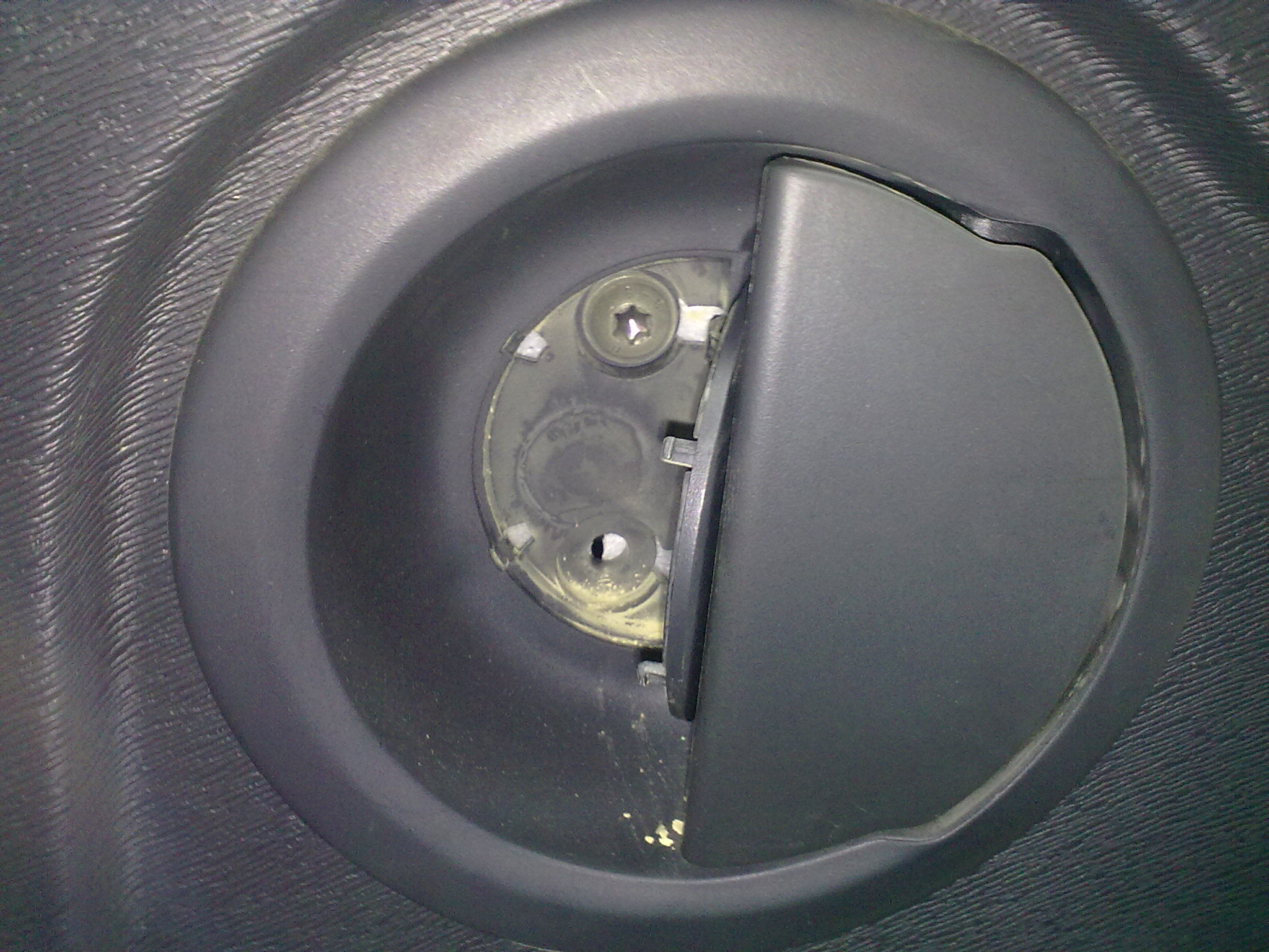

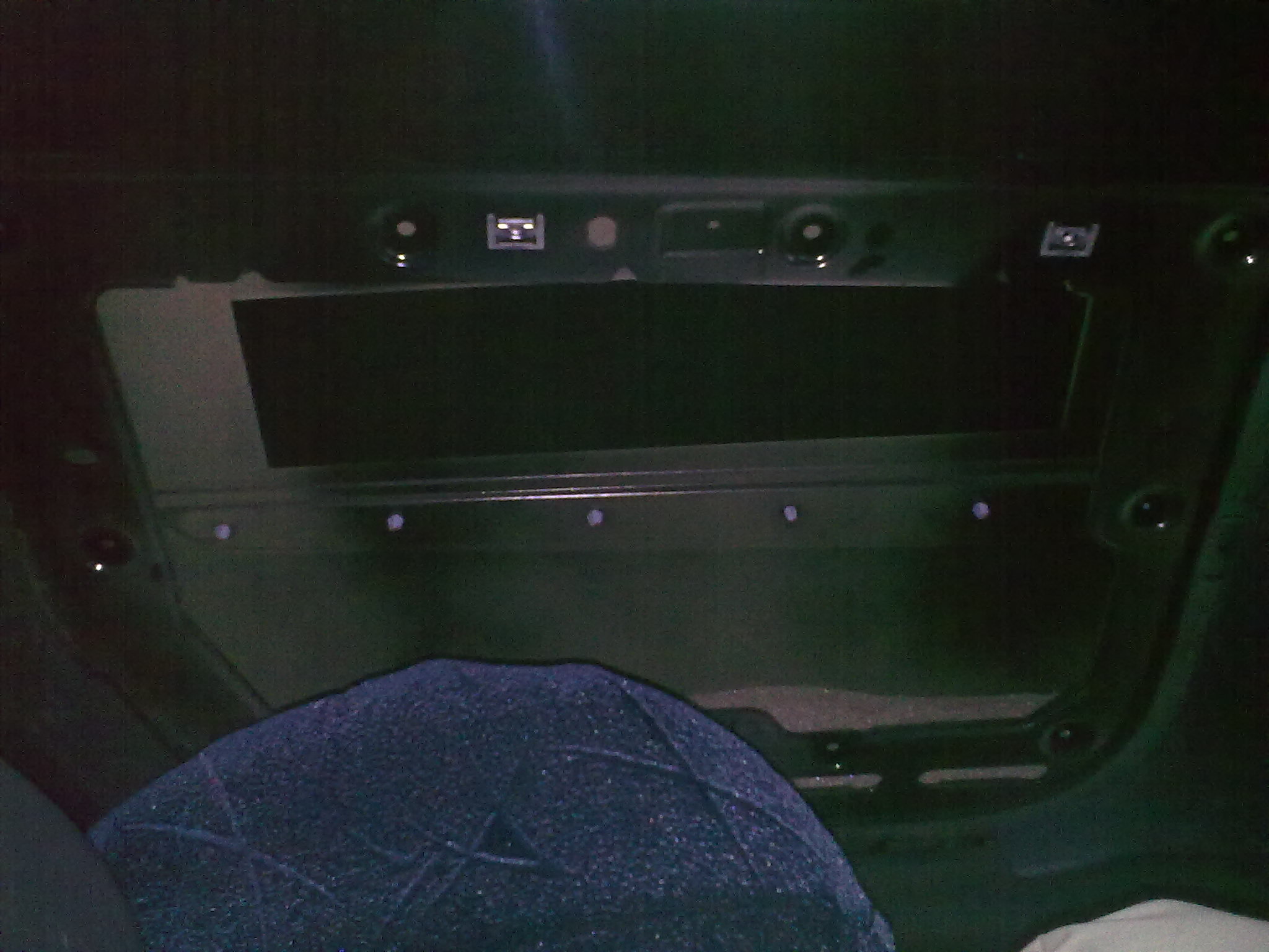

Здесь все немного сложнее: 1. Так как проводку придется проводить через концевые контакты. 2. Фальшрешетка динамика должна быть заподлицо с обшивкой
отвинчиваем винт ручки
Снимаем обшивку и отщелкиваем тросик ручки

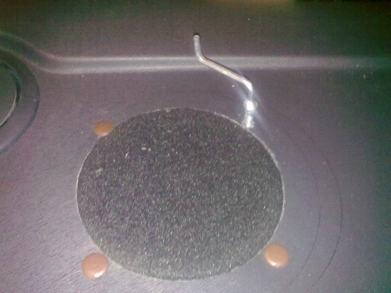

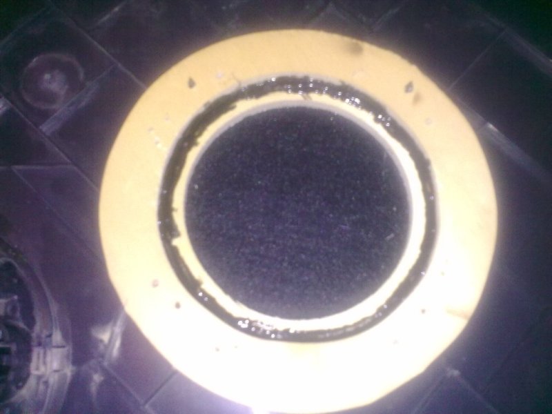

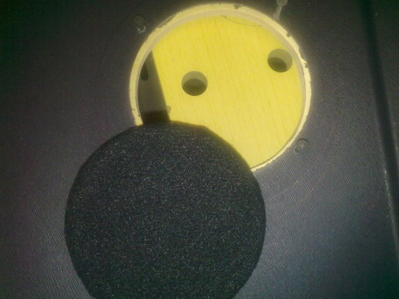

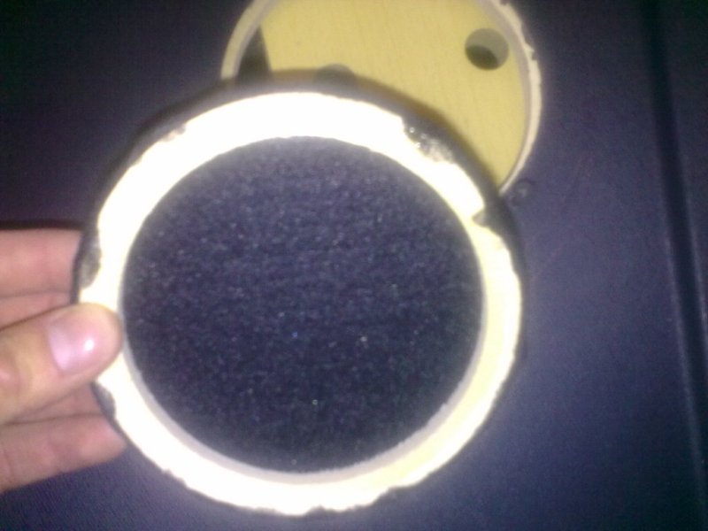

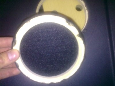

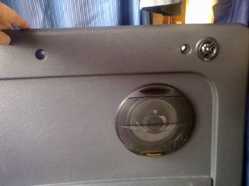

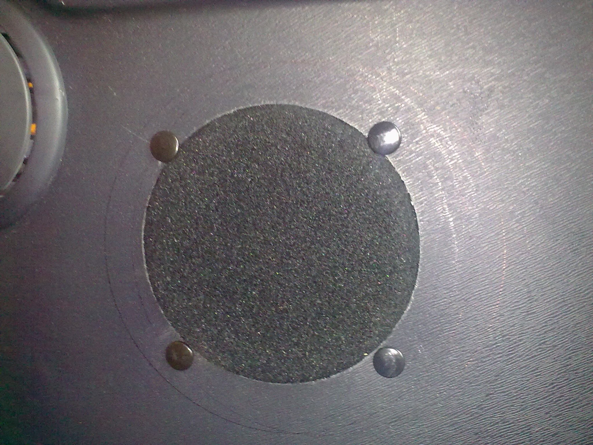

Здесь ситуация такая- фальшрешетка должна быть как можно вровень с обшивкой, иначе при открытии двери будет шаркать по боковине машины. Вырезаем кольцо из фанеры

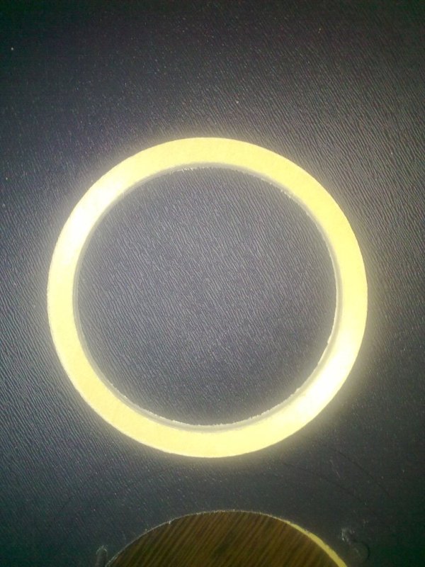

Обтягиваем его карпетом на термоклей или любой клей
Вот
Вырезаем второе кольцо побольше и прикладываем его с другой стороны.
Склеиваем кольца вместе. Важно! толщина малого кольца- 7-6 мм заподлицо с панелью, диаметр равен отверстию в обшивке и должны точно совпадать (просверлить одной коронкой)
Прикручиваем динамик с помощью французских мебельных винтов
не обращайте внимания на то что винты сзади выпирают- это не мешает установке
Ставим заглушки в цвет. На круги отмеченные маркером не обращайте внимания- уже стер спиртом.
Устанавливаем твиттер как и ранее

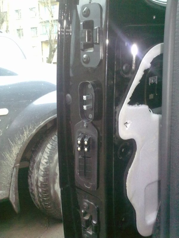

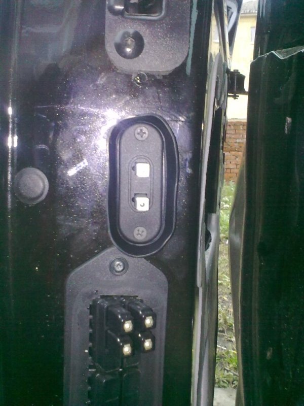

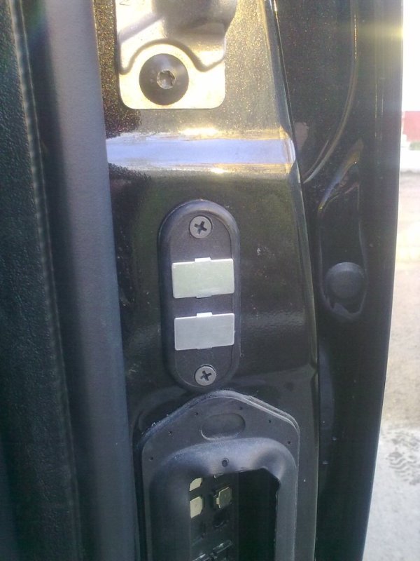

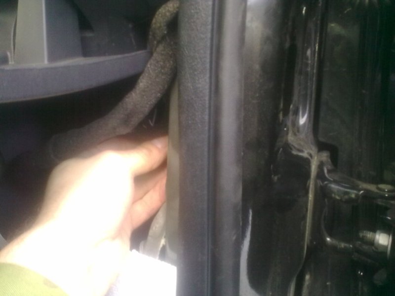

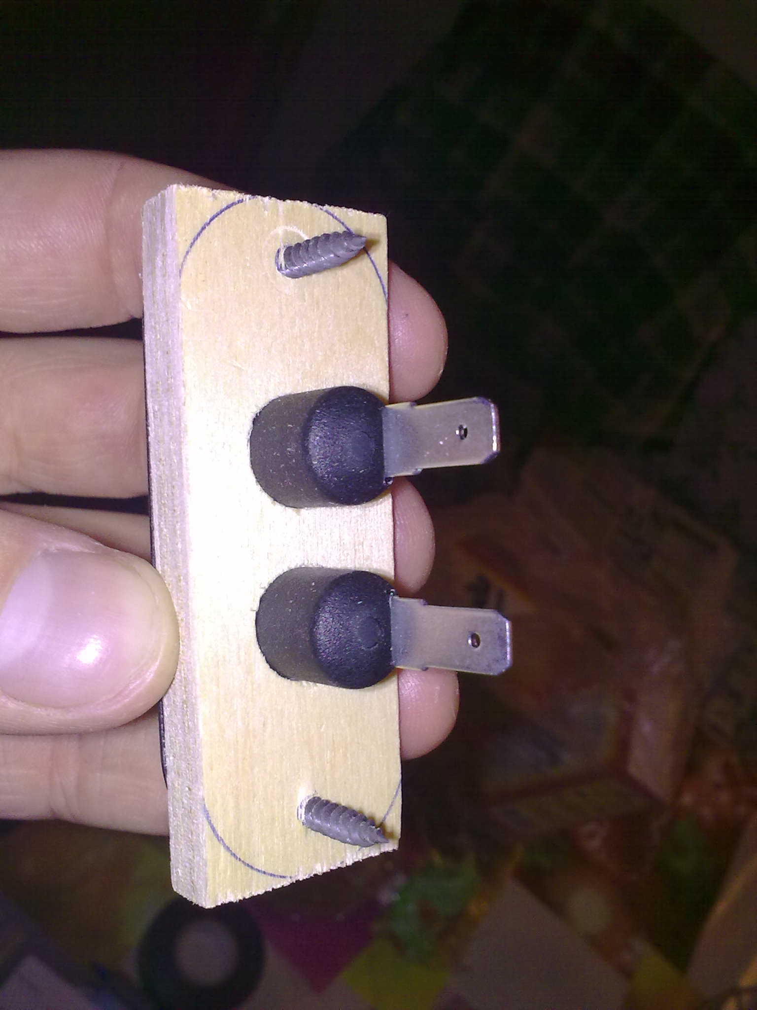

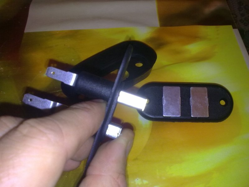

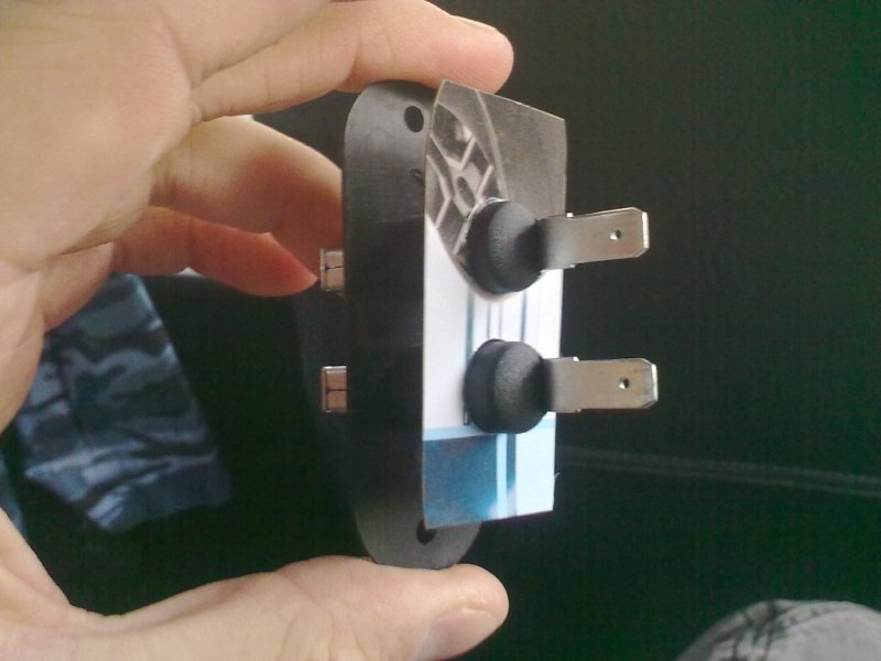

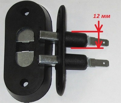

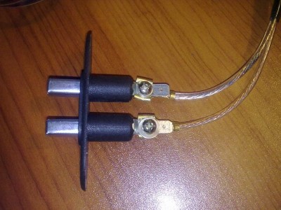

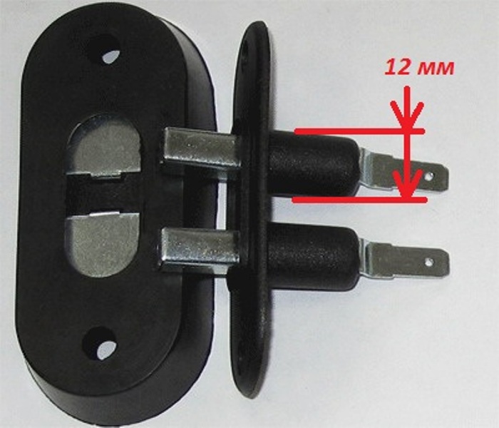

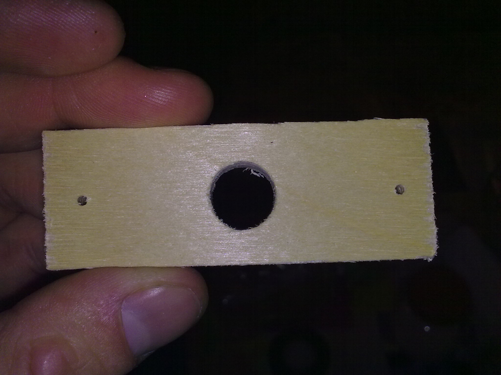

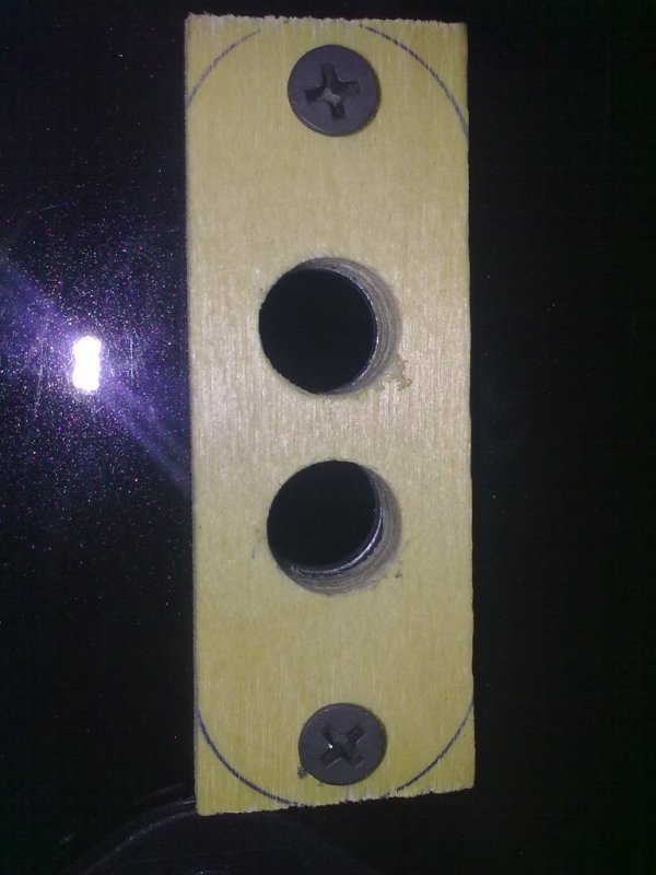

Установка концевиков в сдвижную дверь.
Сообщение Sunsetpeople » 16 окт 2011, 23:56
Концевики приобрел в магазине- 150 рублей.

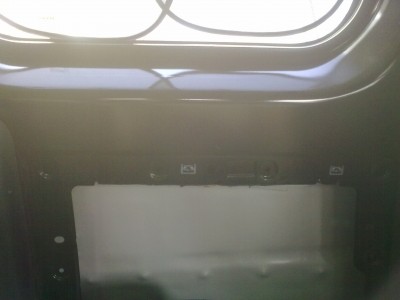

Есть свободное место с торца двери как раз подходит по размерам
Шаблон
Снимаем обшивку стойки- вырез для проводки есть
вырезаем по шаблону из фанеры обратную подложку
и для ответной части
Re: Подключение акустики
Сообщение Sunsetpeople » 17 окт 2011, 00:02
Пока все. Как поставлю концевики отпишусь. Делитесь своим опытом.
Сообщение Sunsetpeople » 17 окт 2011, 19:56

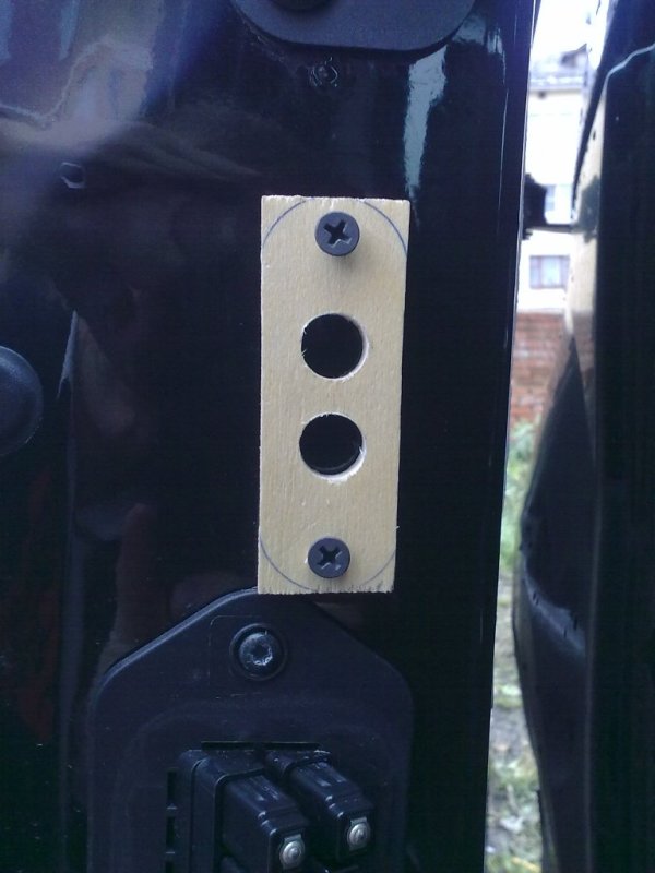

Продолжаем.

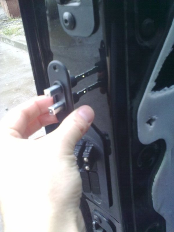

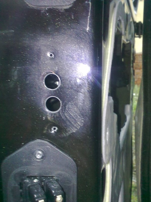

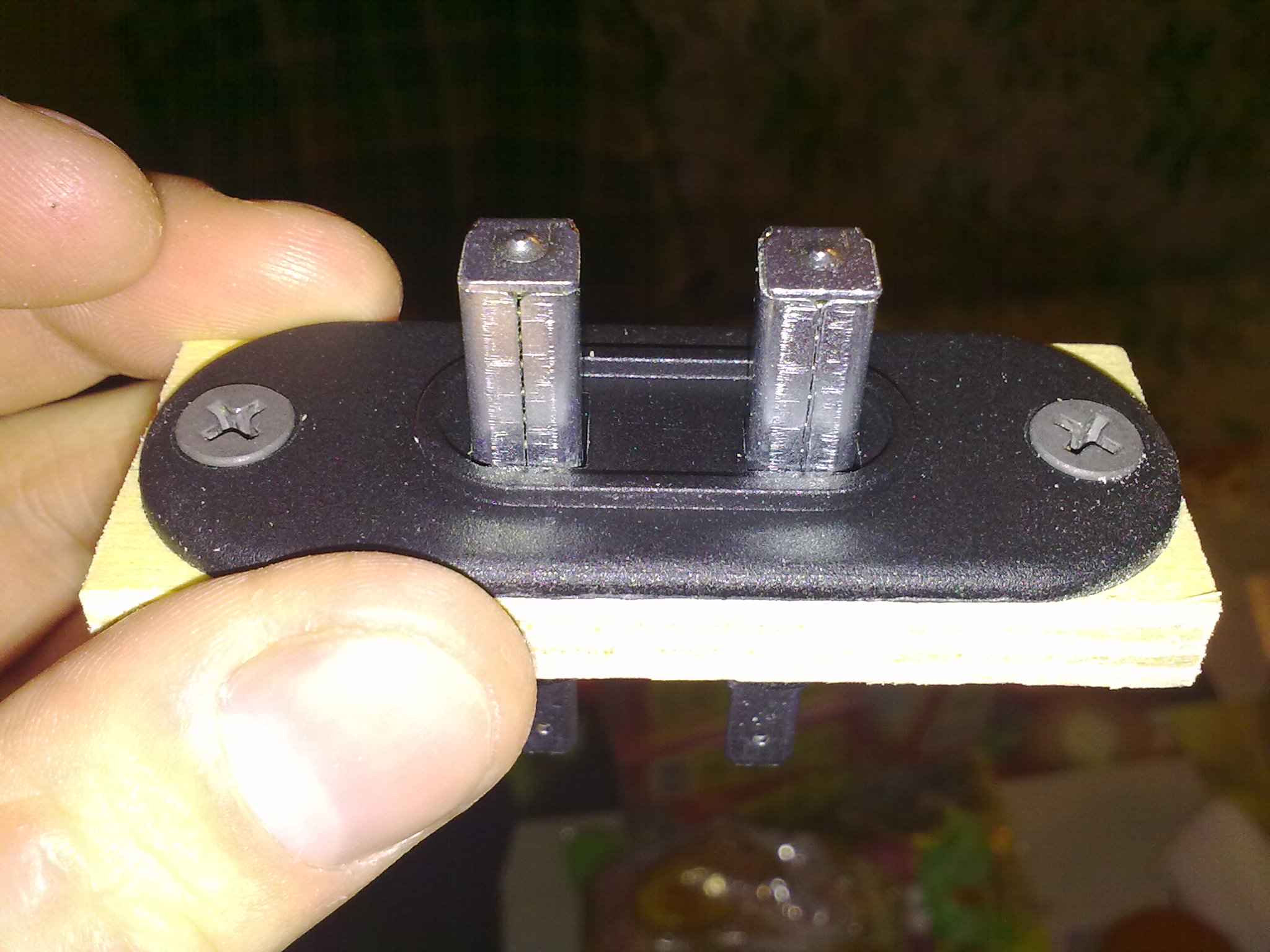

Привинчиваем прокладку к лицевой части. Это делается для того чтобы точно просверлить отверстия в металле, и все отверстия совпали.
готово. Отверстия обязательно мазать Мовилем.

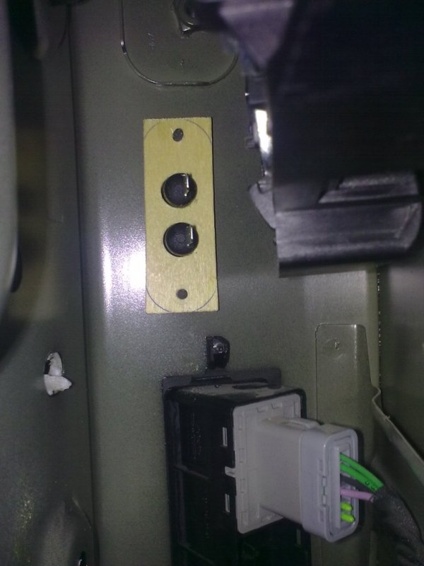

устанавливаем концевик
привинчиваем саморезами по металлу, сзади подкладываем подложку из фанеры

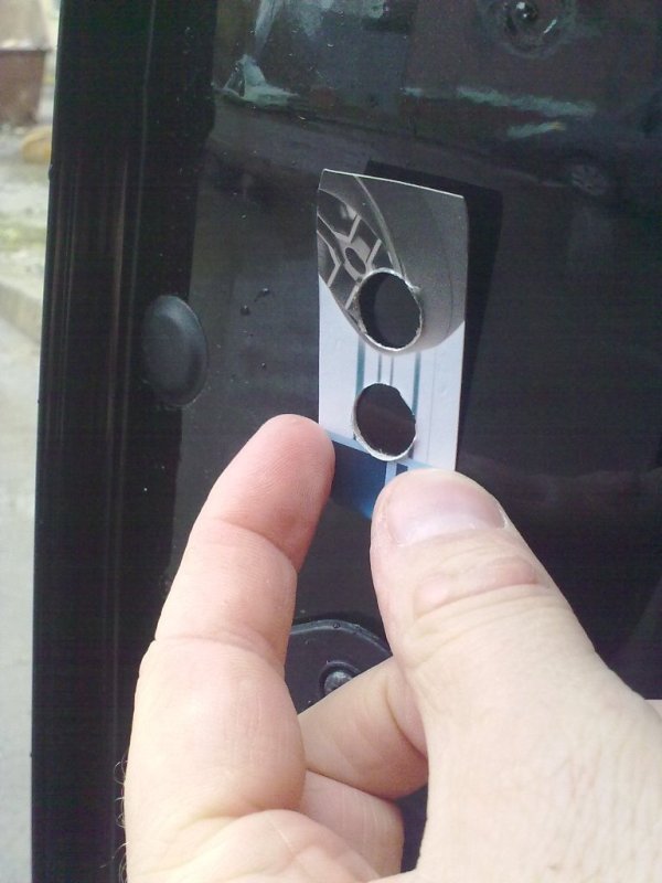

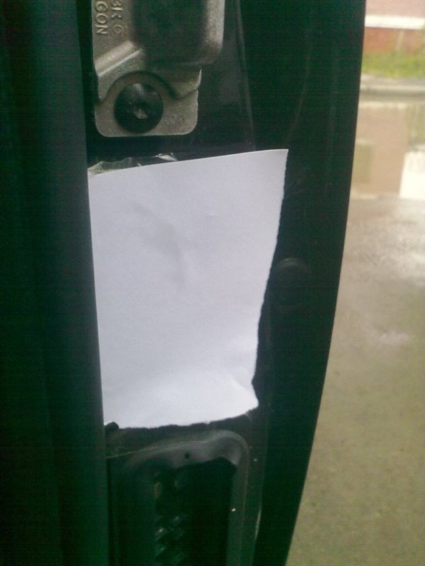

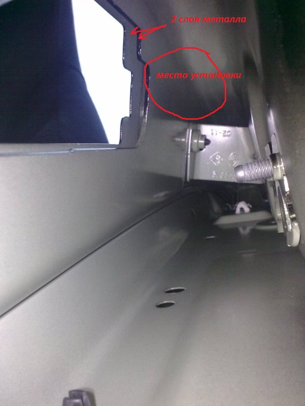

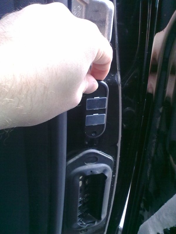

Намечаем место установки ответной части. прилепливаем на двусторонний скотч кусок бумаги.
Закрываем дверь- открываем.Вот и наши точки.
Сверлить было трудно- тут у нас два слоя металла. Сломал два 1,5-мм сверла, перешел на 3-мм. отверстия для крепления просверлил, осталось центральное для контактов.

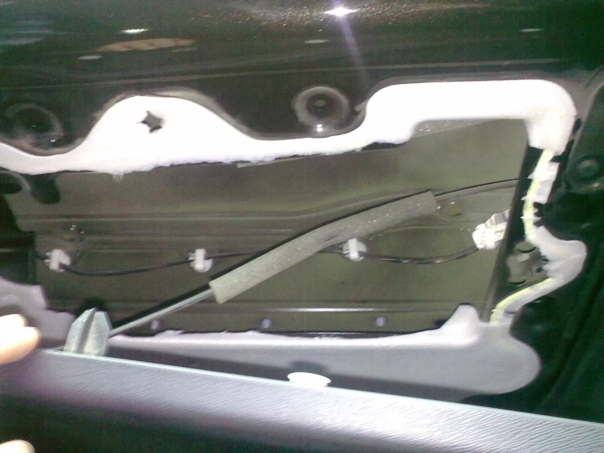

Итак я наконец то одолел сегодня 3-мм пластину. Соединил я динамики пассажиров последовательно, так как побоялся что усилок не выдержит параллели вмести с сабом по общему сопротивлению. Когда куплю еще один усилок подключу все как надо. Пока все играет отлично, при открытии двери музыка пропадает в задних динамиках, при закрытии начинает играть вновь. Ничего страшного не происходит, все работает. Провода провел по порогу под обшивкой. В общем все.
Провод под обшивкой

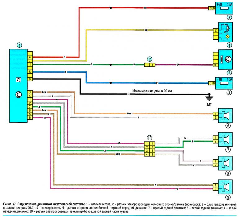

FAQ: Установка магнитолы и акустики
Сообщение Sunsetpeople » 18 окт 2011, 23:29
В теме собраны ответы на самые распространенные вопросы.
Если высчитаете что тут чего-то не хватает пишите.
Штатная корзина под динамики 13см. (5") в 2х дверях и задней полке. В передних дверях легко можно поставить 16-см динамики без каких либо трудностей, но нужно вырезать лобзиком пластиковую заглушку, причем дверь снимать для этого не нужно. В багажном отделении так же можно поставить динамики большего размера, доработав установочное место.

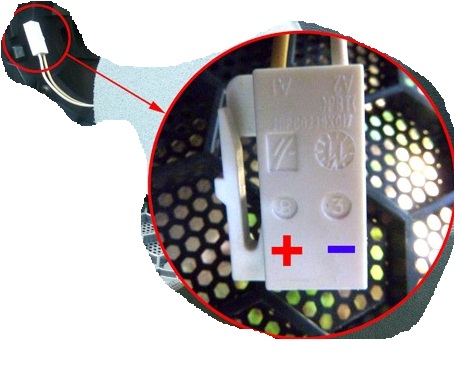

Провода подведены везде, кроме твиттеров.
Перед подключением динамиков проверяйте полярность проводов тестером- цвета могут не совпадать.

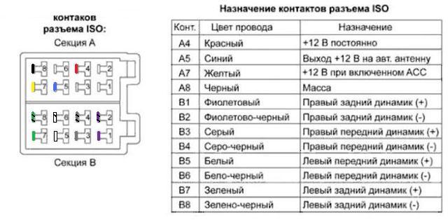

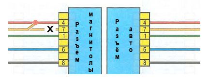

Цоколевка стандартного разъема магнитол ISO
Цоколевка разъема авто
Для некоторых магнитол потребуется антенный переходник ISO/JASO.

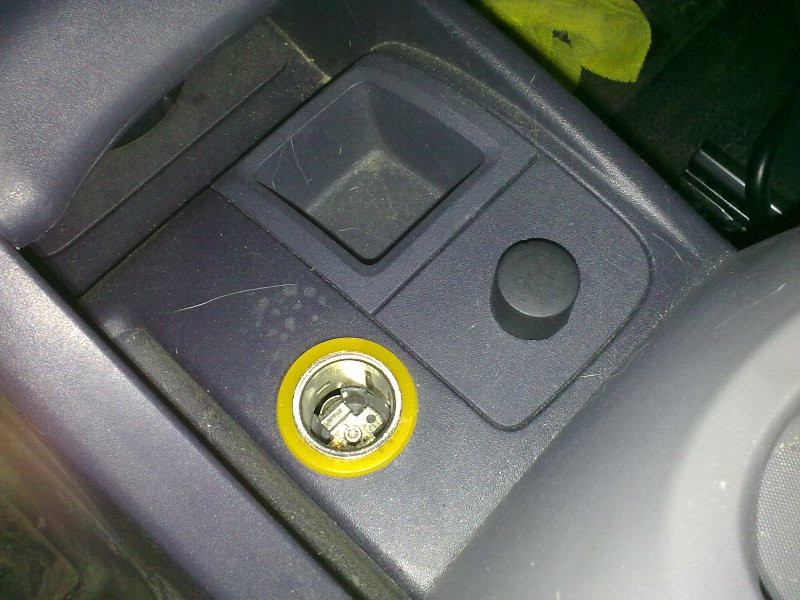

Для того чтобы магнитола работала без ключа в замке зажигания нужно подключить ее по схем. Важно! Эту операцию вы проводите на свой страх и риск. Красный провод (постоянные +12 В), предназначен для сохранения настроек магнитолы, он меньшего сечения чем желтый, предназначенный для силового питания магнитолы.
На форуме проблем при таком подключении не выявлено.

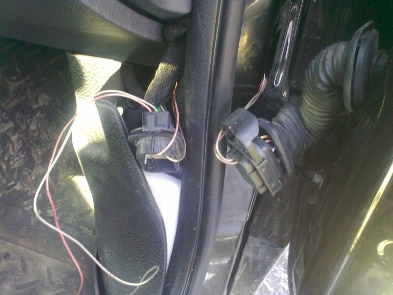

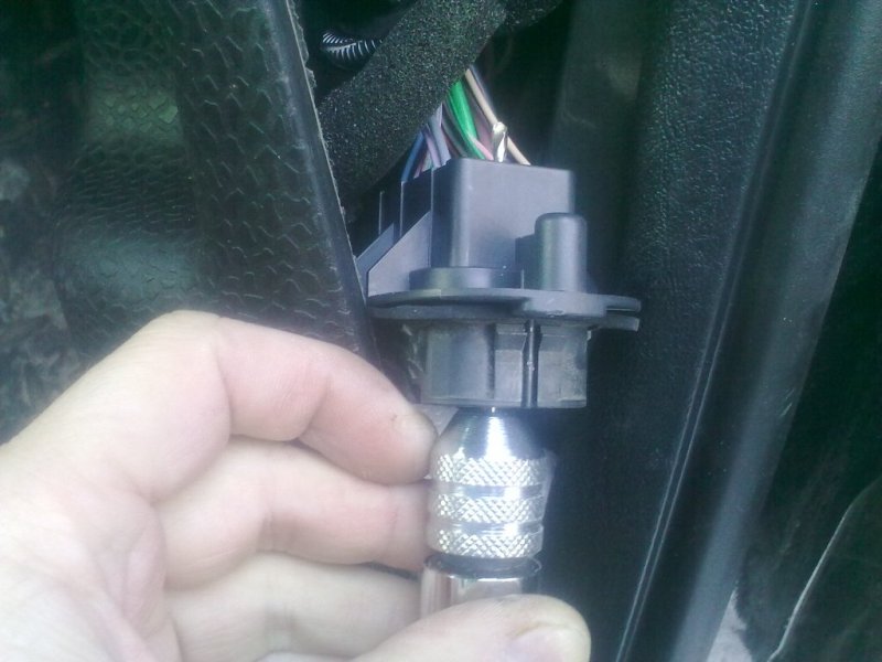

Штатный коннектор в дверях. Но мы его обкусили и соединили все скруткой.

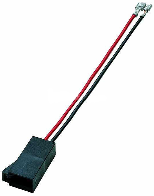

А вообще в магазине можно купить вот такие соединительные проводки для акустики для штатной клеммы.

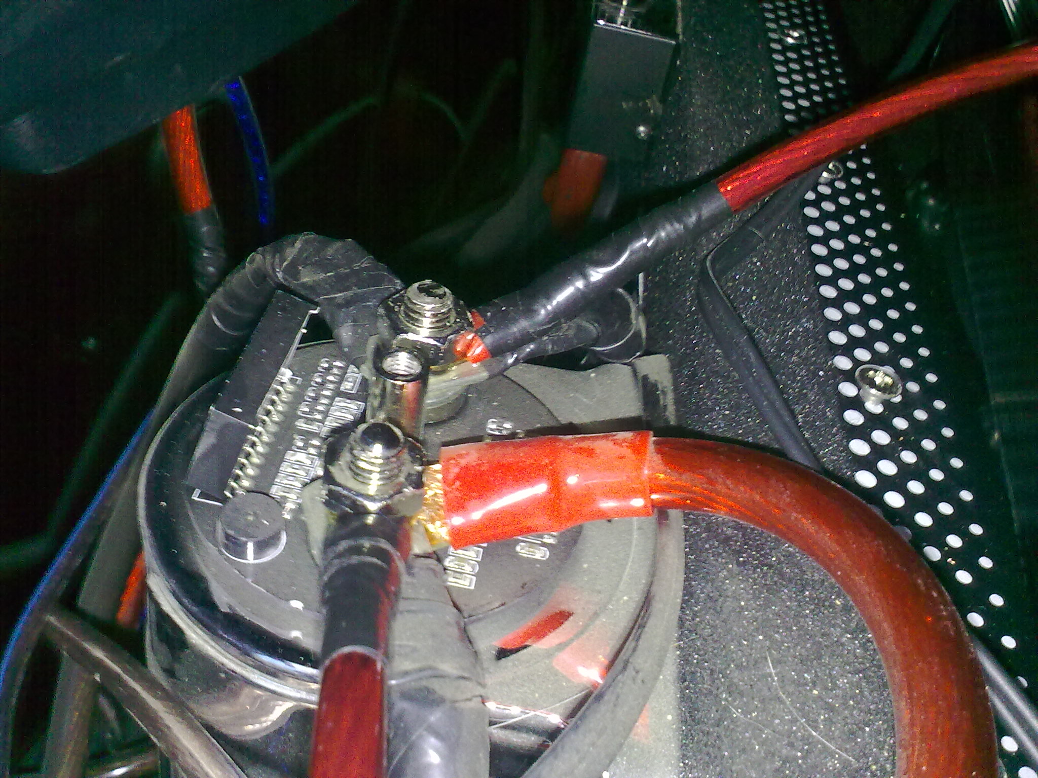

ПРАВИЛА УСТАНОВКИ КОНДЕНСАТОРА
Сообщение Sunsetpeople » 19 окт 2011, 00:02
Для чего нужен конденсатор?
1. Для того чтоб не было просадки напряжения.
2. Для устранения помех и пульсаций.
Поскольку сопротивление конденсатора очень мало, то, для предотвращения снижения амплитуды тока из-за сопротивления соединительных проводов, устанавливать его необходимо непосредственно рядом с усилителем. Максимальное расстояние составляет 60 см, но чем меньше, тем лучше. Например, некоторые фирмы предлагают вариант, когда конденсатор крепится непосредственно на самом усилителе, что удобно и практично.
Главное при установке конденсатора - не перепутать полярность (в противном случае можно стать свидетелем выброса электролита). Вообще, конденсатор представляет собой некое подобие сжатой пружины, поэтому любые подключения следует выполнять только после двукратной проверки. Конденсатор следует устанавливать возле усилителя рядом с проводами питания. Не стоит сразу же подключать его к проводам: из-за высокого тока заряда сгорит предохранитель. Заряжать конденсатор следует в следующем порядке (если нет встроенной в кондер электронной схемы самозаряда):
1. Подключите провод "массы" к отрицательному выводу конденсатора (положительный вывод пока подключать не следует);
2. Возьмите любую автомобильную лампу и включите ее в цепь между "плюсовым" проводом аккумулятора и положительным выводом конденсатора. При этом конденсатор начнет заряжаться, но ток заряда будет меньше, по сравнению с прямым подключением. Процесс заряда конденсатора легко контролировать по "поведению" лампы: она горит во время заряда и гаснет после того, как конденсатор зарядился полностью;
3. Подключите "плюсовый" провод к положительному выводу конденсатора;
Однако при подключении нельзя просто подсоединить незаряженный конденсатор к положительному и отрицательному проводам питания, поскольку в этом случае он будет потреблять большой ток от аккумулятора и может сжечь предохранители. Чтобы избежать этих неприятностей, многие производители устанавливают специальную электронную схему, благодаря которой конденсатор заряжается постепенно. Как правило, различие в цене между конденсатором, оснащенным такой схемой, и его „пустым” аналогом довольно символическое, так что лучше не экономить. Если такой схемы нет, то конденсатор необходимо предварительно зарядить через лампочку (12-вольтовую), включенную последовательно. Признаком того, что конденсатор зарядился и его можно будет установить на приготовленное место, станет прекращение свечения лампочки.
Сехма подключение конденсатора в систему

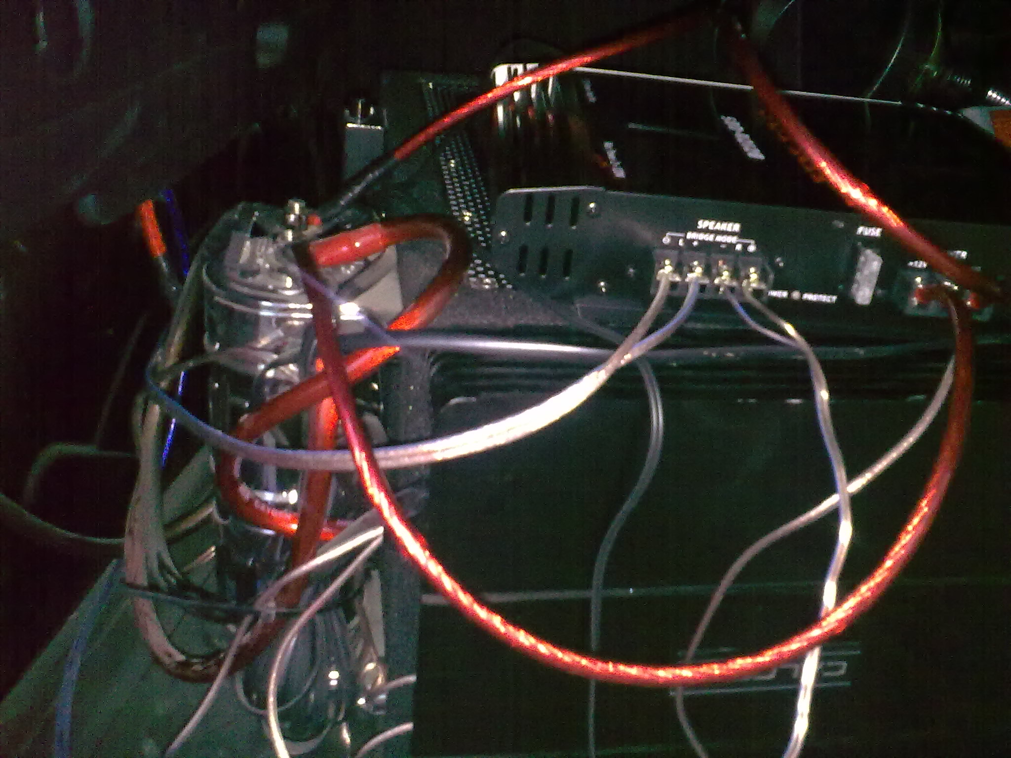

Подключение усилителя.
Сообщение Sunsetpeople » 19 окт 2011, 21:48

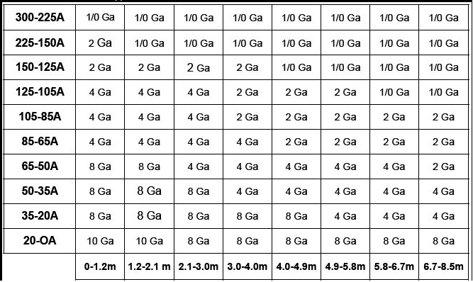

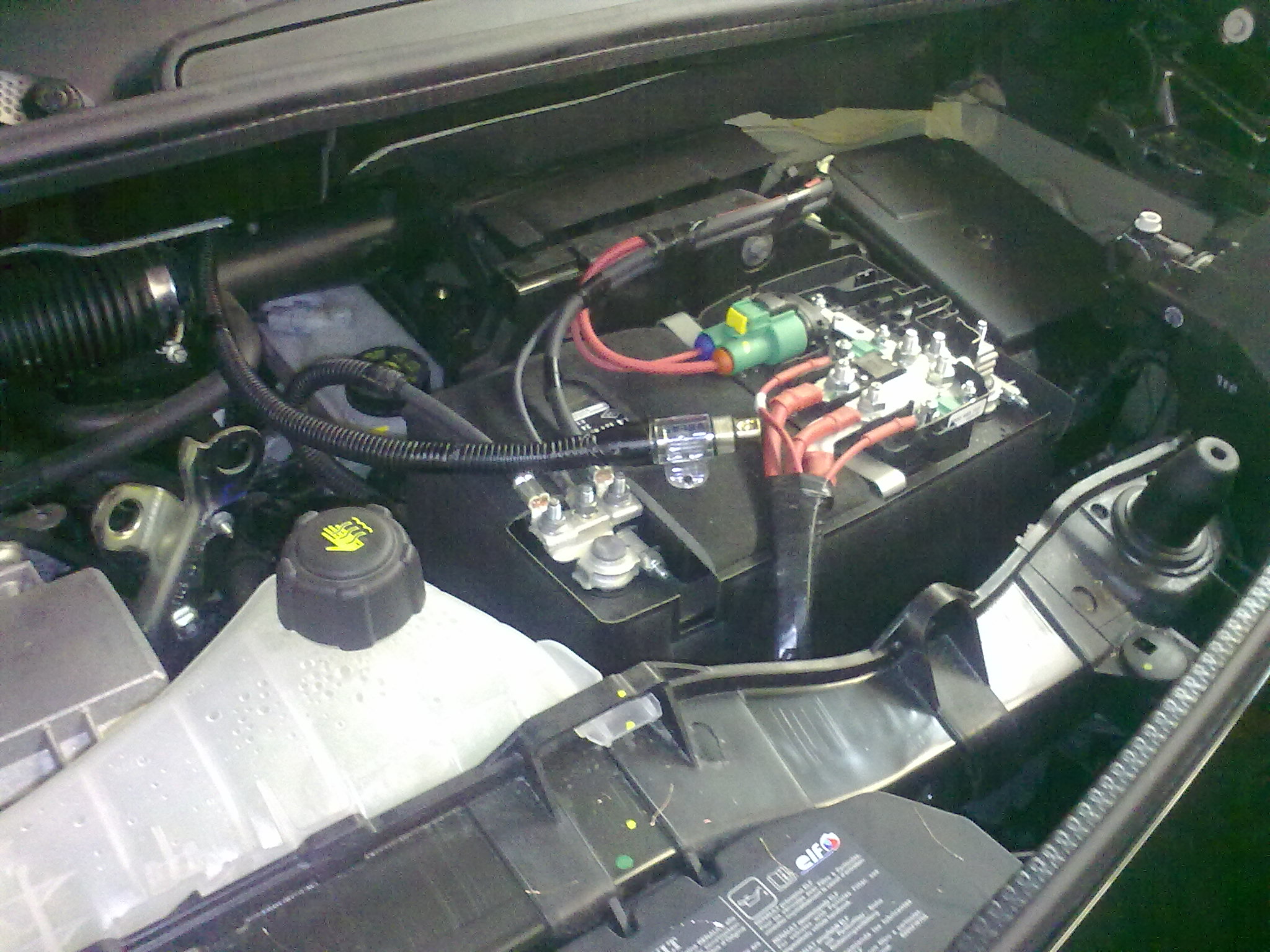

Для того чтобы подключить усилитель к аккумулятору понадобятся достаточно толстые провода, чтобы свести к минимуму падение напряжения. Неправильный выбор сечения проводов может привести к потере мощности и вероятности перегрева, особенно в местах соединения, что в последствии может привести к перегоранию проводов. Первостепенным значением, для выбора сечения провода является определение характеристик электрооборудования, которое впоследствии будет потреблять электроэнергию и находиться в сети. Если, в данной сети будут присутствовать более одного потребителей электроэнергии, то для данного участка их мощности суммируются. Далее нужно произвести расчёт допустимой токовой нагрузки.
Таблица для определения сечения силовых медных кабелей для подачи питания на усилитель.

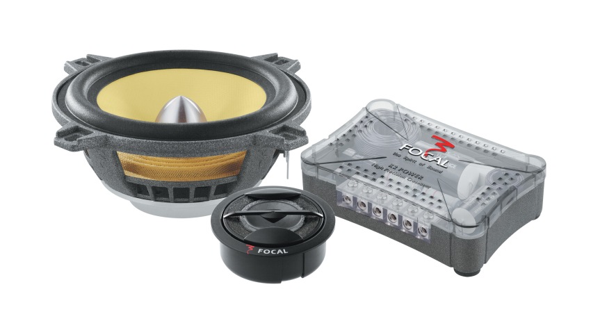

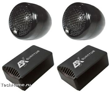

Подключение твиттеров
Сообщение Sunsetpeople » 19 окт 2011, 22:24
Хочу заметить, что общее Оммическое сопротивление твитера и динамика при параллельном соединении не изменяется, так как в кроссовере (или в твиттере на котором написано Build in crossover) имеется конденсатор.
Если компоненты покупаются комплектом, то в комплекте уже имеется кроссовер для среднечастотника и твиттера. Каждый подключается к своим клеммам, а входные клеммы подключаются к каналу усиления звука.
Если твитеры покупаются отдельно, то с ними либо уже идут кроссоверы в комплекте, либо в твиттере встроен конденсатор. Подключать такие твиттеры нужно в параллель через кроссоверы к любым динамикам (хоть к трехполосным), соблюдая полярность.

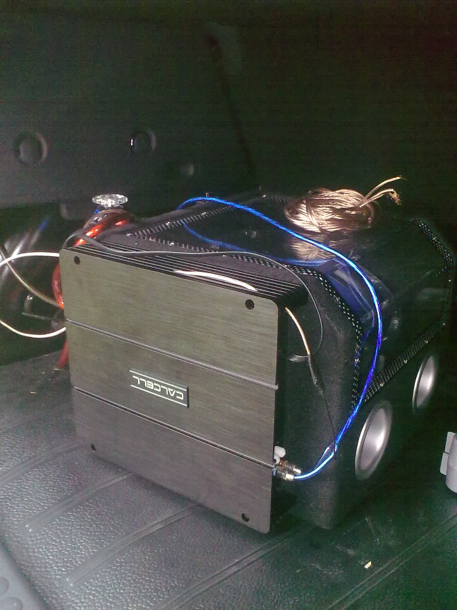

Второй усилок
Сообщение Sunsetpeople » 20 окт 2011, 20:17
Сегодня купил второй двухканальный усилитель и подключил по нормальному каждую сторону к своему каналу. С динамиками пассажиров звучит все конечно намного сочнее. Оба усилителя у меня привинчены к сабвуферу с обеих сторон.
Конденсатор хорошо так же использовать в качестве разветвителя силовых кабелей.

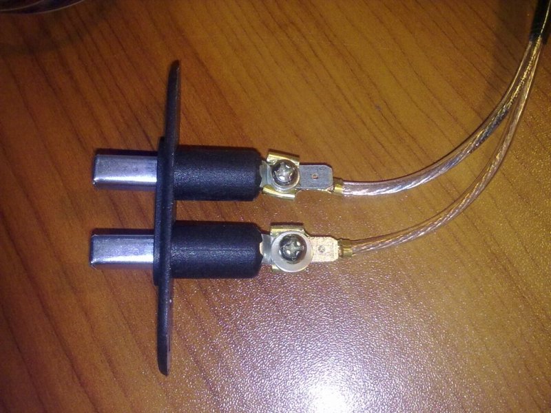

Сообщение Sunsetpeople » 21 окт 2011, 22:24

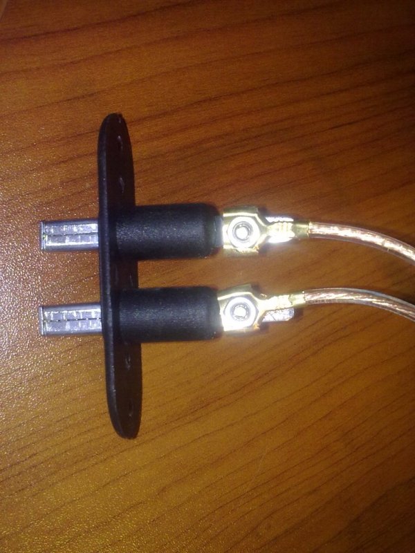

Чтобы коннекторы не выскакивали из контактов концевика, нужно просверлить отверстия и прикрутить коннектор к контакту. затем все это дело можно обернуть изолентой или темоусадкой.

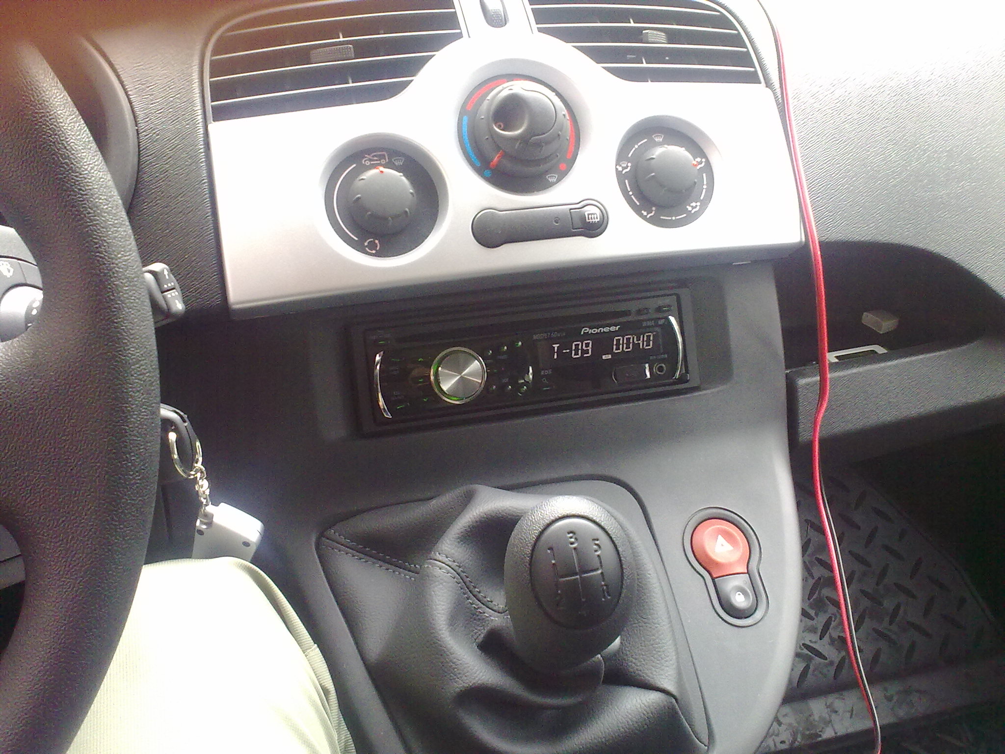

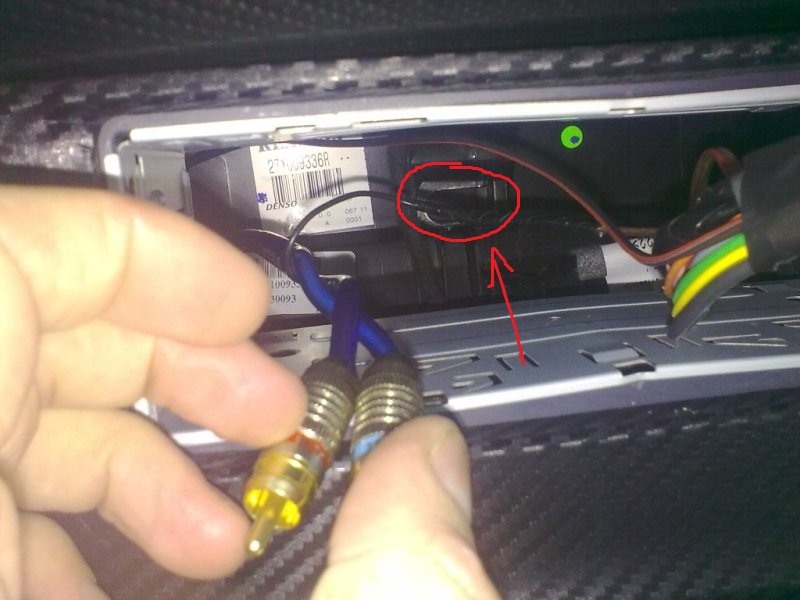

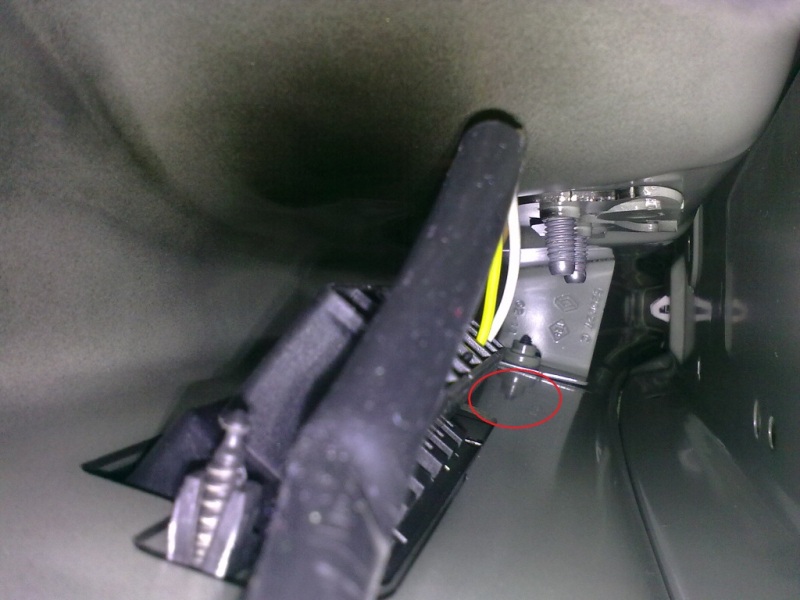

Магнитола не входит в корзину до щелчка
Сообщение Sunsetpeople » 24 ноя 2011, 19:06

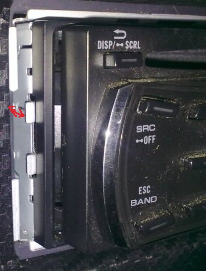

После установки акустики заметил что не могу вставить магнитолу до упора- что то мешает. поначалу не предал этому значения- ездил так, но от вибрации магнитола вылезает, к тому же щель между декоративной рамкой и корзиной напрягала.
Выяснилось что всему виной пластиквая торчащая внутри корзины фиговина- кабели ISO тупо пружили об нее не давая магнитоле защелкнуться. Для того чтобы нормально все залезло надо после подключения к магнитоле всех шлейфов рукой пролезть в корзину и отодвинуть до упора Iso разъем, провода в штекере отогнуть вправо. И тогда все встанет на место
Вот эти зубцы должны зайти за рамку
Вот этот пластиковый штырь
А вот как должно все стоять
Последний раз редактировалось Sunsetpeople 25 ноя 2011, 00:55, всего редактировалось 1 раз.
Сообщение svpam » 25 ноя 2011, 00:45
тут еще зависит от длинны магнитолы. Первая магнитола мистери у меня спокойно заходила т.к. она по стандартам была. Вторая у меня стояла хюндаевская дивидюшная и она никаким лемоном незалезала. Оказалось длинна на 2-3 см длиннее прошлой. В итоге мне вырезали заднюю часть после чего встала как родная....

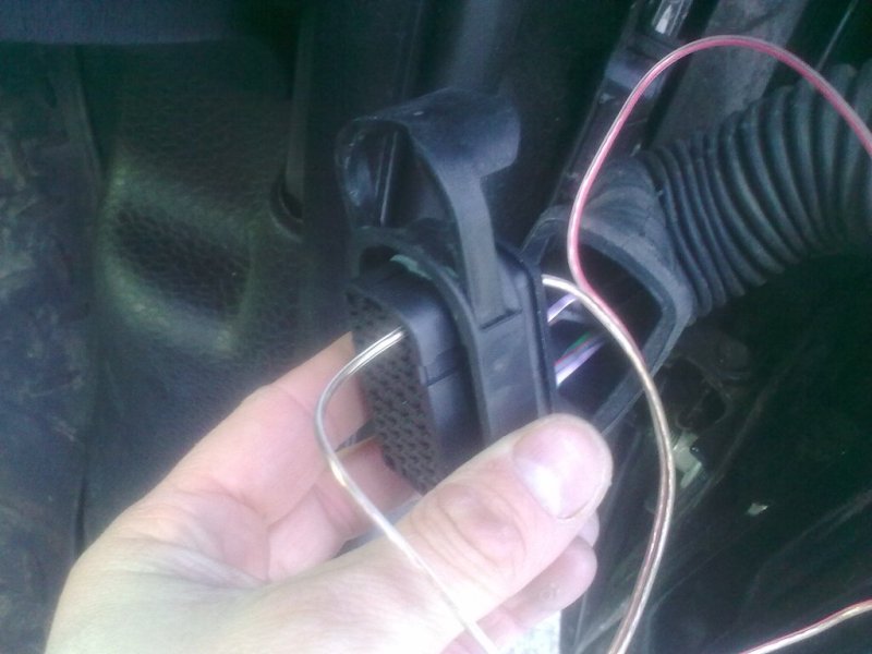

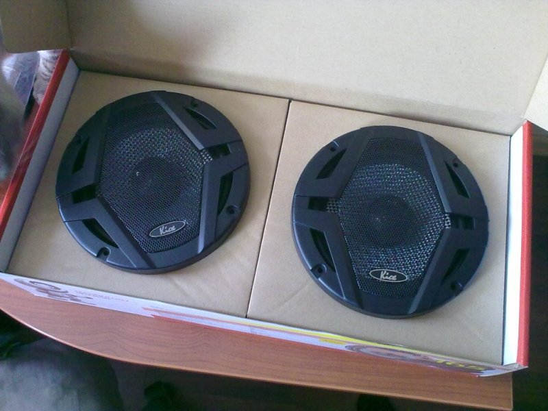

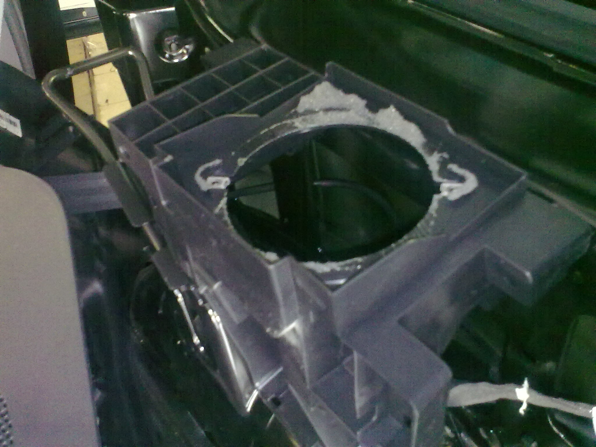

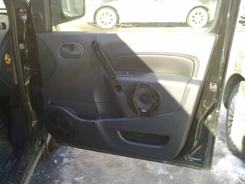

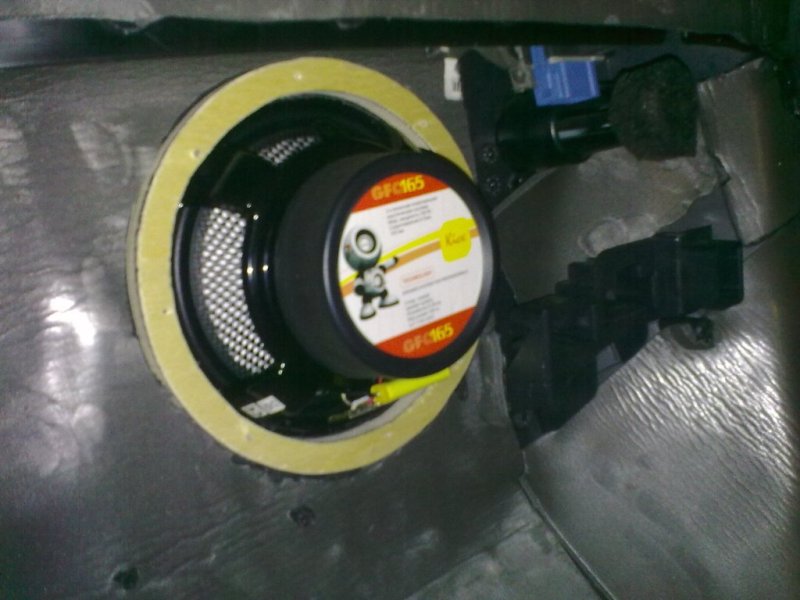

Установка второй пары динамиков в передние двери
Сообщение Sunsetpeople » 01 апр 2012, 13:18
Хотел сделать для них подиумы в двери, но после сборки проставочных колец выяснилось что будут мешать коленям, особенно водителя. Поэтому это вариант отпал сразу. Врезал динамики прямо в обшивку двери рядом с ручкой. Там достаточно жесткая пластмасса и крепление ручки к металлу, тем более я обклеил все спленом и поставил проставочное кольцо, динами при проигрывании не вибрирует. согласен что не самое удачное место, но играют очень хорошо.

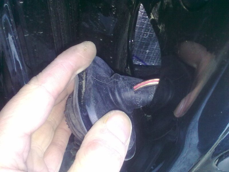

Проводку проводил через гофру, сверлил отверстия в контактных площадках.

1. В комплектации где нет динамиков вообще - решетки (грили) на дверях не съемные. Т. е. просто сплавлены с дверью как единое целое - поэтому ничего туда установить !не выпиливая! не получится. (Я прочитав первый пост подумал что выпиливание нужно только для установки 16 см динамиков, а 13 см встанут и так) Соответственно покупать динамики нужно с грилем. Диаметр выпиливаемого псевдо-гриля 16 см. Проем в жести двери неглубокий, поэтому выбирать надо что-то более плоское (в смысле торчащего магнита динамика).
2. Штатные разъемы динамиков имеют "крышечки с защелками" - можно открыть, засунуть зачищенные концы от динамика, так чтобы они вышли в дырочки защелок, а затем закрыть - провода будут надежно зафиксированы с хорошим контактом и без всяких переходников. (на картинке выше крышечка с другой стороны).

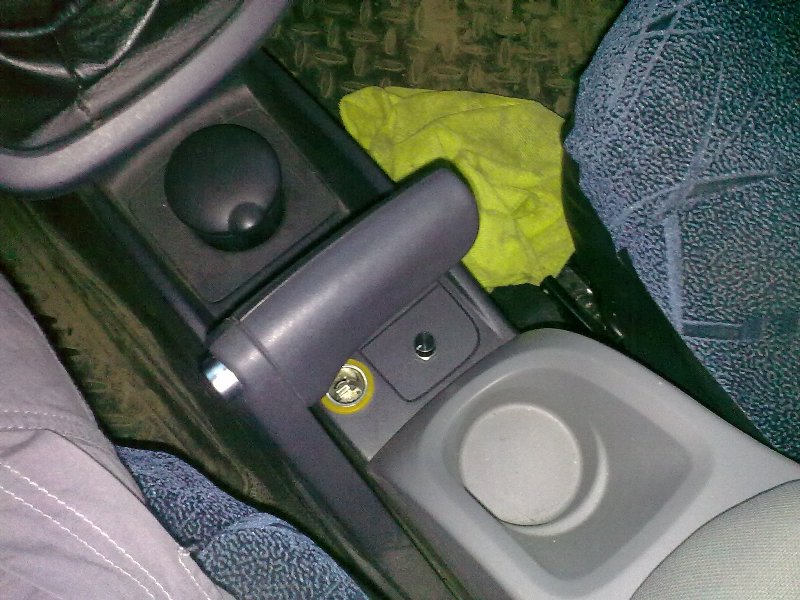

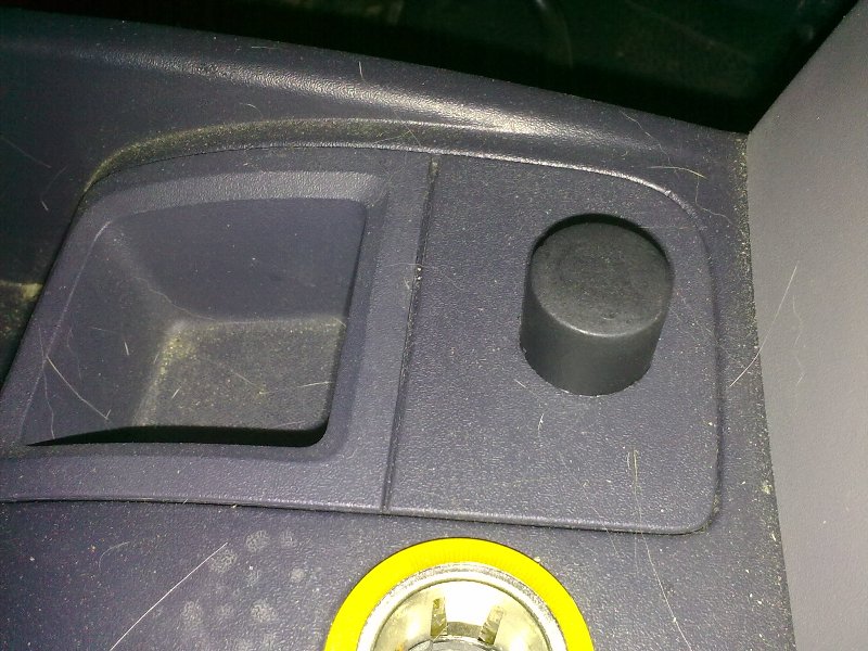

Регулятор баса

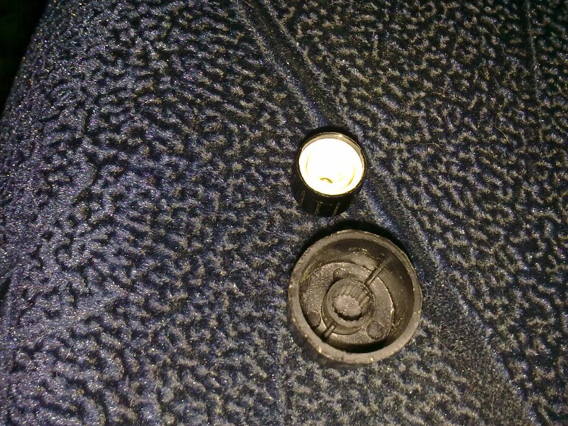

Сообщение Sunsetpeople » 28 окт 2012, 19:26

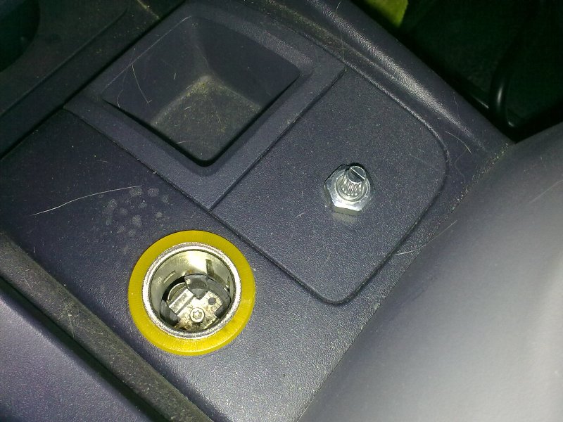

Наконец то руки дошли вмонтировал регулятор баса в центральную консоль.
Корпус регулятора пришлось разобрать, оставив только плату. Плату немного подрезал ножовкой для того чтобы резьба реостата смогла поностью влезть в отверстие, с другой стороны притянул гайкой.
Штаный бегунок был слишком маленький, и не закрыл гайку
. Взял бегунок от настольной лампы, т.е. поменял их местами.
и как говорится- в цвет.

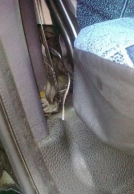

Проводка под динамики.
Сообщение Tudor » 28 фев 2013, 19:01
Доброго дня господа и дамы, владею рено кангу2 в грузовом варианте, захотел установить музыку в авто. Купил двухкомпонентные динамики HERTZ ESK165, магнитолу ALPINE (недорогую) и столкнулся с проблемкой :) под заглушкой в торпеде где должна стоять магнитола нашёл штекеры под антенну и штекеры которые подключаются к магнитоле(питание, акустика) но сняв обшивку с двери не обнаружил там проводку под динамик?! Как я понял нет проводки только под пищалку которая стоит на торпеде, а в дверях должен быть кабель!? Не подскажете куда идут кабеля от штекера магнитолы? Думаю кабеля гдето в торпеде... Может у кого есть инструкция как разобрать торпеду?
Tudor
Зарегистрирован: 27 фев 2013, 22:47
Re: Проводка под динамики.
Сообщение Snegovik » 01 мар 2013, 11:57
1)Поищи хорошо в дверях белый разъем на 2контакта (возле двигателя стекол) это и есть питание колонок с разъема который ты нашел где будет стоять магнитола. Когда найдешь в дверях разъем — прозвони тестером с разъемом возле магнитолы и будет видно он или нет.
2)Выводов на пищалок не должно быть. Придется самому их врезать в проводку дверную.
3)Торпеду разбирать не самое лучшее решение. Проще изучить эл.схемы.

Установка Саба
Сообщение Sunsetpeople » 16 апр 2013, 22:47
