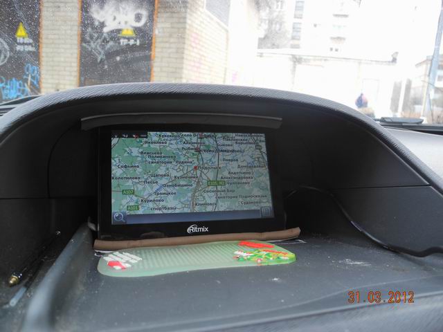

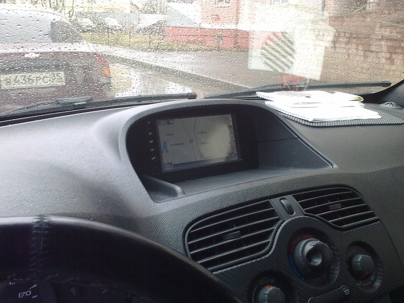

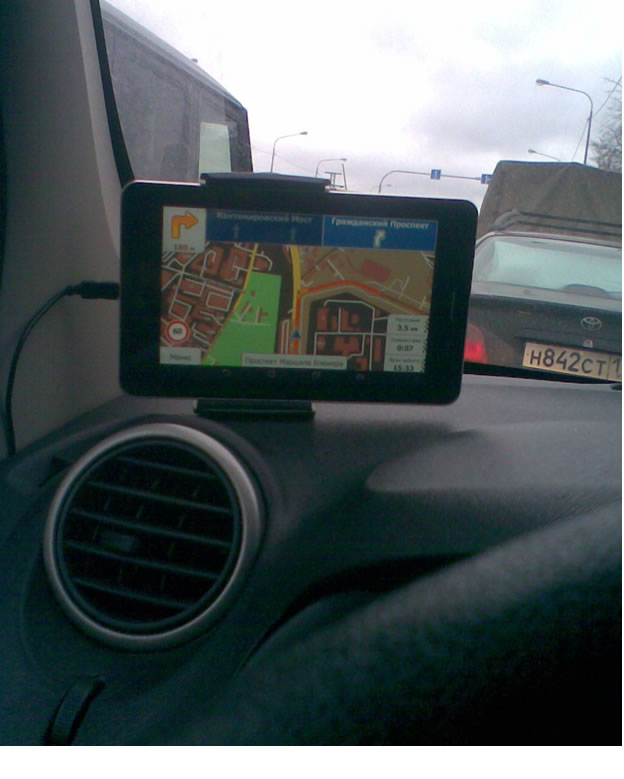

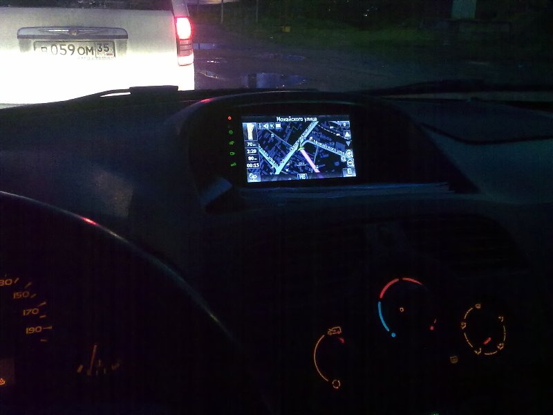

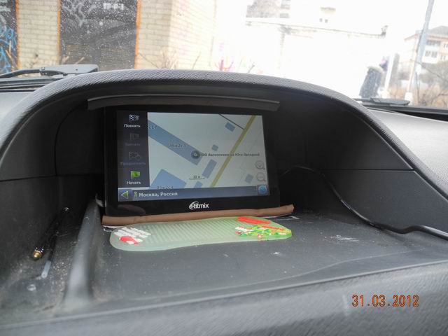

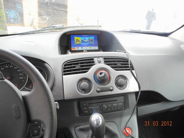

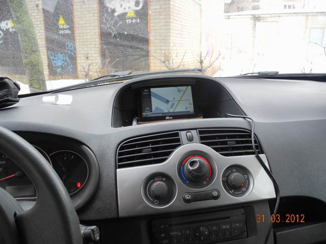

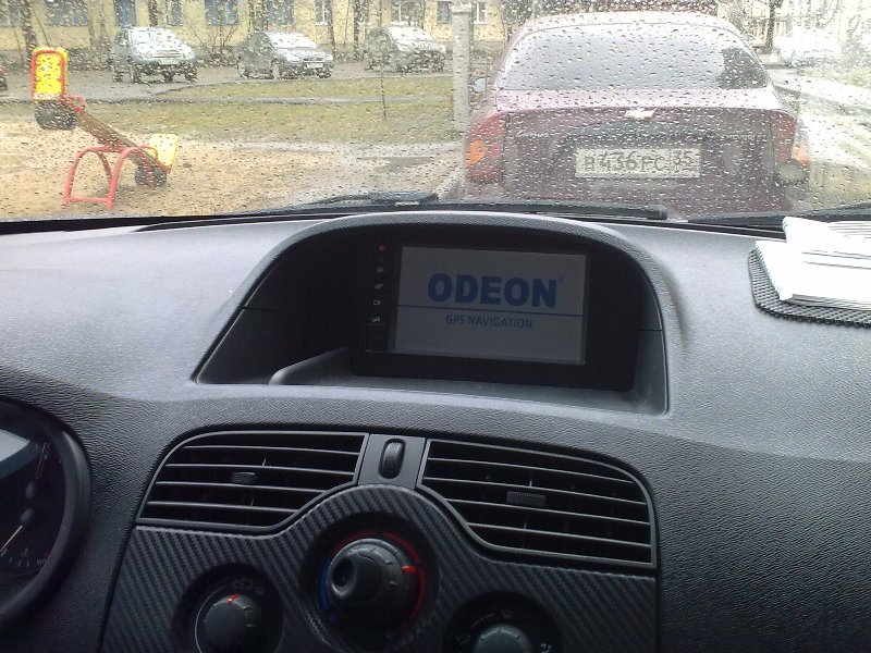

Решил я установить в кангушке навигатор. Требования выдвигались следующие-
1. мобльность (что бы было легко установитьи снять устройство).
2. большой экран (удобно, практично и наглядно)
3. доступность по деньгам.
4. не нарушать функционал машины.(если приспичить ее продавать, что бы все осталось в исходном состоянии).

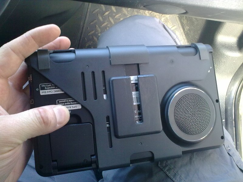

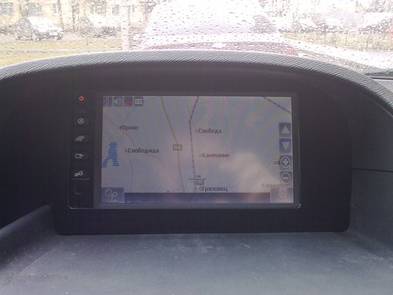

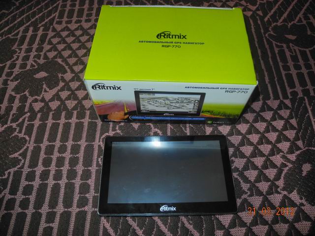

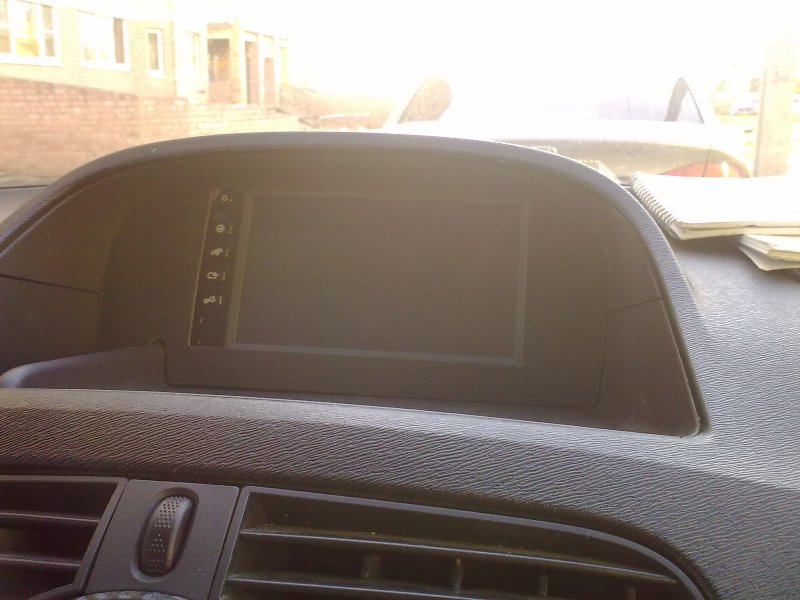

Итак выбор пал на навигатор ритмих 770. По всем отзывам хорошая модель, 7 дюймов, высококонтрасный экран. Цена вопроса - 3000 руб.
Место выбрал в нише с часами. Он туда встал как будто там и был. Что бы его закрепить использавал оконный уплотнитель который приклеел на двусторонний скотч.Может немного некультяписто зато просто и надежно. На фотках все хорошо видно. Просьба сильно помидорами не закидывать. :)
подопытный кролик

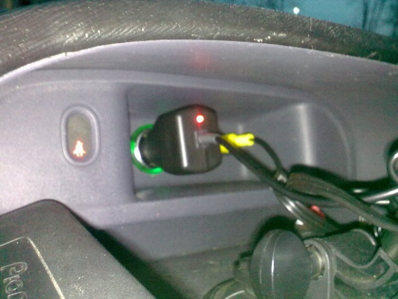

подключение к бортсети

Сообщение AntonM » 31 мар 2012, 22:38
нормально, осталось проводку спрятать
и карты навитела не забудь обновлять
Re: GPS в бегемоте.
Сообщение Андреi » 01 апр 2012, 02:25

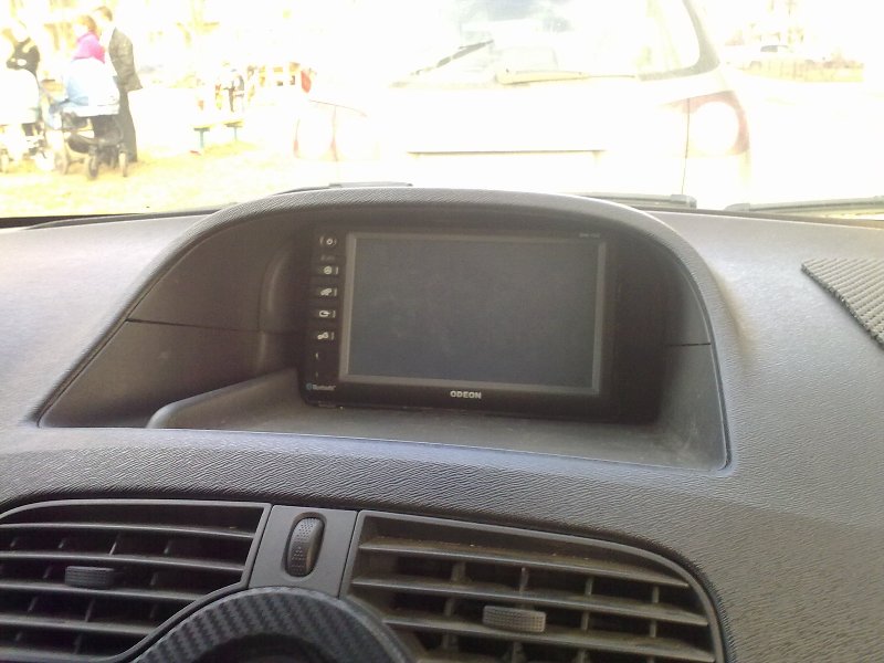

Вполне нормальненько, а чего на присоску не захотели? Кусок стекла кинули в эту нишу и ближе к себе справа можно разместить было. И радио видно бы осталось и экран ближе. А то ведь все равно от хулиганов снимать желательно.
Я видел, как из за говеных приемников, стекла били.
Re: GPS в бегемоте.
Сообщение Река2 » 01 апр 2012, 12:36
Так на оборот надо GPS подальше засунуть. Во первых меньше его видно с улицы, а во вторых (и это самое главное) на него меньше попадает солнце и как следствие улучшается информативность. А проводку спрячу чуть позже- когда потеплеет и можно в удовольствие поковыряться с техникой. Кстате с присоской ничего не получилось. Штатный держатель намного больше по высоте получается и в нишу не заходит. Вот и пришлось поколхозить. Что касается радио- есть проблемка- ни часов, ни температуры, ни частоты не видно. Но т.к. GPS мы пользуемся только при поездке на дальняк или по незнакомым маршрутам (а это бывает не так часто), то этими неудобствами можно принебречь. Или установить другую магнитоллу (сони например). Тогда теряем пульт, а адаптор для пульта стоит денег немеренных. Так что пока к какомуто одному решению я не пришел.

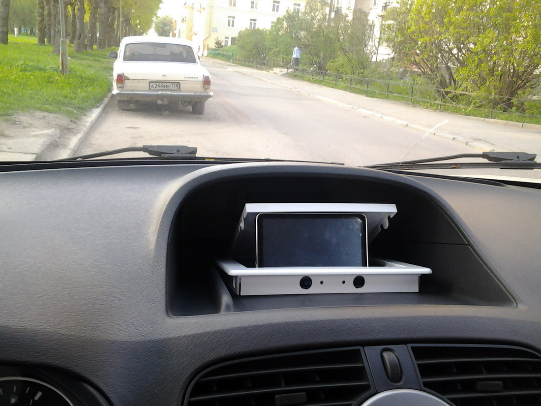

Re: GPS в бегемоте.
Сообщение Sunsetpeople » 01 апр 2012, 19:15

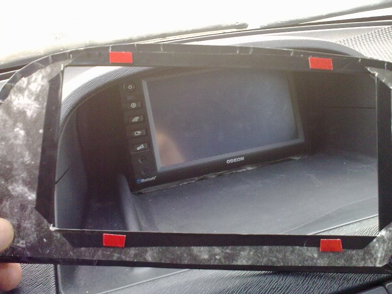

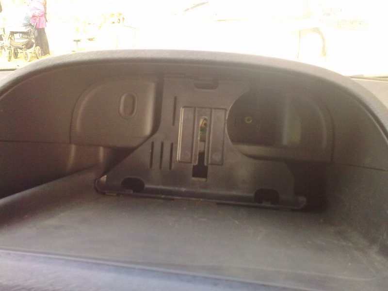

Короче идея такая я тут хотел заморочится вообще закрыть эту нишу полностью и мой 7-ми д.ймовый навигатор встроить, но пока идея в разработке езжу так. Вырезал из оргстекла колечко и приклеил на ленту 3М внутри, ну а колечку уже присоска липнет отлично, навигатор стоит как на подставке

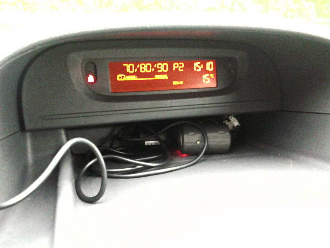

Сообщение Река2 » 23 апр 2012, 22:17

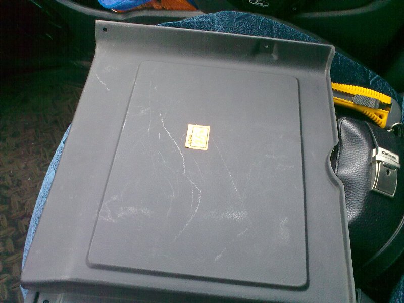

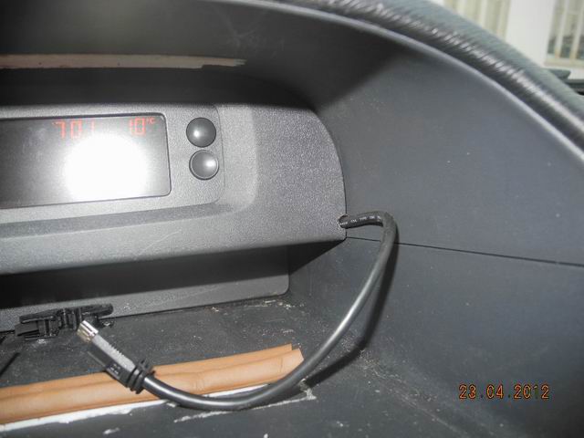

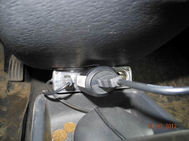

Наконец дошли руки спрятать питающий провод для GPS приемника. Для этого снял панель с часами, сделал небольшой пропил сбоку, протащил провод к прикуривателю внутри торпедо. Получилось очень аккуратно и незаметно. Но больше всего меня поразило то, что метал под торпедой вообще некрашеный!!!!!! Пипец. На класике и то везде красят. С другой стороны на метале нет и намака на ржавчену. Так что кузов о унс если и не оцинкован, то очень качественно обработан. Это радует. ;)
Жаль фотки забыл сделать этого безобразия.

Сообщение Sunsetpeople » 23 апр 2012, 23:18
Река2 писал(а):Наконец дошли руки спрятать питающий провод для GPS приемника. Для этого снял панель с часами, сделал небольшой пропил сбоку, протащил провод к прикуривателю внутри торпедо. Получилось очень аккуратно и незаметно. Но больше всего меня поразило то, что метал под торпедой вообще некрашеный!!!!!! Пипец. На класике и то везде красят. С другой стороны на метале нет и намака на ржавчену. Так что кузов о унс если и не оцинкован, то очень качественно обработан. Это радует. ;)
а с чего металл будет ржаветь под торпедой? там влаги так то нету.
А вот насчет провода- надо было купить разъем и встроить его в эту пластиковую накладку сбоку. было бы красиво и система как говорится Firewire - надо выдернул шнур и усе. ;)
Re: GPS в бегемоте.
Сообщение Sunsetpeople » 23 апр 2012, 23:29

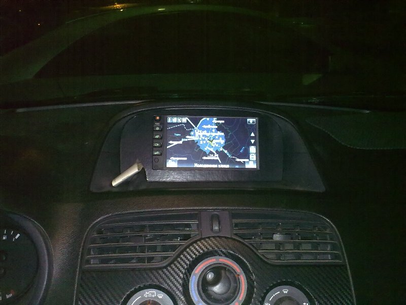

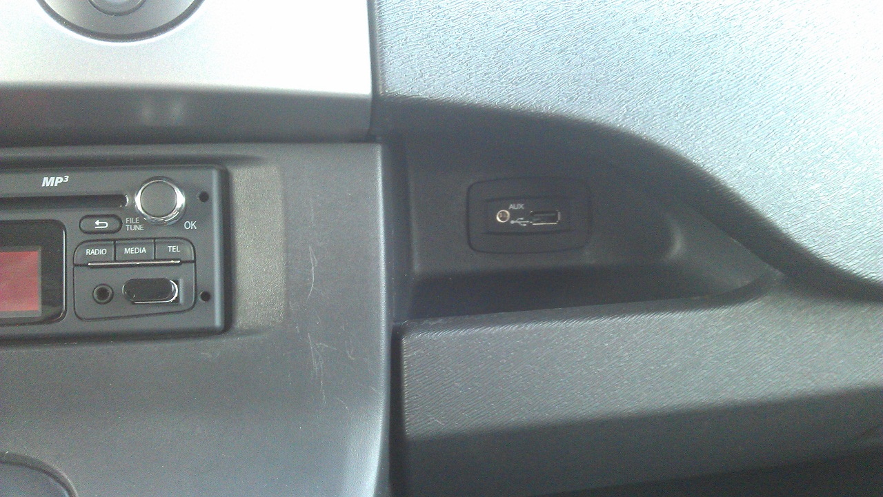

Не помню выкладывл я или нет после недавней переделки (гнездо прикуривателя пришлось заменить так как вывваливался штекер от вибрации) стало вот так. Еще и подсветка появилась у гнезда.
Re: GPS в бегемоте.
Сообщение Река2 » 24 апр 2012, 00:18
Так у меня на этом месте дисплей с часами и температурой. У Вас наверно простая комплектация? и ниша без диспплея. Я тройник внизу торпеды поставил.
Re: GPS в бегемоте.
Сообщение Sunsetpeople » 24 апр 2012, 00:24
Река2 писал(а):Так у меня на этом месте дисплей с часами и температурой. У Вас наверно простая комплектация? и ниша без диспплея. Я тройник внизу торпеды поставил.
да это понятно что дисплей, просто по бокам там места есть, можно дополнительный разъем все равно воткнуть
Re: GPS в бегемоте.
Сообщение Река2 » 24 апр 2012, 01:01
Я понял. Мне не хотелось портить интерер машинки. Все мои модернизации можно демонтировать и вернуть общий заводской вид. (На случай продаж машинки в будущем). К тому же если поставить разьем прикуривателя с боку и воткнуть штатый блок питания, то он перекроит пол дисплея. Ведь я навигатор ставлю вплотную к часам...

Sunsetpeople писал(а):Не помню выкладывл я или нет после недавней переделки (гнездо прикуривателя пришлось заменить так как вывваливался штекер от вибрации) стало вот так. Еще и подсветка появилась у гнезда.
Здорово сделано!
Снимали эту панель (куда врезались) или так, все наощупь? Там же рукой можно дотянуться (для протяжки провода вверх) из под снятого бардачка?

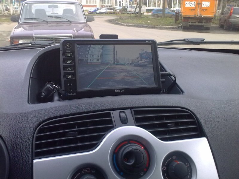

Сообщение ivas777 » 15 сен 2012, 12:39

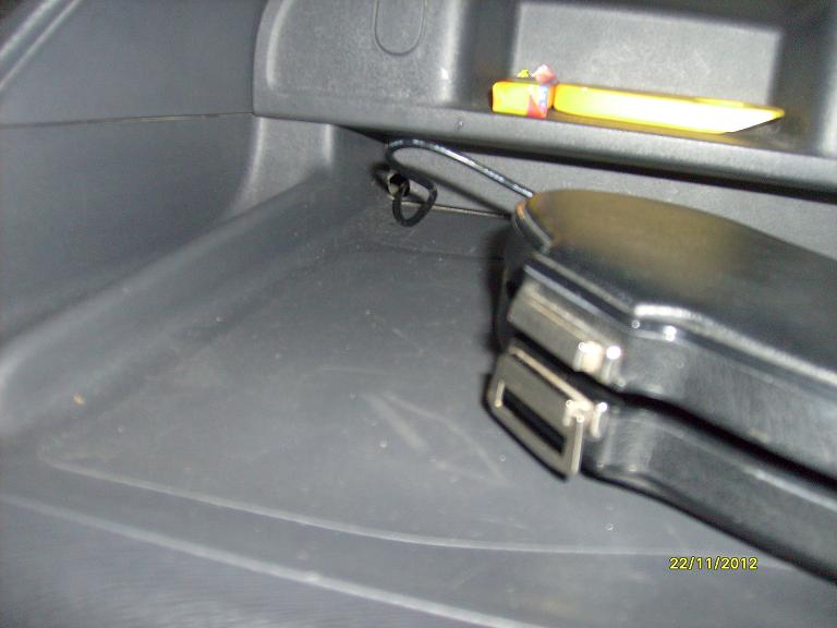

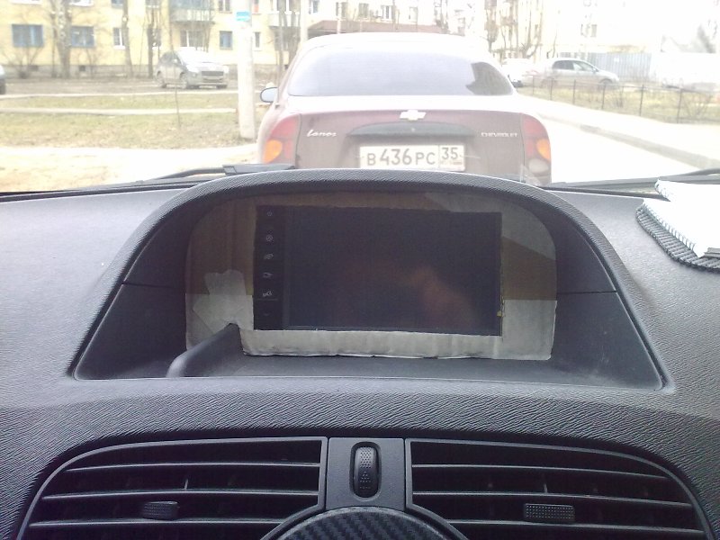

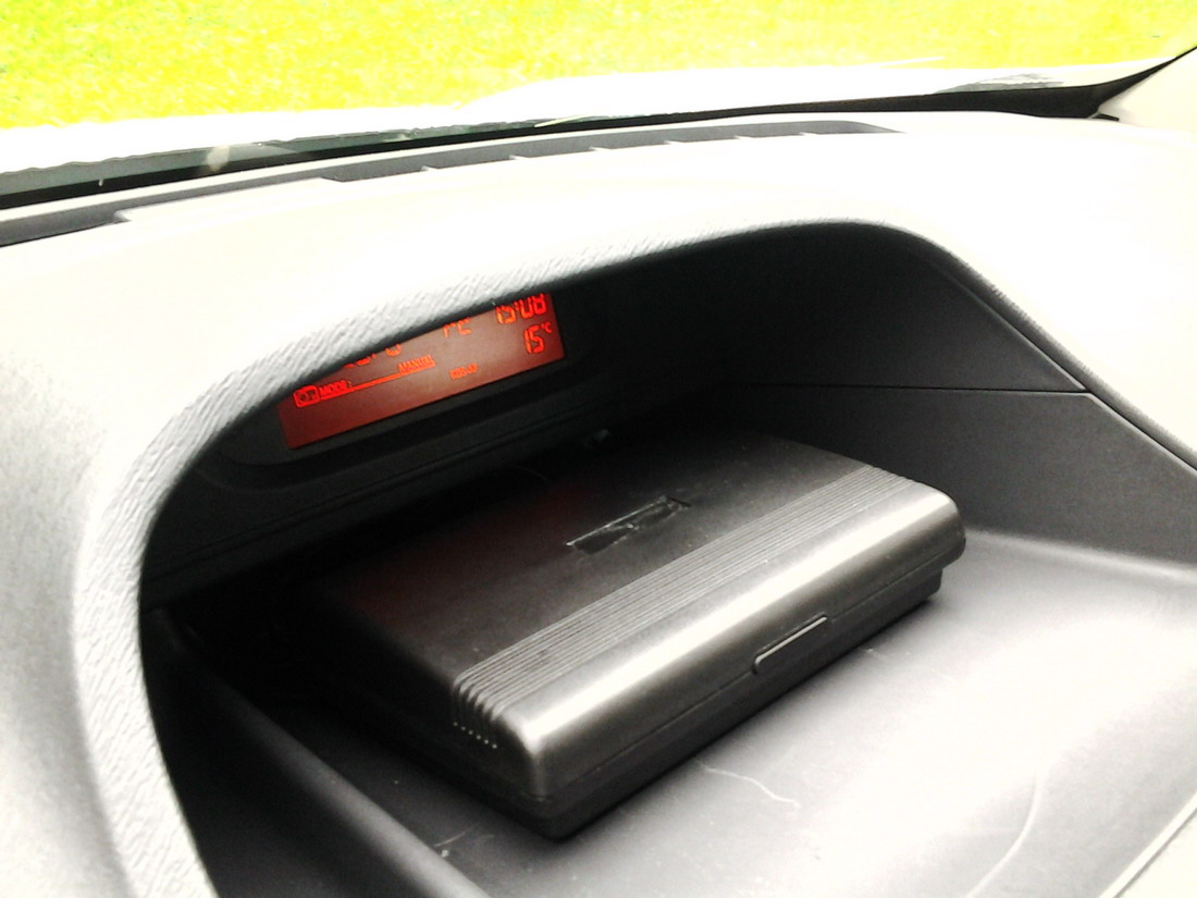

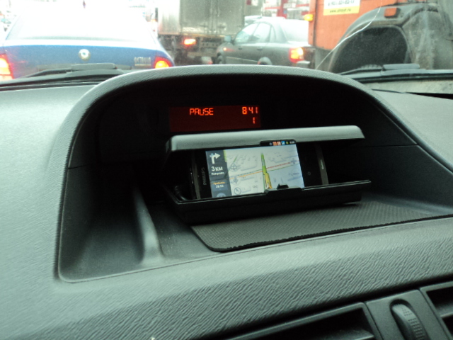

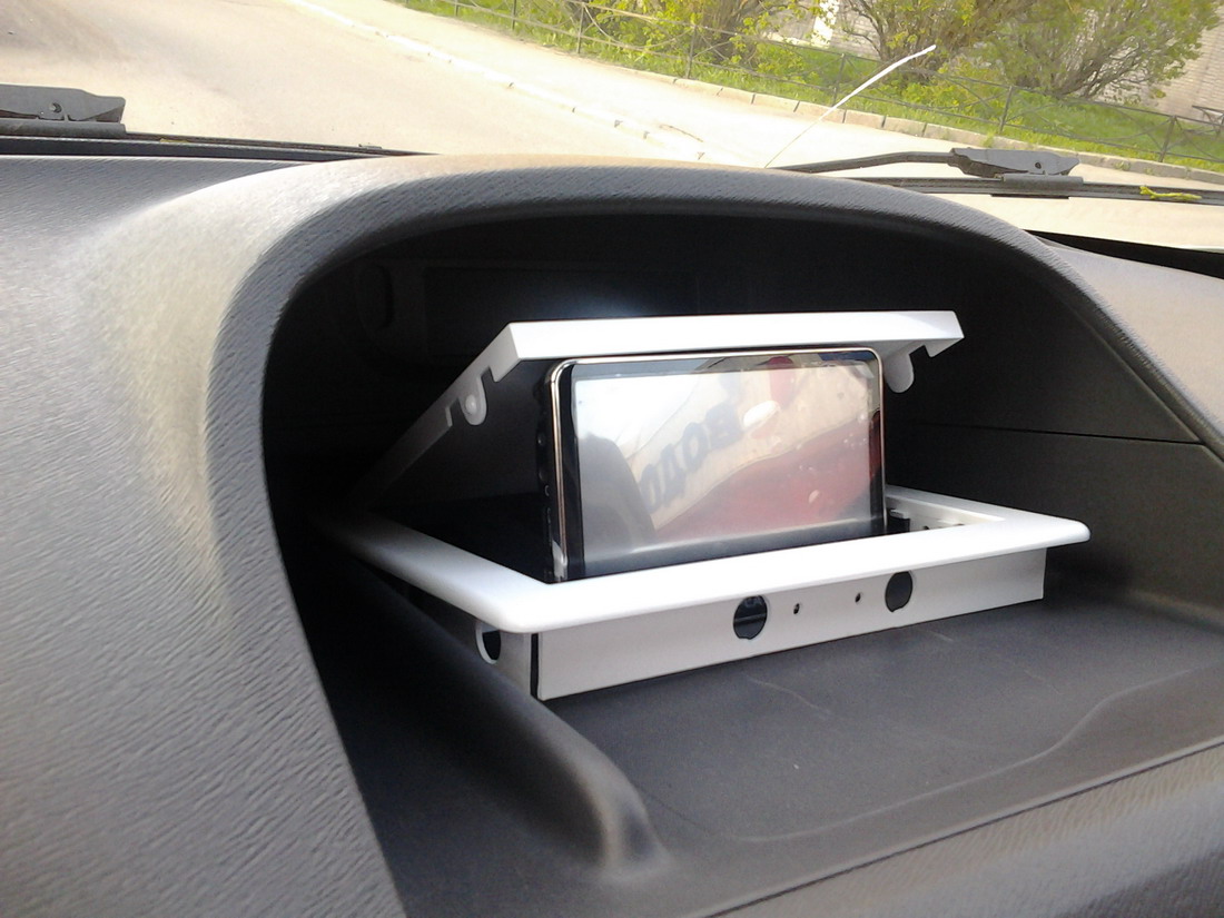

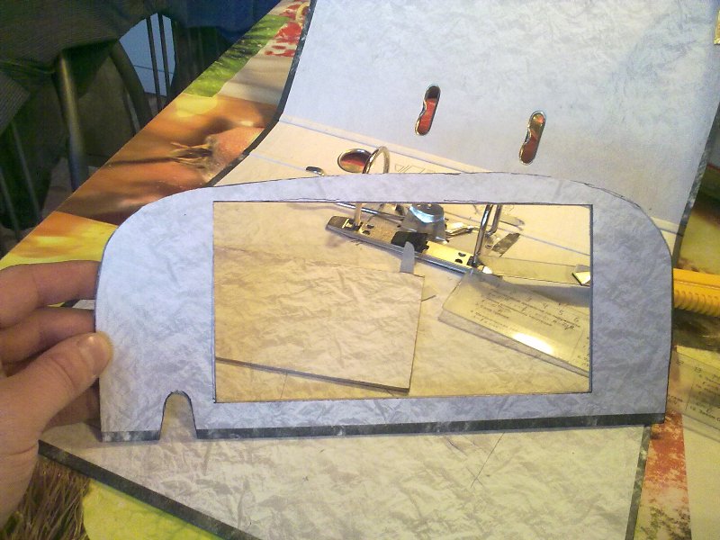

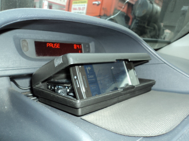

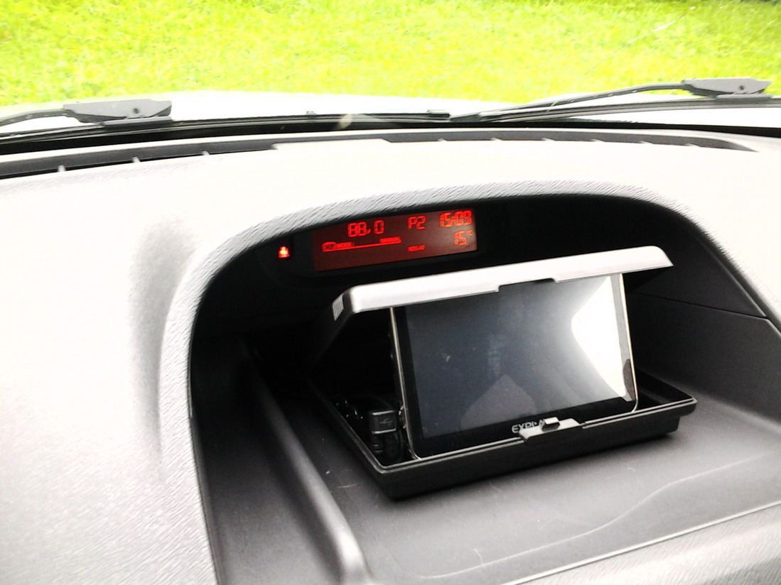

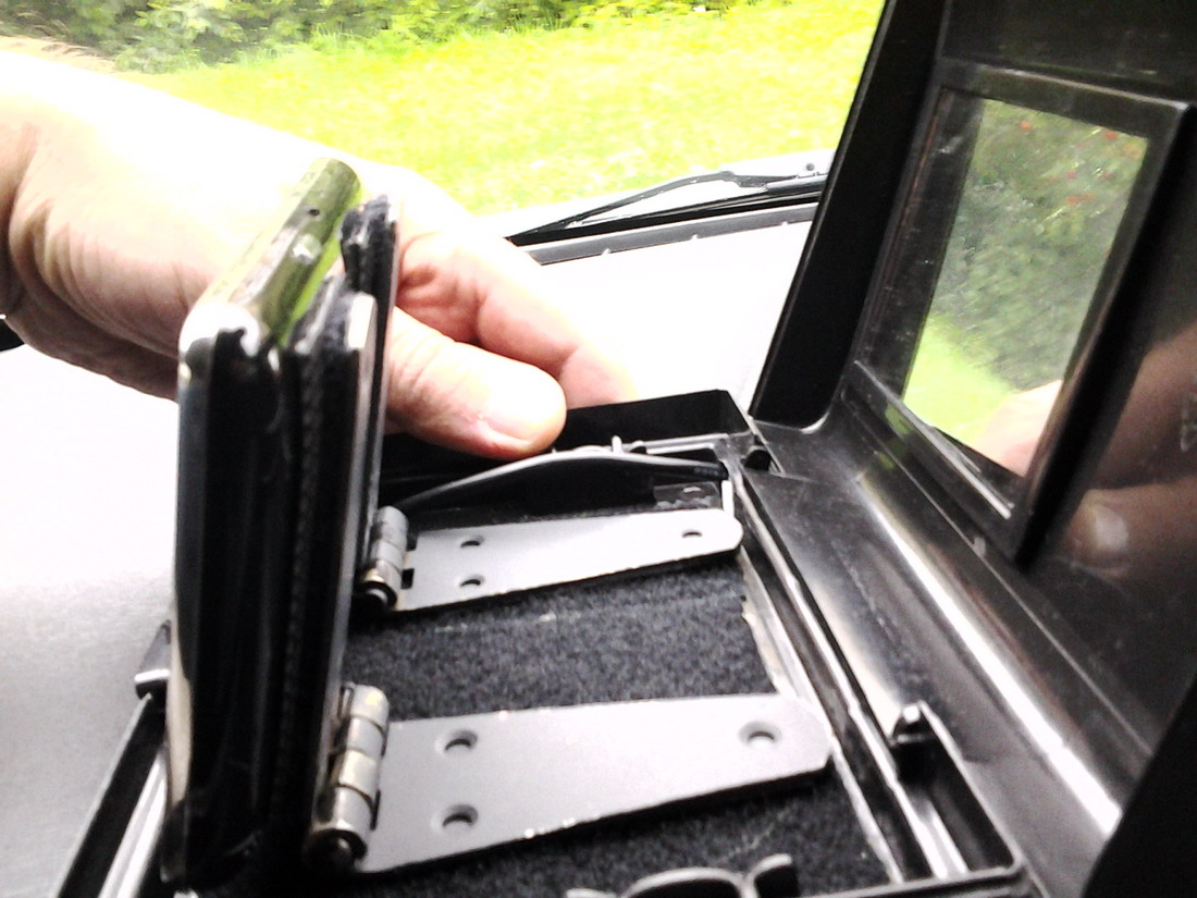

Решил капитально пристроить навигатор, тем паче в кенгуру место установки уже сразу в глаза бросается. Раньше в Калине пилил из пенопласта ящичек, но выглядело колхозно. Сейчас вроде покультурней получилось. Взял цивильную коробочку из под бритвы по цвету совпадающую с пластиком торпедо. Под эту коробку пришлось покупать провод питания Г-образный от том-тома,т.к. штатный разъем сильно выдается в бок.
Принцип установки виден на фото. Сама коробка на липучке к основанию пришлепана и если надо, то легко все без остатков снимается. Электрику проводил за этой нишей (делал отверстие под дисплеем) и там же за этой коробочкой лежит тройник, в которой можно доп. подключить зарядку телефонную, ведь ниша удобная очень для гаджетов.
Провод постоянно подключен к навику, питание от зажигания (без зажигания от батареи).Очень удобно,сел, включил навик и поехал; приехал на место, просто крышку закрыл и ушел, потом вернулся и просто крышку открыл. Не надо возится с кронштейнами, проводами. Тем паче у нас, даже кронштейн на на стекле на ночь оставлять не желательно, ибо для нариков это сигнал, что в машине гаджет лежит... и стекло потом тю-тю :(
Была сначала идея все это сделать в лючке ревизионном, но там обтягивать, точить надо все, а уже в лом и коробка как нельзя кстати появилась. :D
Это хотел сначала из лючка ревизионного сделать

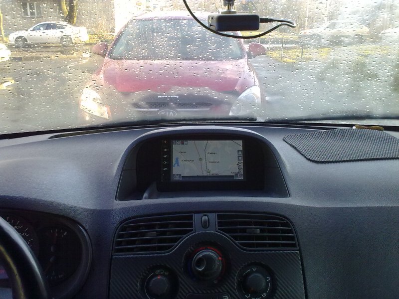

Сообщение Константин » 16 сен 2012, 21:21
Тоже был озадачен установкой навигатора (6"). Сначала стоял тоже в этой нише, но почему то утомился туда бросать взгяды, особенно когда плотное движение, да и солнышко нет-нет да попадёт туда . Перед поездкой на юга поставил на присоске около зеркала заднего вида, там у меня ещё полоса тонировки 20 см шириной (установшики перестарались). Навигатор совершенно спрятался за этой полосой, да и взгляд слегка вверх бросать оказалось гораздо легче, и засветки почти нет. А так как частенько поглядываю в это зеркало, то и в навигатор рядышком в самый раз. Этой мой опыт.

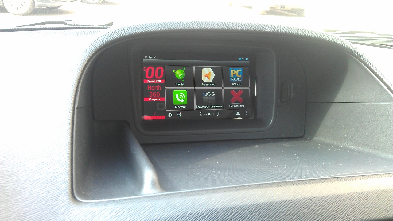

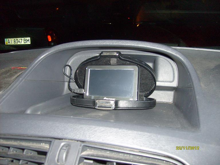

Сообщение КангоII » 23 ноя 2012, 02:32
Спасибо ivas 777 за идею.

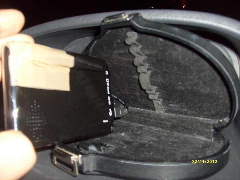

Себе то же так сделал.Коробку подогнала жена от маникюрного набора.Навигатор - Пионер 4.5,купил на аукро за 410 гривен(я такой хотел,чтоб иногда использовать в пешем режиме=миниатюрный).Только,сзади я на скоч приклеял пластиковый держатель ибо метал(сделал поначалу) мешал моему навигатору ловить спутники.
Результат.Очень удобно и практично,а также незаметно для нариков,за собакой совсем не видно-домой забираю редко.Подпитался от провода зажигания магнитолы,через отдельную кнопку(зеленая),что дало возможность выключать и включать эту модель навигатора сенсорно.Пришлось правда снимать бардачек,чтоб провести провод от ниши к магнитоле,иначе никак,чтоб было аккуратно.

Сообщение ivas777 » 23 ноя 2012, 09:31
КангоII писал(а):Спасибо ivas 777 за идею.
Да не за что :geek: А собачка не мешает в дороге, или Вы ее ставите только на парковке туда, чтобы закрыть чехол от нариков? А за счет чего держится навик (из текста и фото не совсем понятно)?
А так-то да, удобно очень, кнопку нажал и сразу вводи нужный адрес, не нужно ничего подключать и устанавливать, а потом снимать :)
Но в Вашем случае (без дисплея в нише), я бы даже поколдовал бы с вертикальной (т.е. полная боеготовность и навик ненадо поднимать и опускать)навеской навика и шторкой открывающейся на петле (вверх- она же заодно и от солнца засветов не будет давать из-за образующегося козырька), закрывающей навик (например из маленького лючка ревизионного) и тогда собачку не пришлось бы ставить ( ну или с раздвижной шторкой). Но правда нишу (точнее углубление в ней) пришлось бы потерять :geek: Но если ниша нужна, и такой вариант устраивает, то тогда и так здорово.
Re: GPS в бегемоте.
Сообщение КангоII » 24 ноя 2012, 01:13
Собака там жила и раньше-дети сказали ,что то не ниша,а ее будка :D и она будет там жить.А я смирился и привык.
По поводу боеготовности,то максимум 5 секунд и готово.А навигатор вставляется в третье ушко сверху( там где были пилочки маникюрные),а его низ упирается в коробку(тоже имеется упорчик),которую нужно сдвинуть глубже в нишу,тем самым зажав(зафиксировав,как в челюстях).Ну вроде понятно выразился.

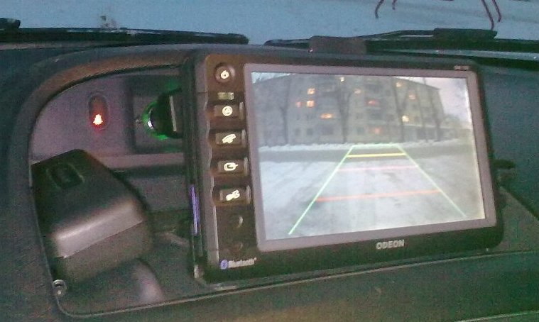

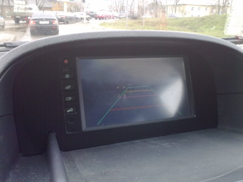

Сообщение Вадим » 10 мар 2013, 19:13

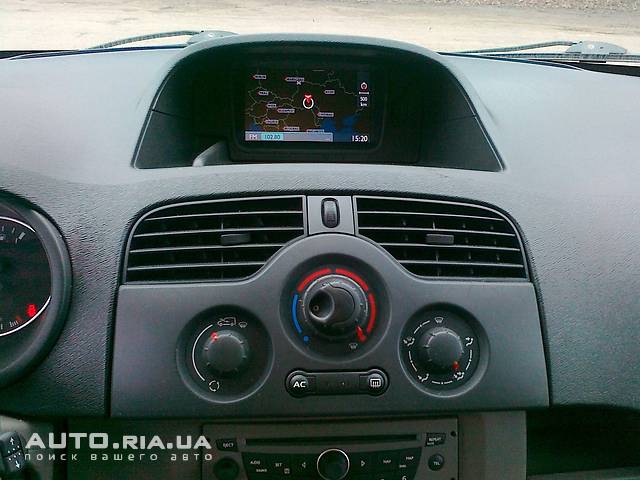

У меня Kangoo пригнана с Голландии. Стоит штатный навигатор в комплекте с автомагнитолой. В нем карт России и Украины нет. Может кто пробовал закачать новые карты в навигатор. Поделитесь опытом. Если проблема обсуждалась скиньте ссылку.
Вадим
Зарегистрирован: 17 фев 2013, 01:27
Авто: Kangoo 2 дизель 1,5 сdi 2009 год
Re: GPS в бегемоте.
Сообщение Река2 » 10 мар 2013, 23:22
Хорошее решение. Сколько дюймов навигатор? И что нибудь еще он умеет делать? Звук сам по себе или через магнитолу завязан?
Re: GPS в бегемоте.
Сообщение Вадим » 11 мар 2013, 01:00
Навигатор мне кажется имеет 7 дюймов. Система называется Carminat bluetooth CD auditorium инструкции нет на русском (не нашел в интернете). До конца пока не смог разобраться. Нужен диск или программа с картами на русском. Магнитола и навигатор - это один комплекс

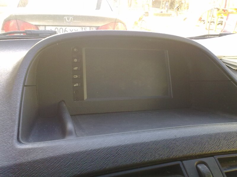

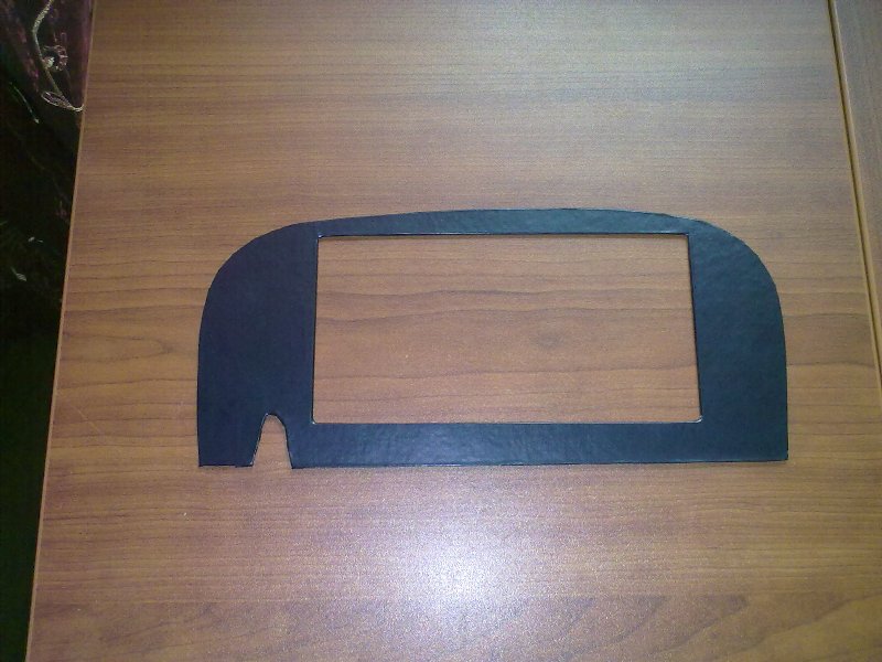

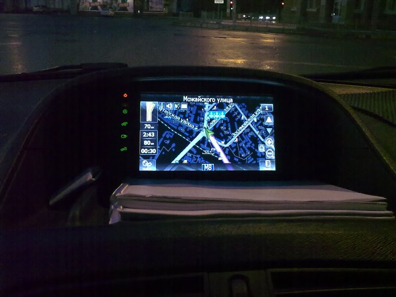

Сообщение Sunsetpeople » 30 апр 2013, 19:44
шаблон
Re: Навигация Том -Том своими руками=)
Сообщение Sunsetpeople » 30 апр 2013, 19:45
еще
Сообщение Sunsetpeople » 30 апр 2013, 21:31
Сообщение Sunsetpeople » 01 май 2013, 00:53
Сообщение Sunsetpeople » 01 май 2013, 21:16
Сообщение Андреi » 01 май 2013, 23:23
Только в глубине, хуже видно и тянуться неудобно. По хорошему на расстоянии вытянутьй руки надо, максимум.
Сообщение Sunsetpeople » 03 май 2013, 00:24
Андреi писал(а):Только в глубине, хуже видно и тянуться неудобно. По хорошему на расстоянии вытянутьй руки надо, максимум.
у меня так и сделано.

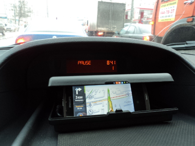

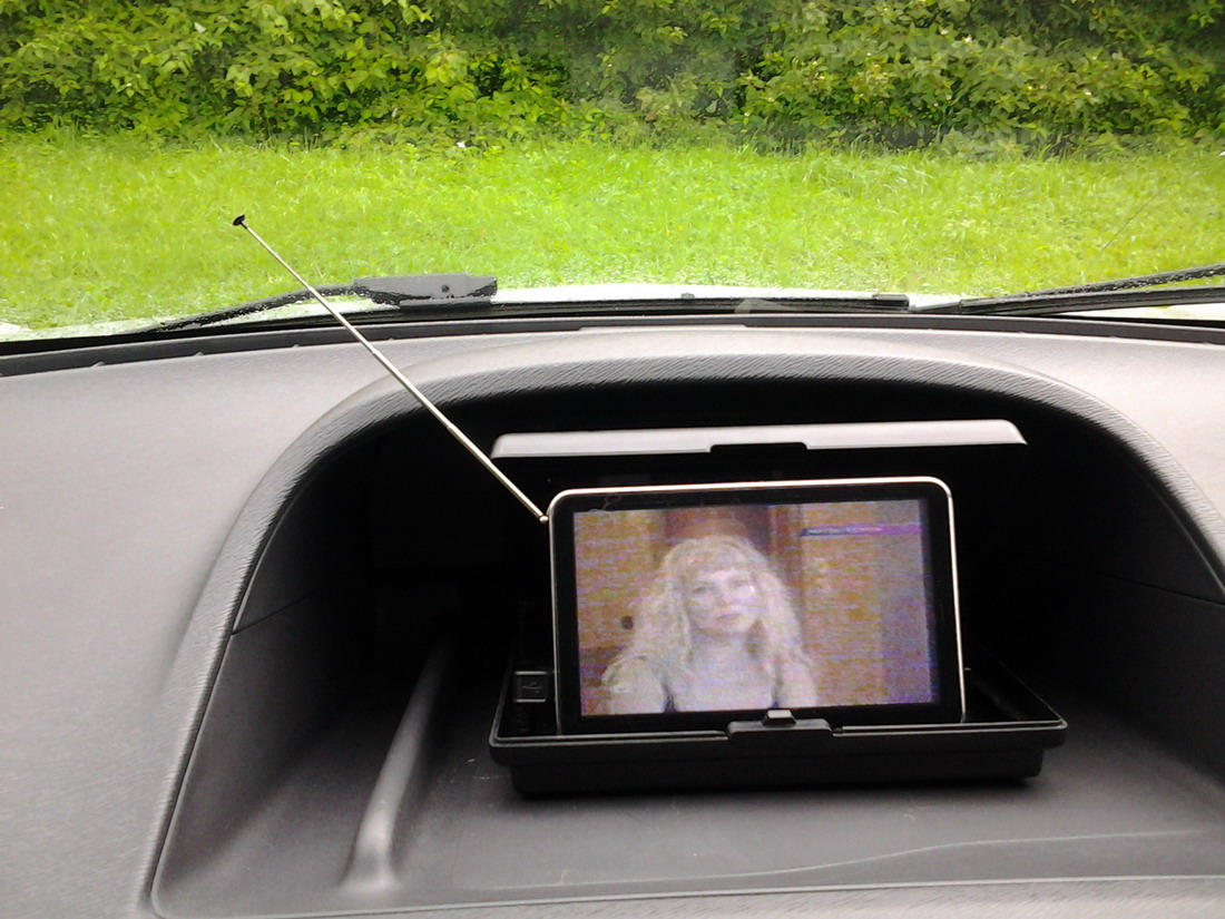

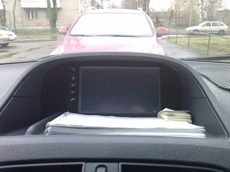

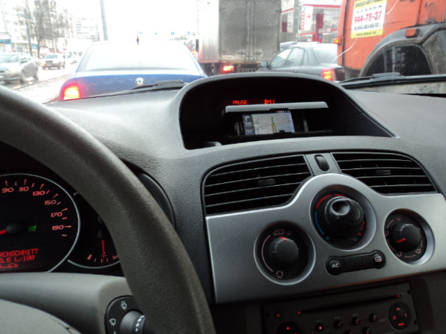

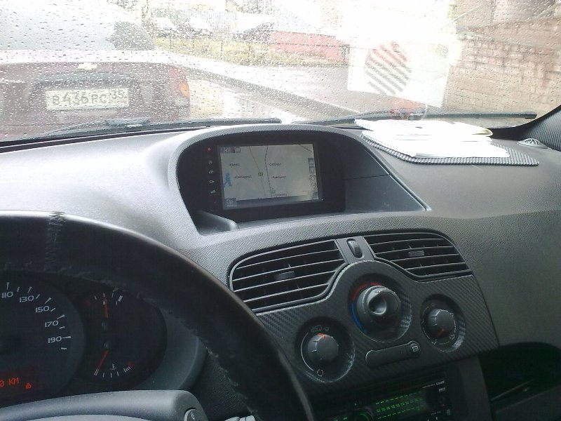

Сообщение Олег.Л_Пермь » 23 июл 2013, 09:14

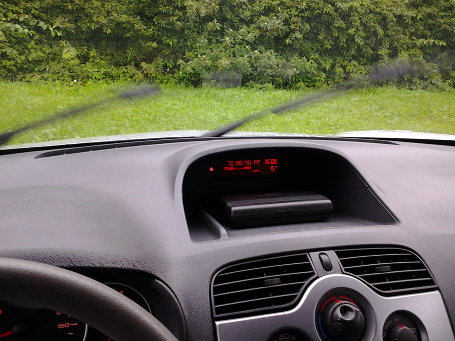

Здорово сделано! Сам сделал мини-крепеж из пенопласта (верх-низ распорка). навигатор-четверка стоит- не шатается, часы-радио видно. А как стационарная навигация - выше перечисленное - вещь!!!
Олег.Л_Пермь
Сообщения: 35
Авто: Kangoo 3, полная
Сообщение ivas777 » 23 июл 2013, 09:20
Олег.Л_Пермь писал(а):Здорово сделано! Сам сделал мини-крепеж из пенопласта (верх-низ распорка). навигатор-четверка стоит- не шатается, часы-радио видно. А как стационарная навигация - выше перечисленное - вещь!!!
Фото приветствуется :D
Не слишком выглядит открытой такая установка (когда не во весь проем как на фото выше, а когда видны торцы навика) ?
Сообщение Олег.Л_Пермь » 24 июл 2013, 08:14
ivas777 писал(а):Фото приветствуется :D
Я же убираю его, редко пользуюсь. Свой то город хорошо знаю, на уровне таксиста ))) Все что делаю, только ради практичности и быстросьема!

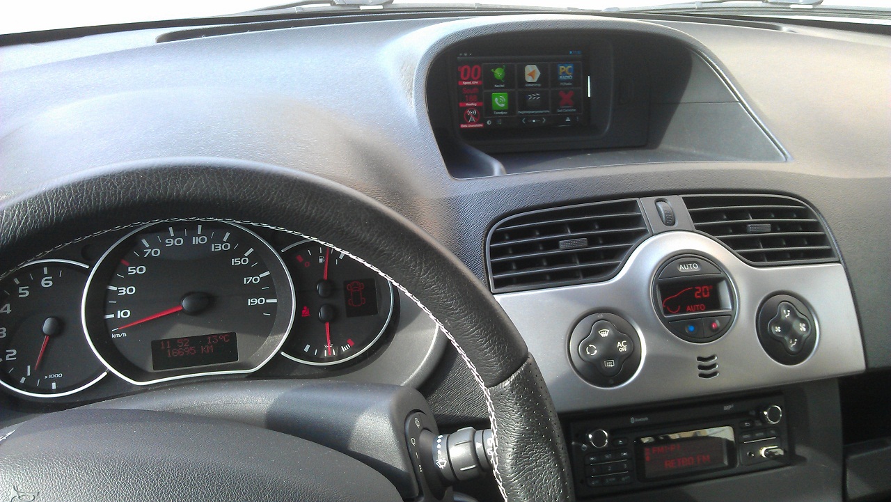

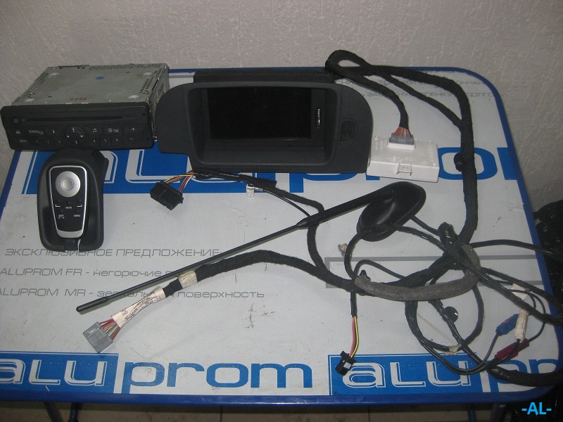

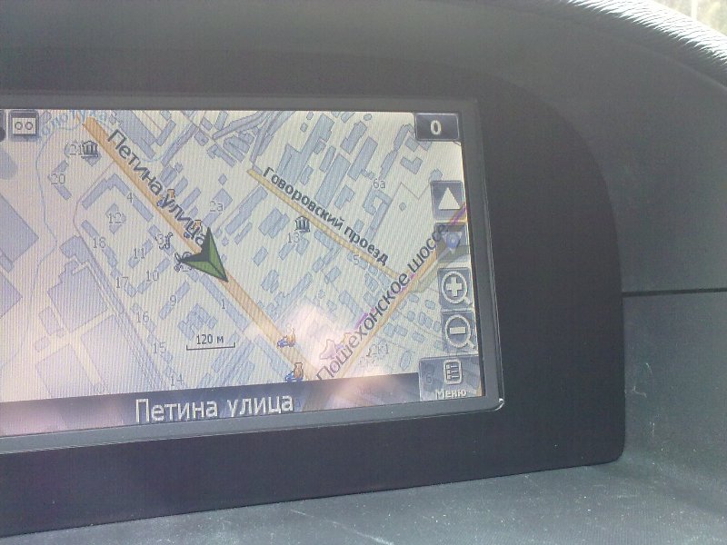

Сообщение -AL- » 18 ноя 2013, 16:14

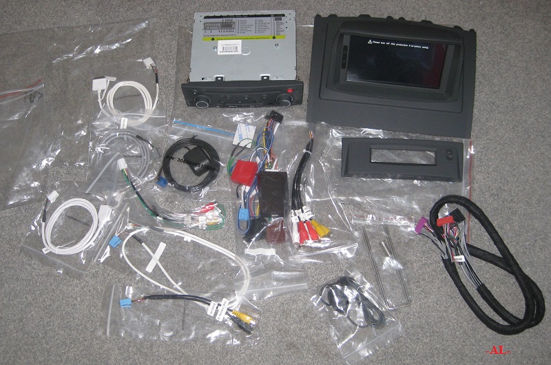

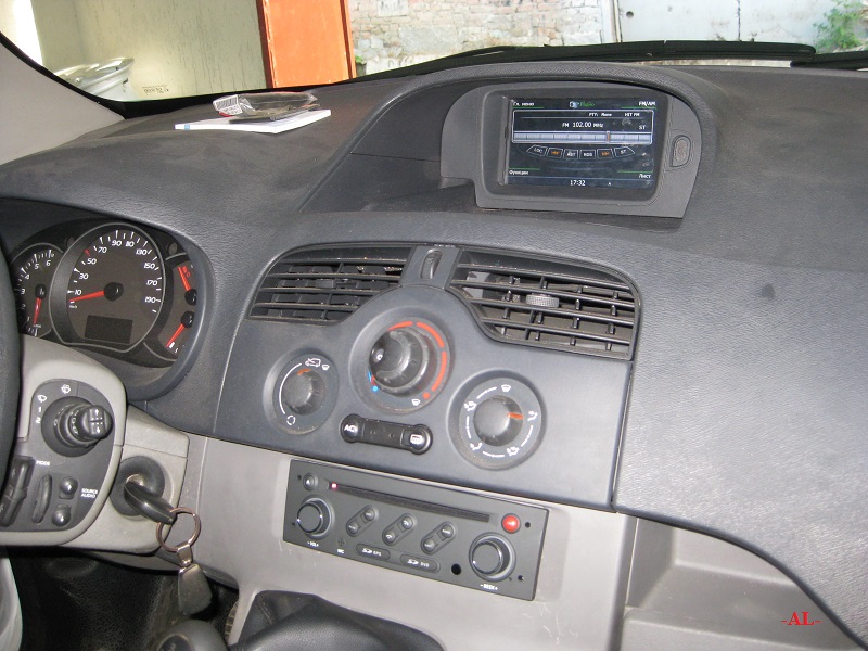

Купил себе на разборке комплект штатной навигации :)
на Украинском форуме детали подключения :roll:
http://www.renault-club.kiev.ua/forum/i ... t&p=875531
Re: GPS в бегемоте (в т.ч. навигация Том -Том своими руками=
Сообщение gerkules » 18 ноя 2013, 16:43
если не секрет сколько $?
Сообщения: 129
Авто: kangoo II 1.5
Сообщение -AL- » 18 ноя 2013, 17:05
gerkules писал(а):если не секрет сколько $?
$120
Сообщение ivas777 » 18 ноя 2013, 17:19
-AL- писал(а):Купил себе на разборке комплект штатной навигации :)
Ух ты, ляпота :) Как понимаю, подход к девайсу по подкачке сторонних карт найдете? Или штатно все будет?
Градусы с часами перенесли уже на приборку?... или на него выводятся эти показания?

Сообщение -AL- » 18 ноя 2013, 18:22
С картами здесь беда! Эта балалайка работает на линуксе и ничего кроме
Том-тома не становится :(
Украина охвачена на 37% - фигня кароче!
да и 60эуро платить не буду :)
Когда все подключил, часы и температура были в ТРЕХ :D местах
приборка, центральный экран и нафигация!
Жпс я буду ставить другой, но позже. Так что буду этому пока мозг вправлять :mrgreen:
Это только начало!

Сообщение -AL- » 18 ноя 2013, 19:22
:D тсссс.... тихо!
я именно рамку и покупал :lol: :P а весь остальной мотлох "в нагрузку"
есть интересные мысли по этому поводу, но не готов материально их воплотить :( готовлюсь .
а пока с этой поупражняюсь :oops:

Сообщение illiteracy » 26 ноя 2013, 15:48
Самый простой вариант - Асус+ Кракнутый Ай Гоу :D
Сообщение ivas777 » 21 мар 2014, 12:44
Передумал всё же пока про навик с пробками. Езжу редко по городу, поэтому нет пока смысла содержать две симки с безлимиткой. В общем в редком режиме не так сильно батарея на смартфоне страдает.
Пригодилась моя коробчонка, которую под навик использую, и никаких кронштейнов на лоб. стекле. Удобно- просто поставил внутрь под наклоном, и вуаля :D ;)
На фото видно, что за смартфоном лежит навик стационарно (который при случае (в Финку или в межгород когда езжу) поднимаю на петлях) ), а когда по пробкам езжу, то в свободное место перед ним вставляю смартфон (при торможениях и на ямах не падает). При выходе просто взял с собой смарт и усё

Сообщение illiteracy » 21 мар 2014, 14:48
ivas777 писал(а):Пригодилась моя коробчонка, которую под навик использую, и никаких кронштейнов на лоб. стекле. Удобно- просто поставил внутрь под наклоном, и вуаля :D ;)
Мне по городу вообще не нужен, а смартфон для меня мелко :cry: Предпочитаю асусовскую планшетку, да и навигаторов стоит на ней три штуки . В кронштейне, кстати, без всяких маникюрных тар :D
Сообщение ivas777 » 21 мар 2014, 23:32
Кронштейн загораживает обзор слегка, неговоря уже о плашете ;) И это не маникюрная тара, а бритвенная :D
Сообщение wolf-777 » 30 мар 2014, 08:40
Turbopad 650+рамка от штатной навигации+автомобильная зарядка+панелька с USB и Jack 3,5. При включении зажигания загорается дисплей, подкл. GPS, BT, при отключении - всё выключается,все программы закрываются, дабы не кушать заряд АКБ планшета. В мороз разряд батареи планшета, на не заведённой машине, 1% в сутки - вполне нормально в режиме ожидания. Динамики планшета к штатным не подключал - сначала думал будет тихо когда уберу в нишу и закрою рамкой, а когда поставил звук хорошо слышно даже при работающей магнитоле. Отличный экран - Full HD и идеально вписывается в штатную рамку от навигации 16Гб памяти +карта на 32Гб+можно через USB на панельке подключать флешку, Jack 3,5 на панельке подключил к выходу наушников. Видимость карты замечательная нет бликов от солнца в нише. Вид как у штатной навигации - теперь не нужно каждый раз забирать планшет домой. Забивать маршрут тоже не так затруднительно
Сообщение Nikolaich » 30 мар 2014, 09:41
wolf-777 писал(а):При включении зажигания загорается дисплей, подкл. GPS, BT, при отключении - всё выключается,все программы закрываются, дабы не кушать заряд АКБ планшета. В мороз разряд батареи планшета, на не заведённой машине, 1% в сутки - вполне нормально в режиме ожидания.
Добрый день.
Как я понял из написанного, у вас планшет полностью программно не отключается, а просто входит в спящий режим, так?
И по поводу штатного монитора, получается вы теперь лишены видеть программы радио и температуру за бортом?
Сообщение wolf-777 » 30 мар 2014, 22:28
Nikolaich писал(а):Добрый день.
Программно отключить можно - выставляете время отключения и время включения, а если потребовалось поехать раньше - как быть? Да и зачем отключать-то? Какой смысл? Но, тем не менее, отключить полностью можно - для этого соединил кнопку питания планшета с кнопкой которую установил вместо панельки, рядом с диагностическим разъёмом, штатно (в некоторых комплектациях) на этой кнопке висит открытие люка в багажном отделении.
По вопросу о штатном дисплее - посмотрите на фото выше: время, температура и индикация не пристёгнутого ремня теперь на приборке, а программы радио - на самой магнитоле!
ivas777 писал(а):Ну что тут скажешь- супер! Не было проблем с инсталляцией в родную рамку?
А как сделали, что отключается всё от зажигания?
Проблем с инсталляцией вообще никаких не возникло - соотношение: размеры внешние и размеры экрана идеально подошли. Вместо родного дисплея Том-Том в держатель установлена рамка из нержавейки, закрепленная в штатные отверстия, а к ней на 3М скотч приклеен пластиковый чехол планшета, далее в чехол вставлен сам планшет и к нему подсоединён Y-кабель( OTG кабель с внешним питанием) для одновременной зарядки и работы с флешкой. Сама зарядка приклеена на тот же 3М скотч к рамке из нержавейки позади планшета и подсоединена к проводам прикуривателя.
Установлена программа Tasker - с помощью неё настроил все нужные задачи для планшета и Car mode - оболочка (её вид на фото), а дальше всё что хотите - навигацию, плееры, игры.
панелька с 3,5 Jask и USB
Y-кабель
Сообщения: 197
Сообщение -AL- » 16 июн 2014, 11:44
Вот и я переделал нави :)
покатался со штатным Тук-тук :? , купил карты - ерунда полная!
Купил на али мафон на меган на платформе S100.
с помощью молотка и какой-то матери установил его :D
вот пара фотографий:
Содержимое посылки
Результат
Есть нюансы в установке, если интересно, сделаю отчетец ;)
зы. вот описание, (не реклама, брал не у этого продавца!)
http://www.aliexpress.com/item/Car-DVD- ... 42343.html

Сообщение grigorich » 17 июн 2014, 01:25
расскажи как звук с китайфона? какие подводные камни?

Сообщение Nikolaich » 17 июн 2014, 08:19
-AL- писал(а):Вот и я переделал нави :)
Конечно отчётец не плохо бы, да и про нюансы по подробней....
А пока вопрос, голова с экраном шли вместе?
Второй, голова работает от штатных кнопок под рулём?
Можно ли подсоединить или есть ли он вообще видео вход для камеры заднего вида?
