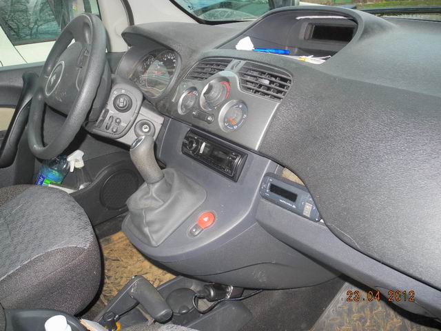

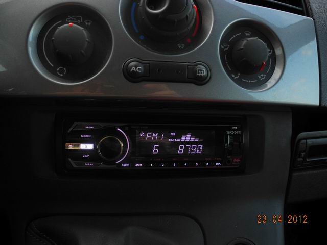

Сообщение Река2 » 23 апр 2012, 22:09
Решился и я на переделку аудиосистемы. Купил магнитоллу Sony CDX-GT660UE. Звук очень приличный и смотрится неплохо. Хотел к ней пульт штатный приделать-пока не получилось. По той ссылке что я дал выше спаял адаптер. Подключил его к магнитолле-она вся великолепно управляется им. Снял подрулевой пульт и разобрал его. Разводка пульта очень сильно отличается от символа. Я думаю, что сделать можно, прозвонив кнопки на штатном пульте и подпоявшись напрямую к шинам. Но это позже.

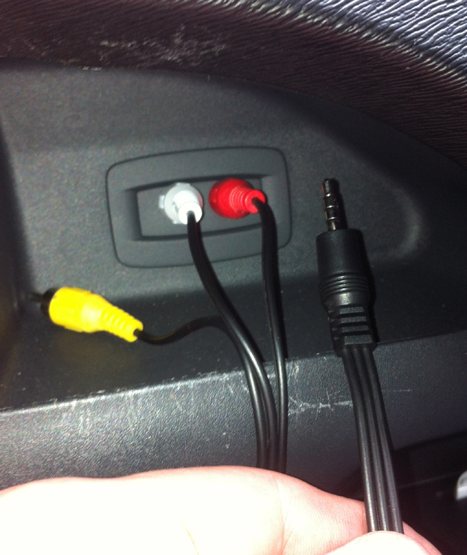

Андреi : Так звук подать в магнитолу - вообще фекальный вопрос . Сохранить управление треками , рандомы , репиты , паузу - вот приоритет , на который и обратил внимание Pasha .
В CD-чейнджер-эмуляторах именно эти моменты остаются работоспособными , за что и достойны внимания . И 320 Kbit понимают . Круто . И "вавки" читает.

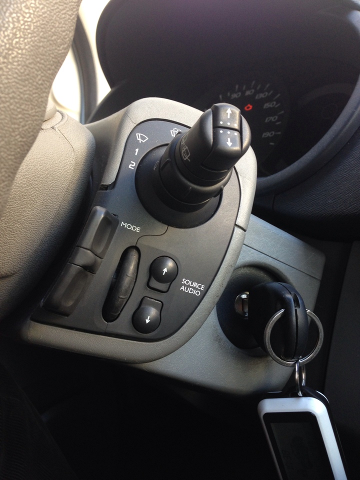

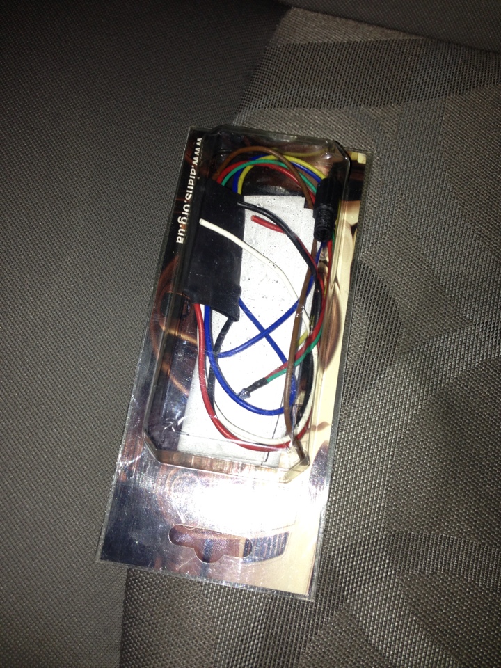

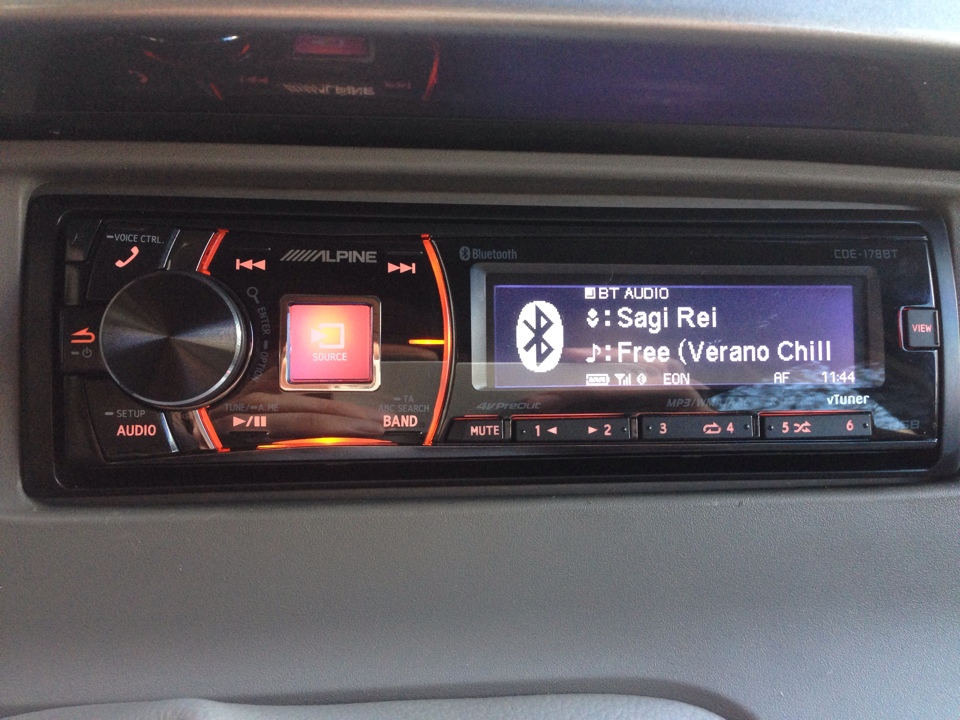

Подрулевое управление + нестандартная магнитола

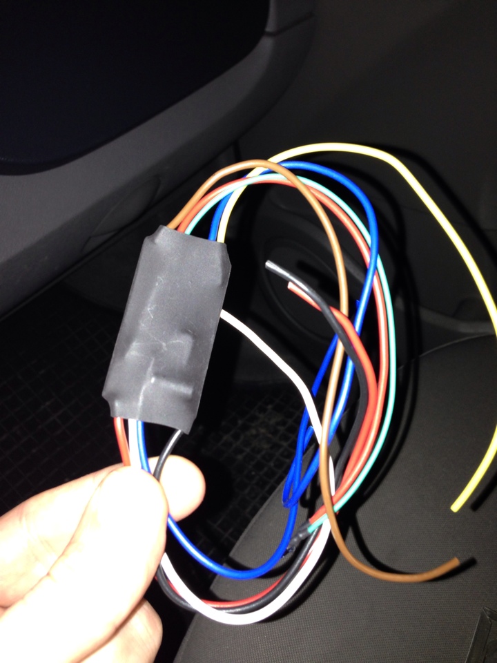

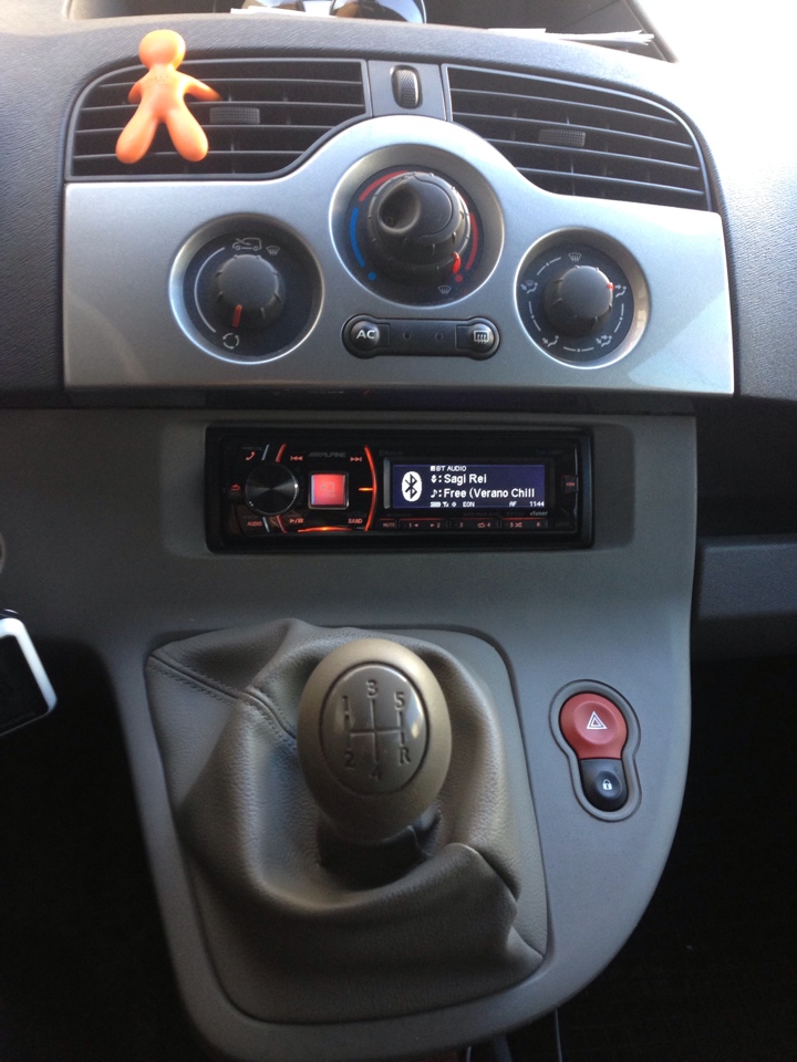

Сообщение roko » 27 дек 2013, 23:54
Ура! Все таки это возможно!
Интеграция штатных кнопок с не стандартной магнитолой (в моем случае Alpine 178BT) стала возможной с помощью некоего хитрого устройства с кучей проводов — которое называется как "универсальный адаптер для подрулевого управления".
Кнопок у меня вообще не было — пришлось поискать на разборке.
После подключения — все кнопки небходимо было запрограммировать в строго определенном порядке, согласно инструкции. Все кнопки работают за исключением поворота колесиком. На колесике работает только переключение между режимами магнитолы.
В общем доволен как слон!
Ну и вот еще видео того, как это все работает http://www.youtube.com/watch?v=l-j6TAjSf_0
П.с. ну и особая благодарность MihasKangooII за помощь в установке.

Re: Подрулевое управление + нестандартная магнитола
Сообщение roko » 28 дек 2013, 00:51
ilyazx6r писал(а):Класс, это очень удобно.
Как купить такую приблуду, есть на нее ссылка?
Вот она http://alans.org.ua/products/universaln ... iya-al-120

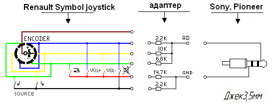

такие адаптеры - обычный набор сопротивлений :D
вот, к примеру, схема для симбола ( для кангу она тоже подходит)
и тоже нет управления при помощи энкодера, но отдать за такой наборчик из пяти сопротивлений , проводков и джека больше 2000р как то многовато...
