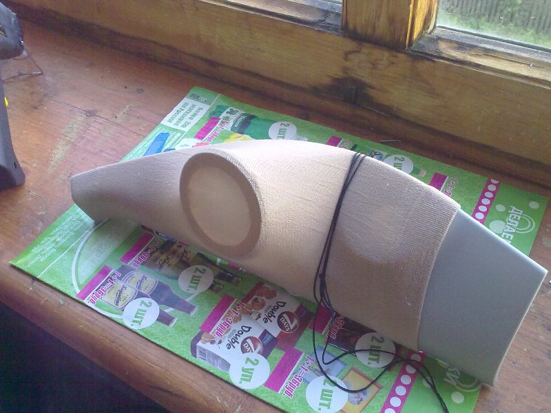

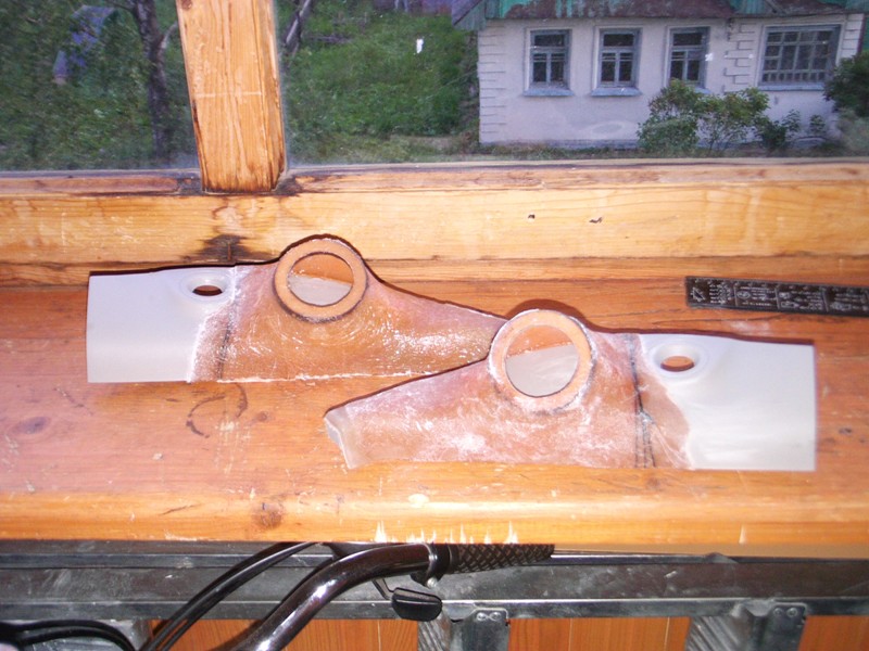

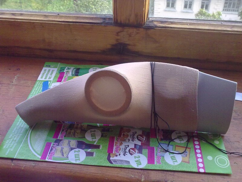

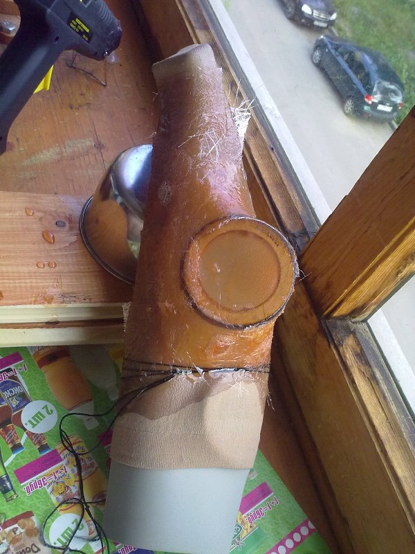

С этими ВЧ динамиками общее количество возрастет до 16+1, это конечно Борщ но что интересно у меня нет проблем с напряжением в машине, возможно потому что я практически не езжу со светом.
Были приобретены пищи Coral MT 25.
Честно скажу решился на этот эксперимент ни звука ради (звук уже приличный), просто руки зачесались да и товарищ Svpam натравил (ему обтянуть осталось).

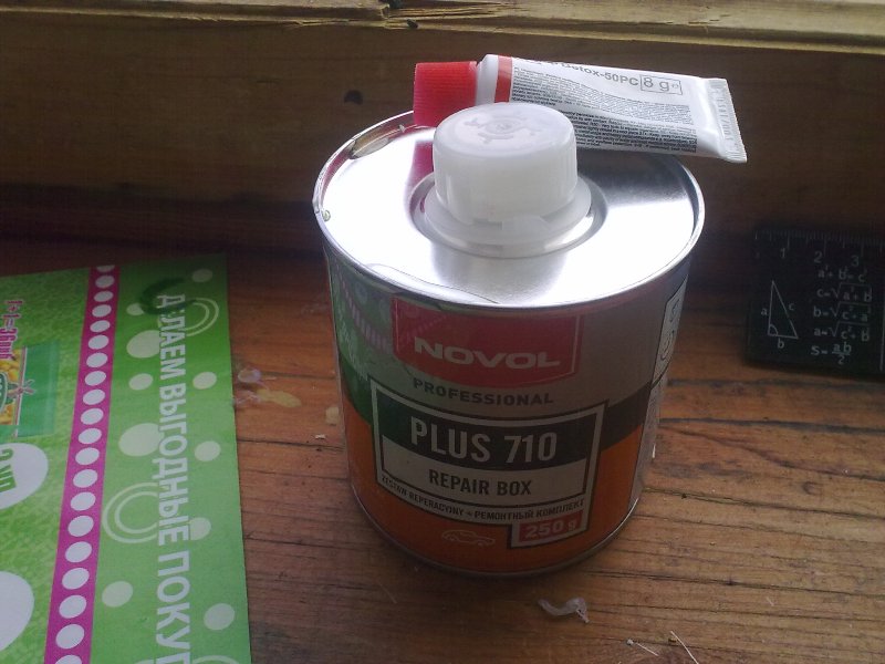

Полиэфирная смола со стеклотканью и отвердителем, очень вонючая но не такая вредная как эпоксидная:
Время жизни приготовленно смеси ок. 10 минут! работать надо быстро.
Черновые заготовки. работы еще много, шпатлевка, шлифовка, шпатлевка и .т.д....

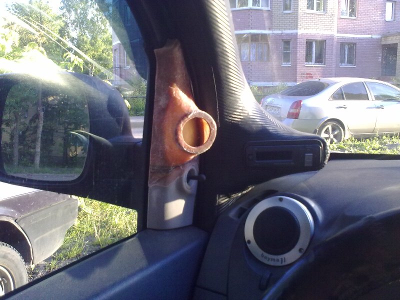

Сообщение Sergant-gs » 05 июл 2013, 23:53
А чего это у тебя на воздуходувах, прикольно, где взял?
Сообщения: 80
Авто: кангу 2
Re: Подиумы для твитеров в накладках передних стекол
Сообщение illiteracy » 06 июл 2013, 00:21
Это у него один из 19-ти динамиков :)
http://kangoo2.ru/viewtopic.php?f=14&t=1446
Сообщение Андреi » 06 июл 2013, 01:11
Sergant-gs писал(а):А чего это у тебя на воздуходувах, прикольно, где взял?
А воздух то интересно дует? Или район зеркал музыкой обдувает?
Сообщение Sunsetpeople » 06 июл 2013, 01:14
нет не дует, не пользуюсь ими никогда, они перекрыты.
Сообщение Sunsetpeople » 06 июл 2013, 01:16
испанская акустика Beyma 8 тыс.р., по скидке ушли за 4 куска... серединки играют очень достойно.
