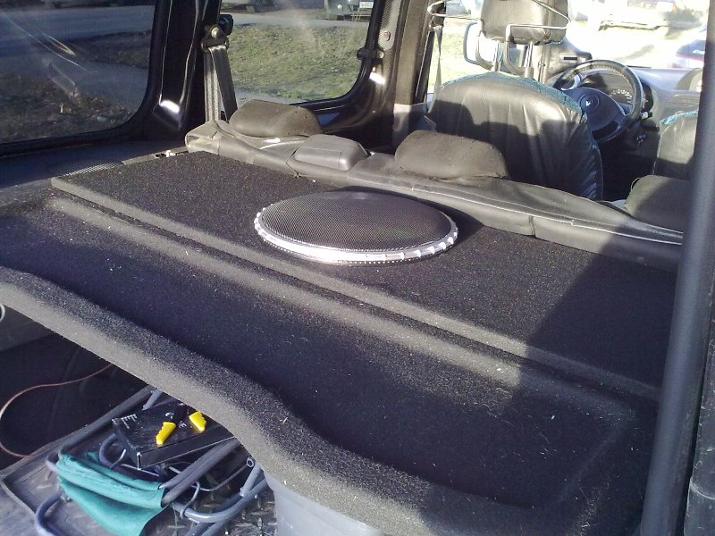

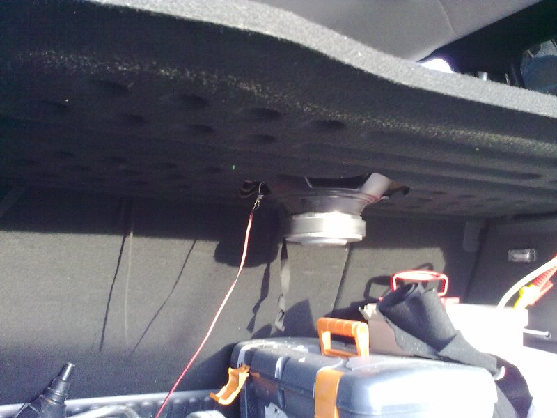

мне , кажется, что полка , хоть как ее не усиливай , будет ходуном ходить.
Re: Free-Air саб
Сообщение Sunsetpeople » 05 май 2013, 11:42
павел маг писал(а):мне , кажется, что полка , хоть как ее не усиливай , будет ходуном ходить.
это тебе кажется. ;)
Re: Free-Air саб
Сообщение павел маг » 05 май 2013, 12:21
нет , сами делали аналог на 12. полку делали из фанеры 20-30 мм-все равно вибрировало- плечо большое.
проблему решили , когда расперли полку и прикрутили к полу с помощью алюминевых стоек
Re: Free-Air саб
Сообщение Sunsetpeople » 06 май 2013, 07:39

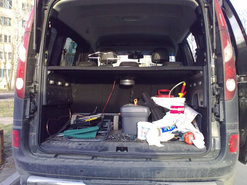

вот кстати распорки посередине хорошая идея, ибо на нашу полку ничего существенного не пооожить прогибается. ну а так играет Нормально баса хоть отбавляй. как вы крепили распорки к полу?
Re: Free-Air саб
Сообщение павел маг » 06 май 2013, 13:39
Только не смейтесь . Квадрат из алюм . уголка -2 шт , соединенного для жесткости между собой еще 4 алюмин уголками . получился типа куба. Далее нижний уголок к полу саморезами по металлу (кровельными ) , а верхний -по дереву в фанеру . Жесткость -офигительная получилась -вибрации ноль.
